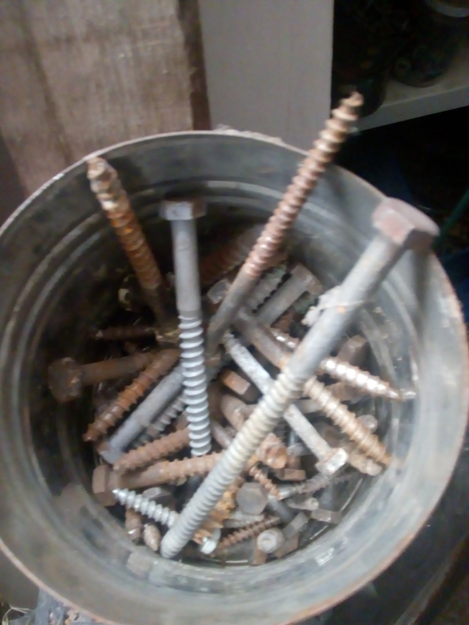

Farmarskruv är en godkänd takskruv med beprövade tätningar, så vi pratar samma sak :) Det håller livet ut om det inte skruvas för hårt som brukar vara det vanligaste misstaget.
Hink med blandade rostiga och nya skruvar, inklusive en lång silverfärgad skruv.
Trodde detta fortfarande var farmarskruvar.
Men ser nu i hyllorna att även takplåtskruvar kallas farmarskruvar..
Rickard.
T Träbocken skrev:
[bild] Trodde detta fortfarande var farmarskruvar.
Det där är helt klart fransk träskruv. En farmarskruv/takskruv kallas såklart staps för att spara på energi.
Träbocken
Ja visst fan.fransk träskruv var det ju det hette...
Ber om ursäkt Peter_Henry.
Där var jag fel ute om namnet på skruven.
Men har ändå svårt med att takskruvar kallas farmarskruvar.
Men får stå ut med det när det nu i vår blir dags att lägga byggmaxtak utan läkt...
Peter_Henry
