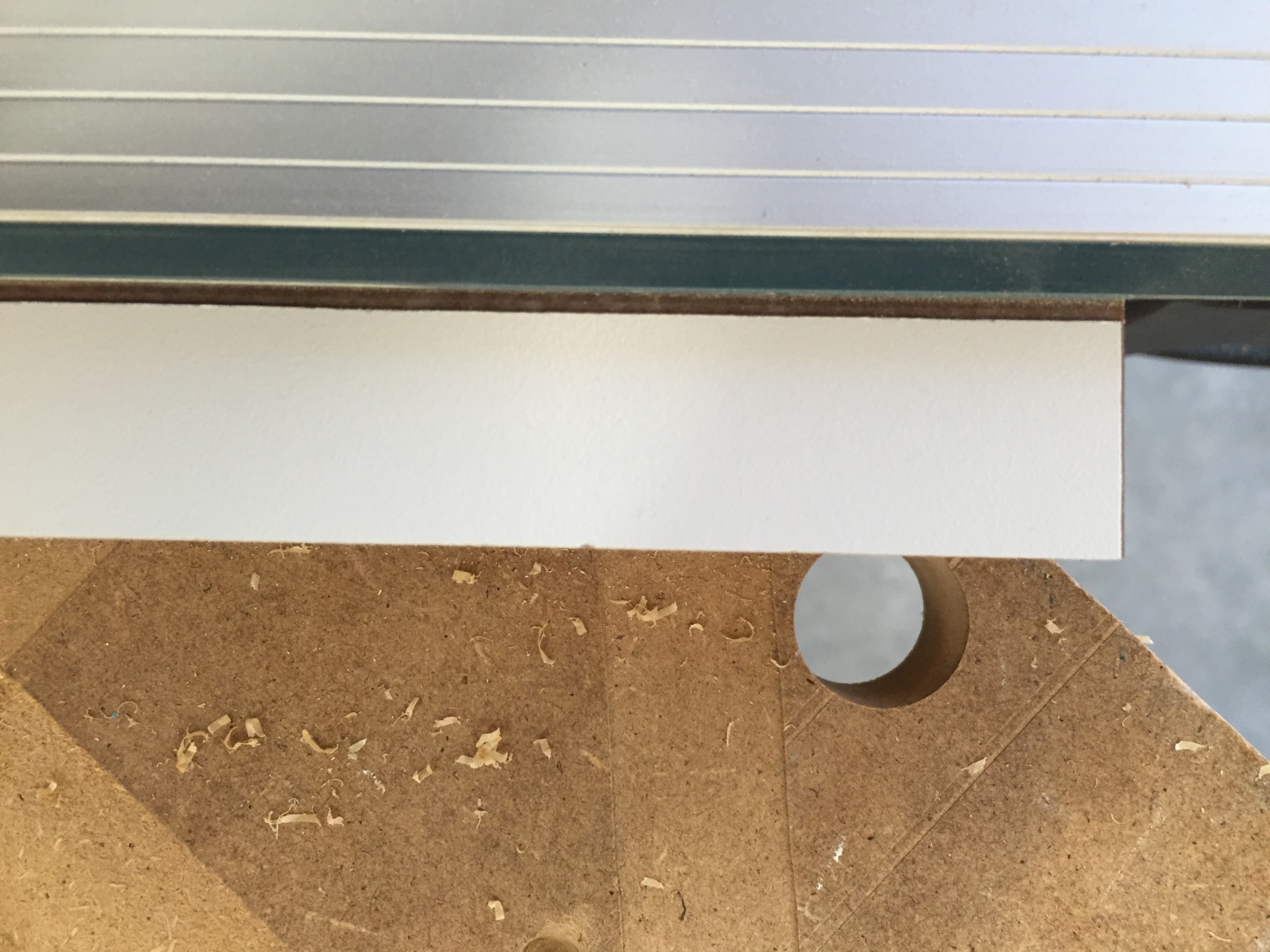

FredrikR har rätt, det handlar om att backa med sågen.
1) Positionera din skena och spänn fast den (det är viktigt att den inte flyttas mellan skären)
2) Ställ in sågdjupet på 1-2 mm och kör sågen baklänges (för den mot dig). Börja och avsluta snittet utanför materialet du sågar i om längden på skenan räcker
3) Såga igenom som vanligt
Steg 2 ger ett knivskarpt snitt i laminatet på ovansidan (och undersidan blir bra i steg 3 om du har en vettig klinga). Det är normalt sett en dålig idé att såga baklänges, men iom att snittet är grunt så "klättrar" inte sågen. Det är enligt denna princip ritsklingan i en justersåg av bättre snitt (ursäkta...) fungerar. Vi som inte har en sådan får nöja oss med att imitera. Lite extra pill, men resultatet blir bra.

Första bilden med ritssågningen
Och själva snittet, klar och tydlig skillnad

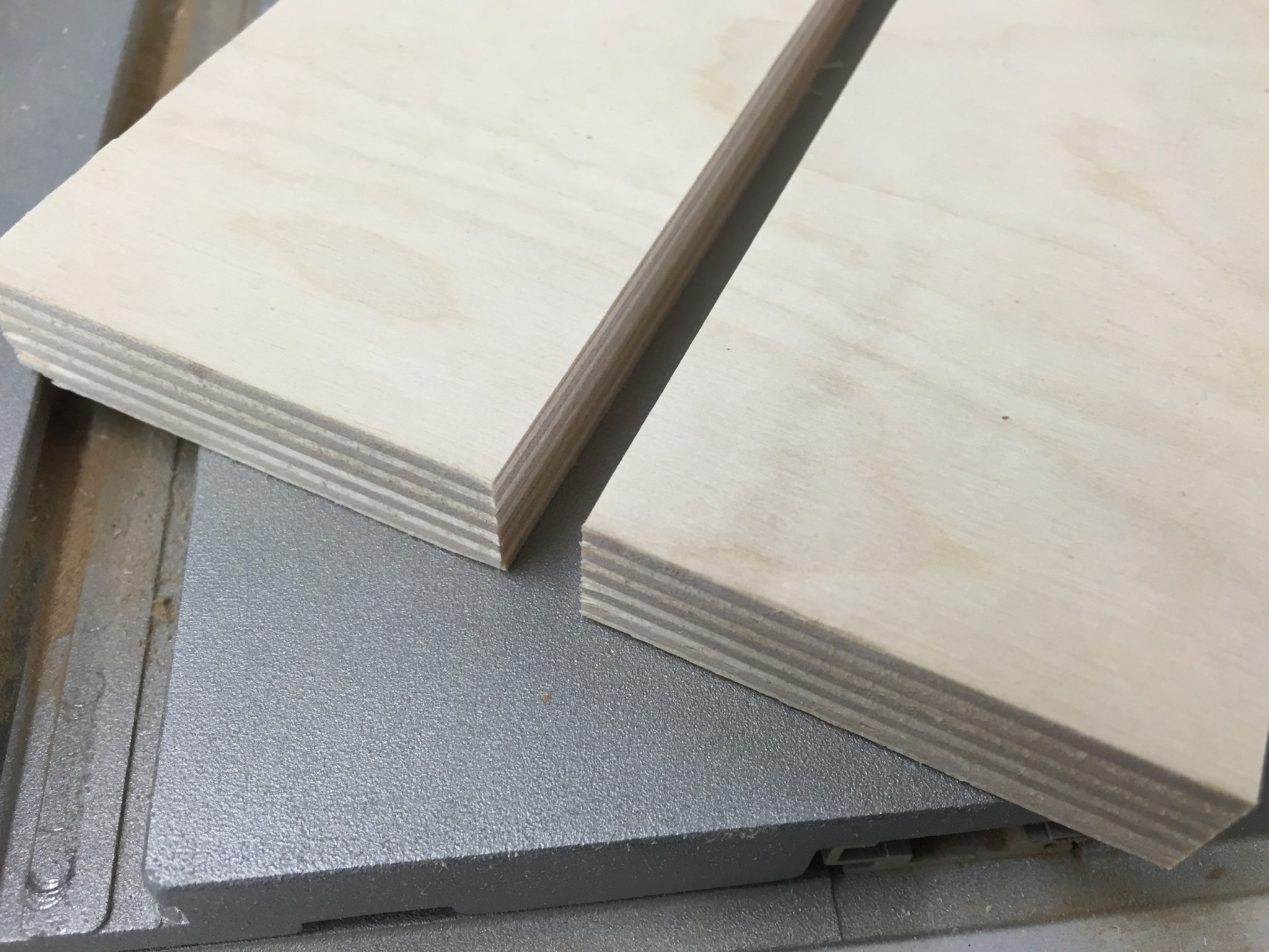

- Verkligen nöjd med den nya klingan, Bosch 2608640444 Optiline Wood 60T, testar på björkplywooden i morgon.

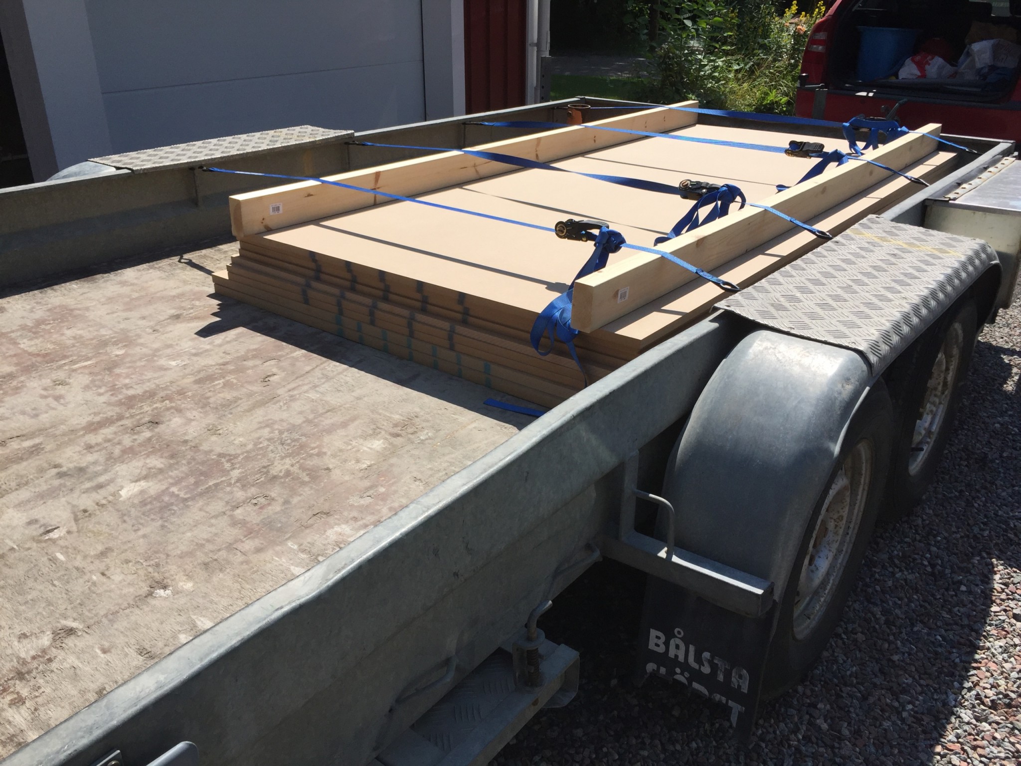

- mdf skivorna är så jädrans tunga! Måste hitta/bygga ett system, ifrån släpet in i garaget, tur att frugan kunde hjälpa till

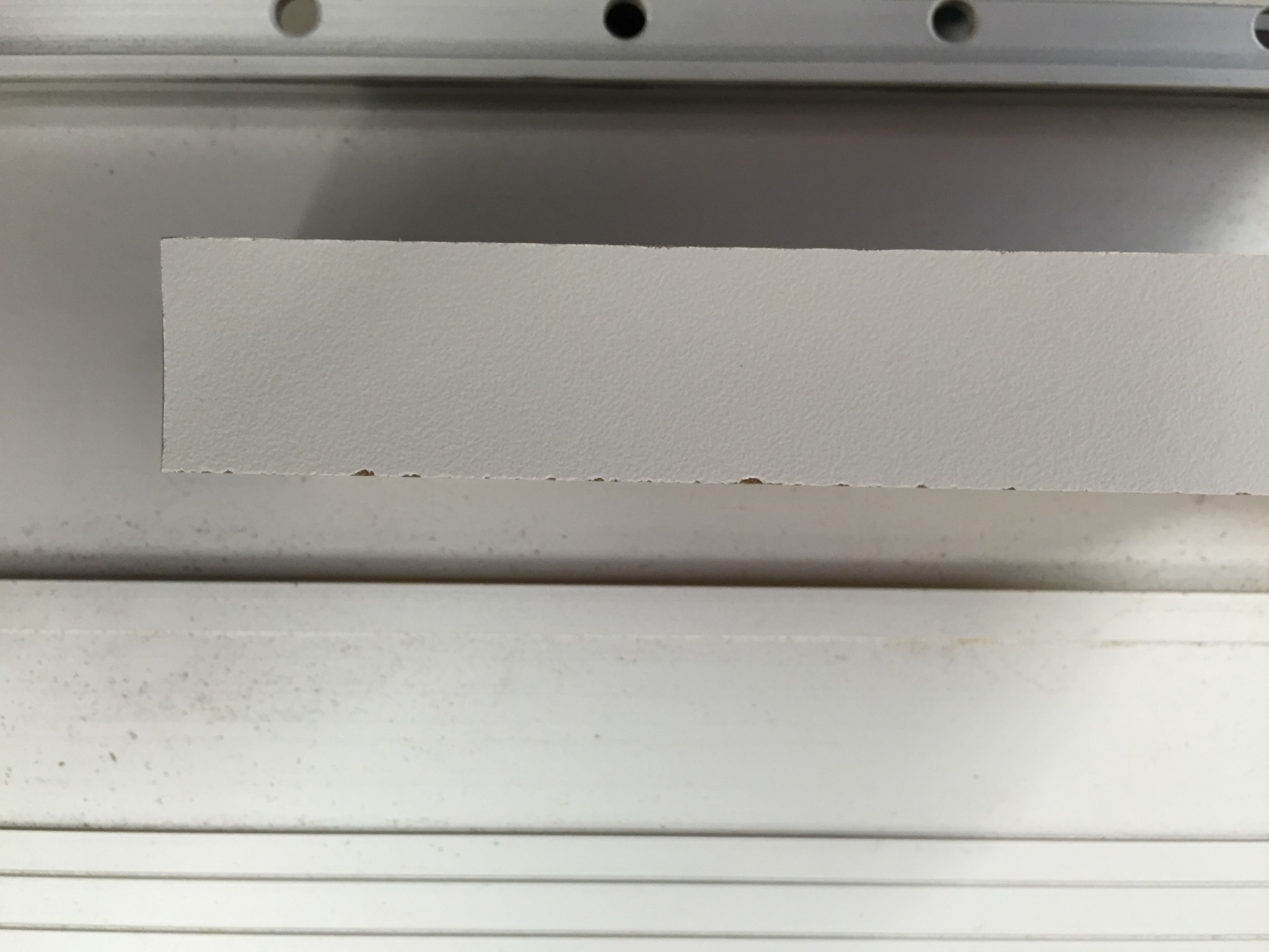

Tjuvstartade lite på morgon dagens arbete

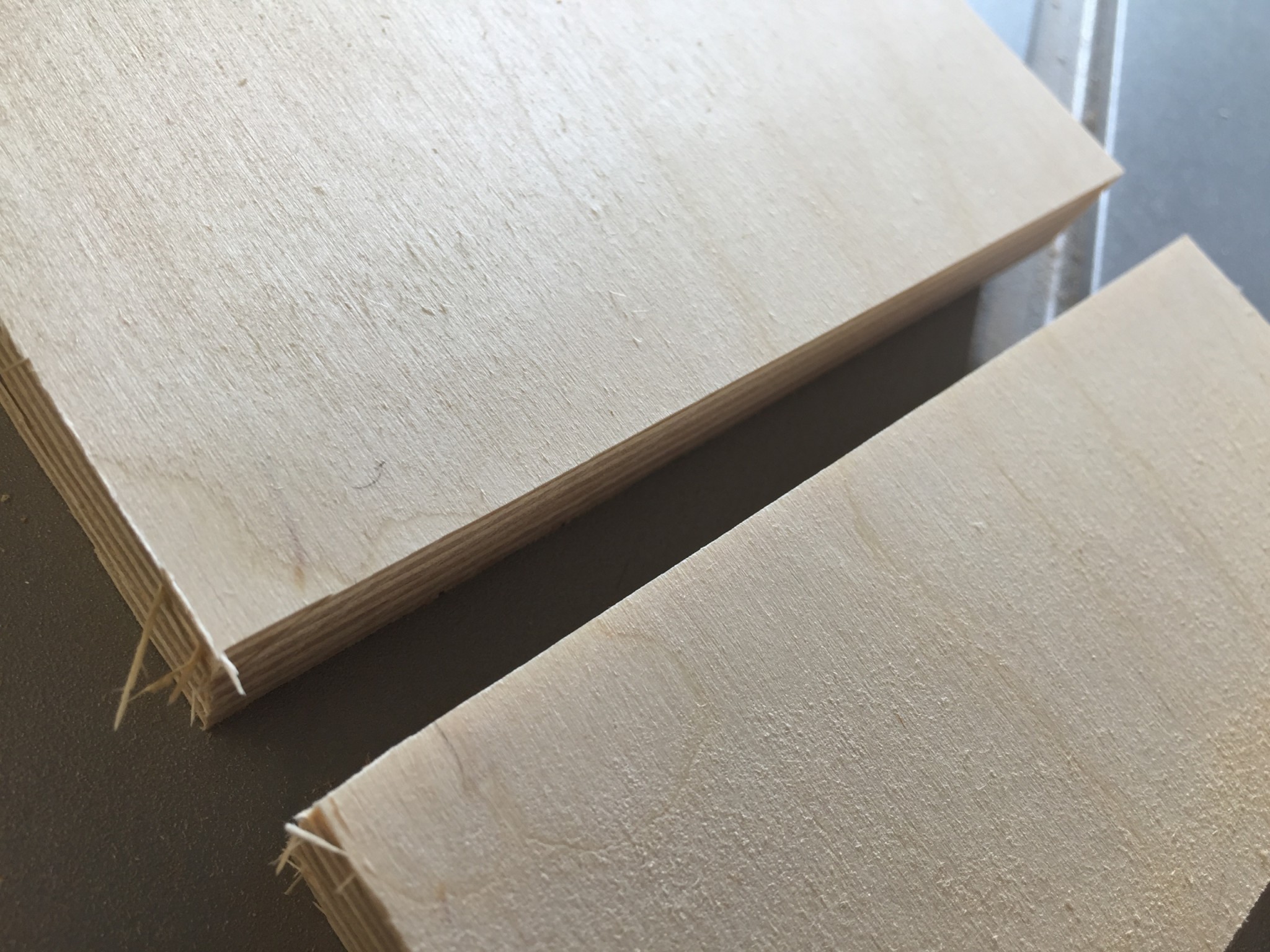

Provkapade en bit plywood, snittet ser bra ut men lite fnas i slutet på snittet, fråga om man kan leva med det? Går betydligt snabbare än sänksågen

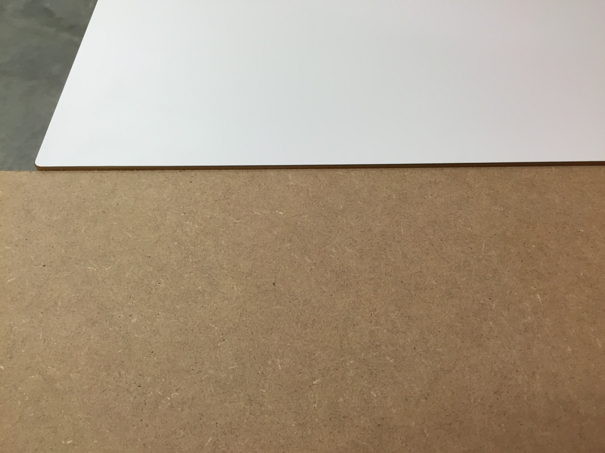

Ett pytte litet problem på 1mm, tyvärr så är den vita skivan 26mm, frågan hur man löser det?
