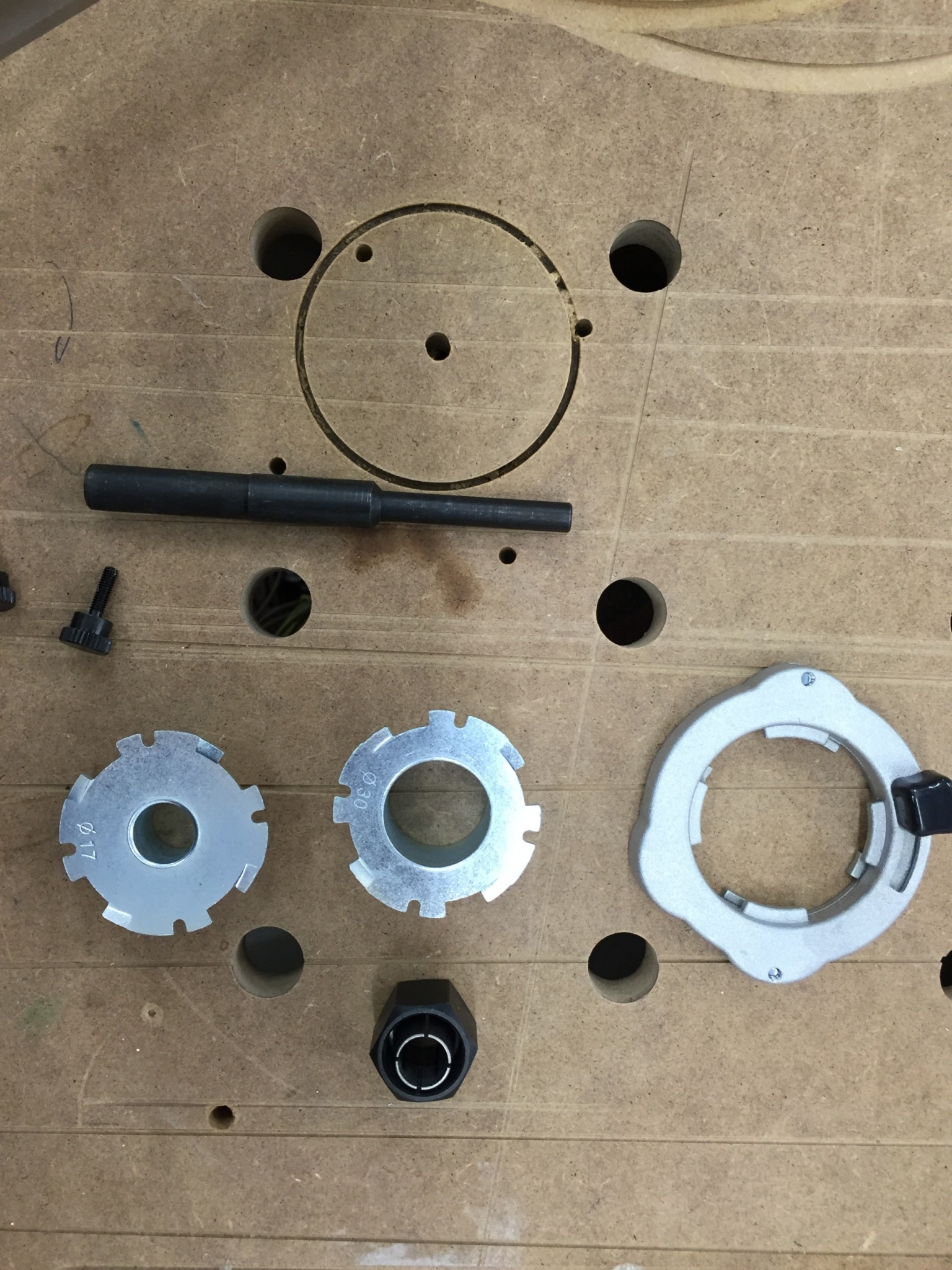

vaknar jag tidigt i morgon
så ska jag leta reda på ett par mdf spill bitar, sätta mig i garaget med en kaffe och lura på hur en mall ska tillverkas
humm får kolla om det finns ett användbart frässtål i min enkla fräsståls väska
och kopieringsringen
har inte använt en sådan tidigare, blir en spännande dag i morgon
hoppas att ni alla är "online" i morgon!

Första bänkskivan jag gjorde själv så ritade jag upp allt noga, fräste det raka mot en rätskiva, "honan" frästes med att stål m stor diameter, vilket gav svängens radie. "Hanen" frästes på frihand. Det gick men var varken lätt eller snabbt.
2 mallbitar i mdf kan du absolut fixa. Kopieringar, raka stål och ev stål m kullager är en bra ände att börja i. Jag hade nog börjat göra honan m ett stort stål, rakt snitt bara. Sen använt kopierring för att göra en hane som passar perfekt o sen köra m kullagrad fräs mot mallarna. Men det finns fler bra sätt.

Första skivan fräser jag rakt med styrskenan och avslutar med en böj, nu börjar problemet, använder första skivan som mall och använder kopieringshylsan men bitarna lirar inte i hop, har inte så många stål, använde ett 19mm, notfräs
