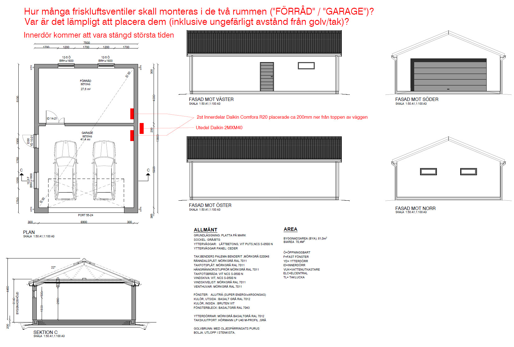

Jag håller på att bygga en sidobyggnad i lättbetong med en garagedel samt en förrådsdel. Det är nu dags att installera friskluftsventiler och jag skulle tacksamt ta emot hjälp från någon som är kunnig inom ventilation. Ritning på byggnaden är bifogad.
Lite info:
  • Byggnaden värms upp av två luft/luft-värmepumpar
  • Byggnaden är tänkt att hålla ca 15 grader på vintern
Var är det lämpligt att placera tilluftsventil(er) samt var är det lämpligt att montera frånluftsventil(er)? Skall jag använda mekanisk frånluft?
  • Ritning av sidobyggnad i lättbetong med förråd och garage, detaljer om ventilation med plats för friskluftsventiler och värmepumpar markerade.
BirgitS
Är det tätt mellan förråd och garage eller kan luft ta sig förbi/under/över dörren?
Det avgör om varje rum måste ventileras för sig eller om det kan vara gemensamma ventiler.

Bästa svaret
BirgitS
Då föreslår jag en lågt sittande ventil på västsidan av förrådet för tilluft och högt sittande ventil på östra sidan av garaget för frånluft. Jag tror det ger tillräckligt med luftflöde, men om det visar sig att det inte räcker till kan du sätta in en fläkt i hålet för frånluft.

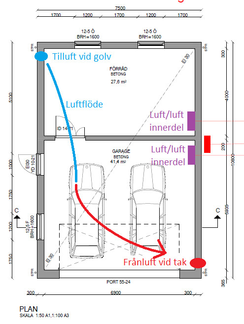

Tack för informationen! Jag har bifogat en ritning på hur jag uppfattar ditt förslag. Stämmer ritning med hur du tänkte dig placeringen?
Tror du att 125mm ventiler för både tilluft och frånluft blir bra?
Jag är nyfiken på hur man skall tänka vid placeringen. Behöver man t.ex. ta hänsyn till luft/luft-innerdelarna?
  • Ritning av garage med inritade luftflöden, visar tilluft vid golv och frånluft vid tak samt placering av luft/luft-innerdelar.
BirgitS
Ja, det var så jag tänkte.
Välj en storlek som passar för fuktstyrda fläktar från Pax och Fresh.
Tillägg: Alltså utifall att det visar sig att det behövs en fläkt.
Tack för rekommendationen! Jag körde på ditt förslag.
