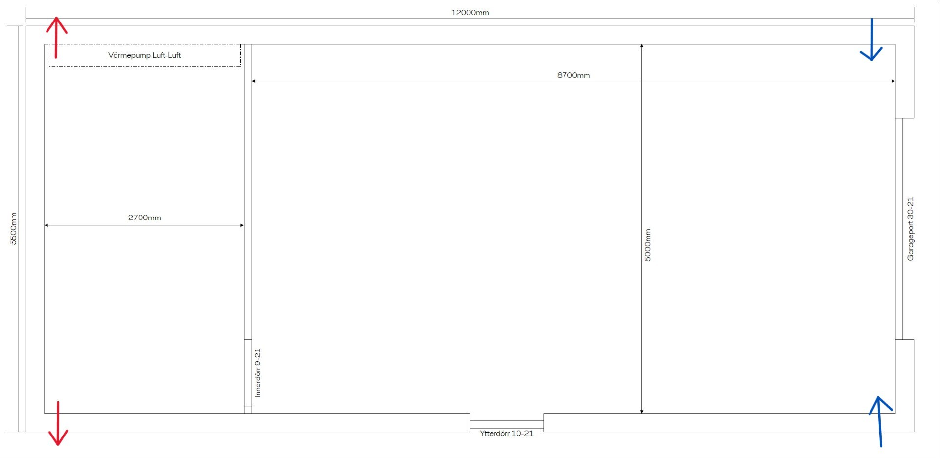

sitter och funderar på hur många och vart jag ska placera ventilationsdonen i vårt nybyggda garage.
Väggarna är 240mm tjocka lättbetongblock och takhöjden är 2,4 meter. Tanken är att använda rummet bak i garaget som ett hemmakontor och därför finns det en önskan om att installera en värmepump någonstans på den väggen som är märkt på bilden.
Några kloka tips härifrån kanske?

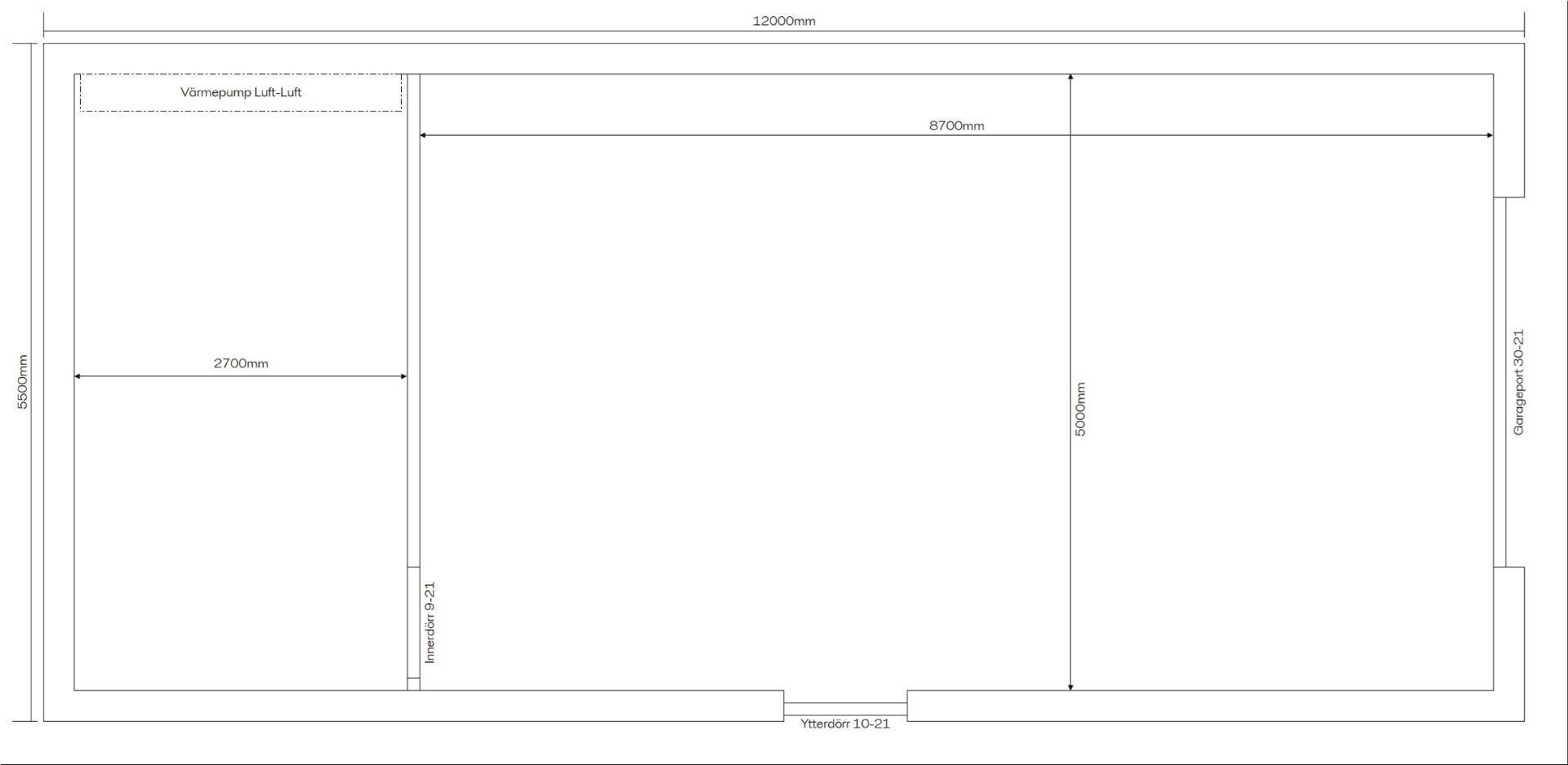

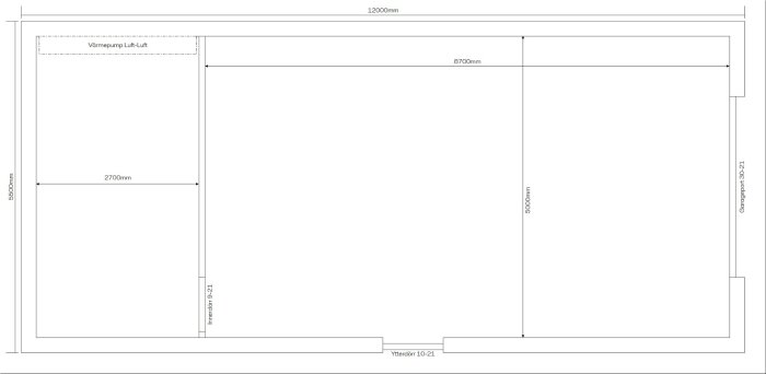

  • Ritning av ett garage på 12000x5500 mm med utrymme för värmepump. Rummet är 2700 mm brett och inkluderar invändiga och ytterdörr mått.

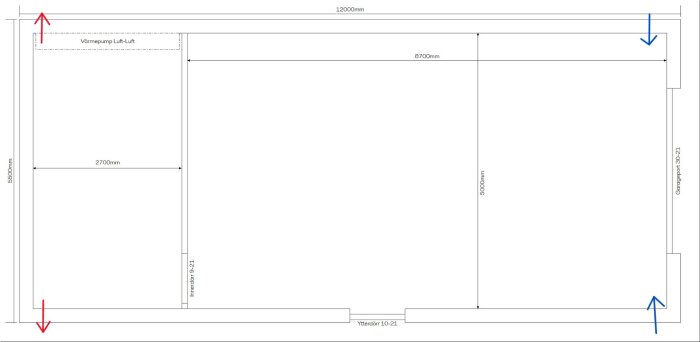

Jag hade en tanke om att placera donen enligt bild.
Men då kanske värmepumpen bör placeras i garagedelen istället?
  • Planskiss med mått för att placera don och värmepump i garage. Pilmarkerade portar och dörrar. Diskussion om värmepumpens placering.
Kan du sätta LVP på kortsidan vid kontorsdelen istället och sen sätta frånluften borta vid porten?
F- ventilerna ska vara så långt bort från värmepumpens innedel som möjligt, så att luften hinner sprida sig och värmen utnyttjas maximalt och sen även högt upp då varm luft stiger. // fluffe

Sen bör väl tilluften i ett vistelserum inte vara överluft från ett garage.
