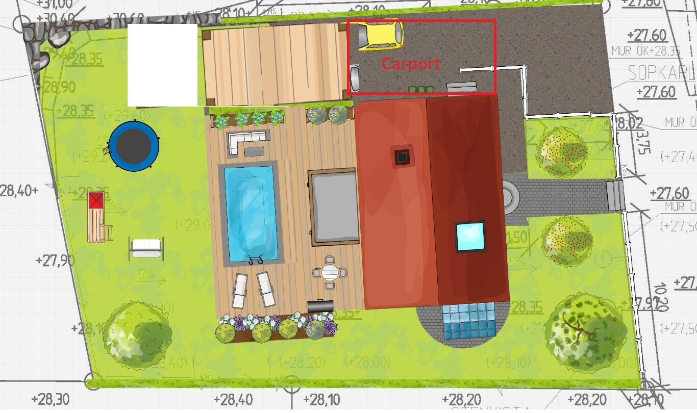

Men bifogad planeringsritning visar hus vi har bygglov på. Huset ligger höjt en bit mot tillfartsväg i öster (höger i bild). Staketet som är inritat på skissen är stödmurar på 50 cm ovan mark. Uppfarten sluttar upp till samma nivå som huset och därför är stödmur även med på uppfarten.
Min fundering är om det kan vara någon som har ett kreativt förslag på garage-placering som inte är det där det ligger nu? Bör jag skjuta fram garaget mot huset, eller lägga det längst in på tomten. För/nackdelar?

Längre in så slösar du bort tomtmark på asfalt/betong och möjlig plats för andra byggnader. En fördel är att du kan få in maskiner på tomten, i alla fall så länge du inte bygger en altan i vägen.
Längre ut mot vägen och mer i höjd med vägen ger mindre skottning och du klarar halka bättre. Har du garaget lägre så får du antingen bättre utsikt eller möjlighet att bygga högre garage (förråd/gästboende).
Du måste ha sex meter fritt ut mot vägen men lägger du till två meter så kan du hjälpligt ha släp på bilen (vanligt 750-släp och en rimlig bil) utan att totalt blockera gatan utanför. Även om det inte är skalenligt set det ut som du har mycket mer i skissen.
Vill du asfaltera mer så plocka bort grönytor bredvid infarten och gör uppställningsyta för sopkärl och cyklar där.

Går det att bygga carport framför garaget och även flytta fram garaget för mer tomtyta och mindre att skotta? Fler än en husägare får sitt garage belamrat med allt möjligt annat än bilen, då är det ganska skönt att ha en carport som bilen (och cyklar) kan stå under för att i garaget får de inte plats.
Kanske bygga en carport med ett snett tak ut från huset? Finns säkert flera saker som talar emot det med fönster osv, men försöker anstränga mig att tänka utanför boxen.

Vi har fönster ut från köket som ligger i mot nordväst i fasaden, annars hade vi kanske velat flytta fram garaget, men att ha carport framför så garaget kan fungera som slutförvar av allt bös man har, är ingen dum idé...
Grannen är ju bra nära, så jag undrar bara hur det blir med brandklassning av carport... Garage kan man ju bygga i IE60.
