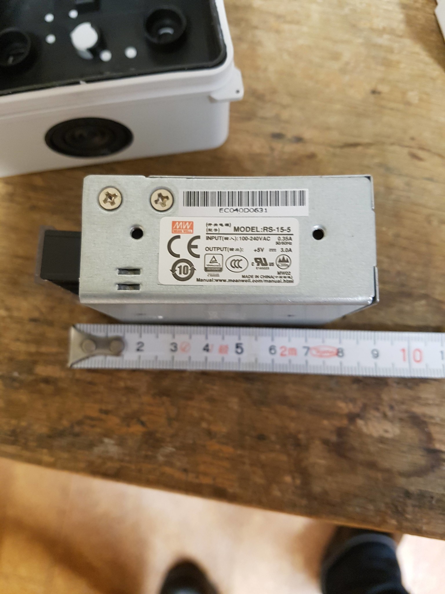

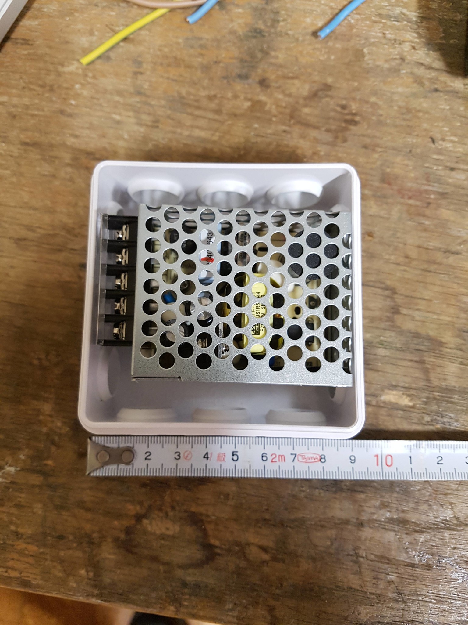

Det har kanske kommit en nyare modell med mindre mått sedan jag köpte mina? Så här ser det ut i en U56:
Den går att klämma in om man tar bort plupparna.

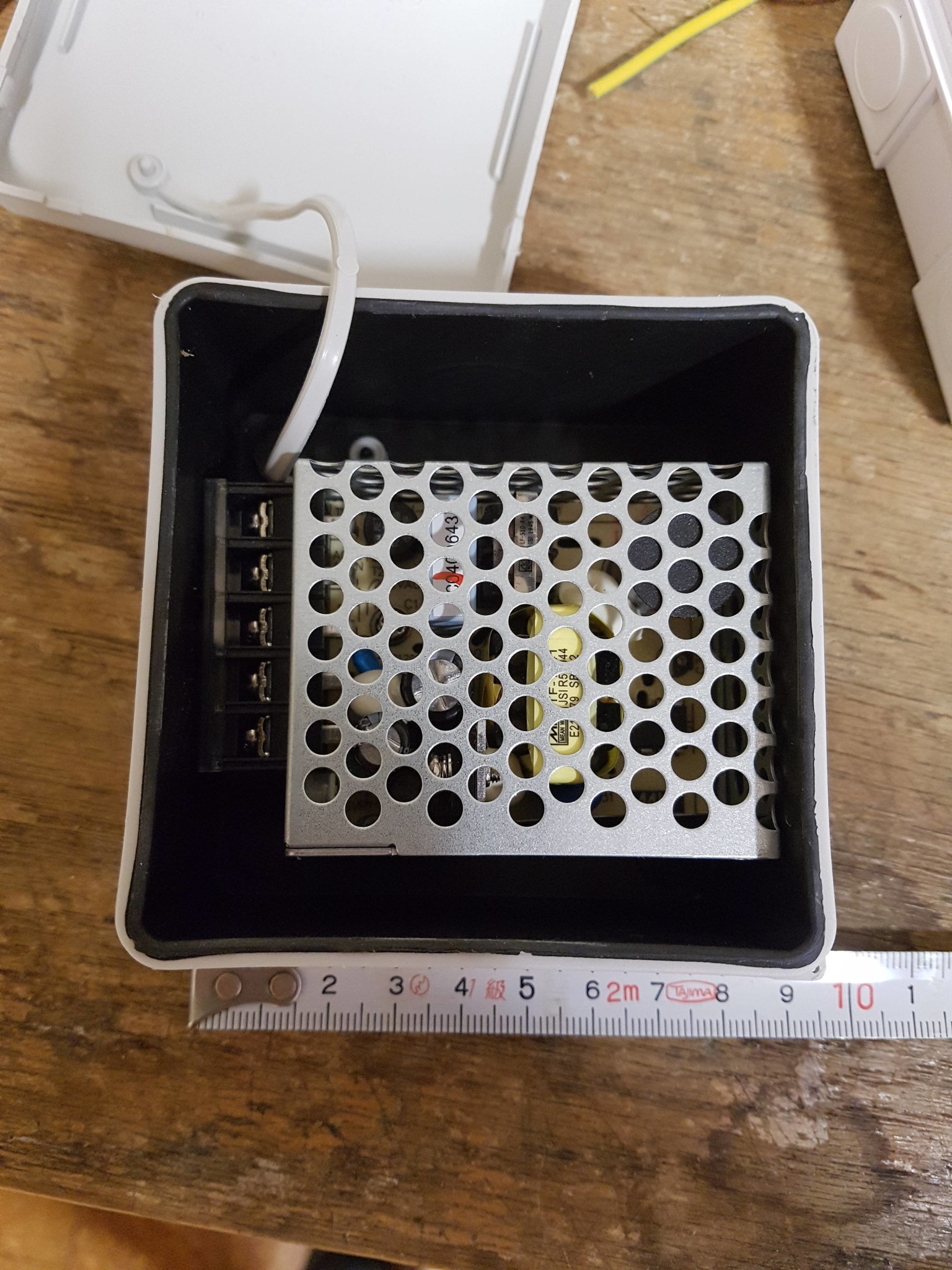

Här i Biltemas dosa:
Bättre plats således.
Här är nätdelen från sidan:

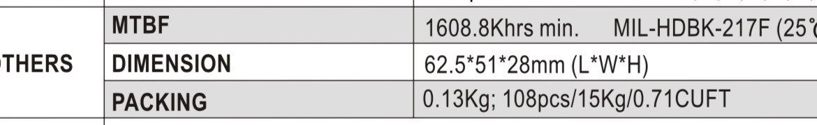

Stämmer nog med min, men kopplingsplinten sticker ut en bit! Så den blir längre än 62,5 mm. 13 mm säger ritningen i databladet. Men det kanske går att löda bort plinten och ansluta sladdarna direkt.

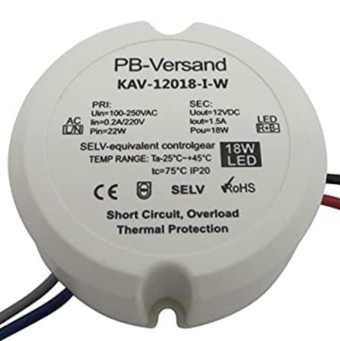

Jag behöver därutöver en lösning för AC 220 till 5v dc men då 2a eftersom det är kameror som ska drivas.
Då tänker jag köra på först en ac till dc 1,5a (bild nedan) och sen den där step-down modulen från m.nu som jag länkade till. Då får jag 5v 3a.
