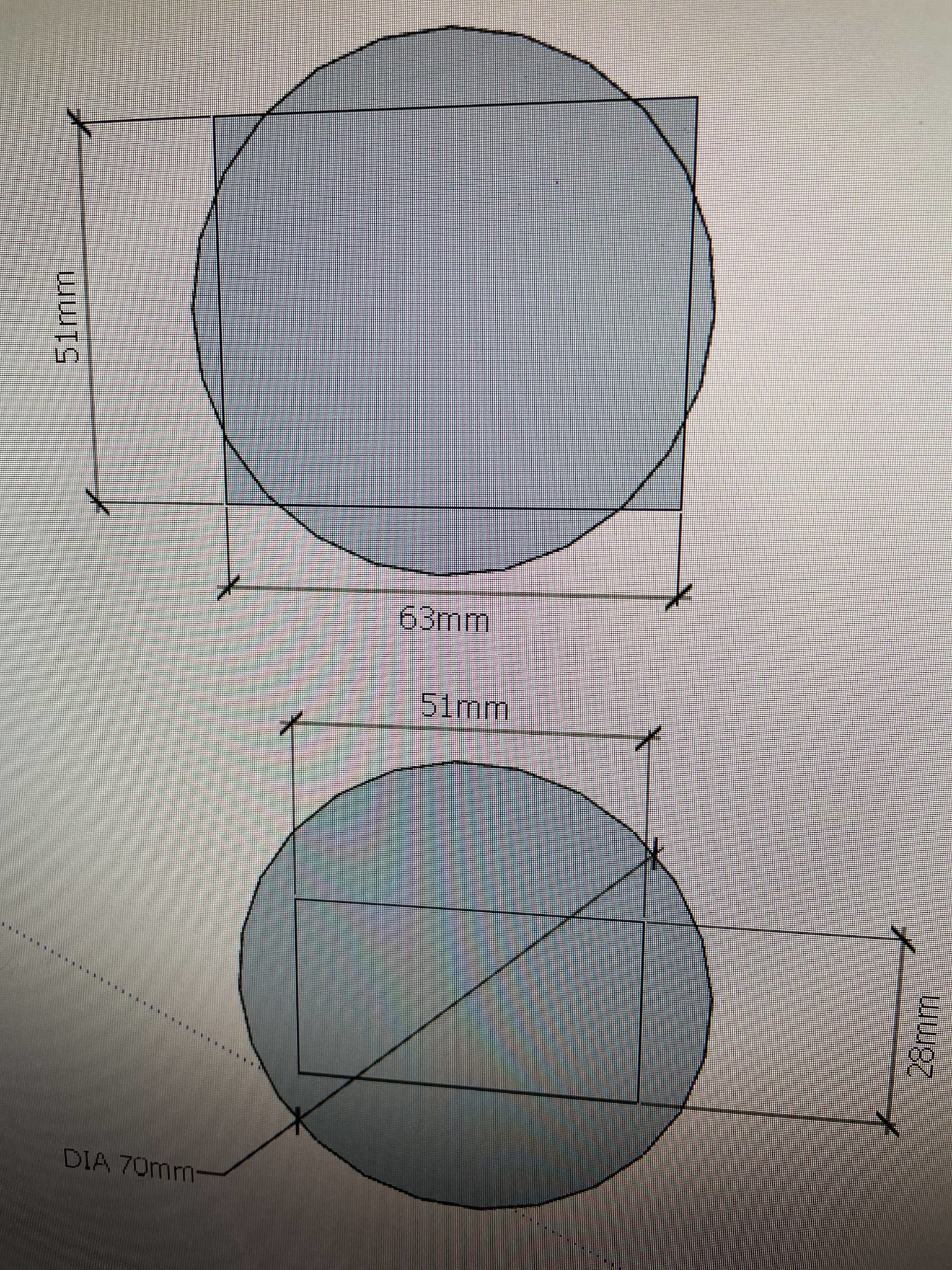

Provade en Schneider U56 utan mittskruv, och den är alltså lite för liten. Biltema har gråa fyrkantiga dosor som passar.
Men måtten på enheten är
Mått (L x B x H) 62.5 x 51 x 28 mm
Hur kan dosan vara för liten med ett mått på 87x87x39mm? :thinking::surprised:
D
Har de skrivit fel mått, ja då får jag problem.
Om det längsta måtten går på djupet i en VP2 ja då fungerar det. Jag antar att en VP2 med blå ring urskruvad nästan max är djupare än 63mm.
Kör en bigboxdosa? Jag har drivdon till fönsterbelysningen i en sådan :)
