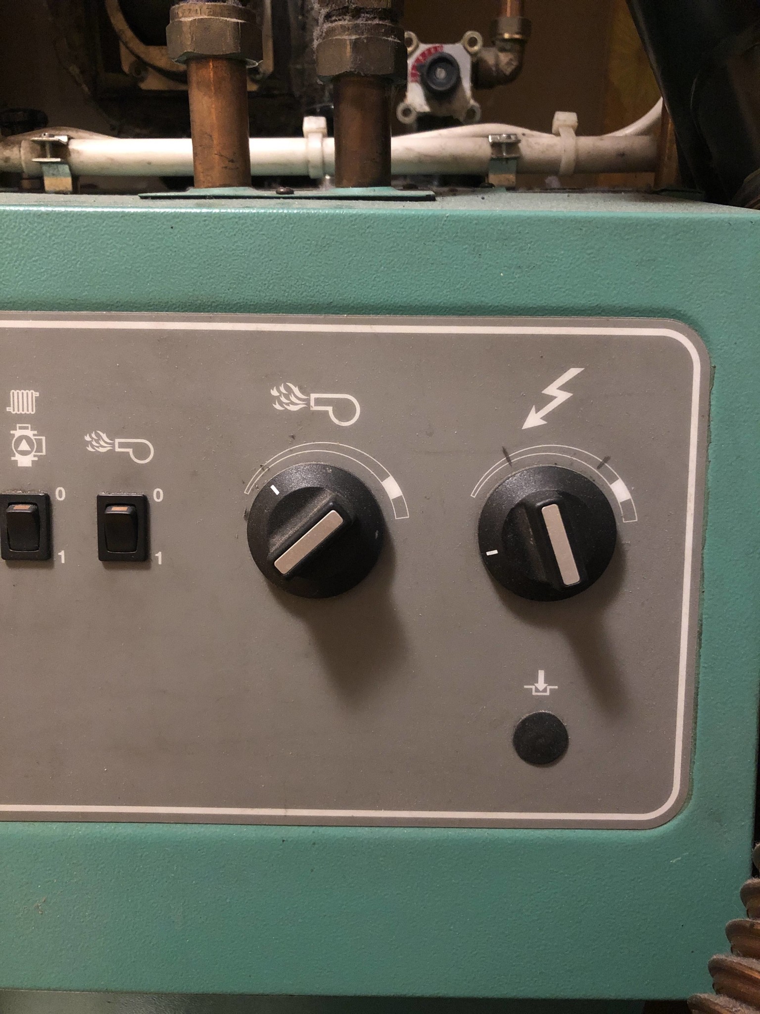

Jag kan inte zooma in på din bild pga låg upplösning. Men det vänstra vredet som styr brännaren ska stå högre än det högra som styr elpatronen. Det brukar vara en grön lysdiod på panelen som lyser när elpatronen är igång.M MayaP skrev:
Själva elpatronen är inbyggd i pannan och den syns inte utan att lossa fronten.
Förresten är det spanska inkvisitionen hemma hos er?M MayaP skrev:
Skämt åsido. Läste nu att ni har driftsproblem och att pannan stannar mitt i natten. Då går ju normalt elpatronen in, om den står rätt inställd, så att inte huset kyls ut.

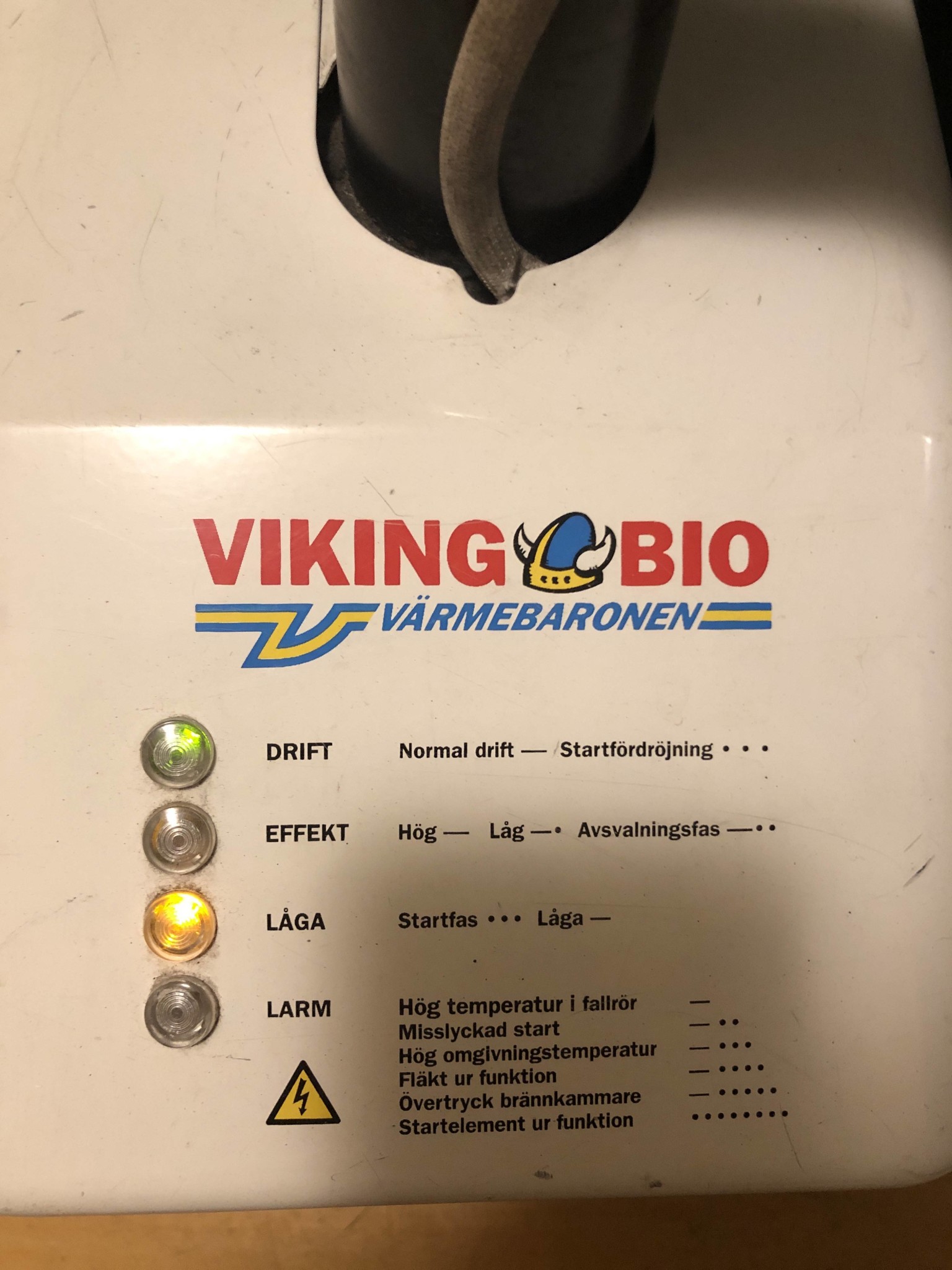

Vad är det som händer när brännaren stannar, är det någon varningslampa som blinkar på den vita brännaren?
Längst till höger på panelen på pannan finns en inställning för önskat temperatur vid elpatron. Vad står den inställd på? Lampan ovanför indikerar om elpatron är på eller av.

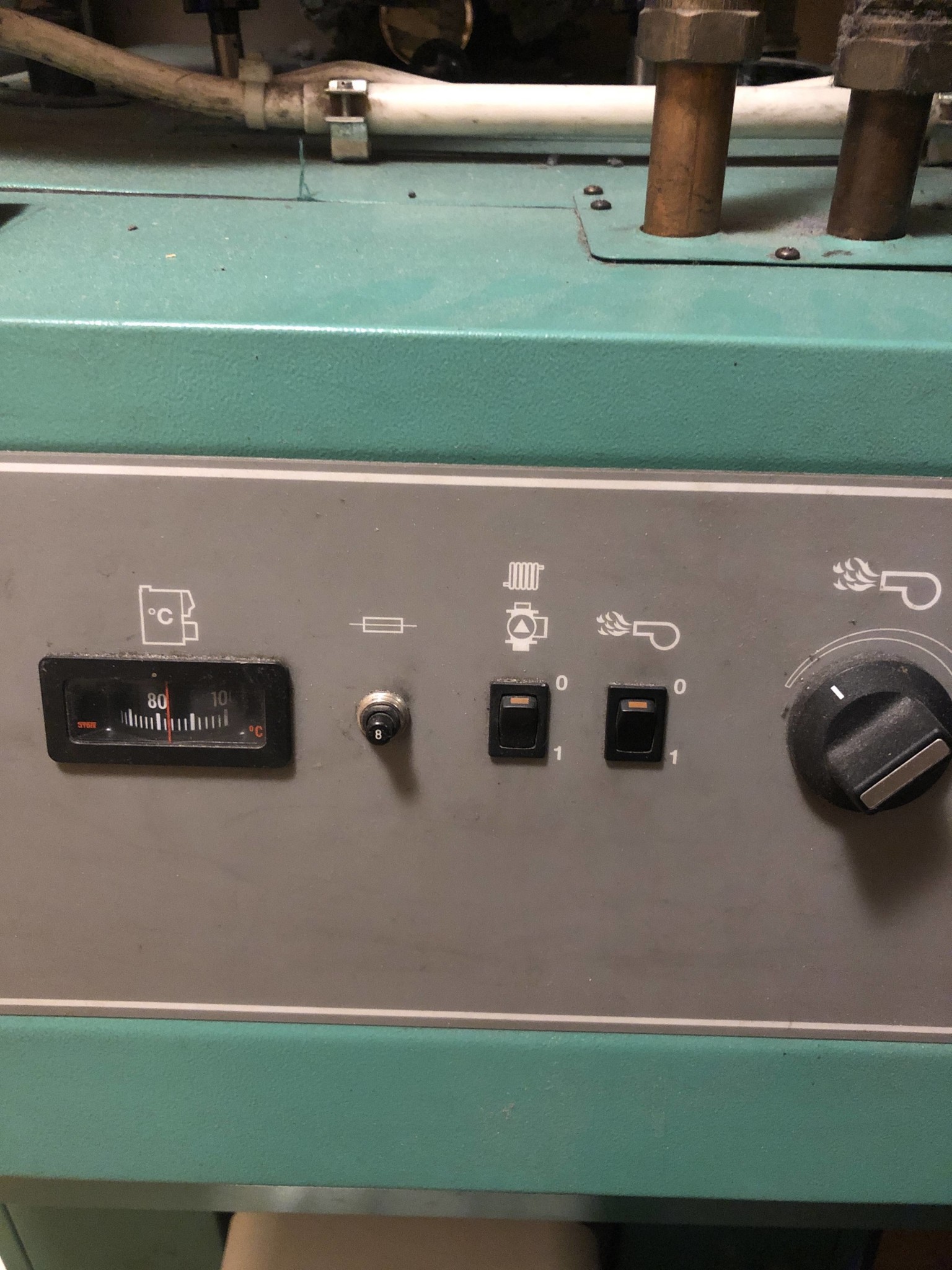

Det finns ingen lampa ovanför panelen. Temperaturen är nog inte endast för elpatronen utan för hela pannan?
Den når upp till ca 90 grader och svalnar av efteråt.
Det är en gammal oljepanna med pelletsbrännare.

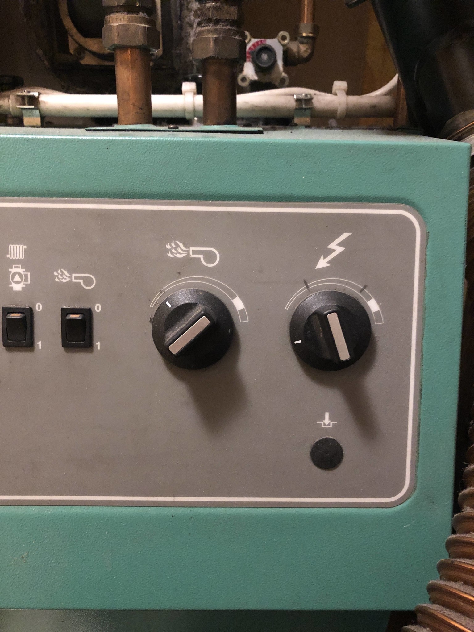

Brännartermostaten står rätt lågt. Ta en bild lite mer åt höger så man ser det andra vredet ocksåM MayaP skrev:Själva faktum att jag skriver här tyder väl att jag är intresserad och vill veta mer, tycker du inte det? Har letat på div forum, sidor, manualer. Inte alltid lättförståeligt för en som aldrig haft med en pelletspanna att göra. Men jag försöker

Vredet till höger i första bilden i inlägg #38 ser ut att vara termostatvredet till brännaren. På bilden i inlägg #28 syns två vred men bilden är för liten för att symbolerna skall synas. Jag gissar att det högra vredet är till elpatronen. Kan du ta en bild där det också syns?

Nu kom en bild till. Har du ställt ner det högra vredet eller har det stått så hela tiden? Det är troligen termostaten till elpatronen. Och det står så lågt att elpatronen inte borde gå.

Så ser panelen ut. Från höger (bild 1) till vänster (bild 2).
