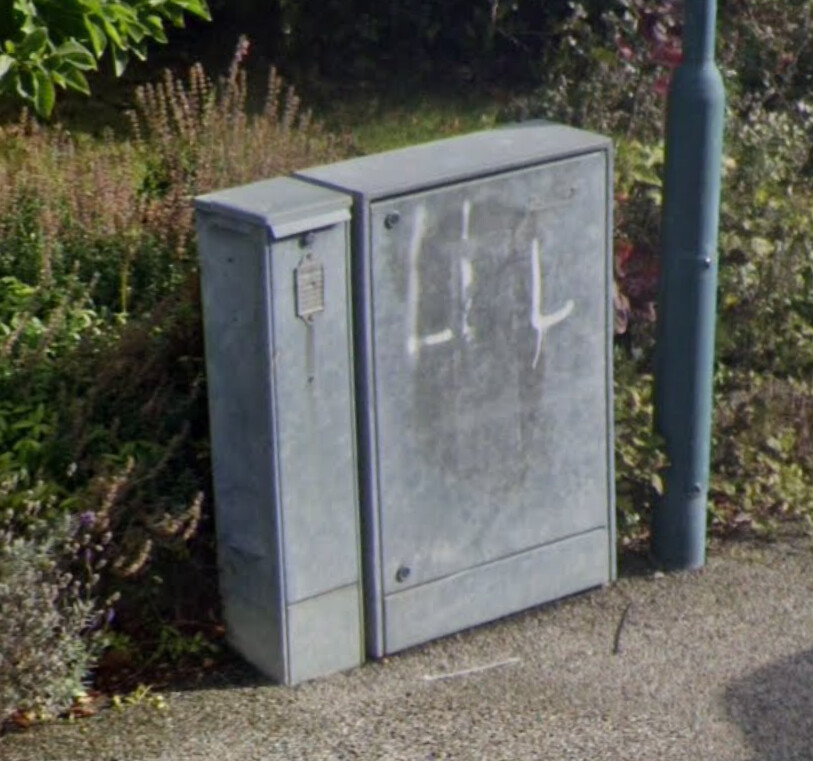

Grått kabelskåp utomhus på trottoar nära buskar och en lyktstolpe.
Här är vad jag tror är aktuellt kabelskåp, men det tänker jag inte är aktuellt att börja pilla på för egen del dock.

Vad är det för nyckel som behövs?
Går det bra med en kombinyckel och du vet vilka säkringar som går till anläggningen så hade jag öppnat och skruvat ur dessa
Ta en närbild på låset
Det är nog klokt, jag antar att det inte blir så bra om du börjar skruva ur grannens servissäkringar..
Jag var in i ett sådant och fixade kundens problem lite tillfälligt, nära arbetsdagens slut, och dagen efter ringde jag nätägaren och berättade vad jag gjort och bad dem åka och byta den brända säkringsfrånskiljaren.
Jag kan ju säga att jag fick så mycket skäll (men ganska snällt och beskedligt skäll, jag kan lite snällare kalla det kraftiga förmaningar, men det var lite värre än förmaningar) att jag nu vet hur lite popularitetspoäng man samlar om man är in i nätägarens skåp.
