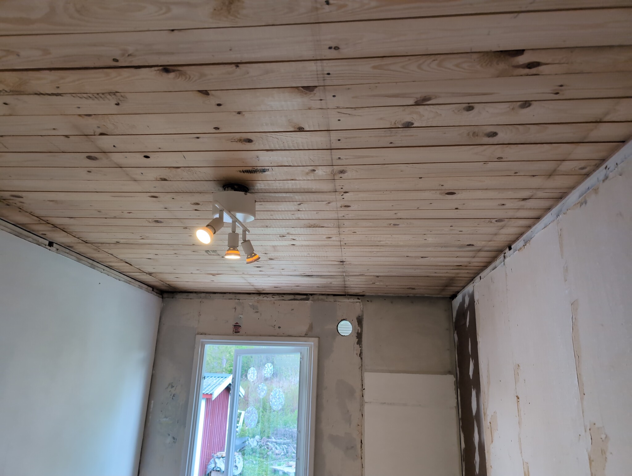

Håller på att renovera sovrum i 60-talsvilla. Det har varit svartmögel på underlagstaket från föregående ägare som vi åtgärdat. Huset har självdrag, vilket medförde att i stort sett all cirkulation försvann när de ersatte oljepannan med luft-vattenvärmepump. Nu sitter det ventil i varje rum som gör begränsad nytta, trots att vi har badrums och köksfläkt påslagen konstant. Till och med öppnat extra ventiler i väggarna ut mot hallen, om gliporna kring dörrarna var otillräckliga.
Jag tänkte att jag sätter upp ångspärr i alla rum när jag ändå håller på, allt eftersom vi arbetar oss igenom övervåningen kommer alla rum på så vis förr eller senare få ångspärr. Nuvarande innerväggar är MDF-skivor på sponten. Tror de är cirka 12-15mm, inte hittat något bra ställe att mäta och inte sugen på att riva ner dem.
Rev ner en massa tapeter utanpå MDF-skivor nä längs med en av väggarna, med mål att spackla och måla, men skivorna rör sig för mycket så det blir sprickor i gliporna. Det är ganska lyhört mellan rummen dessutom, så jag tänker det behövs mer massa i väggarna.
Min tanke är att sätta upp ångspärr utanpå MDF-skivorna, sedan skruva fast gipsskivor utanpå. Men skivorna är lite ojämna efter borrhål och gamla tapeter. Jag kommer inte orka riva ner mer tapeter, det var säkert 10 lager tapeter utanpå, vill nöja mig med att ta bort strukturtapeter (som det fanns två lager av) eftersom de var lätta att riva ner, sedan skruva upp gips utanpå.
Innertaket
Innertakspanelen sviktar något mellan takstolarna (som är cc90).
Mina frågor:
Hur jämnt behöver underlag på väggarna vara under gipsskivorna? Om jag behöver göra ytan slätare, hur jämnar jag av ovanpå tapetresterna på väggarna i så fall?
Hur gör jag taket snyggt? Det är lite ojämnt, sviktar mot mitten. ska jag använda någon form av läkt under, och hur gör jag i så fall läkten plan? Mäta och hyvla? Vill helst inte ta någon takhöjd.
Funkar min idé om ångspärr utanpå MDF-skivorna och sedan skruva fast gipsskivor utanpå? Blir det konstigt kring fönster och dörröppningar då om jag inte tar bort dörrkarmarna, eller kan jag foga tätt?
I hörnen av rummen, ska jag köra någon slags hörntejp och spackla? Eller någon särskild akrylfogmassa? Hur stor glipa ska jag sikta på? Misstänker hörnen kan komma att röra sig en 1-2mm mellan vinter och sommar.

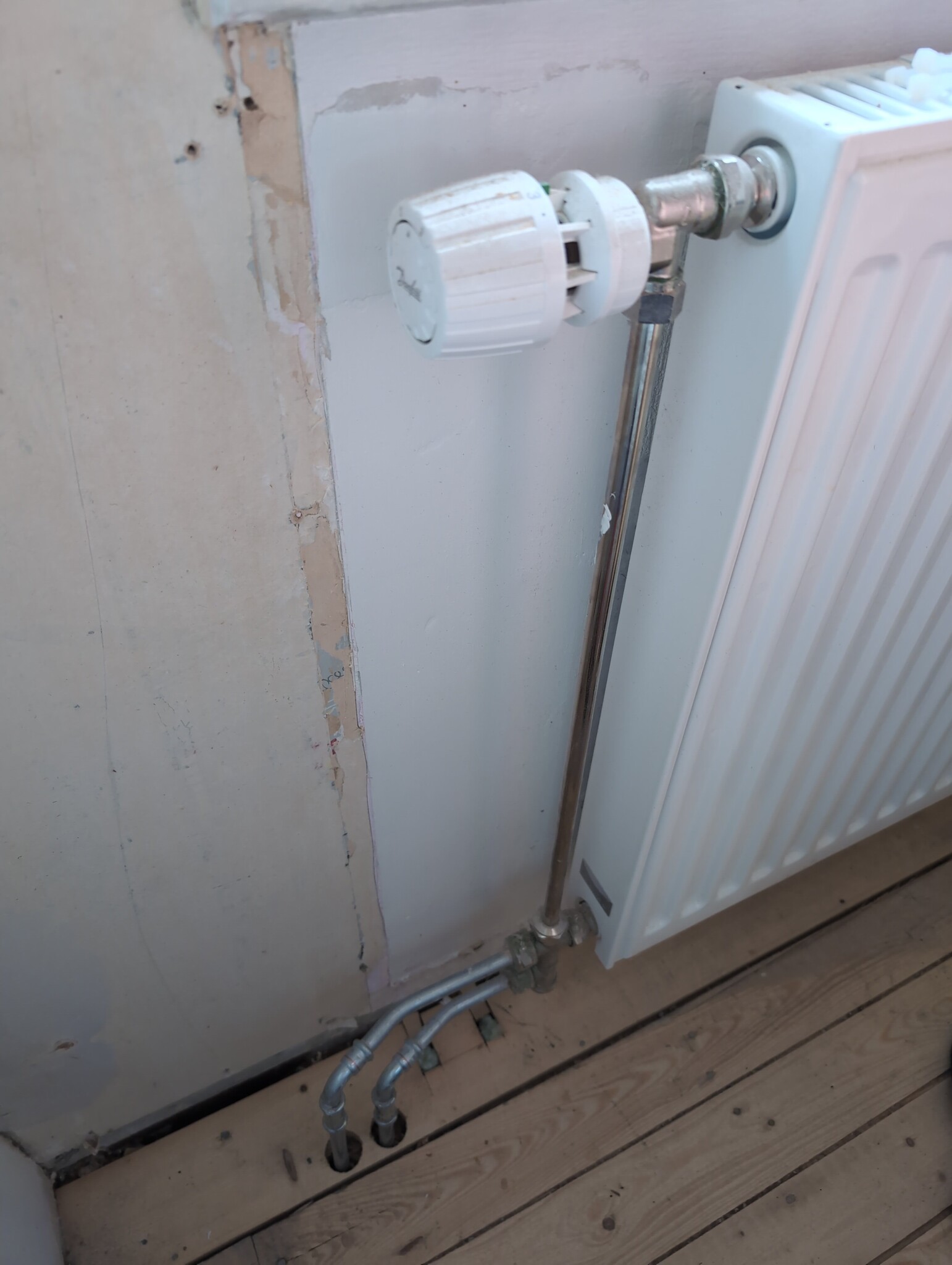

Sist, det sitter ju element mot väggen, hur gör jag för att komma åt bakom det? Plocka loss väggfäste och sätta någon kloss under som stöd och sedan lirka dit gipsskiva bakom? Finns det flexibilitet i rören så att elementet klarar det?
