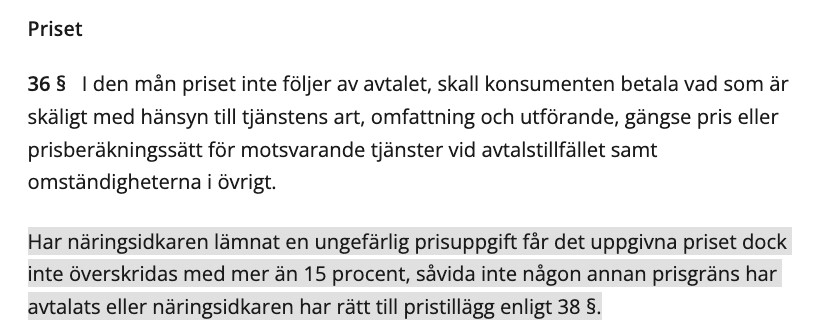

Det är ett uppskattat pris i lagens mening. Om arbetets omfattning inte har ändrats (ni har gjort tilläggsbeställningar) sen detta pris uppskattades får det inte överskridas med mer än 15%.B BowsieBowz skrev:
Vad innebär det? Kan jag kräva att de avslutar löpande räkning när de passerat 15% och färdigställer projektet utan extra kostnad?Claes Sörmland skrev:
Så länge de inte har informerat er om ändrade förutsättningar som ni uttryckligen har godkänt, har jag svårt att se att de har någon rätt att kräva mer än 15 % utöver det uppskattade priset.B BowsieBowz skrev:Vi fick en kalkyl fördelad på en rad olika kostandsposrer. Det som står i avtalet är:
”Detta är endast en kalkyl och arbete samt material redovisas och debiteras var 14e dag.”
Jag har ju varit beredd på att löpande räkning kan bli dyrt om saker dyker upp de inte rimligen kunde förutse, men jag har inte fått någon information om att att oväntade saker har dykt upp.
Yes. Att de levererar avtalad tjänst för maximalt 15% över det pris som de har uppskattat och angett som en ungefärlig prisuppgift. Lagstöd i konsumenttjänstlagen:B BowsieBowz skrev:
Men det är ju i juridikens perfekta och teoretiska värld. I verkligheten kanske företaget inte alls vill följa lagens krav eller t o m nekar till att en ungefärlig prisuppgift alls har getts för arbetet. Det kan t ex göras genom att hävda att det inte var en ungefärlig prisuppgift (den faller nog rättsligt för lagstiftaren förutsåg detta och skrev i propositionen att nästan alla belopp som anges är ungefärliga prisuppgifter lagens mening) eller att arbetets omfattning har ändrats/utökats väsentligt sedan den ungefärliga prisuppgiften gavs. Eller att ni hade ett avtal om en annan prisgräns.
