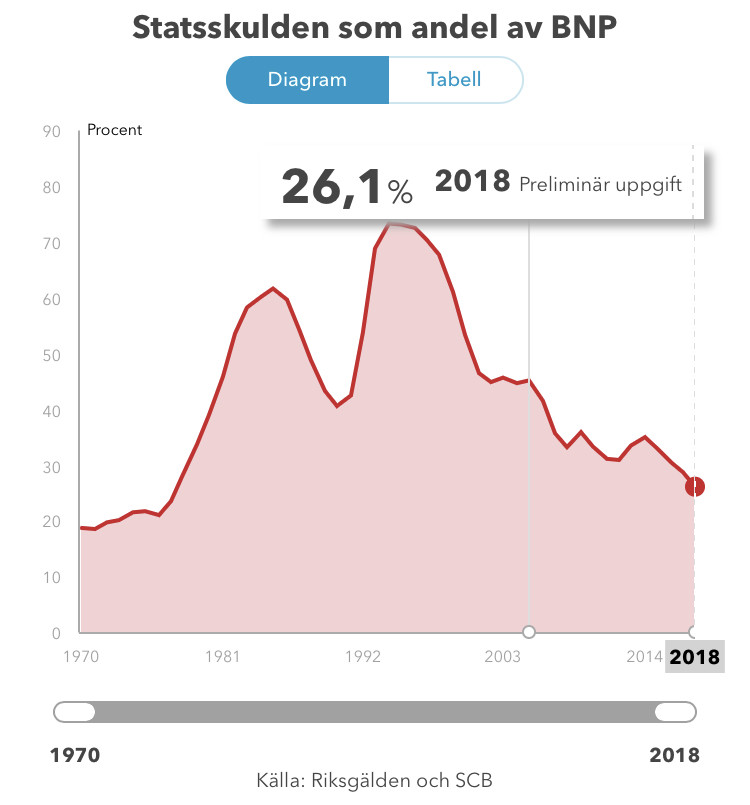

Sveriges statsskuld nu på 1050,6 Miljarder. !!!!!!!!!!!!!!!!!!!!!!!!!!!!!!
Jäkligt trevligt arv till våra barn.
Ja, rätt bra faktiskt. Som andel av BNP har statsskulden inte varit så låg på 40 år.
Diagram som visar statsskulden som andel av BNP i Sverige från 1970 till 2018 med en nedåtgående trend.
Samma källa som ovan om någon undrar. :cool:
lars_stefan_axelsson och 6 till

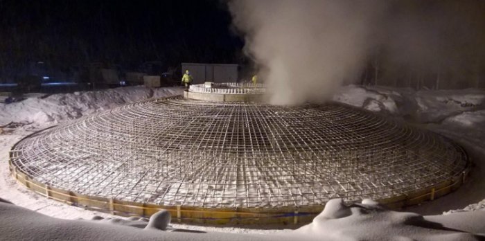

Tillägg är att om inget nytt vindkraftverk bygg på samma plats är det oftast ett stort betongfundament som ska tas bort.
Källa i vanlig ordning
https://www.skarta.se/byggtjanster/byggande-av-vindkraftverk/
Stort betongfundament för vindkraftverk under nattetid täckt av snö med arbetare och ånga i bakgrunden.
Ber om ursäkt för att det OT i en tråd om vansinnet med att stänga kärnkraftverk i Sverige
