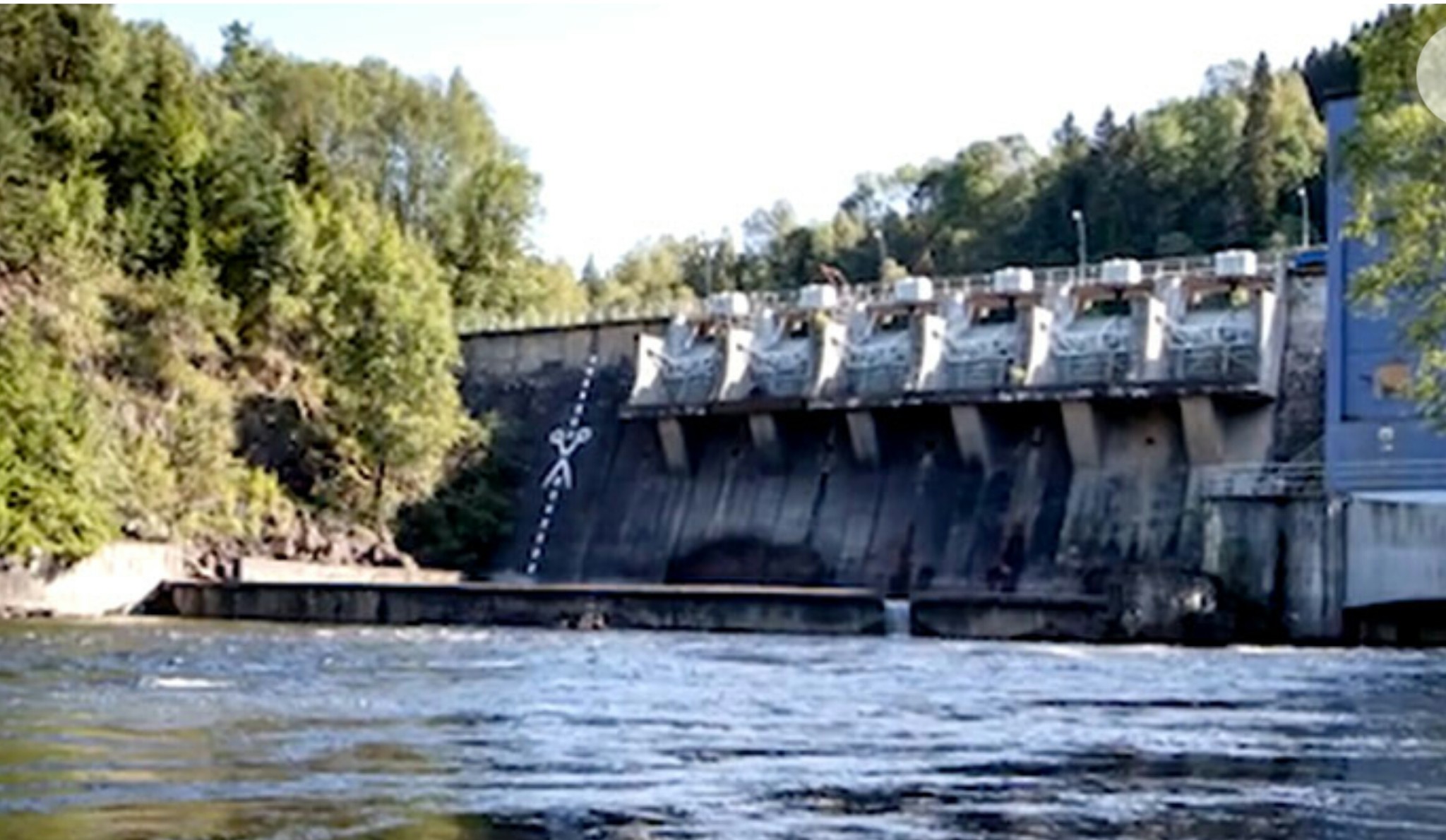

Kom att tänka på en händelse i Norge.
En damm för vattenkraft med öppna slussportar och rinnande vatten, omgivet av träd.
Fisk-aktivister gillar inte vattenkraftverkets inverkan på miljön.
