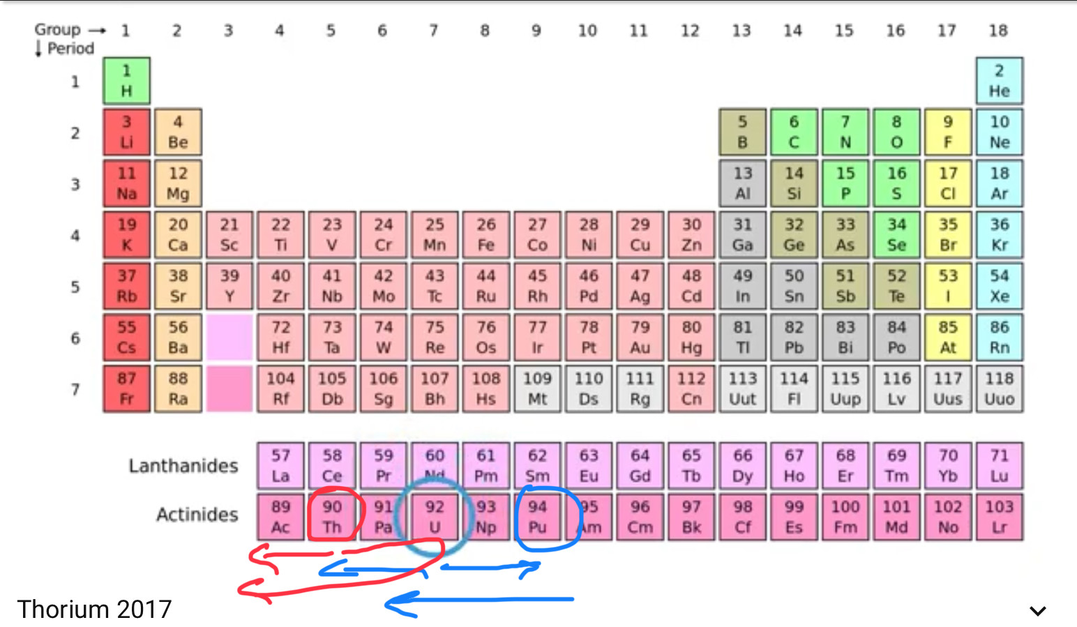

Bränslecykler handlar dels om brytning, hanteringen och framställningen av bränslet, hanteringen av utbränt (iaf ej längre användbart) bränsle, upparbetning/recycling av utbränt bränsle (anrikning till plutonium, nytt (smutsigt) bränsle, en långsam och smutsig process) och till slut slutförvaring.
Mycket intressant är ”kärn-kemin”, vilka ämnen och isotoper som bildas i reaktorn, önskade och oönskade, och slutprodukten. Hur radioaktiv är restproduktprodukterna? Behövs mycket efterprocessning? Hur och hur länge länge behöver det slutförvaras pga strålningen?
Befiner man sig lång till vänster (thorium) så kan det inte sönderfalla i så många andra radioaktiva ämnen och isotoper. Befinner man sig längre åt höger bildas fler isotoper som iofs sönderfaller naturligt, men det kan ta flera hundra tusen år för vissa
Det är också detta sönderfall som ger betastrålning och värme som skapar problem vid kärnkraftsolyckor. Det går åt massor av kylvatten, 100-tals kilo per sekund efter fissions-processen stoppats. Har man då ingen el till kylvattenpumparna pumpar har man problem och en vätgas/syrgas-explosion kommer säkrare än ett brev med Postnord.
Av vad jag förstått så kräver thorium cykelns avfall bara ca 300 års slutförvar för att bli ”någorlunda ofarligt”.
Dessutom blir det inte så mycket avfall när man kan bränna i princip allt bränsle jämfört med bara 0.7% av de naturliga uranet. Cirklarna i bilden nedan representerat förhållandet av mängden tillgängligt thorium respektive uran i naturen.

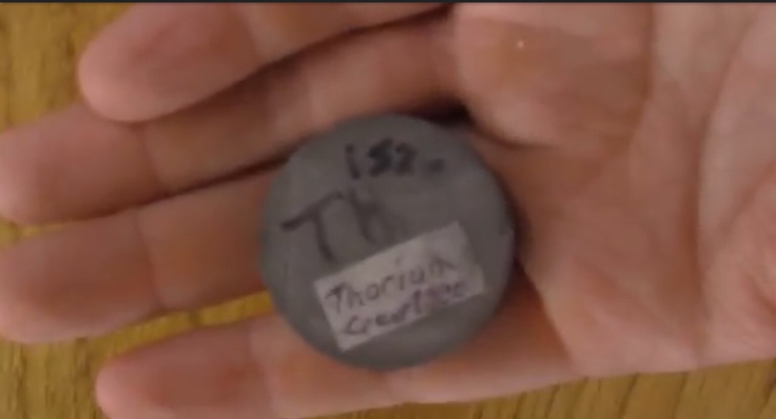

I sin naturliga form är bränslet ofarligt
Även om jag själv kanske inte skulle vilja bada i thorium

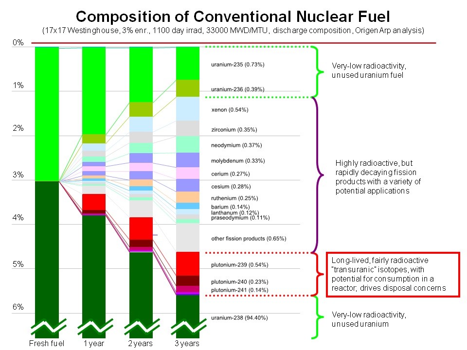

Vid upparbetning av använt uran får man lågaktiva och högaktiva restprodukter. Det högaktiva (Pu) kan man återanvända i MOX-bränslemixen. Dock avger bränslet så mycket strålning att en gammal ”uran-reaktor” laddad med MOX får förkortad livslängd och blir svarade att montera ner pga mer radioaktivt material(stålrör mm). Sverige kör med MOX-bränsle i Oskarshamn.

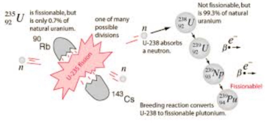

Och nu har jag grunnat, och fattat att:
Naturligt uran består av 0,7% av isotopen U-235 och resten U-238 (i princip).
Detta fungerar ej i de vanliga reaktorer vi har idag, det är U-235 som är såpass fissilt att det på egen hand kan driva en sönderfallsprocess (iom att vatten finns som moderator mellan bränslestavarna som fångar in och bromsar neutronernas hastighet).
Så innan det blir kärnbränsle (till våra vanliga kokarreaktorer och tryckvattenreaktorer) så upparbetas det naturliga uranet till att innehålla ca 3% U-235, som vi ser i diagrammet - "fresh fuel", 3% U235 och 97% U238.
Det som blir över efter upparbetningen är det som sen brukar kallas utarmat uran, består av nästan bara U-238, är tungt och används till pansarbrytande ammunition pga sin densitet (och billigt då det är en restprodukt någon bara vill bli av med).
Sen när kärnprocessen sker i våra reaktorer så blir det sönderfall till diverse olika andra fissionsprodukter i enlighet med ovanstående diagram. Det förbrukas alltså både U-235 och U238, och när U235-innehållet blivit tillräckligt lågt så anses bränslet förbrukat, det driver ej längre kärnklyvningen av sig självt.
Av det som finns i "avfallet" så är mycket helt klart fissila material, de kan alltså sönderfalla av sig självt, sända ut en neutron som splittrar nästa atomkärna, t.ex. plutoniumet är en sådan god energikälla.
Problemet är att vi våra lättvattensreaktorer så bromsas neutronernas hastighet så mycket att de inte har tillräcklig energi för att klyva nästa plutonium-kärna. Vi måste byta ut vattnet mot något annat som inte bromsar hastigheten lika mycket, flytande bly, natrium eller salt eller olika gaser har testats och finns tankar om.
Därav kommer namnet på vissa av dessa tekniker (fast) breeders, dvs snabba neutroner och att reaktorn föder bränslet själv.
Om vi kikar på grafen och 3'e året, så ser vi att nu har U235 gått ner till ca 0,7, och U238 är det fortfarande ca 94,5% av i bränslet (avfallet). Så trixet är att förbränna resten av U238, kanske genom att det först klyvs till plutonium, eller något/några andra steg av klyvning.
Det verkar finnas möjligheter att driva kärnprocess på bara U238, jag har läst att det går i en tungvattenreaktor, men tungt vatten är lite svårtillgängligt i större mängder, det är kanske inte en lösning för samtliga kärnkraftverk i världen.
En annan process som verkar kunna användas för att köra utarmat uran (U238) som bränsle i, är ADS, acceleratordrivet system.
En liten rapport på några sida som PDF här, jag har inte själv lusläst den än ..
Det är också en intressant teknik, kan medföra att nästan vilka fissila material som helst kan användas i kärnprocesser. Och med underkritiska reaktorsystem (t.ex. med stor mängd utarmat uran) så stannar klyvningen omedelbart om acceleratorn stannar = hög säkerhet. Restvärme i härden är ju dock fortfarande ett problem, så det blir ju aldrig helt problemfritt, men betydligt mindre än om även kärnprocessen fortgår.
Ja du @Mikael_L , inte för att jag är någon kärnfysiker men här kommer lite kommentarer...
Man får skilja på sönderfall och klyvning.
Man bombarderar atomkärnan med neutroner. Om neutronerna har lagom hastighet (energi) så träffar de kärnan och tas upp. Då har det bildats en tyngre kärna. Den är oftast ej stabil. Den kan då sönderfalla igen, eller ta upp ännu en neutron.
Atomkärnan kan då bli så ostabil att den delas i två atomer + energi. Det är klyvning.
Har man otur bildas tex U234 som inte är klyvbart vilket är ett problem i toriumcykeln.
