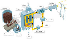

Ångan med lågt tryck och låg temperatur måste ”kylas ned” så att ångan kondenserar, detta görs i kondensorn.
Den nedkylningen/kondenseringen behövs alltid efter sista turbinen oberoende om ångan produceras i kärnkraftverk, oljekraftverk, kolkraftverk etc.
https://www.skc.kth.se/omkarnkraft/hur-fungerar-ett-karnkraftverk-1.426139
https://sv.m.wikipedia.org/wiki/Ångturbin
https://sv.m.wikipedia.org/wiki/Kondensor
Schematisk bild av en energiproduktionskedja inklusive kondensor efter sista turbinen.
Tyvärr lågupplöst bild.
Problemet är det omvända, för att få så effektiv eltillverkning som möjligt så kyls vattnet för mycket. Vill man ha effektivare fjärrvärme så måste kylvattnet vara varmare, men då får man ut mindre el.

Uppenbarligen förstår ni inte vad jag skriver.
Om man vill ha värme med 100grader är det inte vettigt att först kyla den till 50grader för att sedan värma den med värmepump. Det förlorar man mer på än att ta ut 100grader direkt vid kraftverket.
Om man kondenserar ångan. I hetare cykler så kondenserar man aldrig ångan efter turbinen, utan man tar ner den från (säg) 400-500C innan turbinen till 120C eller så efteråt. Då slipper man bla problemet med vattendroppar som eroderar turbinbladen. (I en kokarprocess, av vilket slag det vara må, så måste man "torka" ångan, just för att bli av med droppar.)
Här hittade jag en kul referens: Redan för ett bra tag sedan så var man uppe på knappt 600C, vid ett tryck på 164 bar. Detta är extremt argt vatten. Det vill man inte skaka hand med... :)
Men vad gäller fjärrvärme, så är som sagt problemet att man antingen tar ut sitt delta-T för att göra nyttigt arbete i någon turbin, eller så släpper man ut det på fjärrvärmenätet. Ja, det skiljer i temperaturer, men fjärrvärmenätet är för "varmt" generellt sett för att det skall vara en bra match. Så antingen el, eller (fjärr)värme. Man kan inte få båda med bästa effektivitet.
Men att ta ut enbart fjärrvärme är slöseri med exergi.
