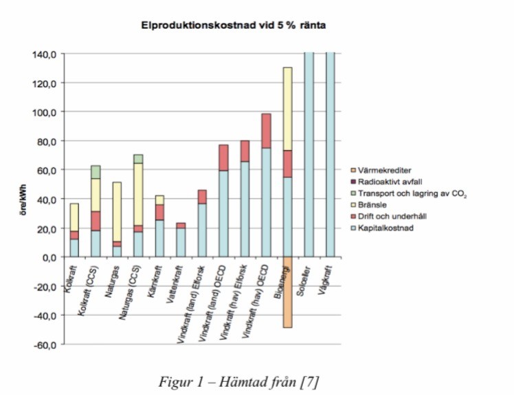

Svarar mig själv. Enligt den här KTH-sidan ser kostnadsfördelningen för olika kraftslag ut enligt nedan vid 5 % kalkylränta. Nu är ju fem procents ränta ganska högt räknat, men låt oss ändå hålla oss till det.
Då hamnar driftkostnaden för kärnkraft runt 20 öre per kWh, medan produktionskostnaden för anläggningen kostar ungefär lika mycket (eller lite mer). En fördubbling av produktionskostnaden skulle alltså öka kostnaden per kWh med 50 %. Nu tror jag att ny kärnkraft är dyrare, och då är det väl främst byggkostnaden som ökat, så säg att en fördubbling av byggkostnaden ökar kostnaden med 75 %.
Lite höftade siffror, men ändå. Jag hade spontant gissat på mindre.
Stapeldiagram över elkostnader för olika kraftslag vid 5% ränta, uppdelat på drift, bränsle och kapitalkostnader.

Att en fördubbling av byggkostnaden inte dubblar priset per kWh kan vi väl vara säkra på, men hur långt åt andra hållet är vi? Ökar det med 75, 50, 25 % eller vad?
Har inte heller någon aning, men gav mig på ett snabbt överslag.
Kostnaden uppskattas enligt wikipedia tydligen till runt 85 mdr kr, nettoeffekten är 1 600 MW och förväntad livslängd 60 år.
Med 100% drift skulle det alltså leverera 14 016 MkWh/år (min egen hemsnickrade enhet ;))
Avskrivning på 60 år ger 1417 Mkr per år.
Kapitalkostnad på 5% ger 4250 Mkr per år.
Alltså 40 öre per kWh bara i byggkostnad om jag räknar rätt. Rätt saftigt...

Stämmer rätt bra det där men egentligen får du räkna på NPV på investeringen och göra om det till kassaflöden. Blir lite missvisande eftersom kapitalet investeras nu och återbetalas senare.
Ja, det stämmer väl rätt bra med vad jag plockade fram, och med lite siffror snett från vänster om att ny kärnkraft kostar 60–80 öre/kWh. En dubblad byggkostnad skulle då ge 100–140 öre/kWh, vilket får antas vara olönsamt under överskådlig tid.
MkWh tror jag för övrigt normalt skulle skrivas GWh. :geek:
Fast det blir ju lite att jämföra äpplen med päron och jämföra med 40/öre för vindkraft. Det finns inga balanskostnader eller andra systemkostnader med där medans det finns i kärnkraftskostnaden. Har sett någonstans att det räknas till ca 40 dollar per Mwh vilket skulle göra båda slagen ekvivalenta i fråga omkostnad. Sen tar jag gärna kärnkraft så jag kan se på tv även när det inte blåser oavsett systemkostnader
Ja, men den enheten är inte lika bra som min eftersom jag ville ha svaret i kWh ;)
Hur som helst, uträkningen var så klart en väldigt naiv "år 1"-kalkyl. Men jag tycker man läser rätt ofta i lite mer balanserade rapporter från bl.a. elproducenterna att kärnkraft inte är så jättehett rent ekonomiskt, och det stämmer nog med verkligheten.
