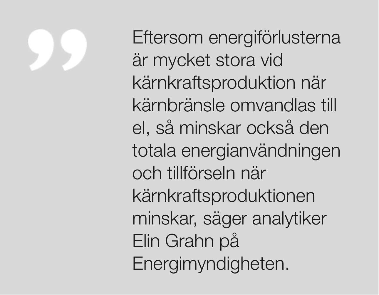

optimum
Och vad håller energimyndigheten på med?
Hur räknar de egentligen energianvändning?
Det började jag fundera på efter att ha råkat snubbla på denna lilla ”faktaruta” i en artikel i deras nyhetsarkiv.
Citat om energiförluster i kärnkraftsproduktion från Elin Grahm på Energimyndigheten.
Kan vara det enskilt mest ointelligenta citat jag någonsin sett. Vet inte ens var jag skall börja, blir helt matt.
De räknar uppenbarligen på att ca två tredjedelar av energin från kärnreaktionerna blir värme som kyls bort och försvinner i havet (vilket ju är lite dumt, borde gå att använda till något bättre).
Vi borde börja räkna förlusterna för sol-, vind- och vattenkraft efter hur mycket sol som hamnar utanför panelerna, hur mycket vind som missar vindkraftsbladen och hur mycket vatten som landar i fel älvar.
Nja, att räkna förlorad energi hos kärnkraft är väl inte konstigare än att vi gör detsamma på förbränningsmotorer eller andra kraftslag.
Vad gäller vattenkraften kan man ju tänka sig att effektiviteten i verken kommer att gå ner om man i framtiden ställer om dem till att primärt vara balanskraft. Då kommer magasinen oftare att vara fulla och därför behöva tappas på vatten via säkerhetsluckor utan att man får någon mänskligt nyttig energi ut av det.
Men visst borde vi kunna utnyttja kylvattnet i kärnkraften bättre, och visst borde en skrift likt den diskuterade inte slänga in ett sådant citat helt utan anledning, då det har ytterst lite med skriften i övrigt att göra, utan mest luktar känslomässigt kärnkraftsmotstånd.
Nu byggdes ju våra kärnkraftverk specifikt för att inte ta hand om kylvattnet. I framtida kärnkraftverk skulle det nog vara givet att hela den termiska effekten används. Det jag vänder mig emot är en okunning analytiker som använder termisk vs elproduktion som något negativt. Skall vi börja tänka så får alla sluta röra armarna när de springer för att det förbrukar mer energi än rörelse framåt. Dvs energi vs el

Att jämföra verkningsgrad är relevant om man använder samma primärkälla. I det här fallet är det helgalet.
Inte alls säkert, och absolut helt säkert att inte hela den termiska effekten kommer nyttjas.
Det beror på vad man vill prioritera, tar man ut fjärrvärme så sjunker elkraftsproduktionen samtidigt.
Reaktorns totala verkningsgrad ökar dock.
n=(P'elkraft + P'fjärrvärme)/P'in
Och verkningsgraden för elproduktion sjunker om vi tar ut fjärrvärme (försämrar nedkylningsmöjligheten på kalla sidan av turbinen).
Om vi skulle kunna använda det uppvärmda havsvattnet till fjärrvärme skulle vi kunna göra det utan försämring av elproduktionen i dagens verk, men det är inte så lätt att få någon nytta av 25°-igt vatten.
Det finns några studier över detta, och man kan t.ex. få något i häraden av 10% sänkning av elproduktionen och samtidigt ungefär dubbla effekten i levererad fjärrvärme i för fjärrvärme rätt temp.
Ja jag har inte koll på siffrorna, men det är något i denna häraden i alla fall.
Ja, man lurar tyvärr inte termodynamikens lagar.
Eller rättare, vi vanliga dödliga gör det inte. ;)
Jag har dock inte sett någon beräkning på hur det skulle vara att köra 25°C vattnet i värmepump. Om vi kan få ekonomi i att borra djupa hål i backen för att få 7°C vatten upp och köra det i en värmepump, så måste ju 20°C vatten vara ett stort fall framåt?
