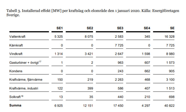

Förbrukning per elområde
EO1 = 1 600 MWh/h (6,8 %)
EO2 = 2 800 MWh/h (11,9 %)
EO3 = 15 000 MWh/h (63,6 %)
EO4 = 4 200 MWh/h (17,8%)

Tycker det kunde vara intressant att få siffror på saker och ting.
Men har ju nyligen tagit ytterligare en reaktor i Ringhals ur drift, de var på ca 900 MW per styck Ringhals 1 och 2 i elektrisk effekt var jag förstår.
Hur mycket installerad vindkrafteffekt skulle detta motsvara för att få motsvarande årsmedelvärde i levererad effekt? Hur många nya vindkraftverk i modern upplaga skulle behövas för att "ersätta" ett enda reaktorblock typ det senast nedlagda i Ringhals, bara baserat på årsmedelvärde?
Ja, jag förstår att det aldrig kan bli jämförbart eftersom våra reaktorer ligger och matar kraft oavsett väder och vind 24/7/365 men ändå en intressant jämförelse. Årsmedelvärdet för vindkraft har ju enorma dalar och toppar i faktisk leverans vid varje tid som kräver reglerkraft och export/importmöjligheter för att balansera.
Som exempel har våra kvarvarande kärnkraftverk producerat uppåt 7000 MW närmast konstant dygnet runt på sistone, sedan senaste nedläggningen och man får hoppas det kan fortsätta så eftersom det inte finns mycket av reserver att tillgå idag.

Landbaserade vindkraftverk ger tydligen i genomsnitt mellan 28 och 40% av installerad effekt och en ny snurra av den stora typ som är vanligast nu är väl på 4 MW, så för att få 900 MW i genomsnitt behövs 560-800 stycken. (Dessutom med en tredjedel eller så av livslängden.)
