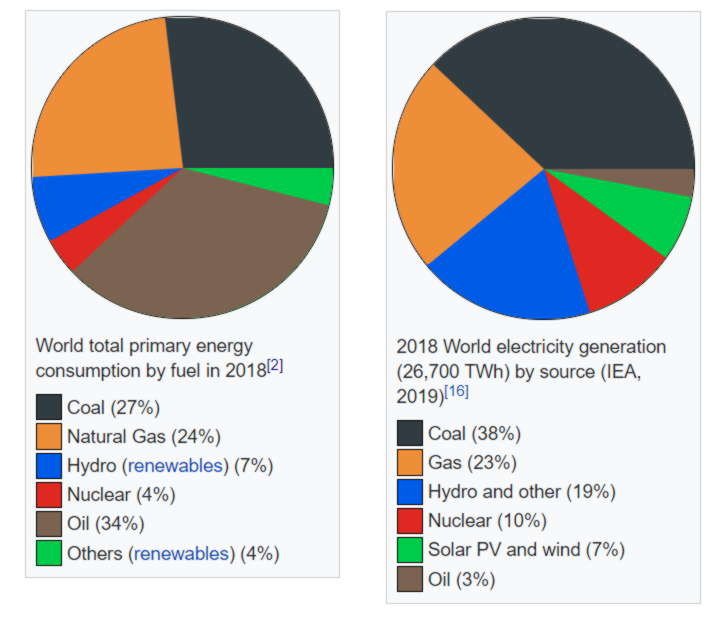

Men oavsett så är det inte kärnkraft som kommer ersätta kol och gas och oljekraft, ty det är alldeles för stora energimängder dessa står för. Förutom att inte hålla på att lägga ner kärnkraft och framförallt satsa att få fram morgondagens bättre reaktorer som bidrar med mer positivt än bara energi så kommer det trots allt bli ett måste med andra energikällor. Och min kristallkula säger mig att det kommer bli främst solkraft om några decennier framåt i tiden.
Här kan du se vilken liten andel kärnkraft som världens samlade energiproduktion/konsumtion står för, i högra diagrammet är andel kraftslag för att tillverka el, här står ju naturligtvis kärnkraften för en större andel, då all olja som hälls i bilar och lastbilar inte finns med. Men med en framtida elbilsomställning så måste även detta överföras till elproduktion.
Diagram från wikipedia, som jag inte direkt har kollat upp något, men wiki-artikeln har många seriösa och bra källor som sources, så jag tror det är rätt OK att tro på.

Och en annan sak som är skrämmande om man kikar på vänstra diagrammet ovan, se andelen kol, olja och gas.
De globala klimatmålen är väl att det ska vara mer än halverat om 10 år (2030) och nästan helt avvecklat 2040, jag har inte någon jättekoll, men det är åtminstone en rätt brant avveckling som man tänkt sig.
Och vad ska detta ersättas med ...????
