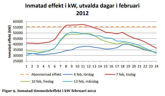

Då tittar vi på data. Jag har inte orkat söka utförligt men en ex-jobbsrapport från 2012 från Umeå går igenom det då existerande rundstyrningssystemet i Värnamo.
Där står bla att läsa att problemet (redan då) var att med energieffektivisering hos abonnenterna (dvs att elpannorna åkt ut till förmån för värmepumpar) så har möjligheten att styra effekt minskat kraftigt. Som vi andra påpekar så drar VV-beredarna inte så stor effekt att det egentligen påverkar i det stora hela.
Graf över inmatad effekt i kW för olika dagar i februari 2012 som visar mestadels ökande trender över dygnet.
Och det kan man bla se i graferna i rapporten (och även annars). Ja, effektuttaget går upp när folk vaknar och går till jobbet. Men sedan så minskar de inte. De ligger höga under dagen. På helgen tom ökande under dagen. (Detta är ev. med 3MW rundstyrning, men det påverkar här som sagt bara på marginalen.) Man ser här ganska tydligt att det är arbete som drar ström. Inte VV-beredare och elpannor.
Så det är inte så enkelt som att om vi bara drar ner på värme och VV-beredare en stund så finns det stora effekter att hämta. Och rakt inte stora energier. Är det kallt så måste vi värma. Och om alternativet då är kol-kondens från Danmark så är det det blir. Vi kan inte stänga av importen i en dag eller så. (Notera att vi pratar om väderberoende "slumpkraft" och de flesta vädersystem är längre än en dag. Vill du slå SMHI bara vad gäller "rätt" prognos så är det enkelt: gissa bara samma väder imorgon som det är idag.)
