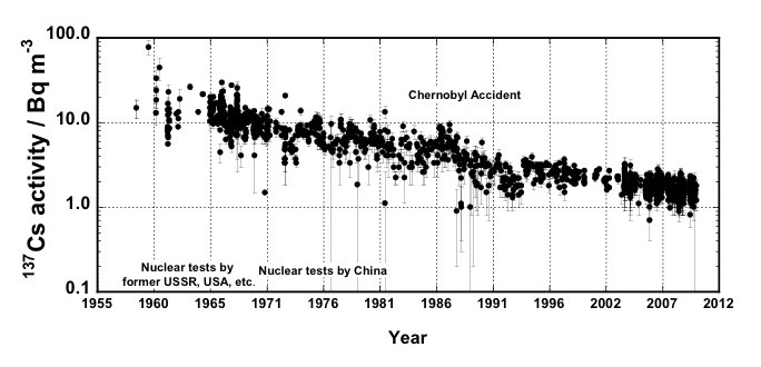

O Omega1 skrev:
På tal om provsprängningarna så gick halterna av Cesium 137 upp i vattnen utanför Kalifornien efter Fukushima-olyckan. De gick upp så mycket att de nästan hamnade på samma nivåer som de hade på mitten av 1980-talet. (Pga alla sprängningar...)
Jag skulle gärna se den rapporten...
Spontant känns det ganska osannolikt.
Jaså varför skulle det vara osannolikt?
http://www.beachapedia.org/Radiation_From_Fukushima
Diagram som visar Cs-137-aktivitet i Bq/m3 från 1955 till 2012 med toppar vid kärnprovsprängningar och Tjernobylolyckan.
Där finns sammanställningar och källhänvisningar.
2 år efter olyckan så var nivåerna uppe i ~ 10 för att sen klinga av ner mot 2 på grund av utspädning.
