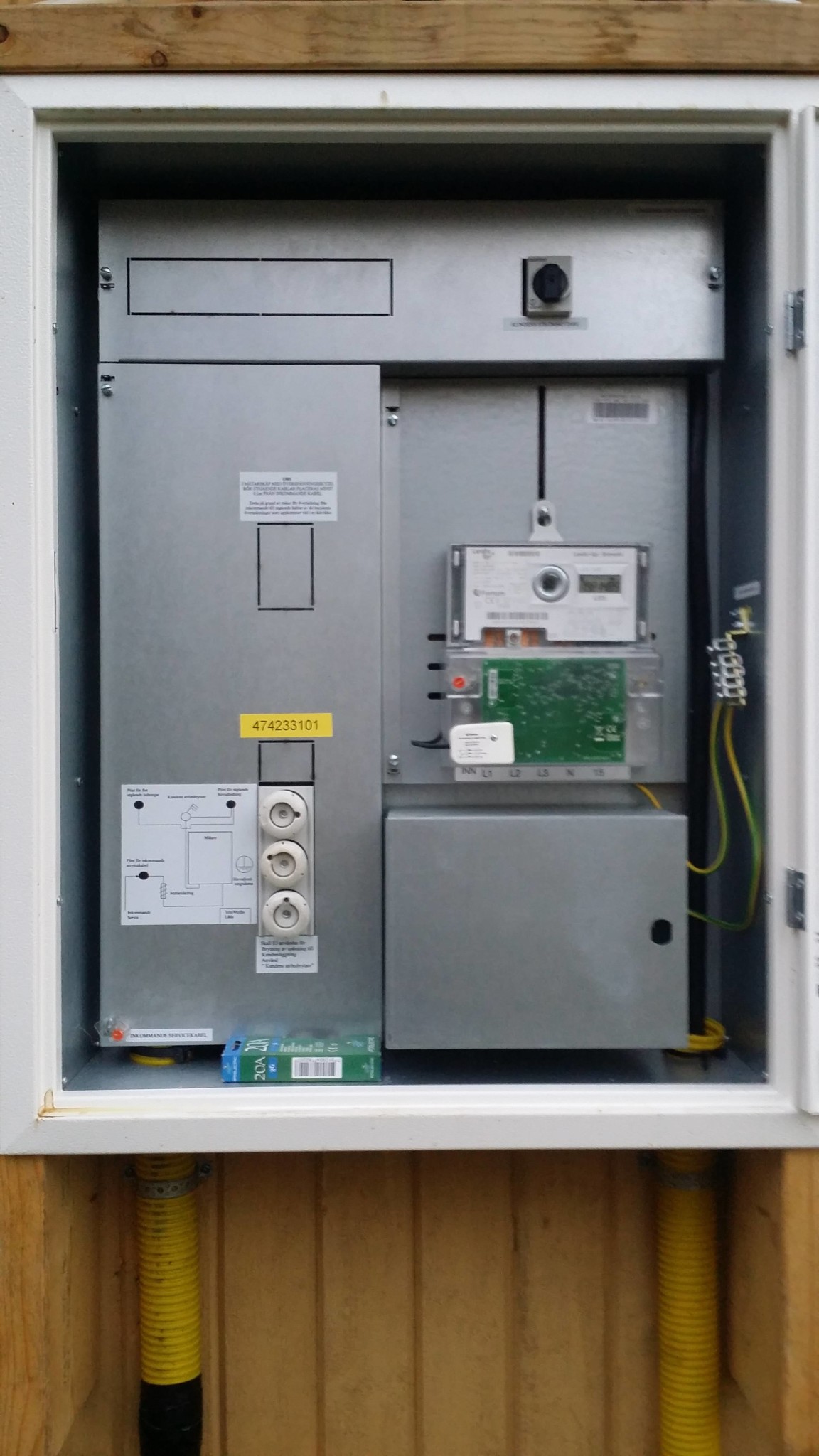

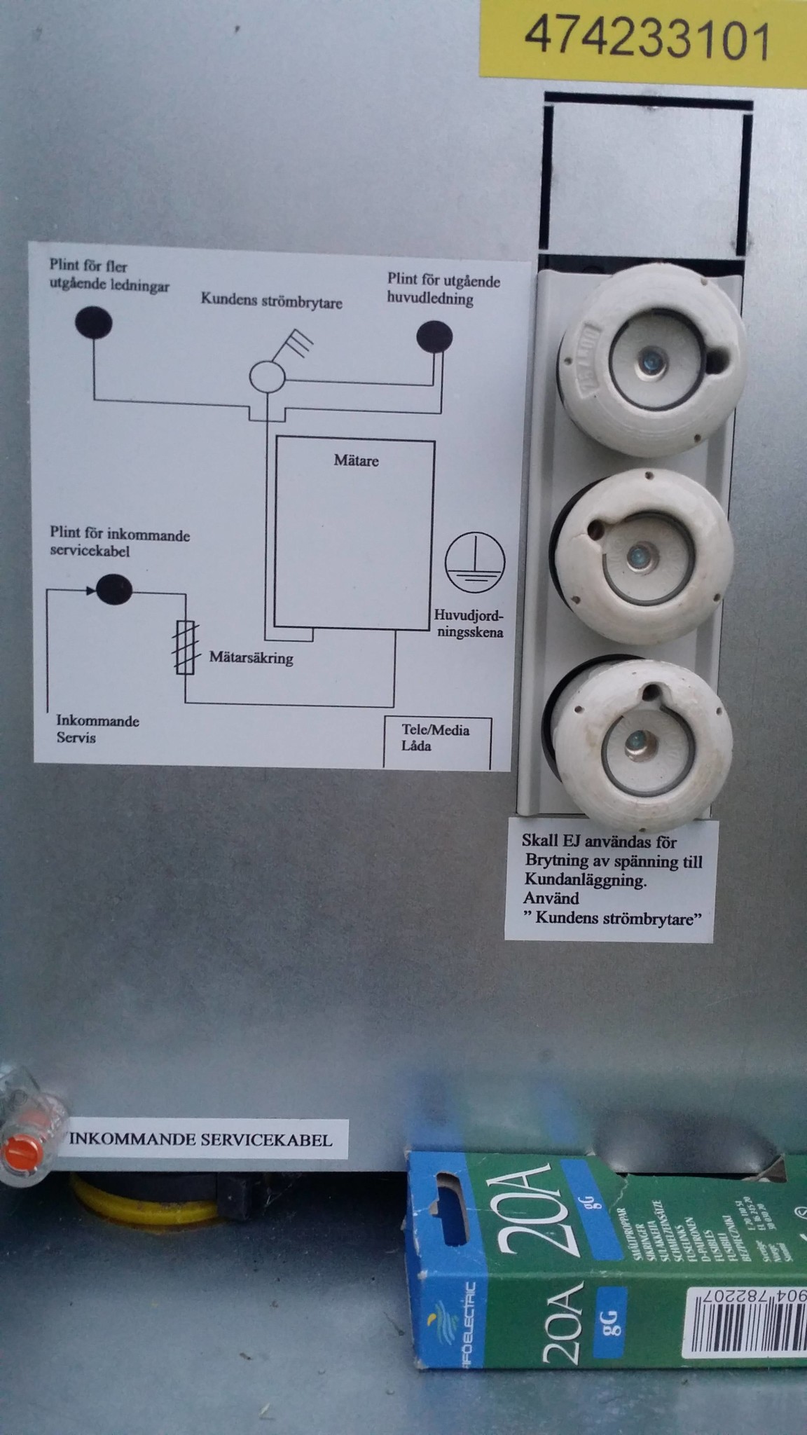

Visst satt det ett kopplingsschema i mätarskåpet...S Slugge skrev:Nej.
Möjligen. Sitter det inget schema där?
Tycker det verkar konstigt att du behöcer byta säkringar så tätt, hade nog fokuserat på att i första hand försöka få till en stabil elanläggning, förstod det först som att det var yttre faktorer som ställde till det för dig från nätägarens sida, men du verkar ha en del att ordna upp själv först.
Finns även möjlighet att kolla vad nätägaren har för möjligheter till avisering till din mobil eller liknande vid avbrott från deras sida.
Sen tycker jag det är lite till att förenkla så som du skrev, tredje säkringen högst upp ska bytas, händer detta dig så ofta? Kan vara bra att ta reda på varför detta sker så ofta, det ska egentligen ske extremt sällan och när det väl sker kan det vara säkringen som löst, men det kan lika gärna vara RK som bränt eller en passdel, som GK200 skrev, byt inte säkring med last.
Och det är ju kopplat enligt "möjligen"-alternativet.
"(Eller möjligen: Serviskabel -> Huvudsäkringar -> Elmätare -> Huvudbrytare -> Modulplatser -> Matarkabel )"
Men det innebär ju att det mätarskåpsbrytaren bryter både matarkabeln OCH modulplatserna i mätarskåpet.
Och det är väl så man vill ha det, gissar jag?
Så det där med att bryta mätarskåpsbrytaren för att se på en diodmodul i mätarskåpet vilken huvudsäkring som gått, det funkar ju inte. Då slocknar ju alla dioderna.
Istället är det väl bättre att ha diodmodulen inne i normcentralen, men FÖRE normcentralens huvudbrytare. Då kan man bryta normcentralens huvudbrytare och se på diodmodulen vilken huvudsäkring som löst ut, utan att bakmatning kan lura diodmodulen. och när man bytt huvudsäkringen, då slår man på normcentralens huvudbrytare. Och alltså inte bryter mätarskåpets huvudbrytare vid huvudsäkringsbyte. Tänker jag rätt där?

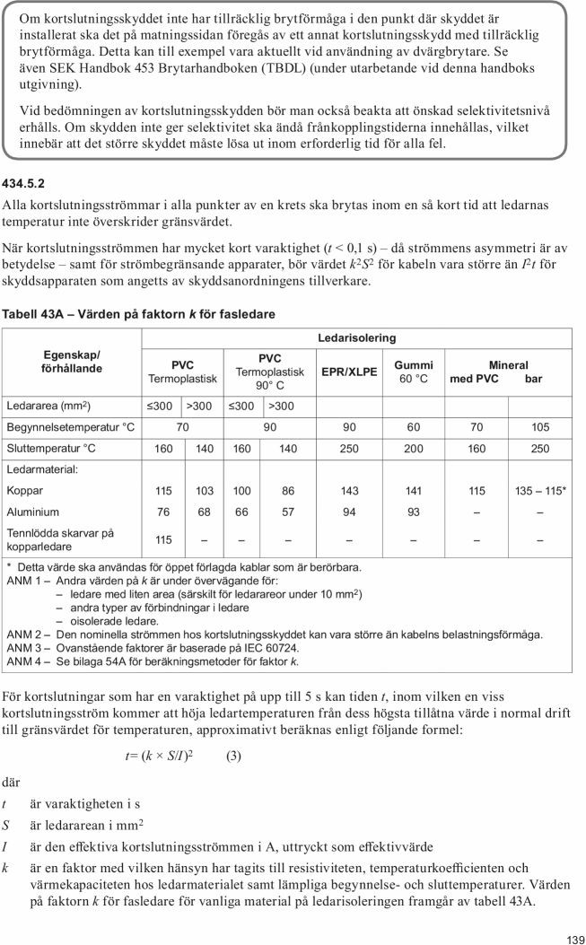

När jag söker vidare i detta forum hittar jag att GK100 i tråden "20A säkring med 1,5mm kabel." skrivit
"Om man inte vill fördjupa sig i Bo's formler och ännu djupare kan man tumregelmässigt se en Cu ledare skyddad mot kortslutning om strömtätheten ligger under 200 A/mm²."
Nu är jag riktigt ute på tunn is...
Men om jag jag försöker treva mig fram som bambi på denna tunna is, så tänker jag så här...
En 1,5 mm2 kabel kan hantera en kortslutningsström på 200 A/mm2 x 1,5 mm2 = 300 A
En 25 A diazed behöver kortslutas med 180 A för att lösa ut inom 0,4 sekunder.
Detta borde innebära att en 25 A diazed huvudsäkring kan anses kortslutningsskydda en 1,5 mm2 kabel.
Men detta förutsätter då alltså att denna 1,5 mm2 kabel är fast ansluten och att konstantbelastningen är kontrollerad och försumbar.
En 0,75 mm2 kabel skulle med denna tumregel endast kunna hantera en kortslutningsström på 200 A/mm2 x 0,75 mm2 = 150 A, och en 25 A diazed med 180 A i kortslutningsström skyddar alltså INTE en 0,75 mm2 kabel. Men en 20 A diazed som har 147 A i kortslutningsström ligger precis under gränsen för att kortslutningsskydda en 0,75 mm2 kabel.
Är jag helt ute och cyklar med detta resonemang?

Då diodmodulen är fast ansluten till ledningen, och ledningen inte har några avgreningar som matar annat så är belastningen under kontroll. Så det krävs ingen lägre säkring för att skydda kabeln mot överlastströmmar.
Återstår kortslutning. Vid sidan av tumregeln om strömtäthet finns kravet i standarden om max 20 A som kortslutningsskydd för 1.5 mm², 32 A för 2.5 mm². Dessutom kan diodmodulen ställa krav. Om det inte framgår får man försöka bedöma var den är avsedd att användas. För att skydda den mot alltför mycket rök om det blir kortis i dioderna kan det behövas en extra säkring på någon enstaka ampere.
En kortslutning ska bryta strömkretsen, och om kortslutningen sker i ledningen så är det föregående säkring, ditt fall 20 A, som ska lösa. Detta ska den göra vid kortslutning både i början och i slutet på ledningen så längden har betydelse, dvs hela kretsens impedans från transformatorn. Men nu är din ledning så kort (och inte orimligt klen) att man inte behöver ta hänsyn till dess resistans eller förimpedansen utan man kan anta att ledningen fram till huvudbrytaren är korrekt dimensionerad.

Du tänker rätt i detta inlägg, jag har själv inte räknat med strömtäthet, utan istället I²c och max sluttemp, men det blir resultat som liknar ditt.
Nu har jag inte tid att läsa hela denna digra tråd för att förstå omständigheter och förutsättningar för varför du vill ha denna diodmodul direkt på huvudbrytaren etc etc så det lämnar jag därhän.
Jag kan alltså använda 1,5 mm2 kabel för att ansluta diodmodulen.
Men lämpligen använder jag istället 2,5 mm2, vilket innebär att installationen blir enligt standard även om huvudsäkringen i framtiden skulle bytas till 25 A.

Det blev kanske lite tokigt att jag skrev strömvärdespulsen I²t tidigare (och dessutom stavade fel).
Här finns en formel för att räkna på upphettning av ledare:
Och kompletterat med I/t diagram för diazed säkringar, du kan väl välja 25A, som är den största som du kan ha i din mätartavla.
