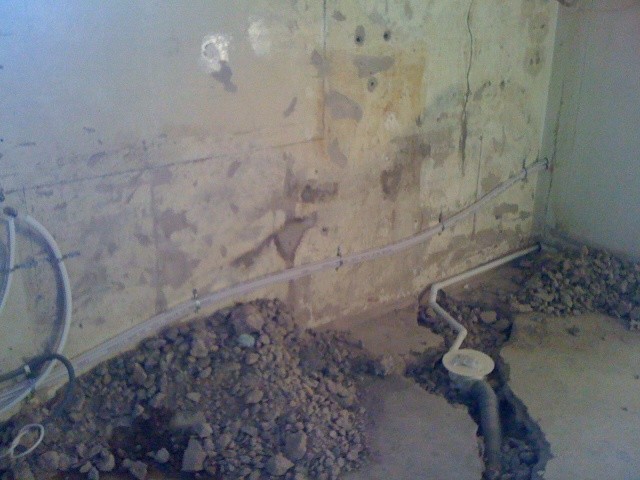

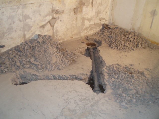

Första ansatsen är ju att det ligger något skräp i brunnen, eller i röret. har du några bilder från när rören lades? Kanske någon här kan se om det är rätt gjort.

Bilder finns hemma, lägger ut ikväll om jag inte får ordning på det!
