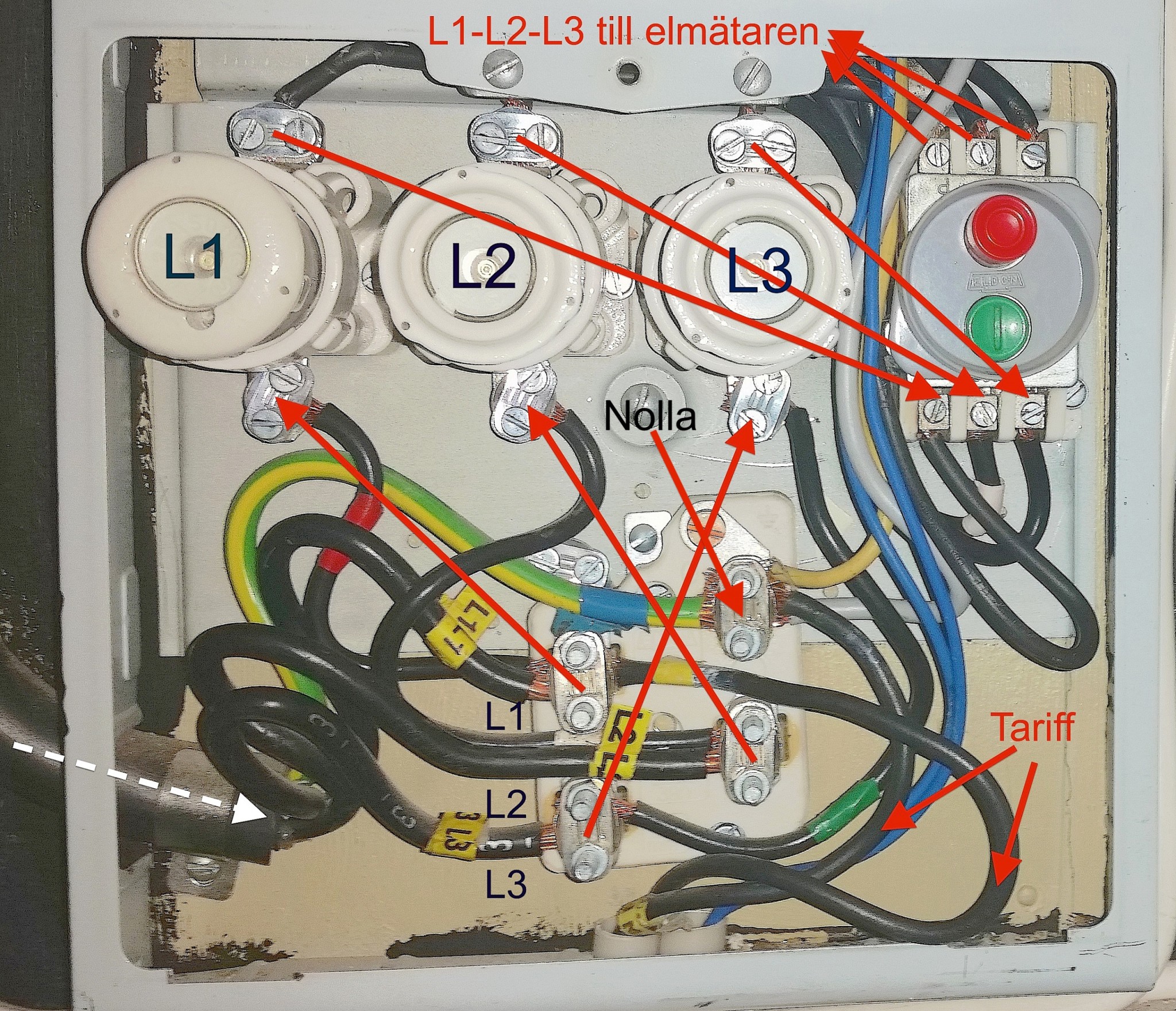

Flera verkar inte ha kollat bilderna.
Matare in L1-L2-L3-nolla går till skarvplatta.
Från skarvplatta går L1-L2-L3 till huvudsäkring.
Från huvudsäkring går L1-L2-L3 till huvudbrytarens nedre del.
Från huvudbrytarens övre del går sen ledningarna till elmätaren.
Detta är den sedvanlig standard som det var tidigare enligt min elektriker.
Överslag skedde i ledning mellan huvudbrytarens nedre skruvanslutning i riktning mot huvudsäkring, ledningen smälte ned och brände även av isoleringen på L2 som låg intill.
Gällande själva elcentralen så byttes många av ledningarna ut vid millenieskiftet pga förekomst av en del gamla gummiledningar. Elcentralen är också balanserad så att lasterna mellan L1-L2-L3 blir lika under max belastning, då vi vid ombyggnad av badrum adderade värmegolv och adderade jordfelsbrytare som förlades i nytt plastskåp brevid den gamla grupptavlan. Anläggningen är alltså väl underhållen och kollad-förutom bakom den plomberade delen av mätartavlan, men här försöker HSP påskina att så inte skulle vara fallet med elanläggningen.

Först får du förstå som nämnts flera gånger i tråden att leverantörens avlämningspunkt är plinten på bilden där slutar deras ansvar i och med kabelns anslutning på den, skulle det ske glapp etc som orsakar skada där kan du rikta krav och ansvar åt det hållet. All annan materiel förutom själva mätaren är ditt och som du ansvarar drift/underhållsmässigt för. Plombering har inget med det att göra den bryts som sagt utan problem om du behöver göra åtgärder och har du inte möjlighet/rättighet själv får du leja bort jobbet precis som övriga regelrätt hanterade elarbeten förutom de fåtal som är "fria"art_deco skrev:Flera verkar inte ha kollat bilderna.

Resonemang kring brytarens placering är ju också utredda relativt detaljerat dvs du kan ersätta den du har på lämpligt sätt där den sitter (lämpligtvis då en med rund front vilket finns flertal av) eller i extern kapsling vid centralen eller i centralen om det är lämpligt.
Sen till din senaste bild, du nämner varmgång vid brytarens inkommande L1 som huvudproblem vad hade L2 med det att göra förutom smält isolering fick du överledning där eller inte? Och vad hände med extra mätarplatsen där tariffutrustningen satt? Ser som sagt ut att vara kopplat L1 och N från inkommande plint dit men tillbaks verkar komma två blå (nollor) som går till vad? Som jag ser det borde de som var där och ändå gjorde jobb direkt tagit bort dessa ledare till delen som ej används särskilt som det verkar gett huvudbry.
Så till något som ser taffligt ut på bilden och som ofta kan vara mer allvarligt sett som möjlig felkälla. På PEN-plinten sitter en gulaktig ledare som verkar dåligt ansluten är den utgående mot centralen är det lätt att få sk nollfel där. Nu sitter även en grå ledare där så vi kan hoppas att den är PEN mot centralen. Oavsett är det dåligt med anslutningen från PEN ner i den förmodat oanvända delen och samtidigt dålig anslutning av de som behöver sitta där även de två blå nerifrån är överflödiga om det nu är nollor mot tex mätaren.
Som sagt be en elektriker du ser som tillförlitlig gå genom och sanera delar här samtidigt som brytar och plomberingsfrågan blir löst det är ett litet jobb som inte tar lång tid eller kostar mycket i material. Din leverantör kan du lämna utanför de har inte mycket eller kanske rättare inget med detta att göra.
Vi vet faktiskt inte om det blev överledning. L1 saknade isolering medan L2:s sida var nedsmält, men kopparn var blottad och emot L1 som var "naken", då både L1-L2 låg mot varandra då dom böjer 180* mellan huvudbrytare och fas-3 huvudsäkring. Har inte hunnit kolla upp vad som hände med golvvärmen och värmepumpen än, mer än att vi får felindikationer på båda. Fas-2:s ledare tillfälligt skyddad med eltejp (!!)GK100 skrev:

Fas-1 som är grenad går ned och ligger aktiv direkt från gata och går in i en skarvskruv som helt saknar beröringsskydd i den undre "döda" mätartavlan som inte heller har några plomberingar. Så den som öppnar upp och tar i grejorna åker på en rejäl smäll eftersom det inte finns någon säkring på denna kabel som kommer in "live" från gatan.
Den gula och gråa var också lösa vilket Elleviokillen fick dra åt, men han gjorde inget åt dem annars.
