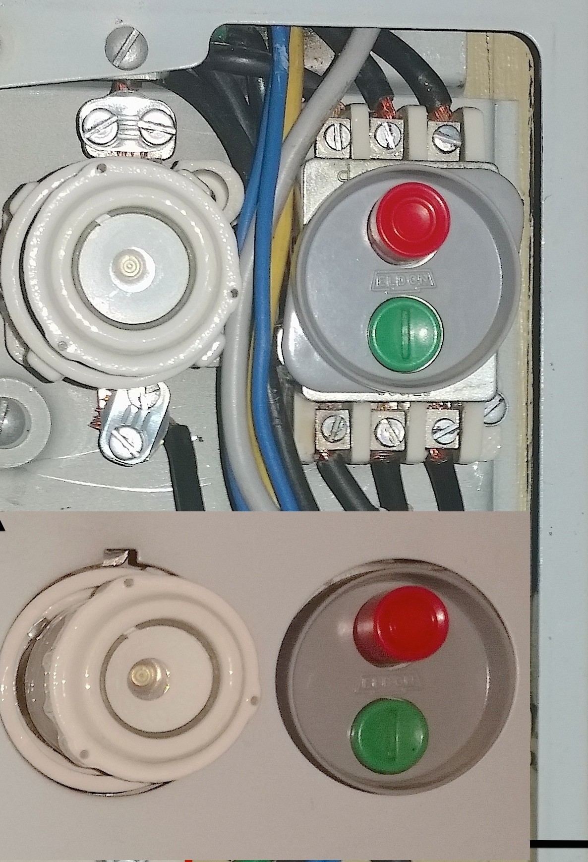

Ellevios jourkille som kom ut var tvungen att dra åt muttrarna på inkommande kabel (varje fas har 2 muttrar) eftersom dessa VAR LÖSA. Själv stod jag brevid gubbarna 2008 när dom rev runt och dom lossade för att de skulle göra en mätning då, vilket någon gärna får förklara för mig. Intressant att du anser att vi ska byta hela mätartavlan, medan elkillen som nu ska fixa detta bara vill byta huvudbrytaren i mättavlan.HSP skrev:

Jag hade en liknande tavla med säkringar och en liknande huvudbrytare i lägenheten, för mig gick brytaren sönder vid elarbete och gjorde anläggningen spänningssatt. Detta var 2012 och elektrikern som skulle komma någon dag senare bytte denna utan vad jag uppfattade som några större problem.
Så att bara byta brytaren ska väl inte vara några problem?

Problemet verkar vara att hitta en modern/ny modell som passar in i den gamla mättavlan. De enda "runda" huvudbrytare som finns hos Eldon har en distansskena avsedd för din-montage, den här brytaren sitter dragen mot plåten med 2 skruvar i sitt porslinsfäste.13th Marine skrev:
Men om någon vet om var man nu hittar en ny som funkar i Eldons gamla skåp så tas tips tacksamt emot...
P.S behöver inte vara trycknapp utan vippa eller vrid går lika bra, bara det funkar mot plåten.

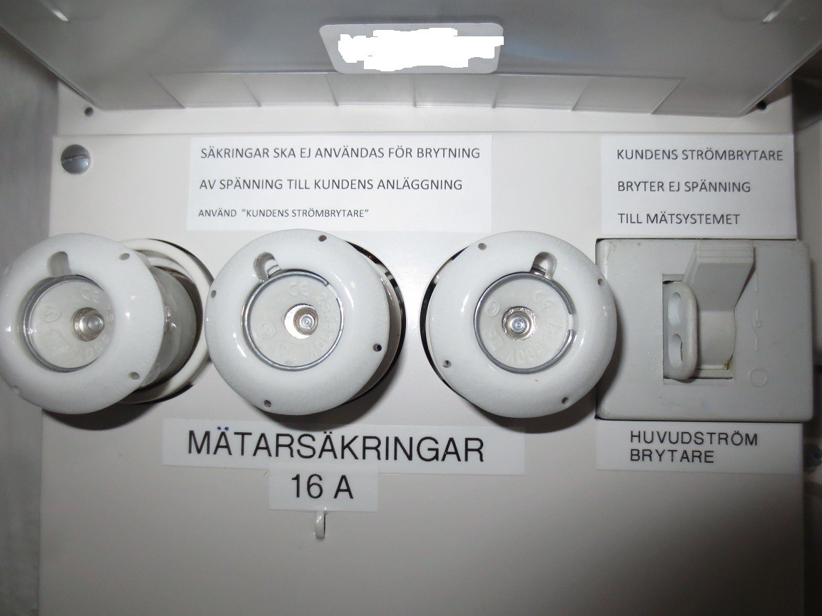

Den nya standarden är mätarsäkringar- elmätare- huvudbrytare.useless skrev:
Den gamla standarden var mätarsäkringar- huvudbrytare- elmätare.
Orsaken till förändringen är att kunden skall kunna bryta huvudströmbrytaren utan att nätbolaget tappar kontakten med sin elmätare.
Typfallet är en sommarstuga där kunden vill stänga av strömmen under längre perioder.

Jag var rätt säker på att jag hade en bild på hur det såg ut under vår tavla, men kan inte hitta den.
Jag skulle tro att den inte heller var dinskenemonterad eftersom centralen var från 50-talet.
Hagers brytare brukar gå att få i gamla mätartavlor, man får dock fila hålet i locket så det blir fyrkantigt. Ja trångt är det i mätartavlan. Men har bytt någon brytare. Ska se om jag har någon bild i gamla telefonen. Viktigt är att kolla djupet mellan locket och botten. Samt max ström.

Här kommer en bild när jag lyckats få in en tre-moduls katko brytare i en 80-tals eldon mätartavla.
Det är smidigare med två-modulers brytare.
Det var trångt som f*n, samtigt kopplades mätartavlan om till "nya" systemet dvs. brytaren efter mätaren. Ägaren passade på att spraya mätartavlans kåpor vita när de var lösa. Plomberingsskruven syns ej i bild, den är nere i högra hörnet.
