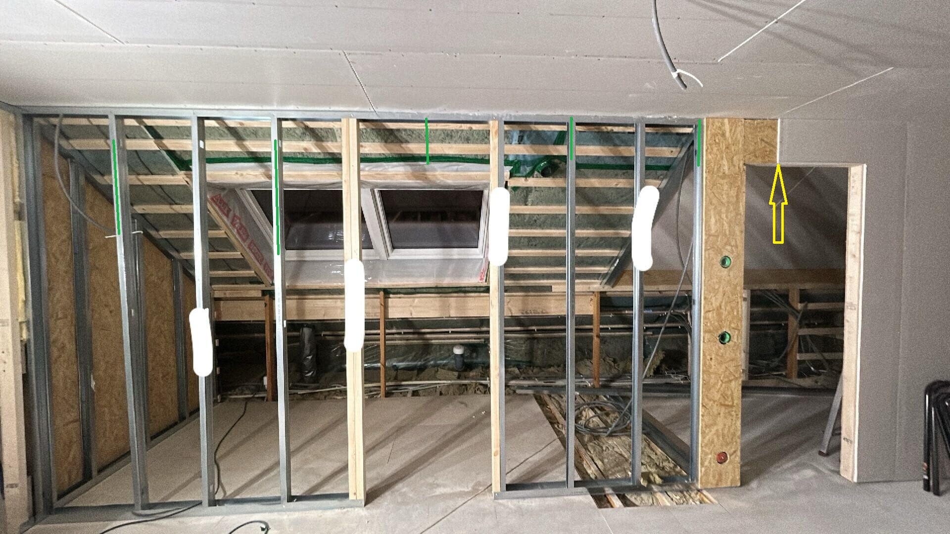

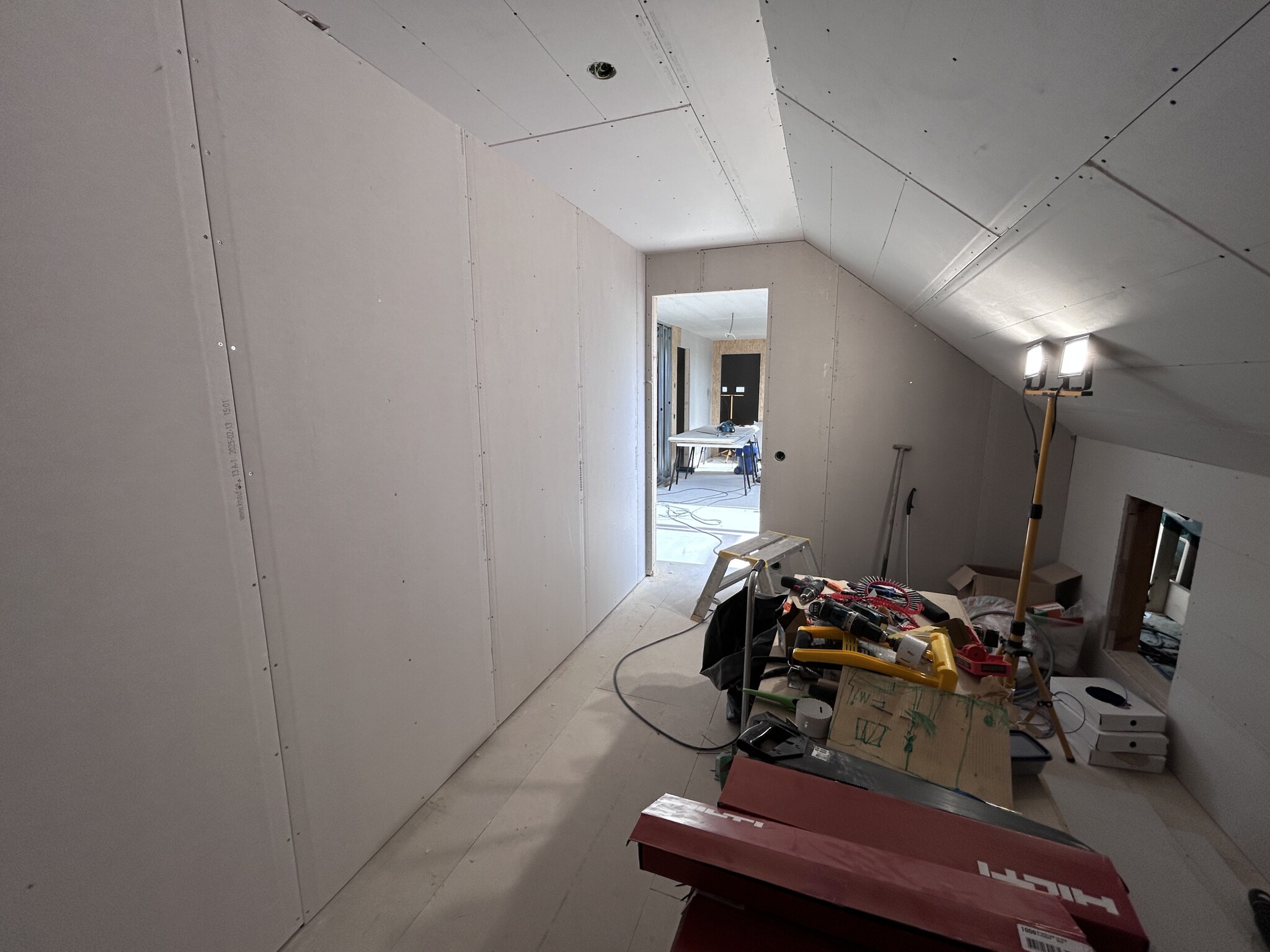

Reglade upp badrumsväggen ikväll och för första gången så blev det potentiellt lite strul med hur gipsskarvarna hamnar.
Man skall ju inte skarva en gips precis vid dörröppningen, men i mitt fall råkade det bli så.
Jag kommer köra OSB under och det blir inga generalskarvar. Är det då OK skarva gipset precis i öppningen? Förslag på lösningar annars?
Gipset skarvas alltså vid de vita strecken.
Börjar jag från vänster blir det en halv skiva gips till höger.daddydj skrev:
Om man skarvar gips vid öppningen finns risken det spricker.
Det är nog fan smartast att börja från vänster som du skrev.daddydj skrev:
Då blir det bara kort skarv utan spackelförsänkning över dörren till klädkammare, gul pil.
Gipsskarvarna blir vid gröna strecken.
Gör jag så blir det mkt bättre runt toadörren

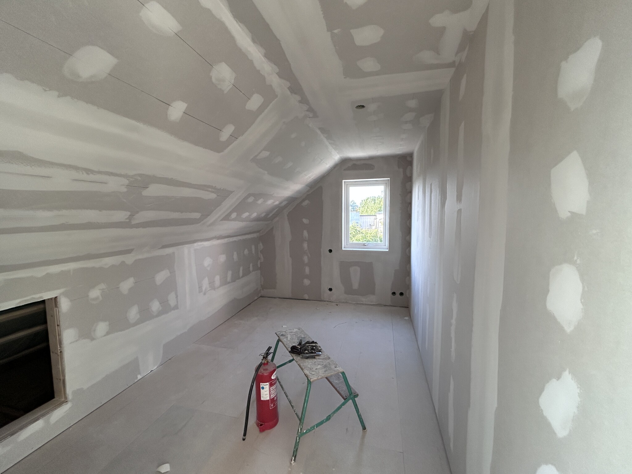

Sovrummen är i princip färdiggipsade sånär
som vid där vi idag har utgången till byggställningen. Med andra ord är tre rum hyfsat klara! Känns skönt!

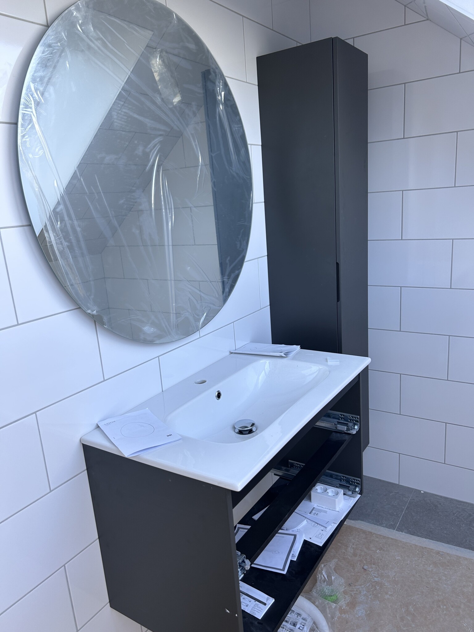

Badrumsinredning blev beställd igår. Vi hade tur då Golvpoolen har kampanj på INR, 20% gör rätt många sköna tusenlappar!

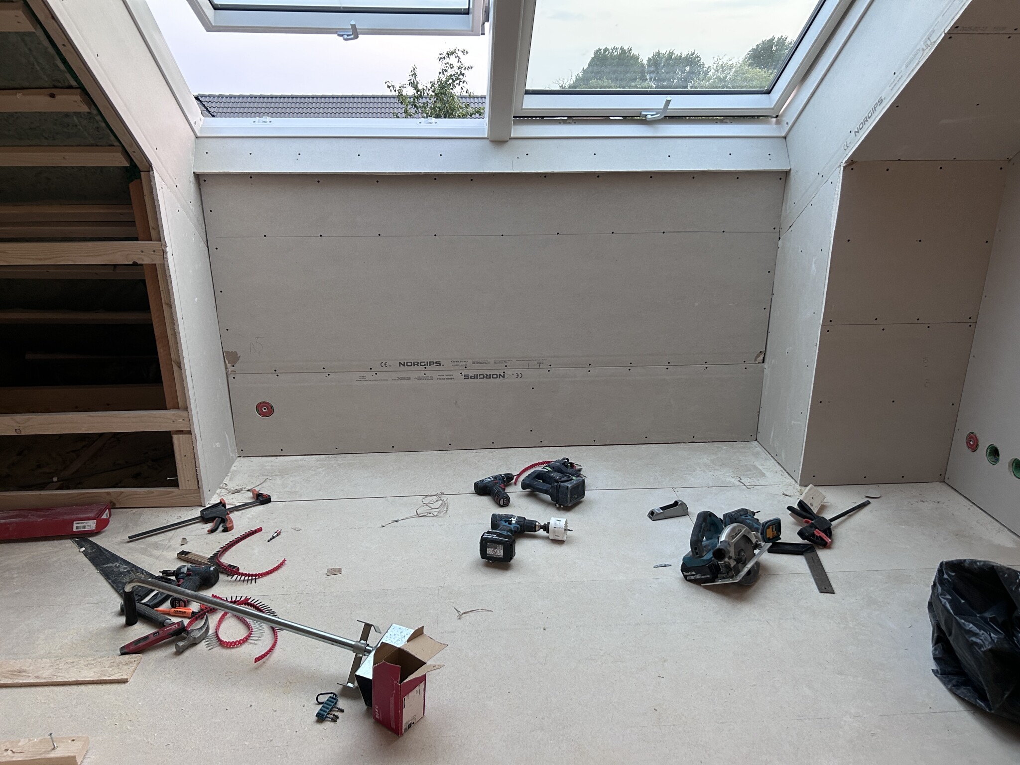

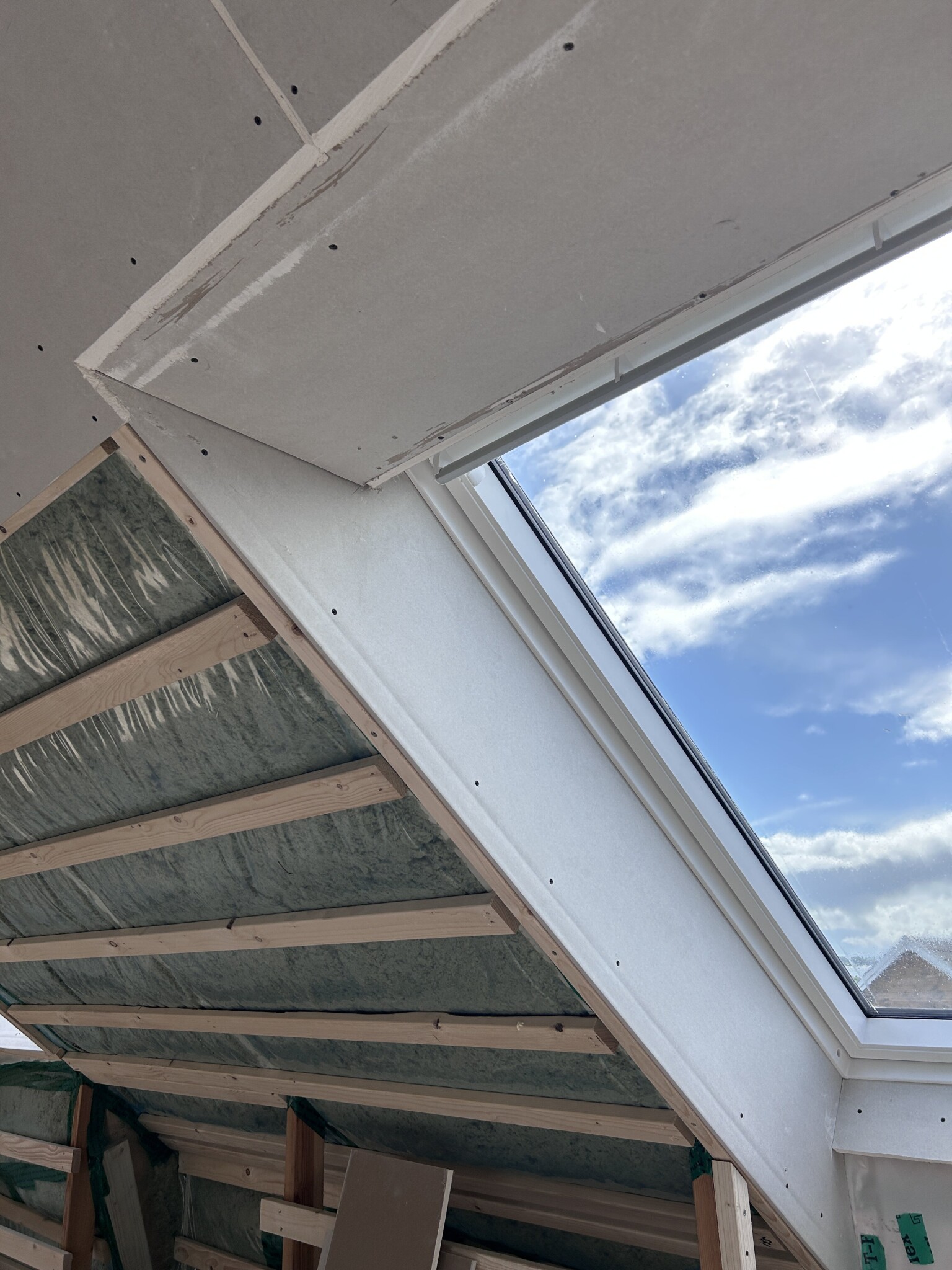

Vi valde att ta hjälp med att gipsa fönstersmygarna, några timmas arbete för snickaren hade varit några veckor för mig. Det kändes skönt att få hjälp med det.
Många hörn och vinklar att gipsa för mig återstod, men det var bara att börja. Satte igång med hörnan och byggde sedan på under fönstret. Det är otroligt vilken "ombonad" känsla det blir bara det kommer upp lite gips på väggarna.

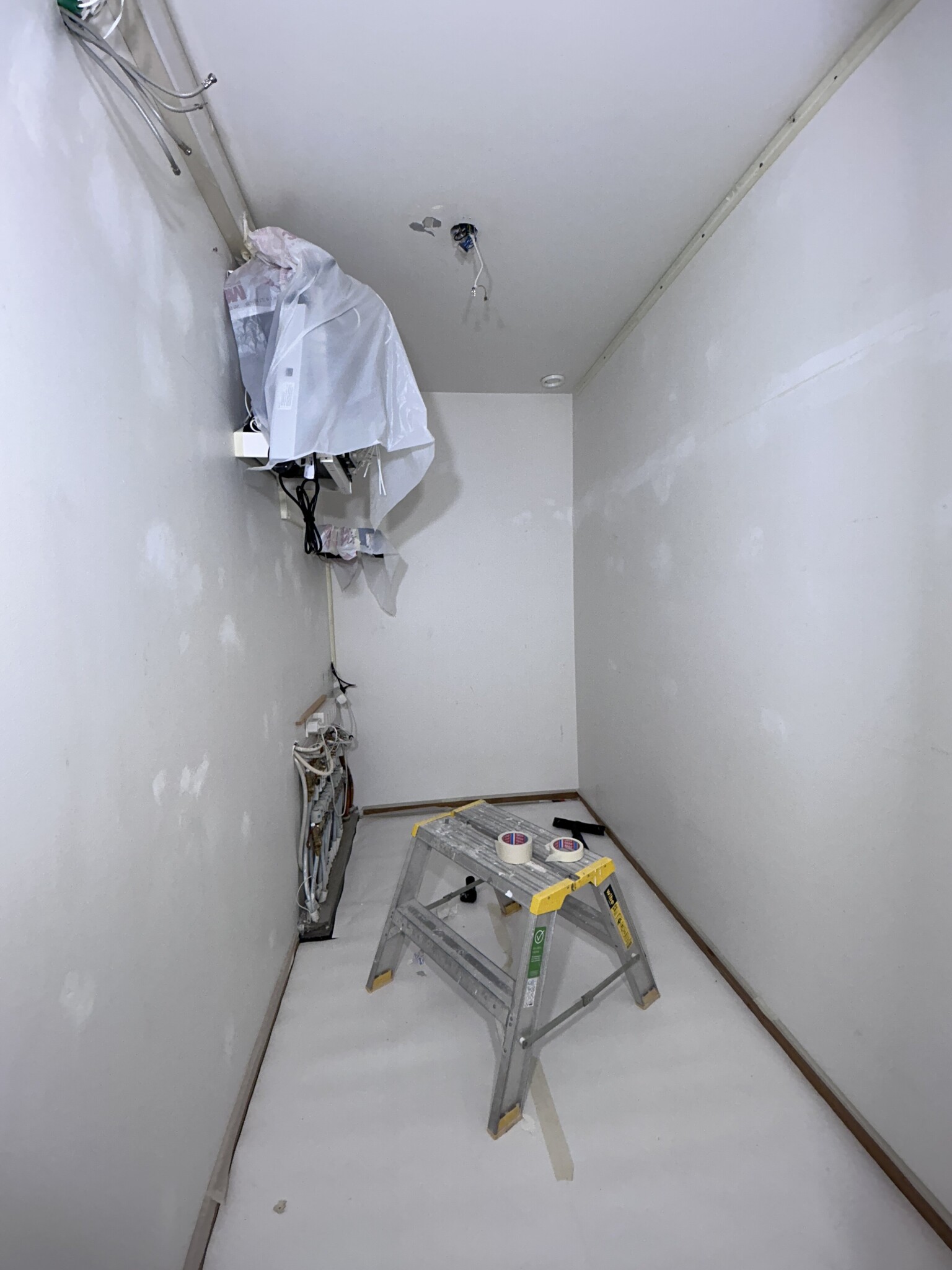

Rörläggaren har påbörjat arbetet i badrummet med att dra tappvatten och avlopp. Dock blev arbetet inte alls bra med att dra avloppet till vasken inne i väggen, likaså var det slarvigt gjort med tappvattnet till vasken. Vi har fått tänka om och såga upp golvet för att lägga rören där istället. Hoppas detta blir bättre!
Vissa rör är dock bra och likaså är säker vatten skåpet på plats.

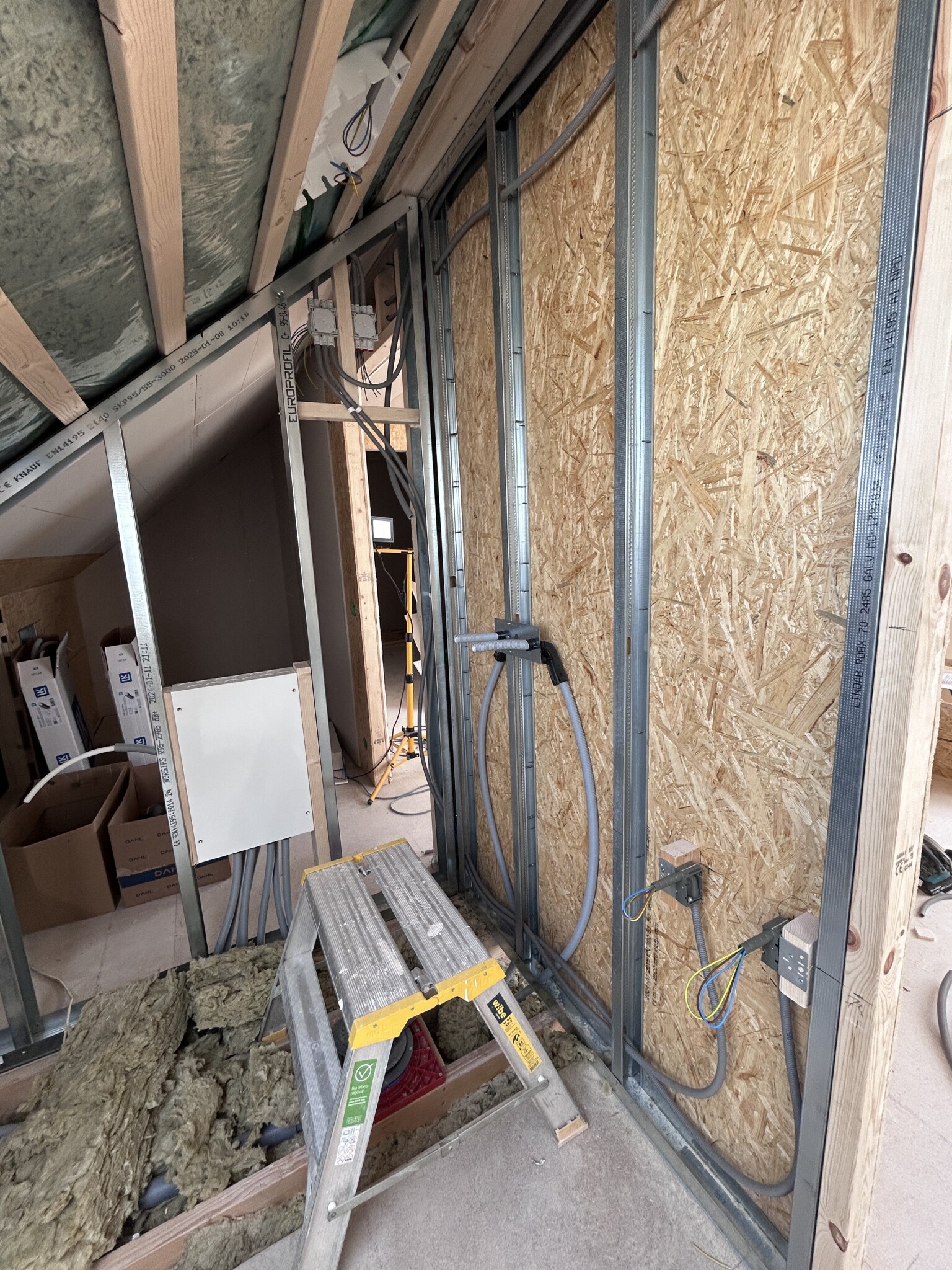

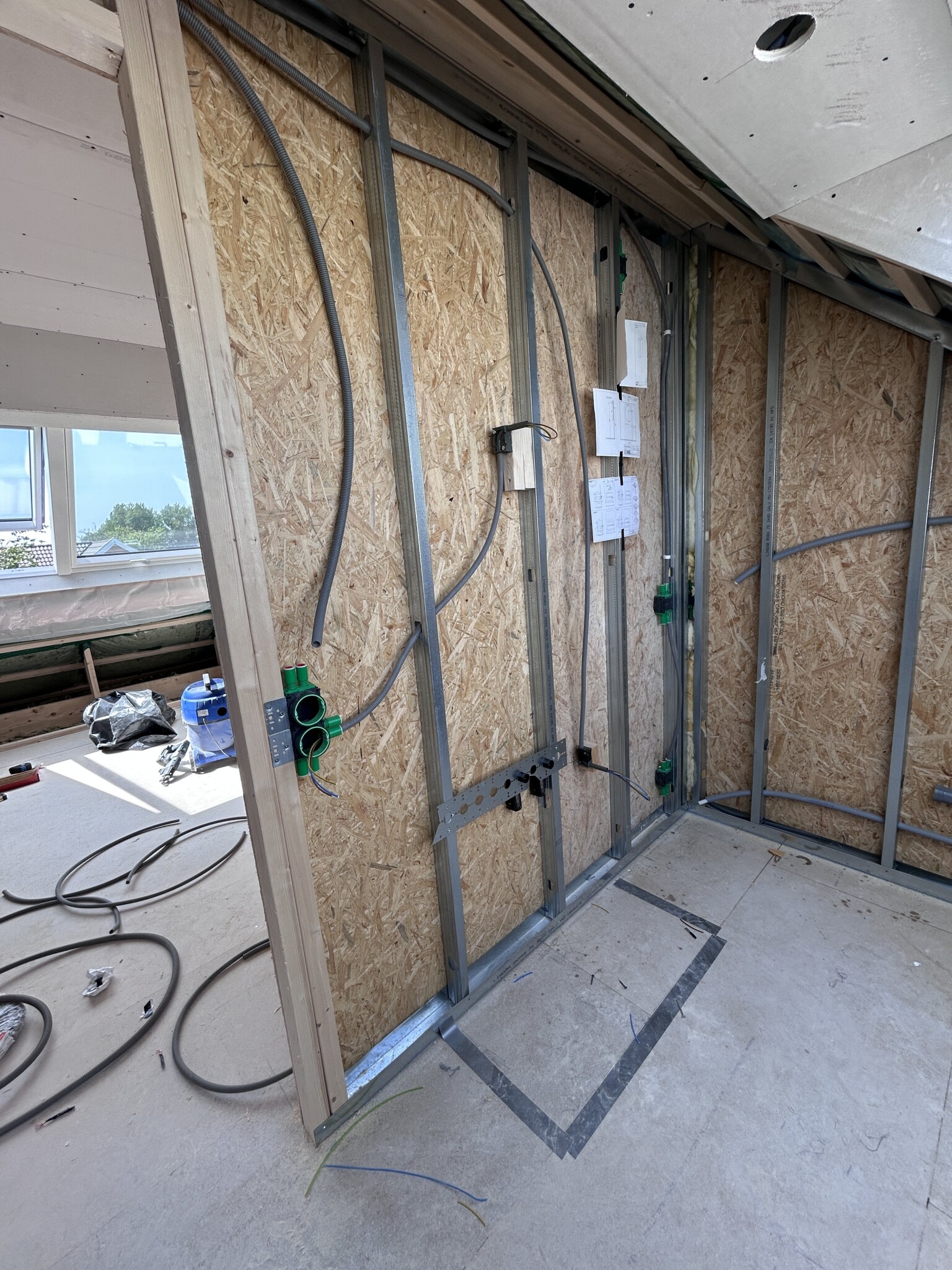

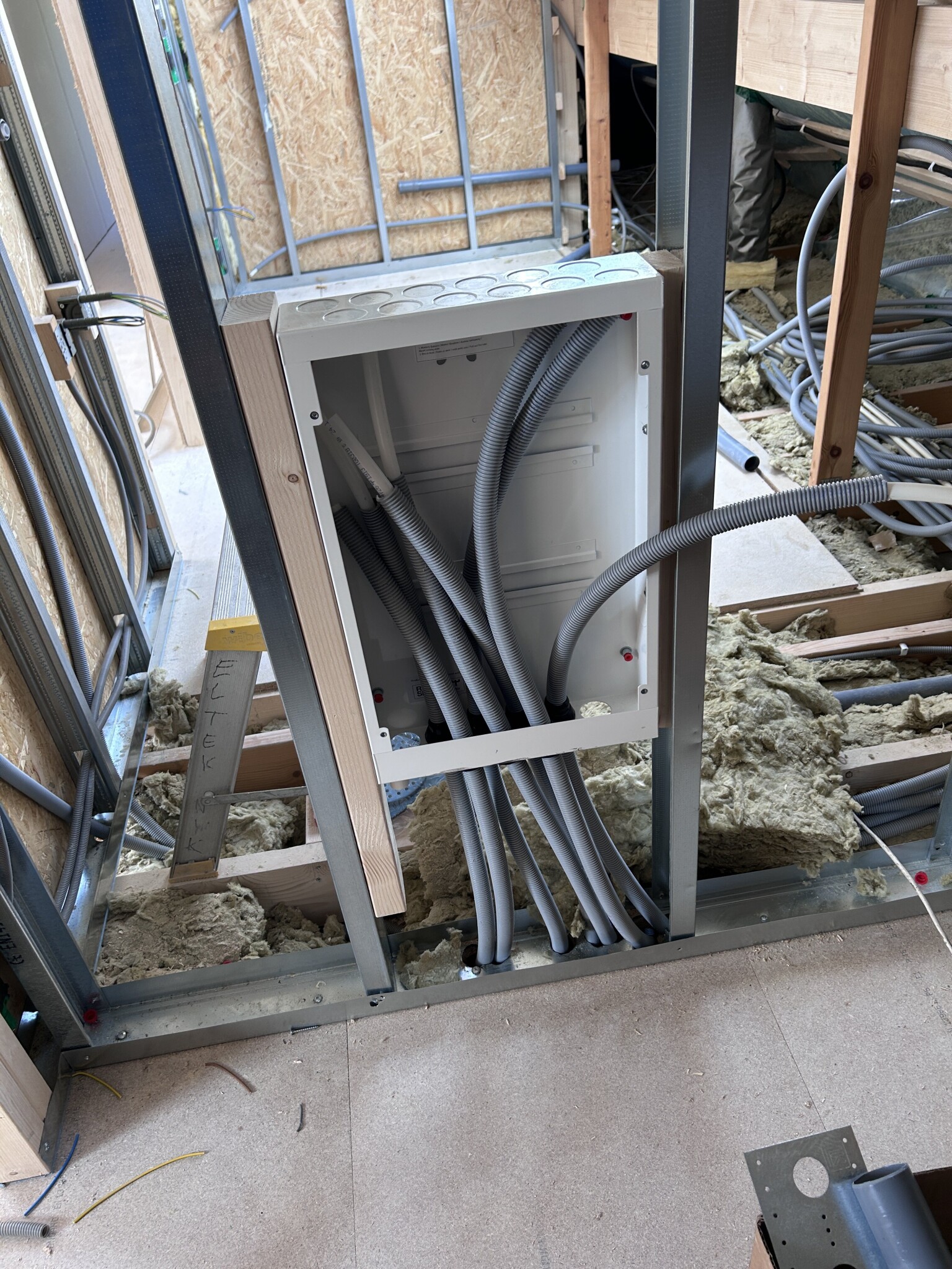

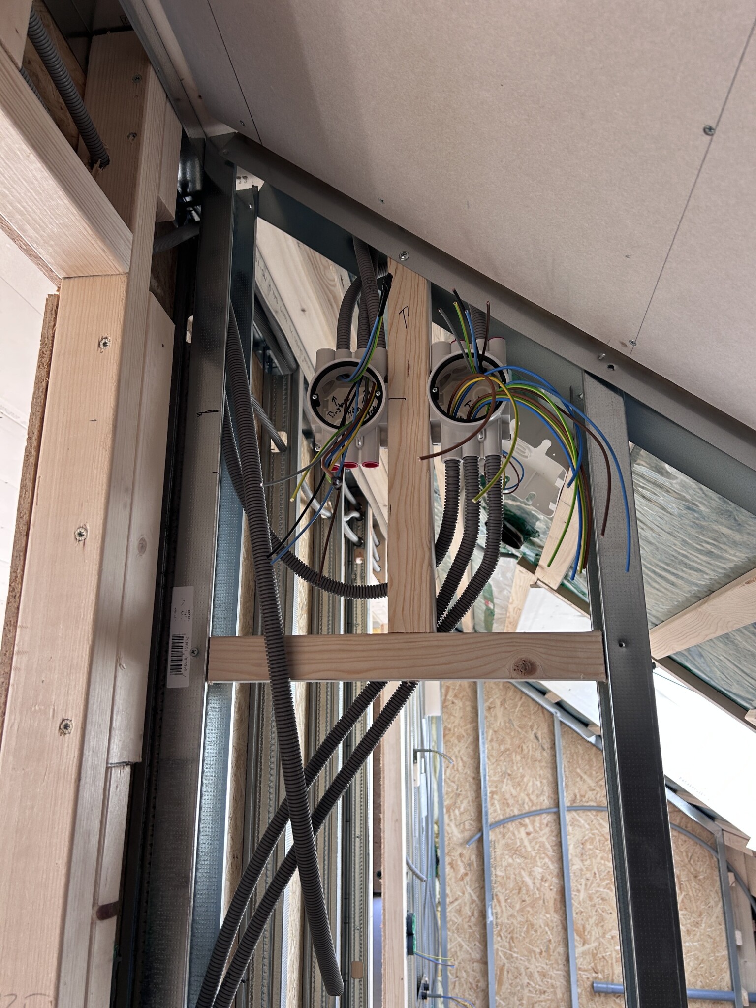

I övrigt kring badrummet är all el dragen, likaså är all OSB på utsidan skruvad. Det återstår lite vägg i klädkammaren som skall ha OSB annars är det klart med OSB.

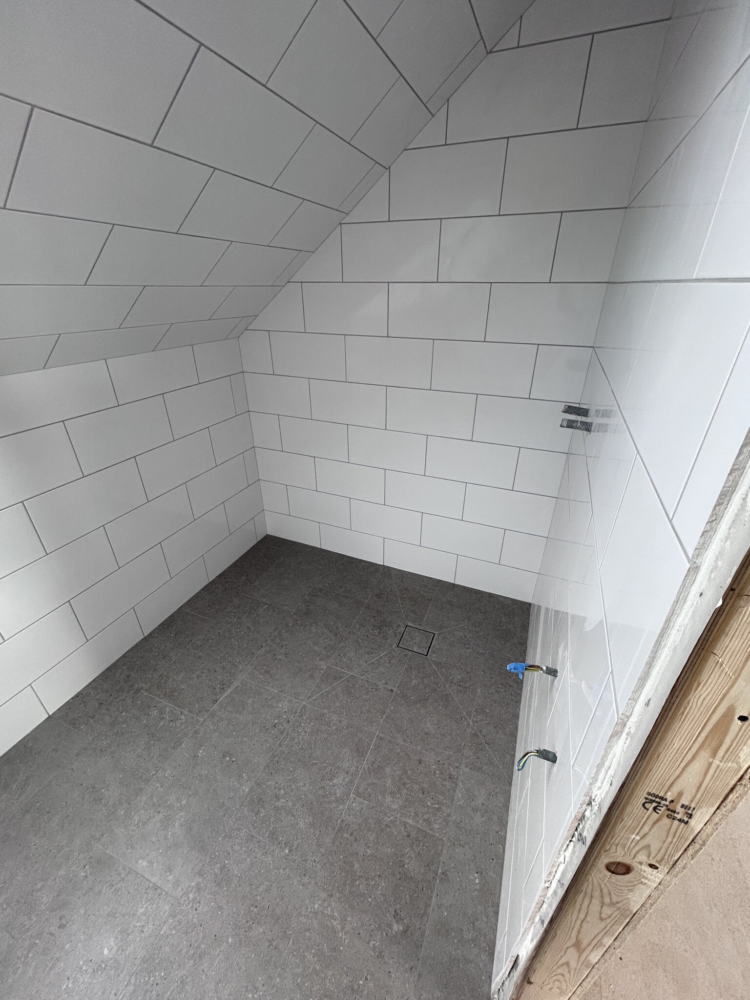

Om vi börjar med badrummet så har vi inte gjort så mycket själva där inne, vilket innebär att det gick betydligt mycket fortare än allt annat.
Snabbspolar vi bandet lite har vi idag ett färdigkaklat badrum som vi tycker blev väldigt bra. Framför allt plattsättarens jobb med golvbrunnen.
Detta var det sista hantverkarna gjorde innan de gick på semester, men vi hade en hel del att tag i själva.

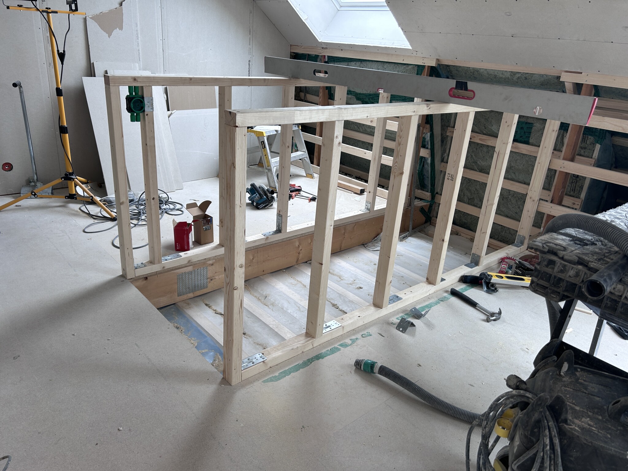

I första hand skulle golvspånet sågas bort där trappan kommer att vara. Detta för att kunna bygga väggarna som skall vara vid trappan, men även för att gipsa klart stödbensväggarna. Sagt och gjort, cirkelsågen åkte fram och det kändes som en milstolpe att äntligen ha ett "hål". Nu får man verkligen en riktig bild av hur planlösningen blir.
Jag och min lilla hantlangare började bygga väggarna vid trappan. Det blev förvånansvärt stadigt som det är nu. Det lär väl knappast bli sämre av att gipsen på insidan av trapphålet kommer på plats.

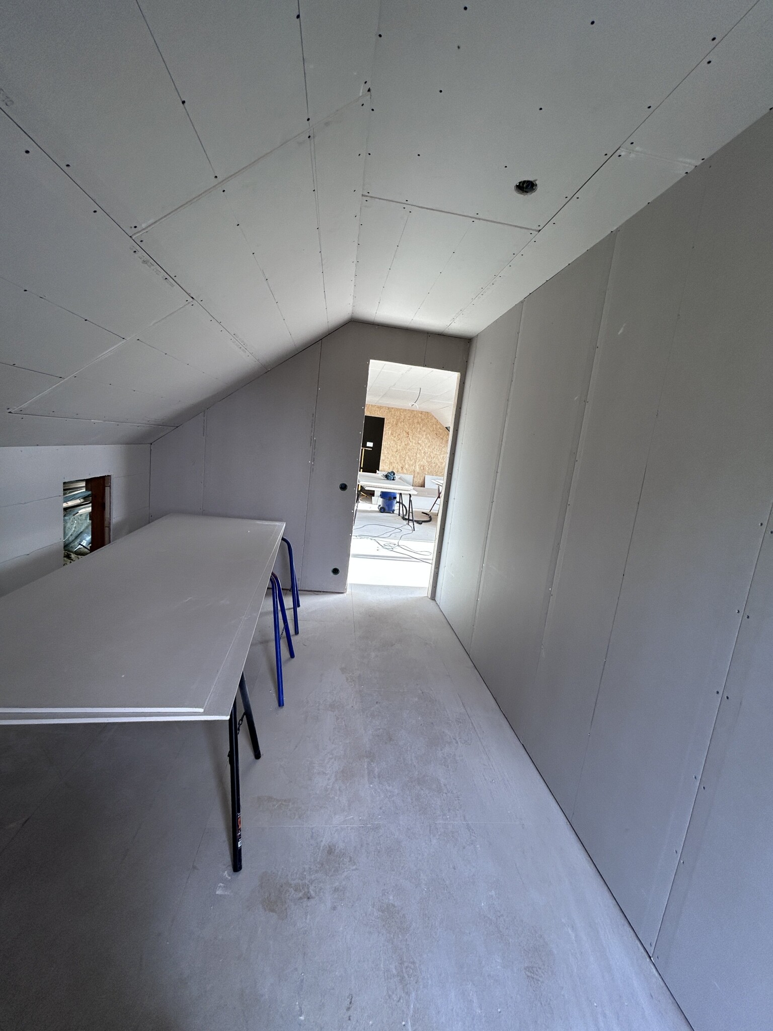

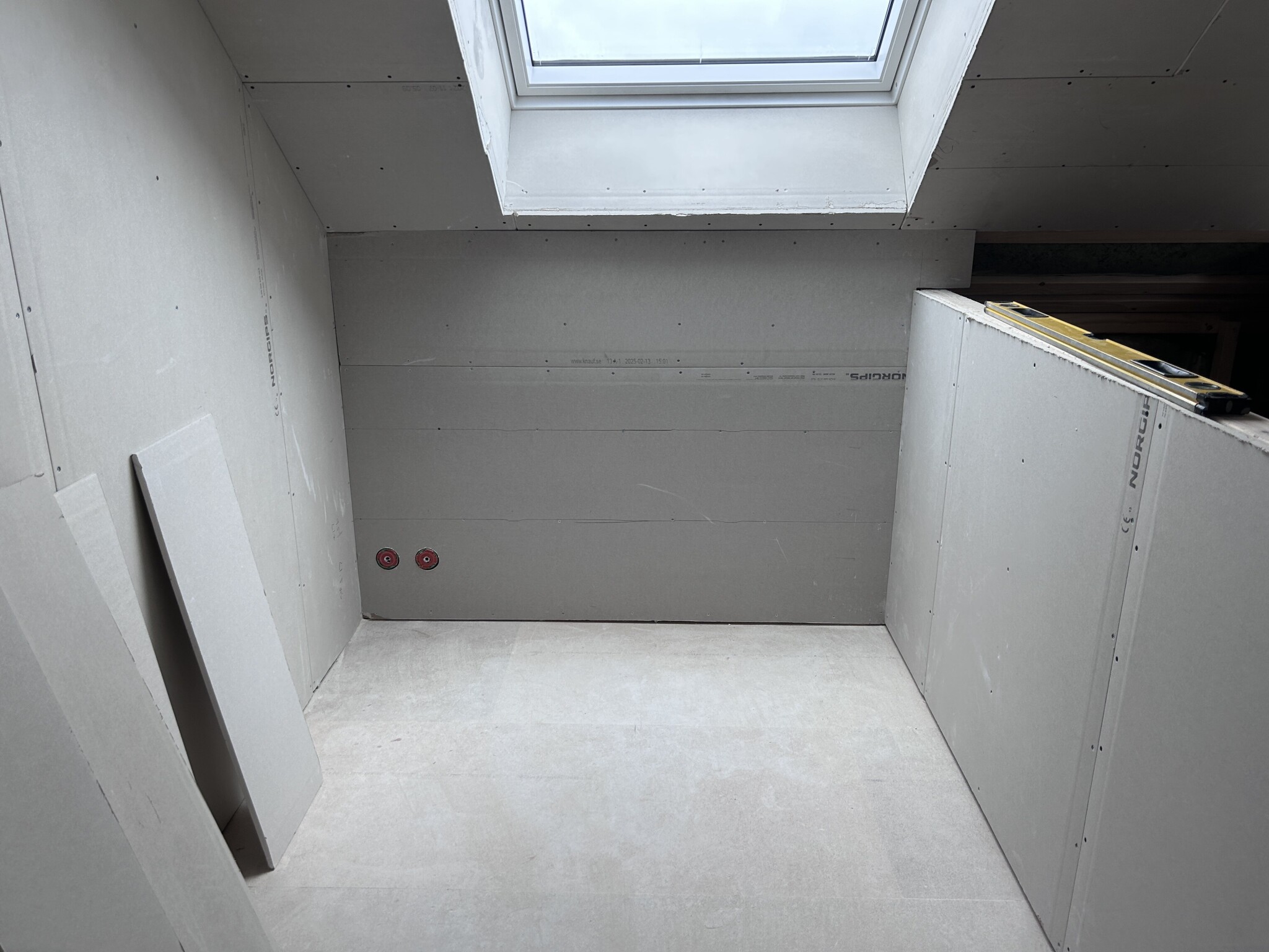

Med stommen på plats blev det eldragning, OSB och gips på.
Därefter var det bara att fortsätta med gipsningen av det som återstod. I princip allt är nu gipsat, förutom delar av klädkammaren och där fönstret skall vara i ena sovrummet. Känns riktigt skönt att lägga gipsningen till handlingarna. Bära gipsskivor uppför byggtrappan har jag gjort vad jag skall.
Vi hade inte beställt allt till badrummet, så på semestern passade vi på att beställa kranar, handdukstorkar och toastol så att badrummet kan bli helt klart.

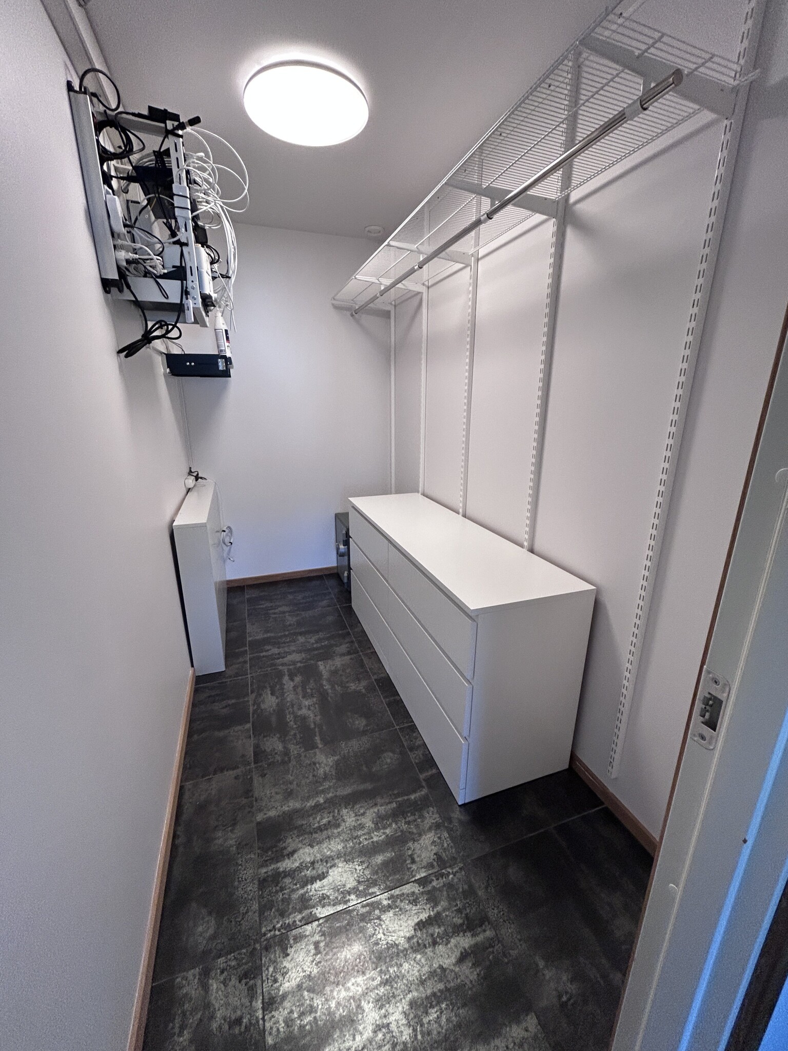

Det rummet som tidigare varit klädkammare och kontor kommer nu vara den platsen där trappan kommer ner.
Ett av barnens nuvarande rum kommer att bli kontor framöver när de flyttat upp, så vi får klara oss utan kontor ett tag. Värre var det med klädkammare. Det som ursprungligen var tänkt som klädkammare har agerat förråd sedan vi flyttade in. Ni vet ett sådant rum som man slänger in allt möjligt skit i. Detta rummet skall nu bli klädkammare.
Några timmars rensande, sorterande, köra saker till ett externt förråd så kunde vi äntligen sätta igång att måla om.
Några liter färg senare och lite ny inredning så blev det riktigt bra!

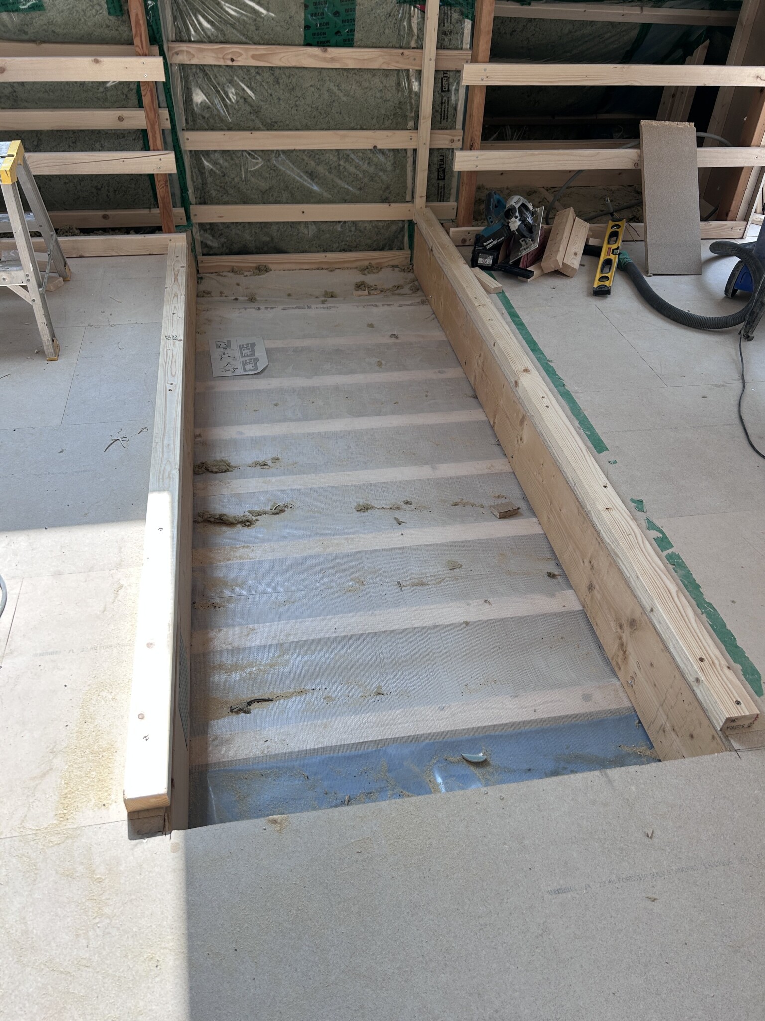

Vi har nu kommit fram till ett roligt moment, upptagning av hål till trappan. Först nu fick man en känsla för hur det skulle bli och med exakta måtten klara så kunde vi beställa en trappa. Det blev Atab-trappan, mer om det i ett senare inlägg.

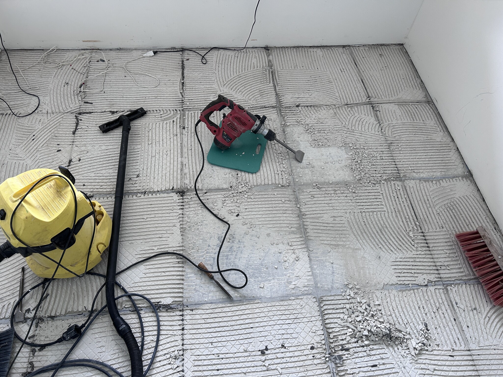

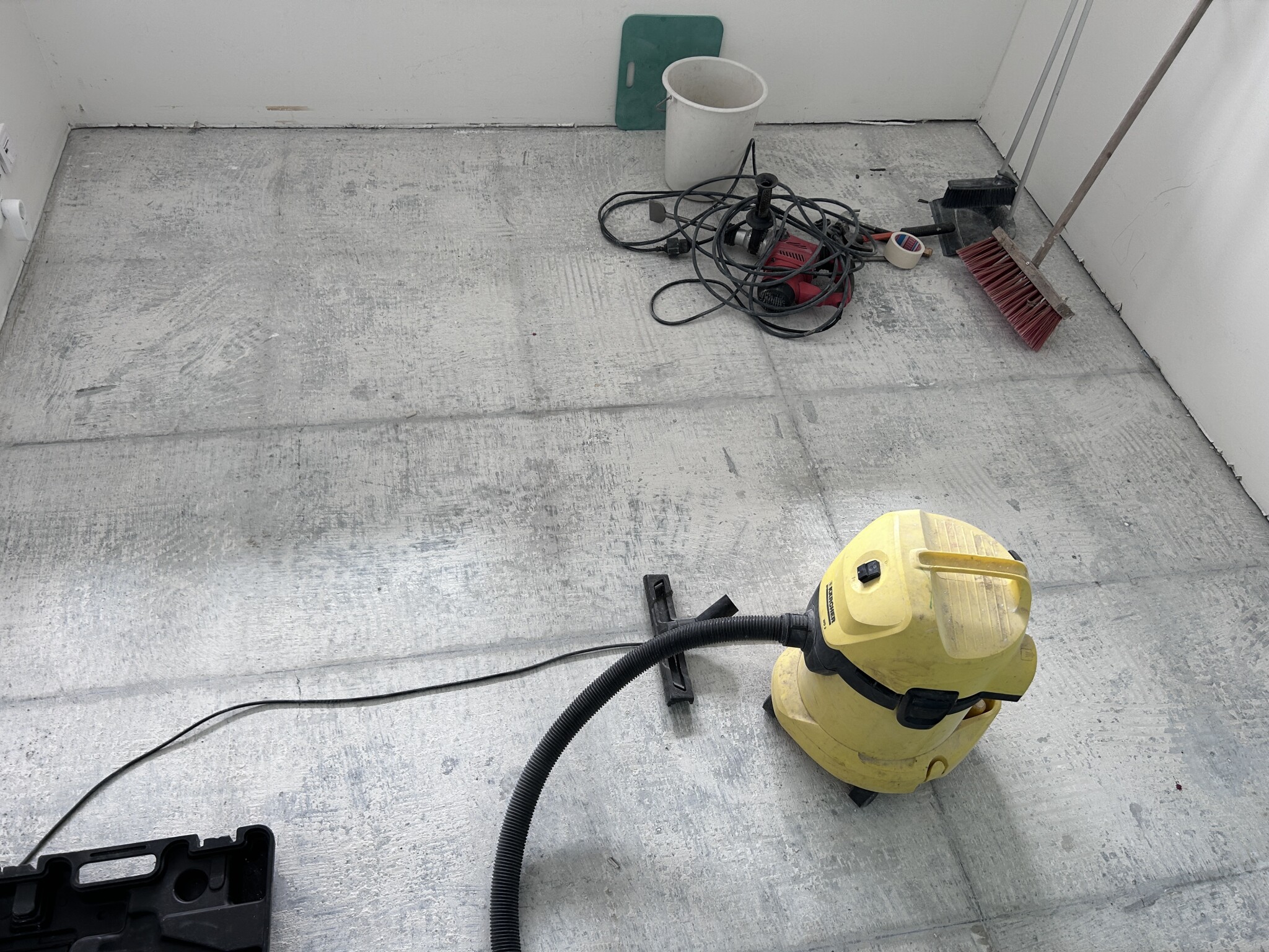

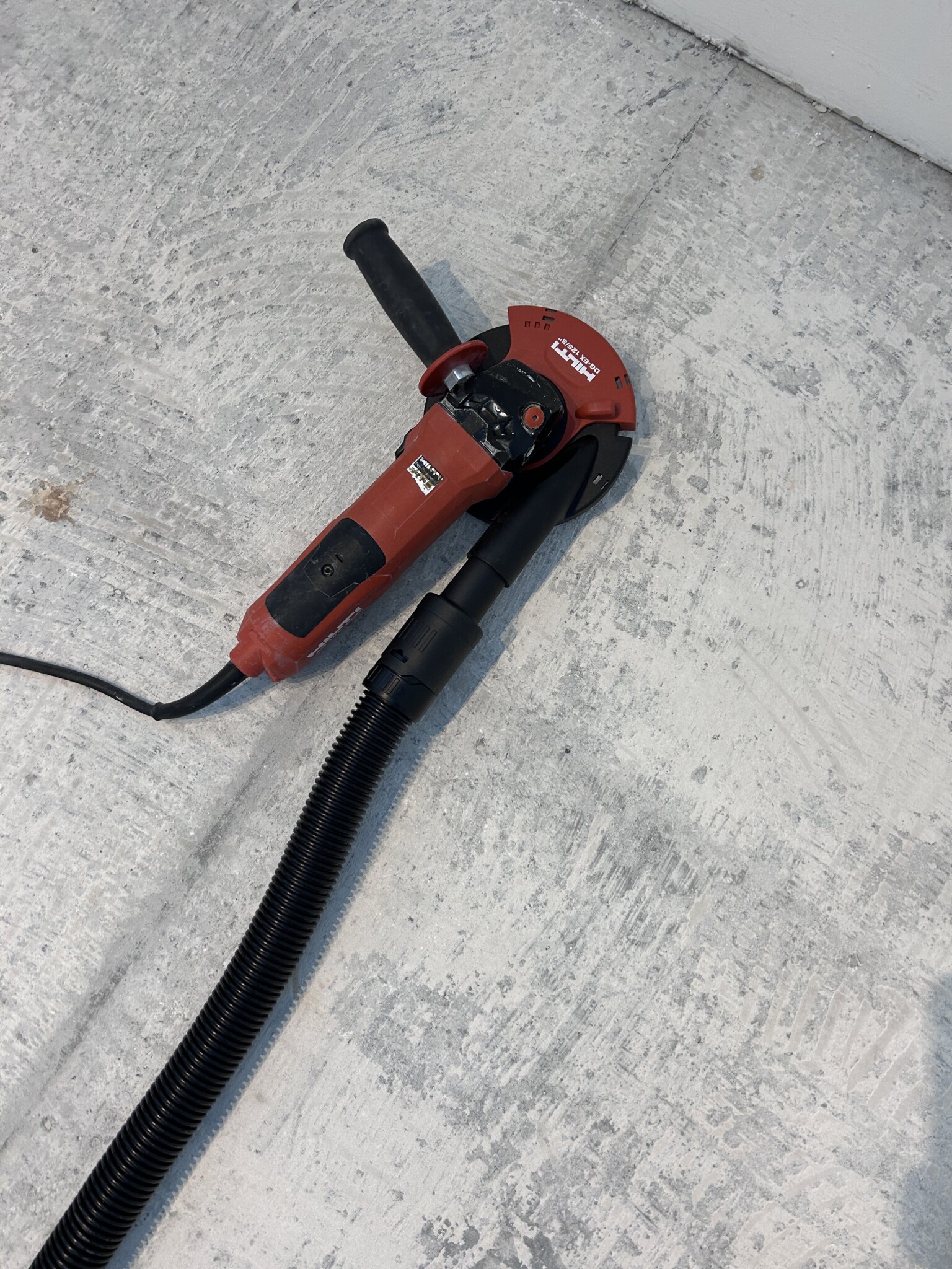

På bottenvåningen fortsatte vi med att plocka bort klinker. Valde även att göra en slipning för att få bort allt fix, även om jag inte tänkt det från början så var jag riktigt nöjd med att ha gjort det.
En kompis jobbar med maskiner, så fick låna en grym uppsättning för jobbet.Lånade även en dammfälla.
Bra maskiner är A och O!

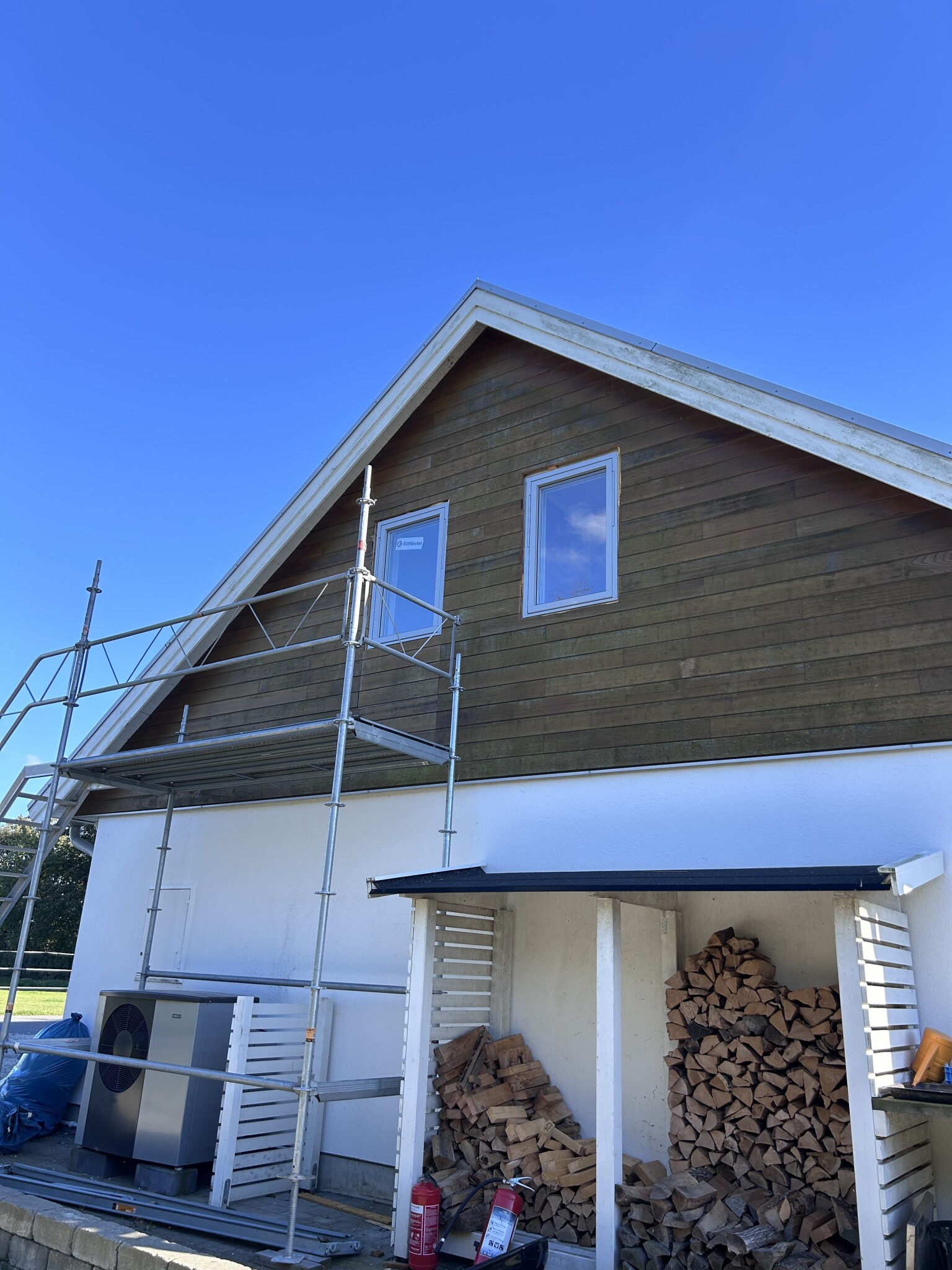

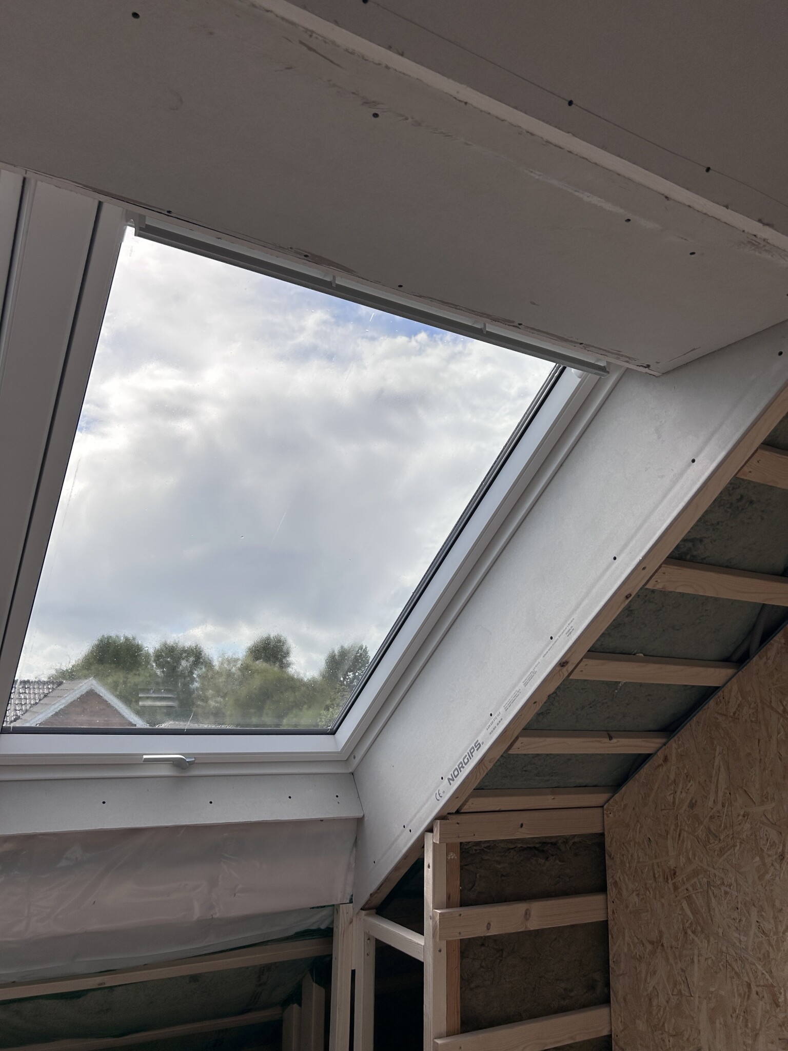

Den uppmärksamma läsaren såg att det var fönster på plats i ena sovrummet. Här känner vi att vi gjort en liten miss. Sovrumsfönsterna kunde gärna varit en storlek större, men det var väldigt svårt att göra den bedömningen när vi reglade upp för fönster. Då fanns det bara en råvind.
Naturligtvis kunde vi gjort om jobbet, men att "vaska" två fönster och riva ner allt igen skulle bli för dyrt.
Vi tänkte att det skulle vara plats med en eventuell friskluftsventil sidan om fönsterna och så ville vi inte de skulle sitta enda intill väggarn, därför kändes det rätt med denna storleken.

Det mesta i badrumsväg blev också monterat, kvarstår gör en duschvägg och handdukstorkarna. Duschvägg är inte beställt, vi ville känna lite möjlig storlek innan vi beställde.
Inredning och spegel kommer från INR.

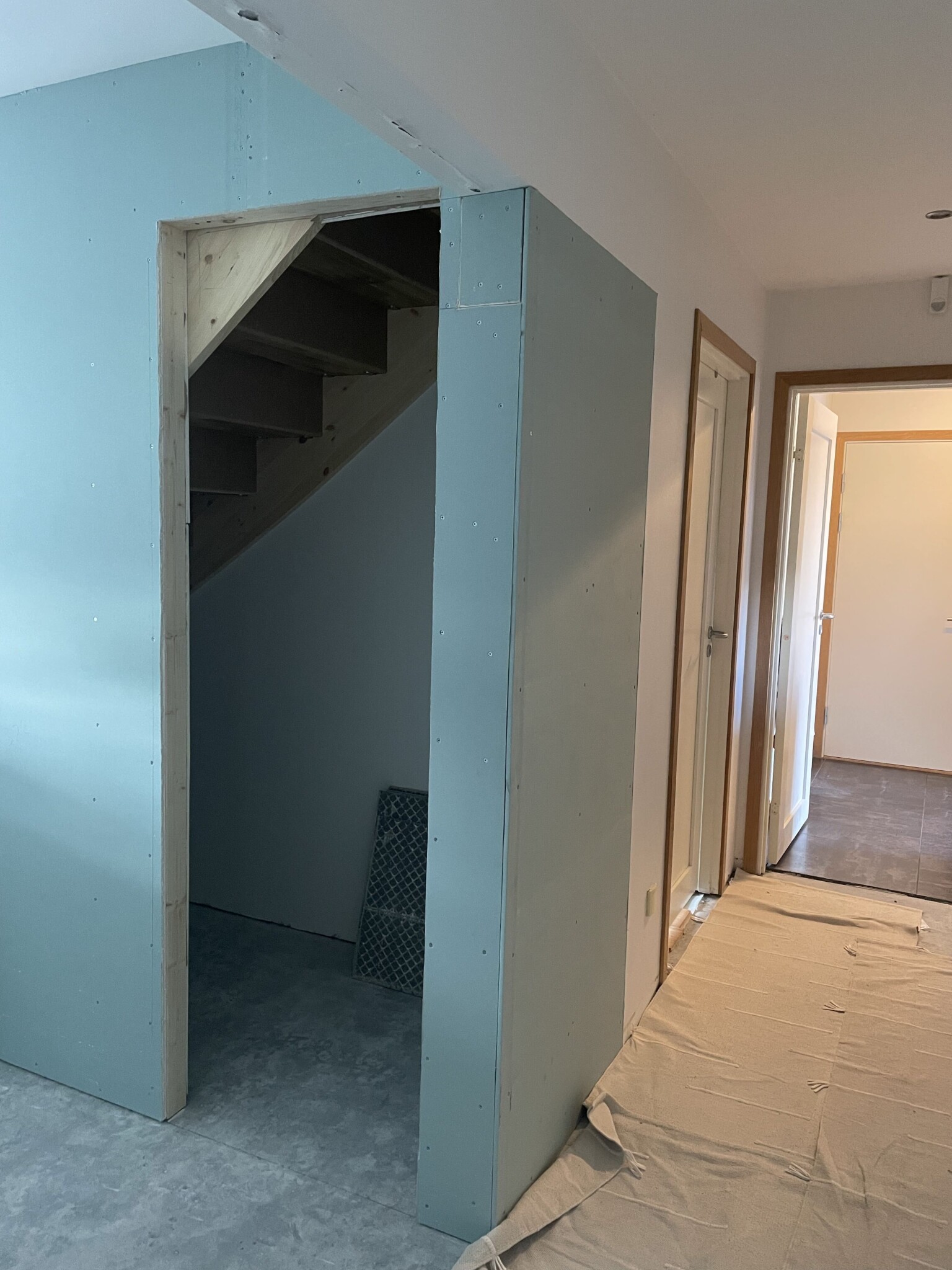

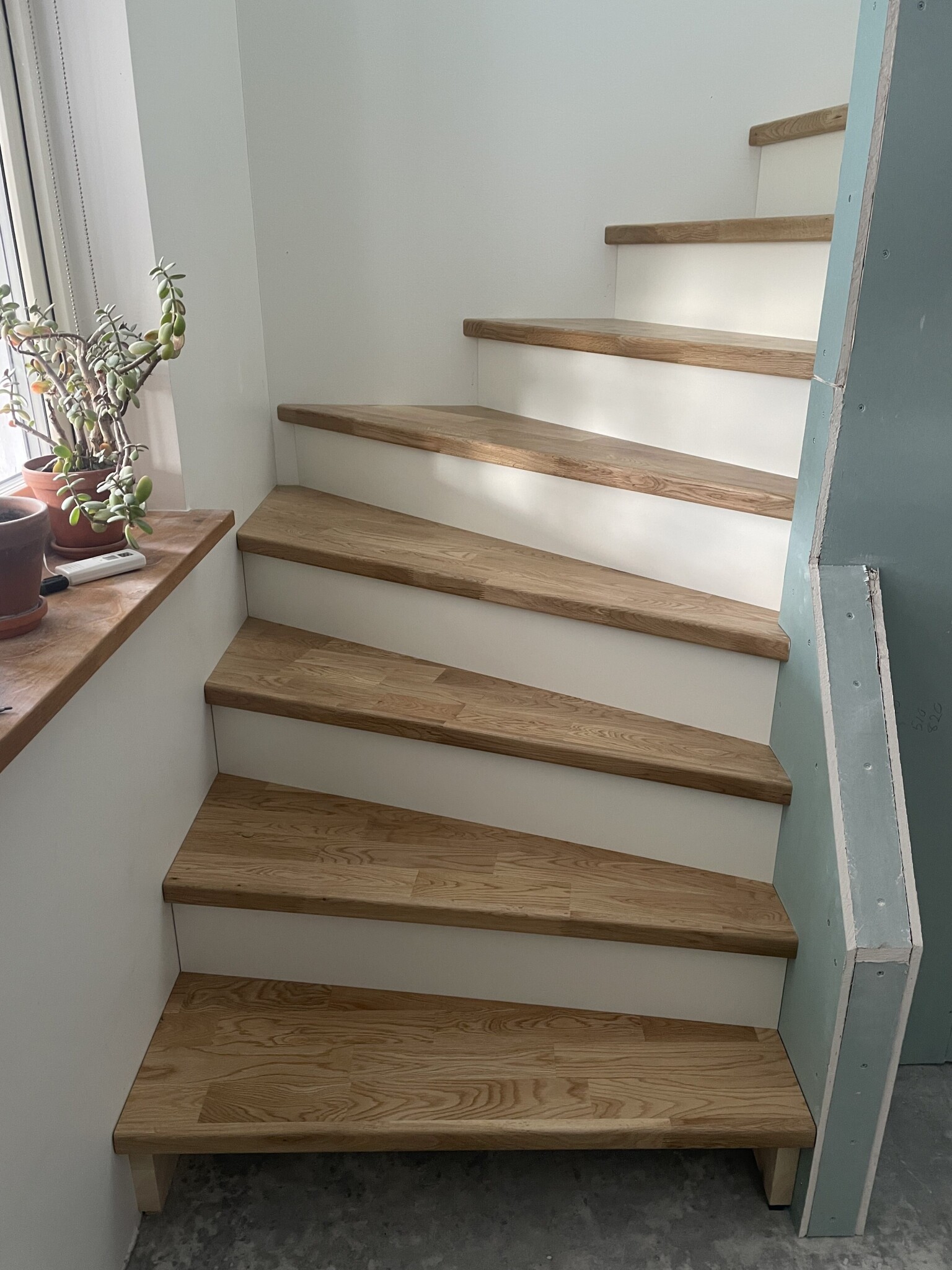

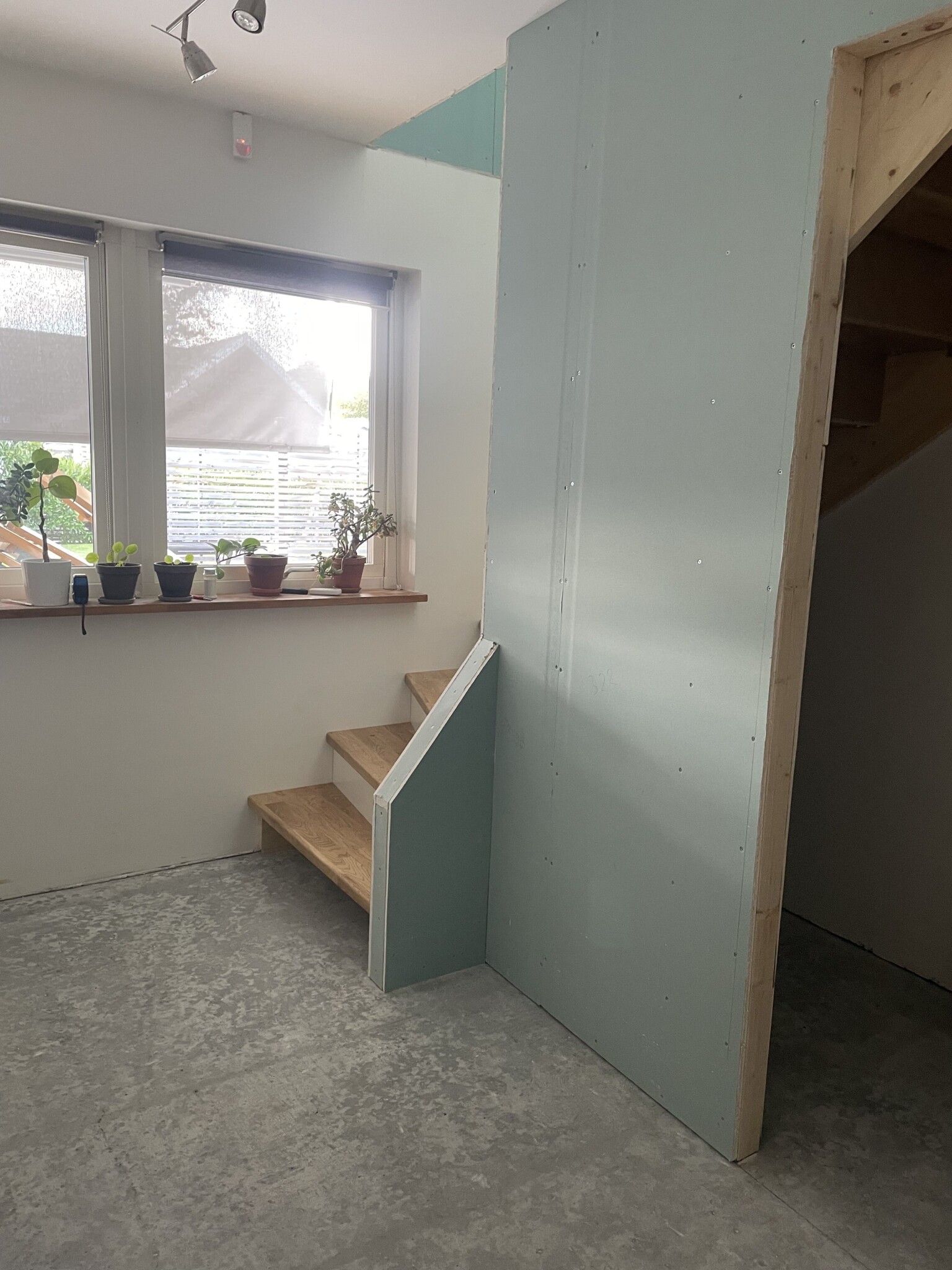

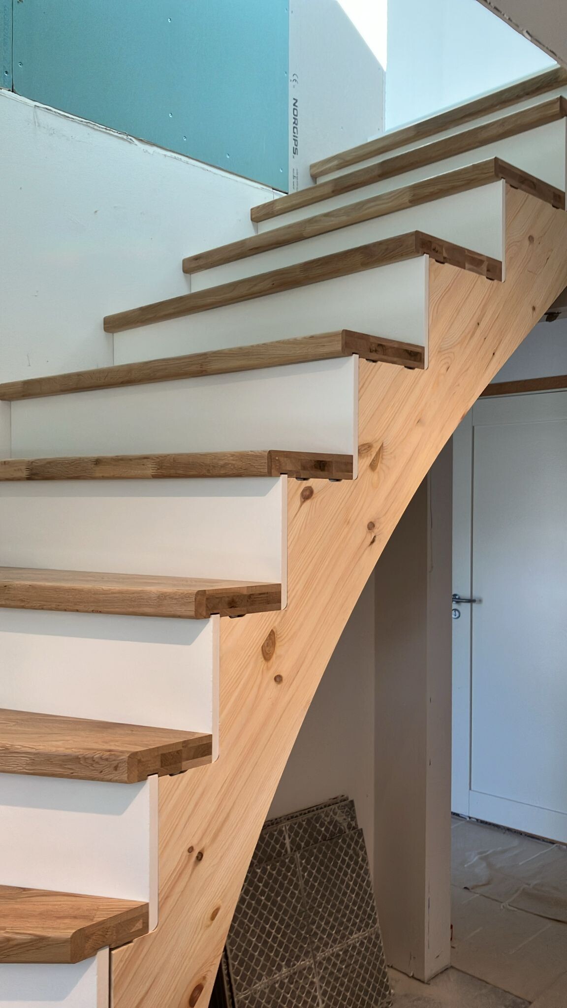

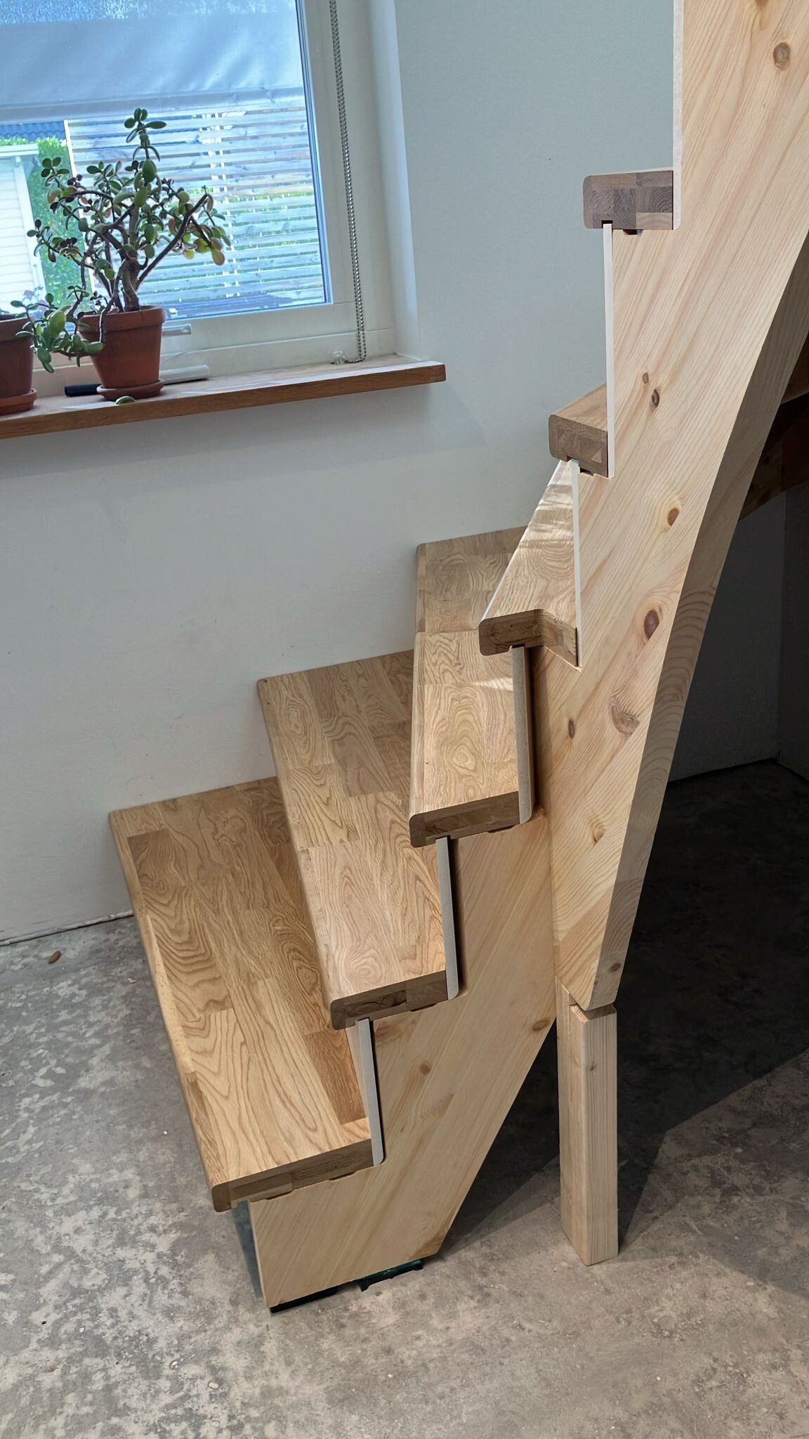

Efter en lång lång väntan kom äntligen trappan. Vi valde en trappa från ATAB-trappan med doldavagnstycke och med sättsteg. Man börjar förstå varför trapport är dyrt, den ena biten är inte den andra lik.
Vi tänker ha ett litet skafferi under trappan, då det tidigare skafferiet blivit klädkammare.
Efter lite funderande valde vi att göra en liten kort väggbit framför de sista stegen.
Blev supernöjda!
Blev supernöjda!

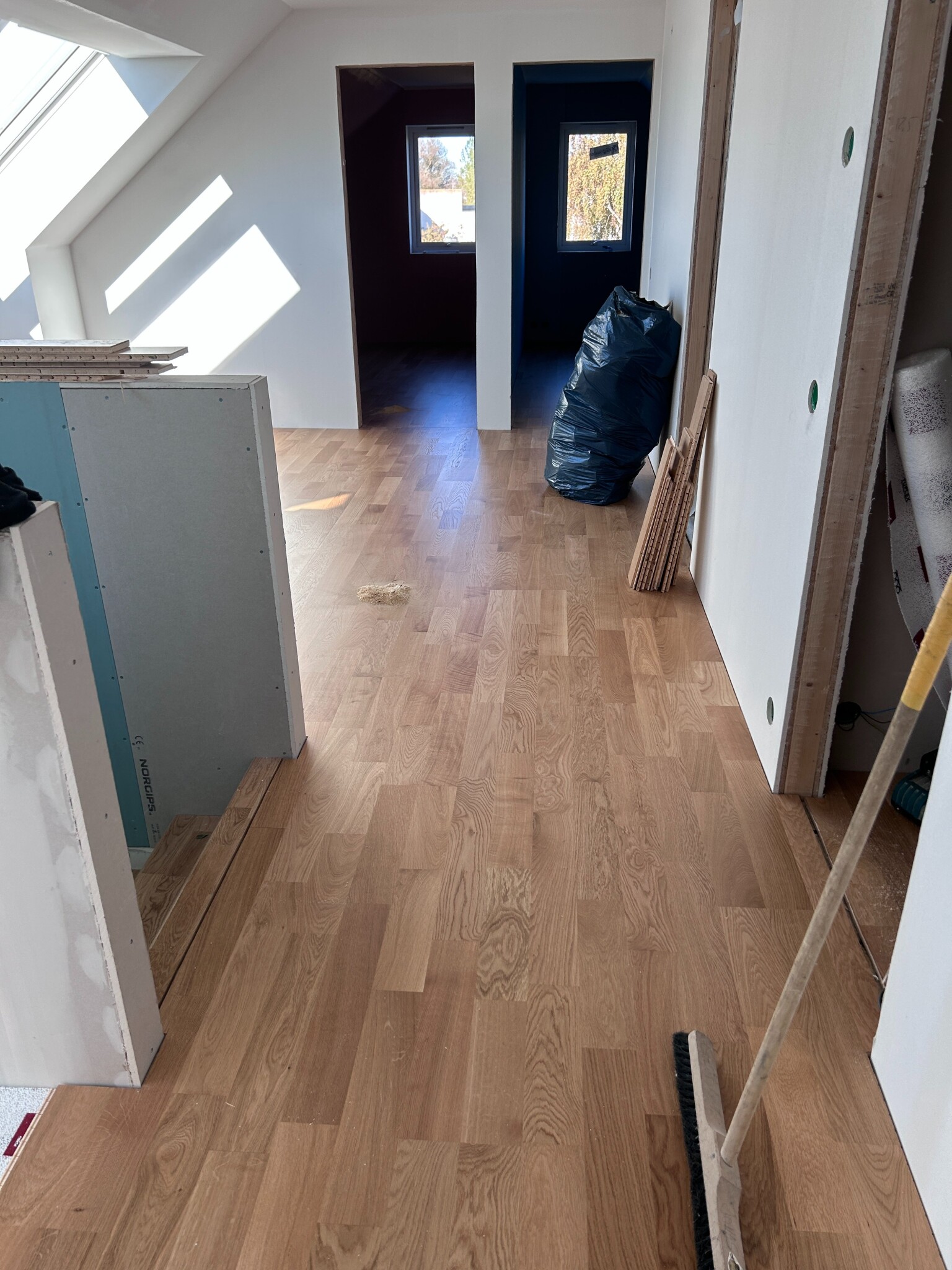

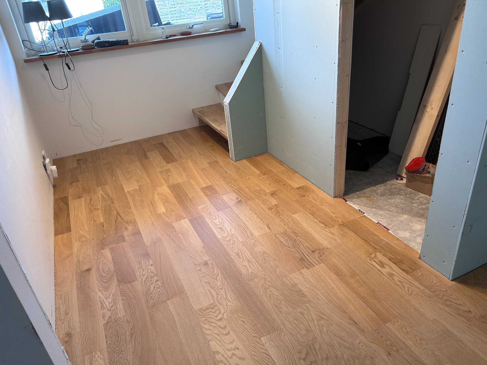

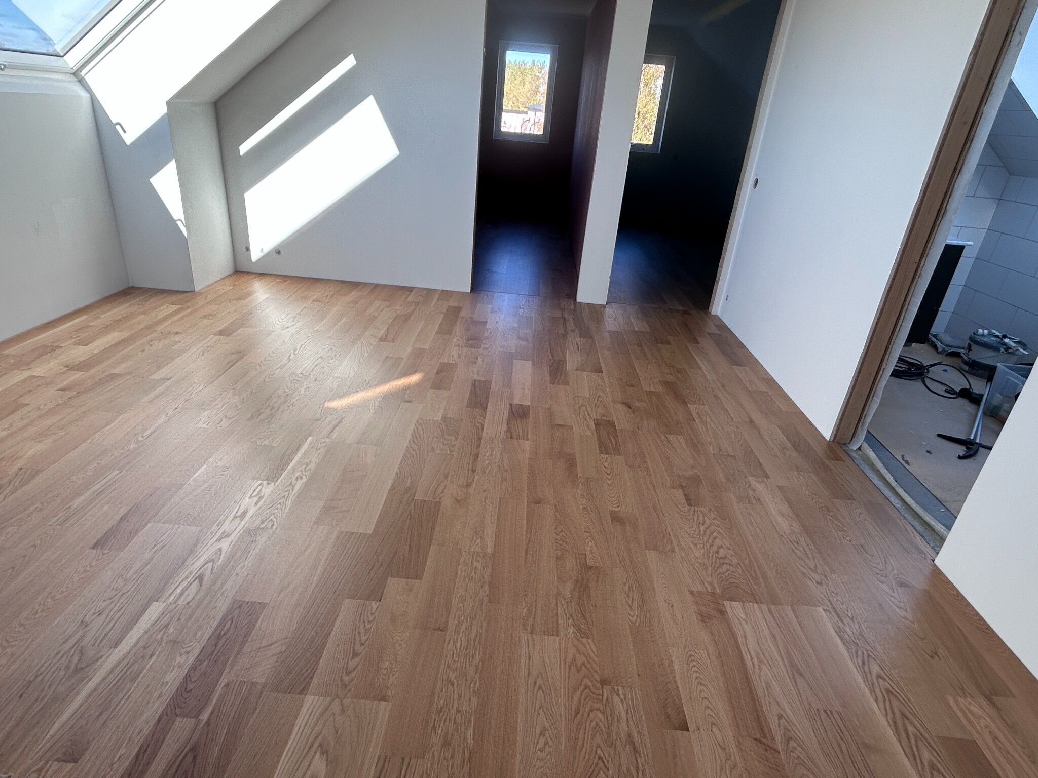

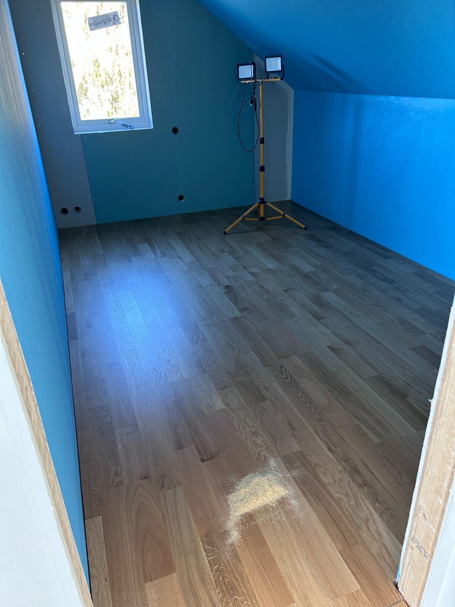

Nu var det återigen längesen jag uppdaterade men fortsätter i kronologisk ordning.
När trappan var på plats kändes det som en stor milstolpe. Nu hade vi en ovanvåning på riktigt!
En stor post i ett sånt här projekt är golvet, framför allt eftersom vi även skulle lägga ungefär 35 kvm på bottenvåningen. Fick tag på Kährs Verona 2-stavs parkett till bra pris, så vi slog till på det. Garaget fick agera golvförråd.

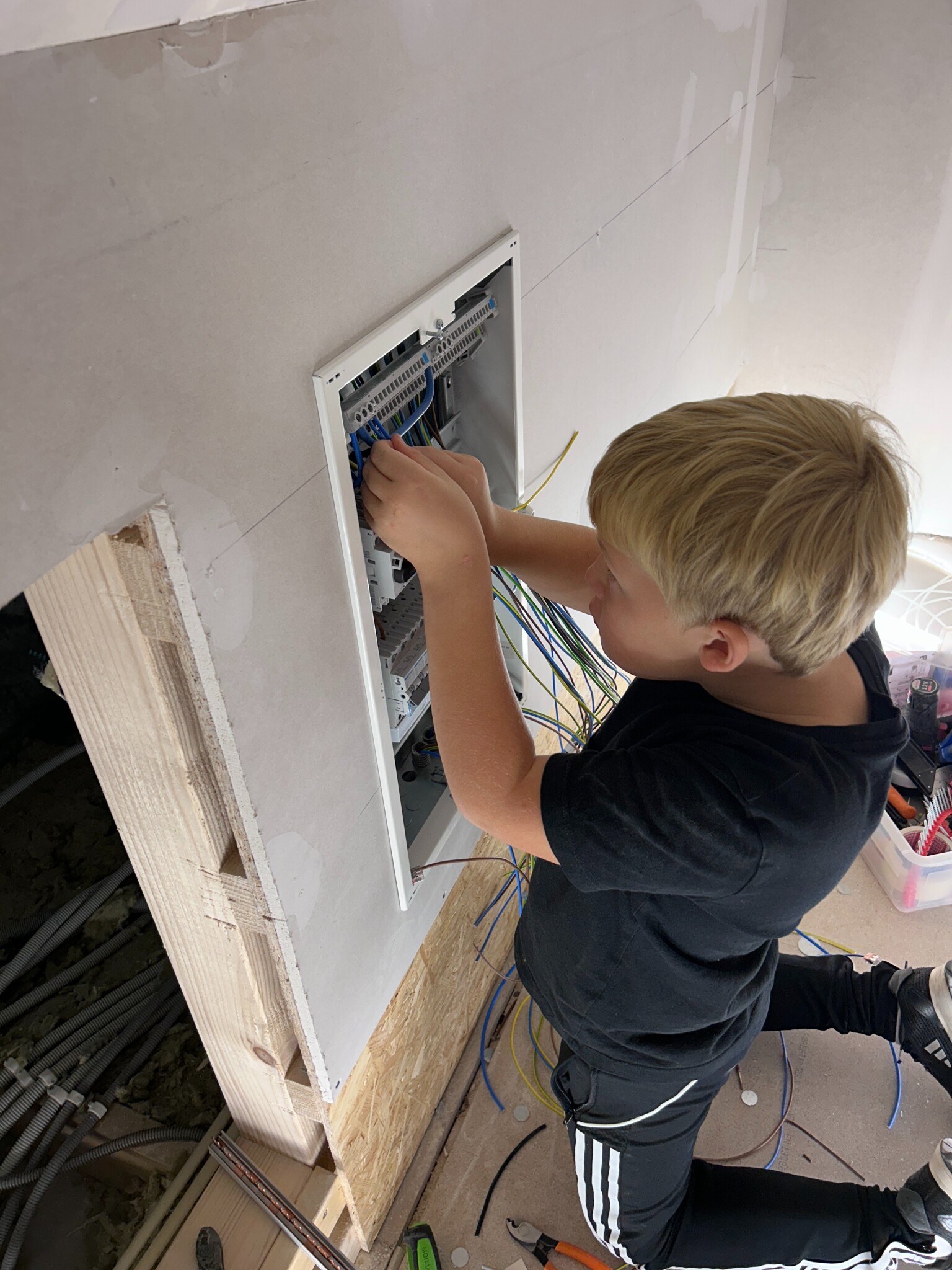

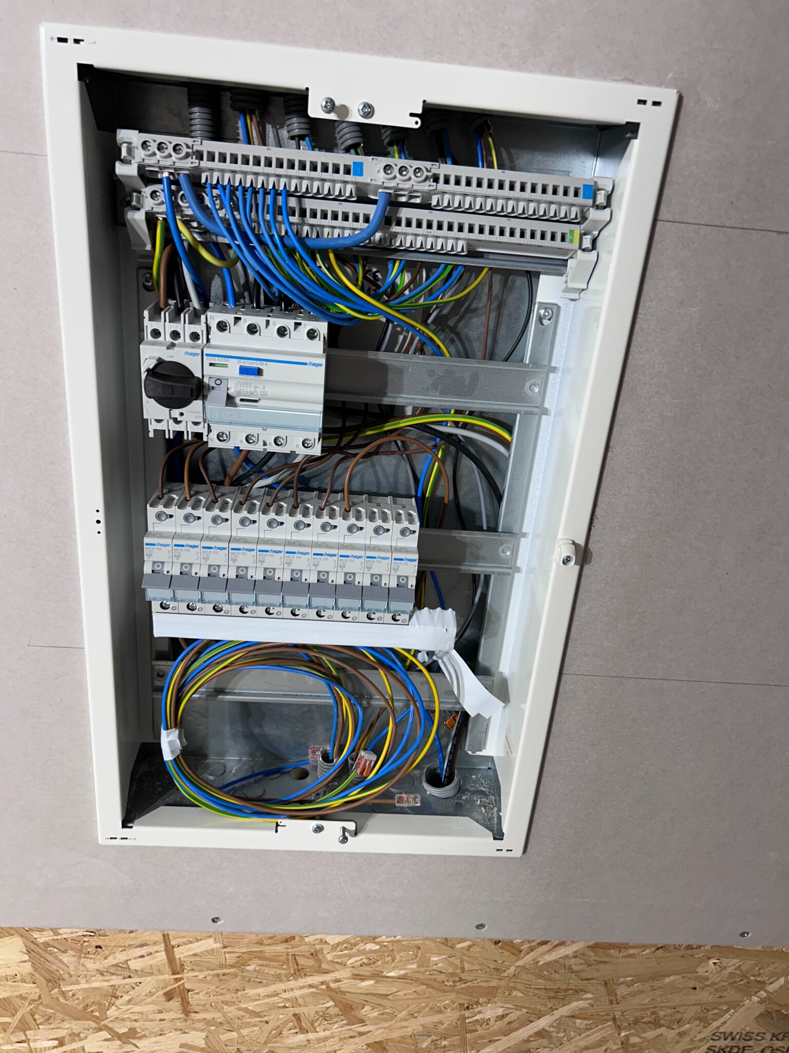

I väntan på att rörläggaren skulle komma och lägga golvvärmen fortsatte vi med elen. I princip var det bara elcentralen som skulle kopplas och så skulle såklart matningen till denna fixas. För att göra enkelt har vi satt en undercentral i stödbensväggen. Den är överdimensionerad, men fick den gratis så varför inte.
I vanlig ordning ville sonen hjälpa till och det fick han såklart.

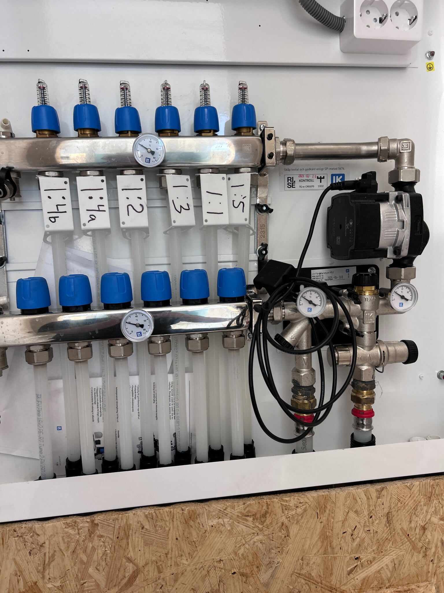

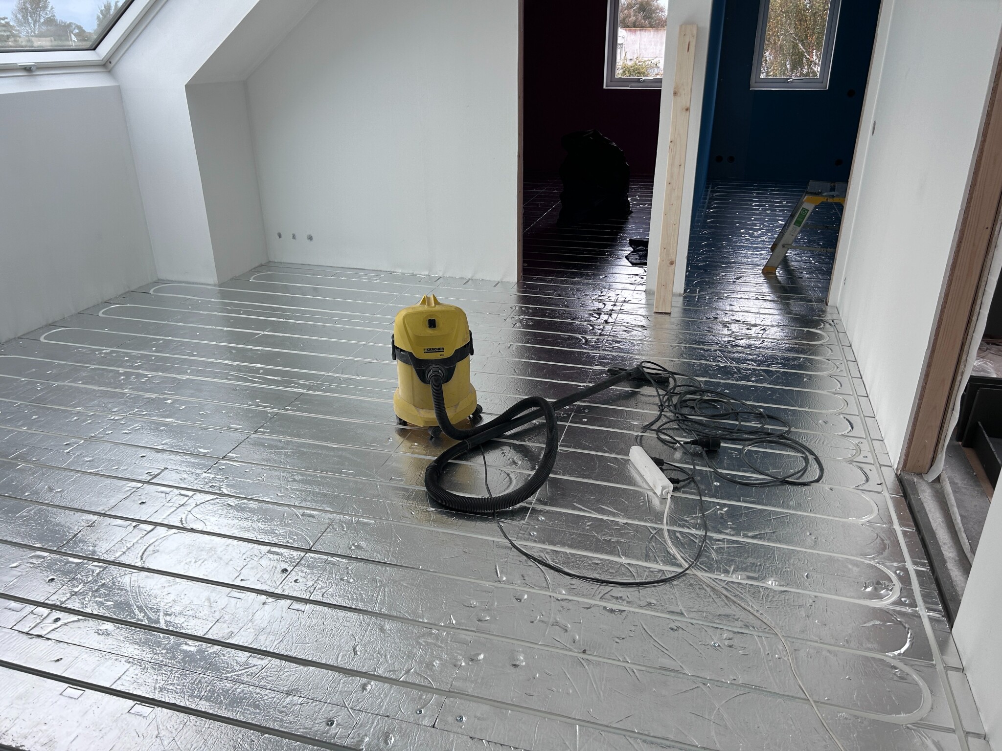

Efter någon vecka dök rörläggaren upp, vi valde att köra LKs combiboard, en viss miss i kommunikationen gjorde att vi fick 30 mm skivor istället för 18 mm skivor. Gjorde dock inget i praktiken eftersom det fanns några mm extra på trappan, likaså i dörröppningarna.
Värmen blev sedan en j-vla långkörare.
Min värmepumpsinstallatör tyckte absolut jag skulle ha cirkpump och shuntgrupp där uppe, medans min rörläggare (och många andra) sa att vi absolut inte behövde det eftersom det är golvvärme på båda planen. Eftersom det är skillnad på fördelarskåpen, om man väljer med eller utan shunt och pump så tog jag det säkra före det osäkra och valde med pump. Att byta på andra hållet sedan skulle bli dyrt.
När allt var inkopplat fick vi problem med värmepumpen, kontinuerliga avfrostningsproblem och problem att komma upp i temperatur på tappvarmvattnet. Eftersom den bara är 3 år gammal fick min installatör felsöka den.
Efter många om och men kunde de konstatera att var läckage på köldmedia, så detta åtgärdades, men det blev ändå inte bättre med avfrostningen. I vanlig ordning är de enklaste felen, de svåraste att hitta. Rörläggaren hade kopplat ihopa returen från fördelaren där uppe med returen mellan inne och utedel.....
Med detta fixat så började pannan gå som den skulle. Dock fick vi alldeles för lågt delta-T på ovanvåningen. Jag byggde ihopa en ESP32 krets med tempgivare för att få ett hum om temperaturerna.
Med avstängd cirkulationspump började systemet där uppe funka som det skulle, så numera är denna avstängd och delta-T är betydligt mycket bättre.
Jag skall på sikt ta bort pumpen helt och ersätta med en passbit.

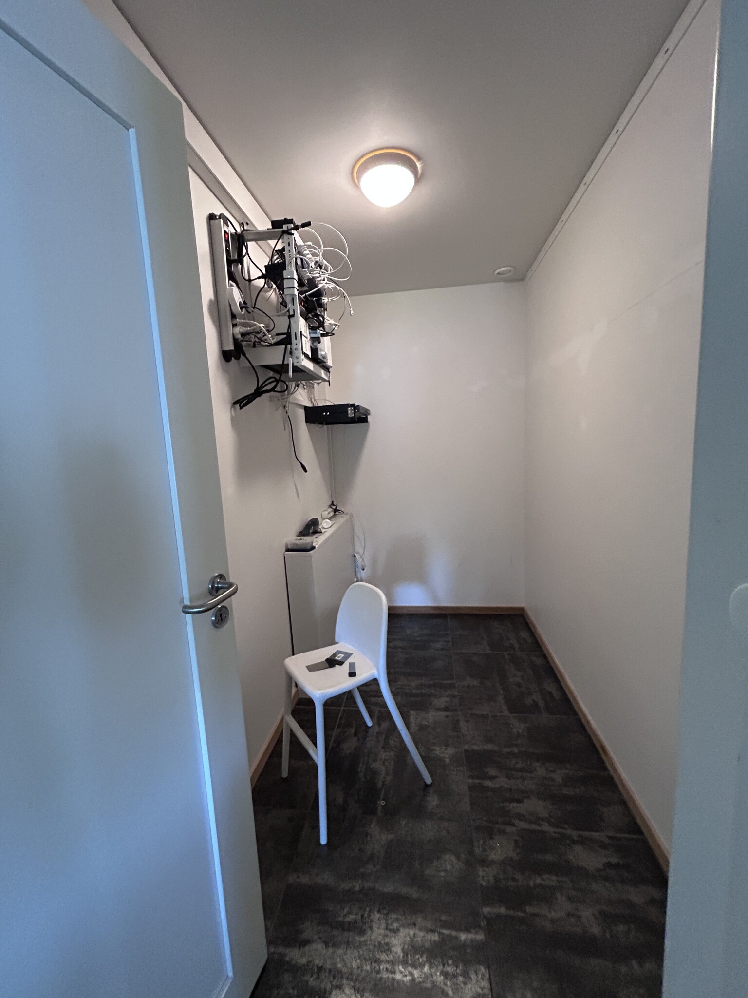

Med värmen på plats kunde vi gipsa klart det sista i klädkammaren, en liten grej men kändes oerhört skönt att lägga allt gipsande åt sidan.

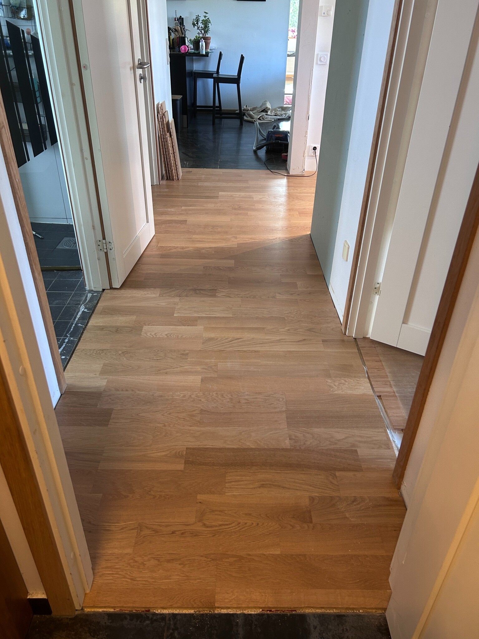

Hade tänkt att lägga allt golv själv, men insåg att det skulle ta alldeles för lång tid, så jag letade upp en golvläggare. Det visade sig vara ett smart drag. Han hann att lägga hela ovanvåningen plus nedanvåningen där vi tidigare hade klinker på 1½ dag.
Vi blev väldigt nöjda med golvet - fanns absolut inget att anmärka på vare sig valet av golv eller läggningen.

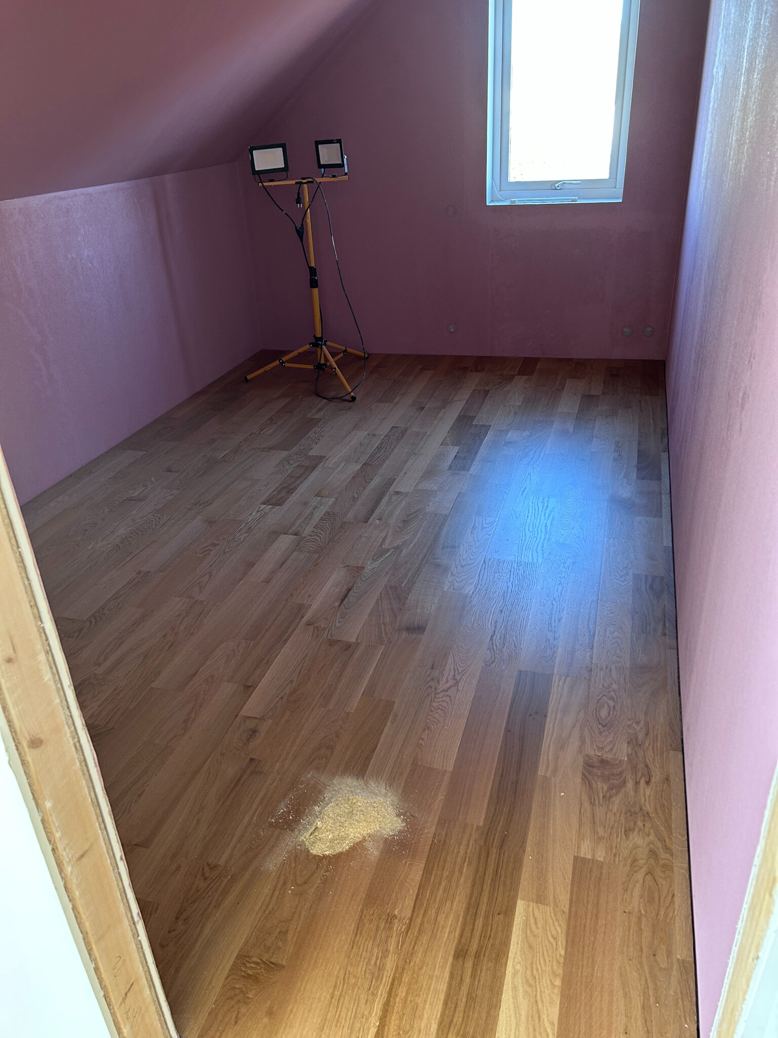

I förrådet på ovanvåningen valde vi ett billigare laminatgolv.
