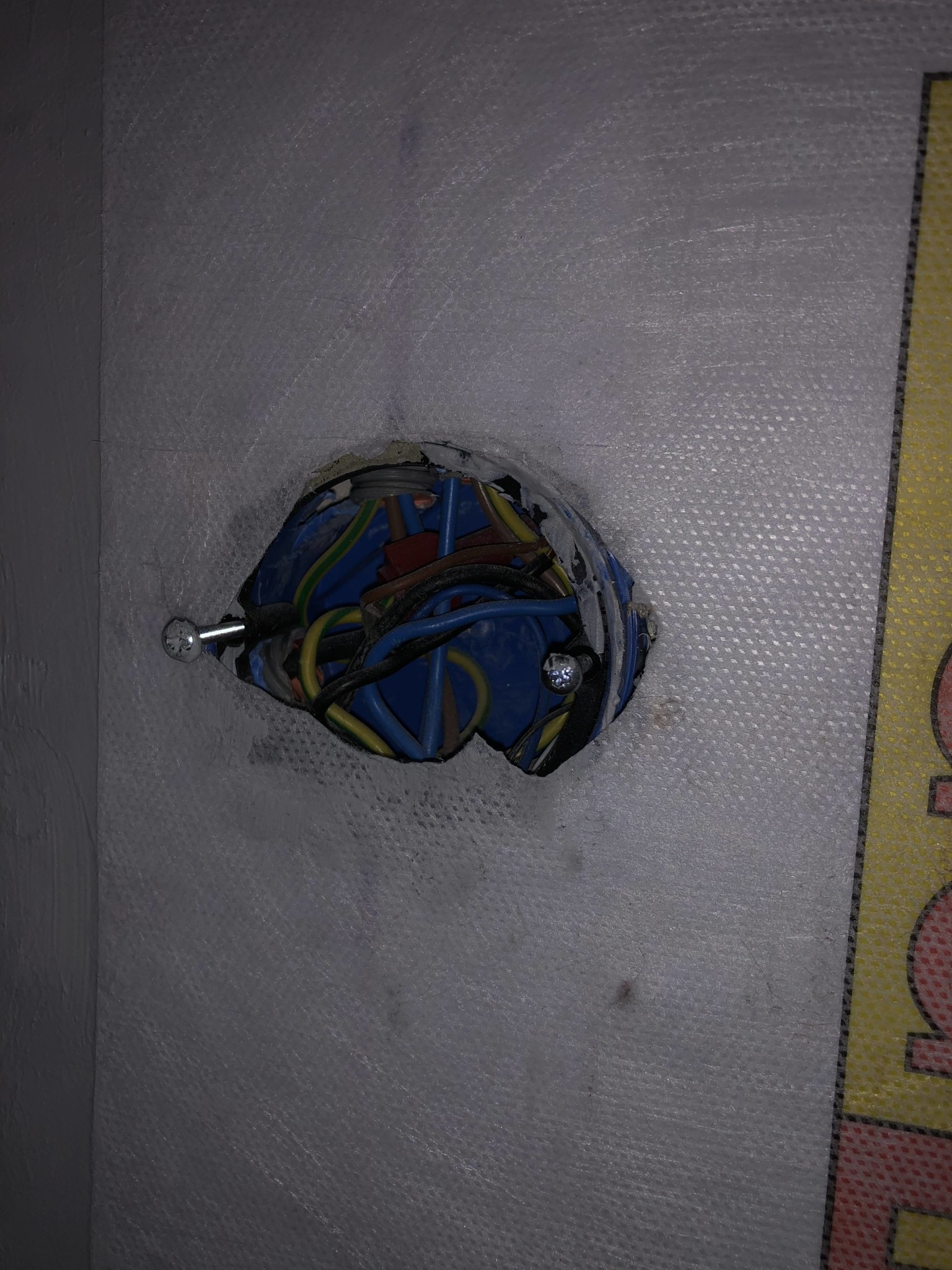

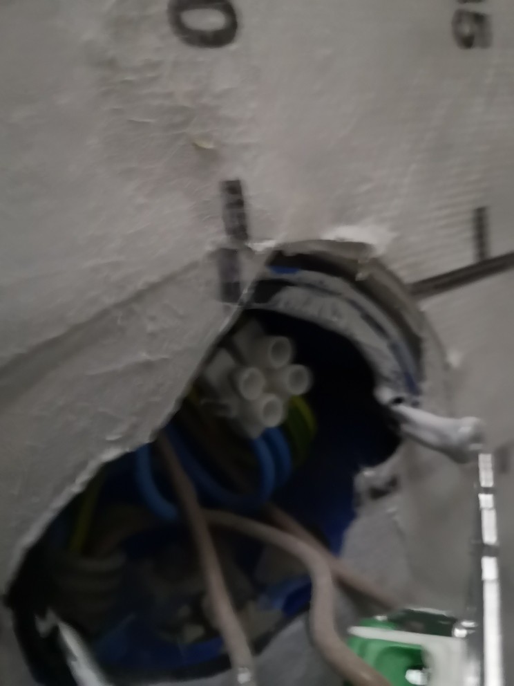

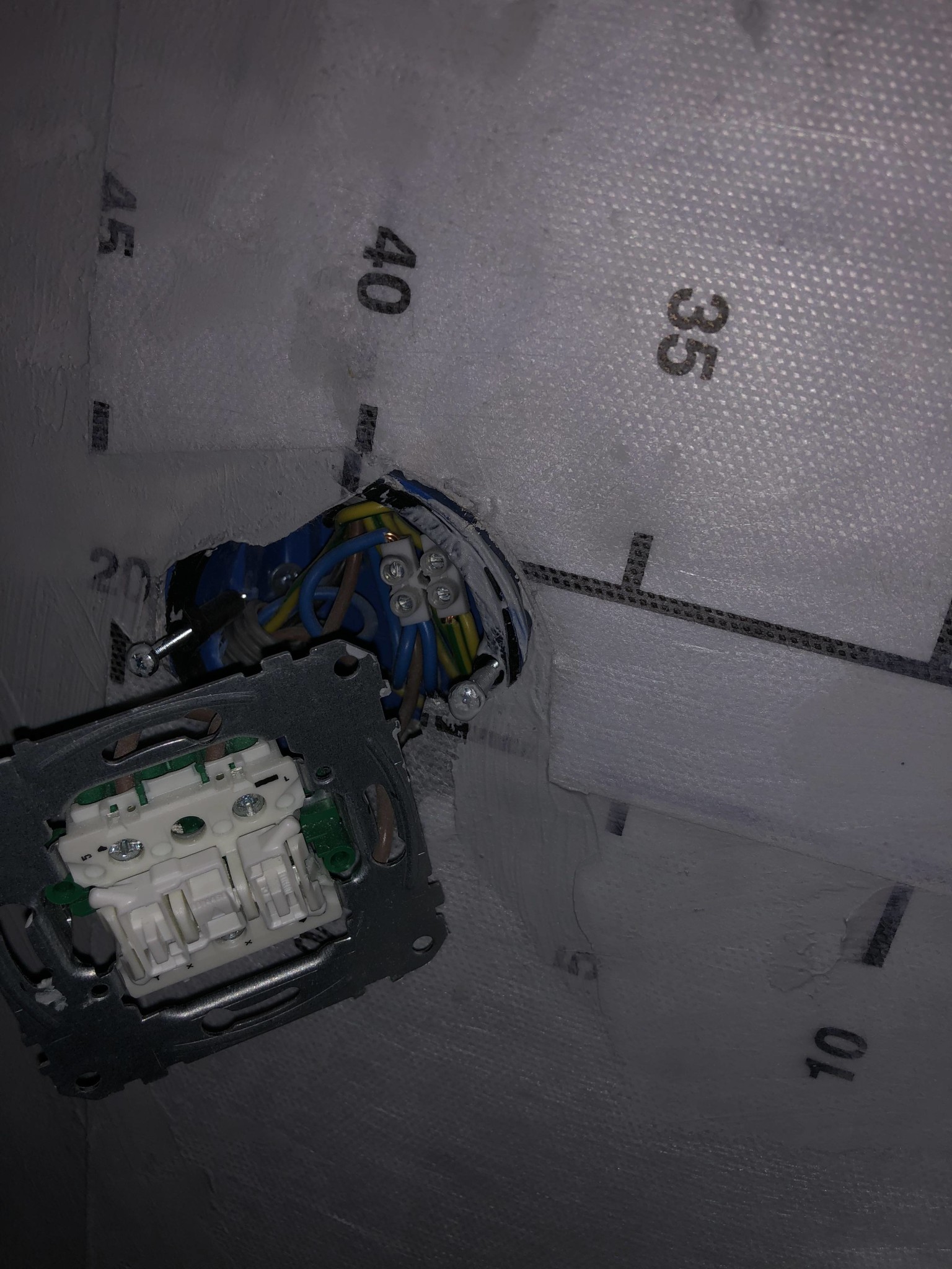

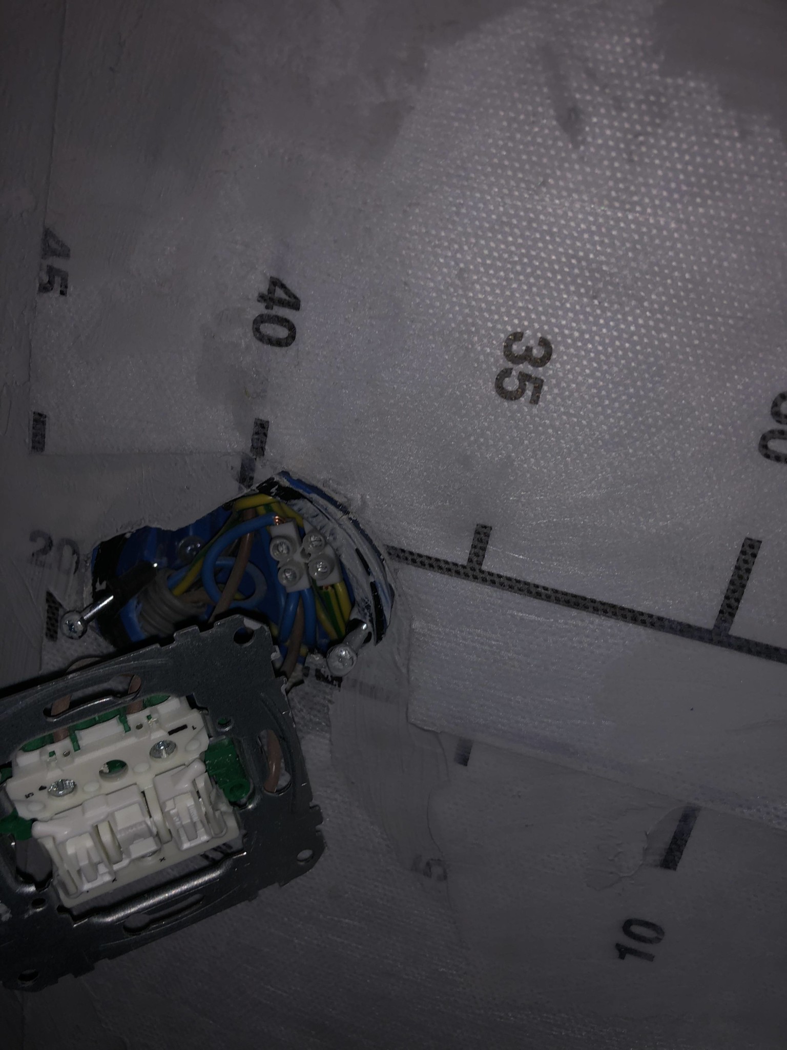

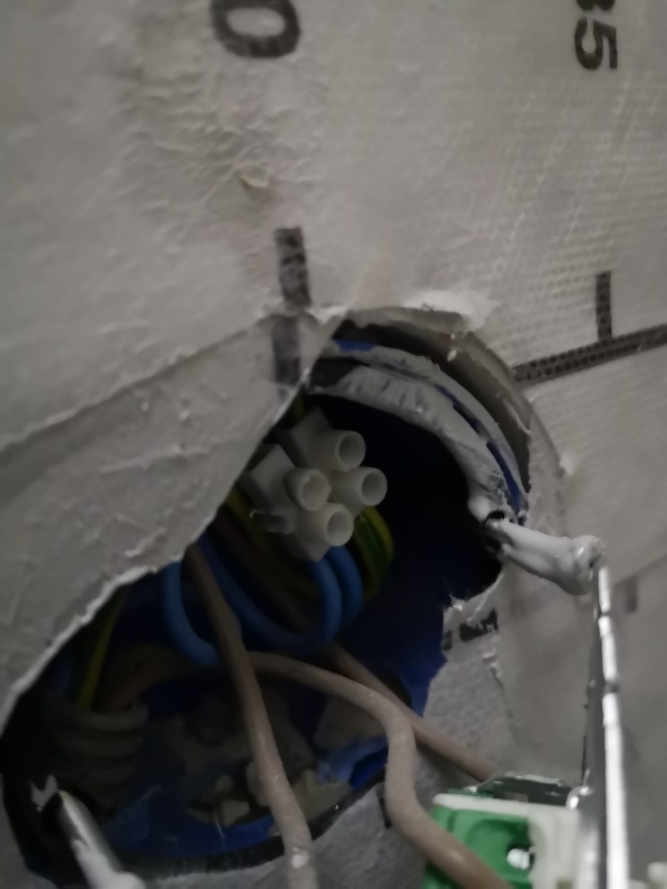

Angående elen så är det inte en auktoriserad elektiker som utfört arbetet utan av av killarna som gjort allt annat. De menade att det inte behöver vara en auktoriserad elektiker som gör det arbete som gjorts nu för att en person från ett auktoriserat företag kommer att komma ut och godkänna och lämna intyg på arbetet. (Företaget ifråga kan, om jag inte missminner mig vara en nära väns förra arbetsplats så jag tänkte checka lite med honom, En snabb koll på DET företaget på allabolag är röda siffror i miljonbelopp varje år sedan 2016, kan det ha någon form av bestydelse för min del?

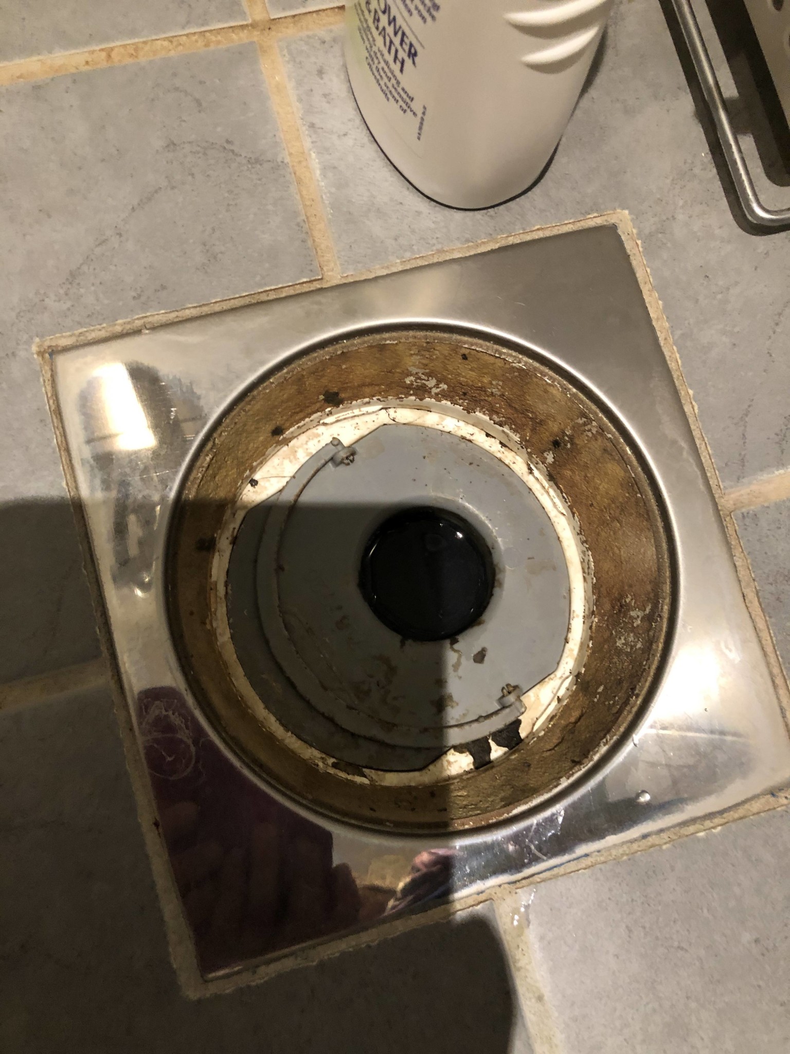

Golvbrunnen är fotad, jag TROR att den kille som utöver förmannen och arbetarna var på plats (som jag uppfattade som mer sakkunnig) anmärkte på något som i golvbrunnen till arbetarna (nån form av kant mitt i röret??). Så det kan vara åtgärdat innan besiktningen.
Kan tillägga att jag pratat med Försäkringsbolaget och det du skrev ovan var nästan ordagrannt exakt vad de sa så jag började fundera på om ni är samma person ;)
Har sagt till om att få svar på det vi gått igenom etc på mail, och ska maila till VD angående de saker som förman inte har koll på (bland annat kopia på deras försäkring).
Har spelat in hela samtalet men inte hunnit lyssna igenom det ännu
(Brunnen är flyttad, gamla låg mitt i rummet och möjligen original från 60-talet).

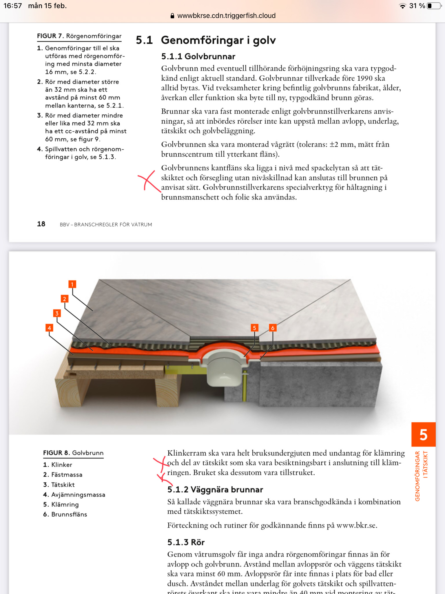

Nu till det tråkiga. Badrummet kommer inte vara klart i slutet på veckan. Skulle jag vara dig skulle jag försöka ”kräva” att dom fotar alla ändringar dom gör från och med nu och delger dig. Ska man hård dra det skulle hela badrummet behöva göras om från början. Det är lite för mycket fel för min smak. Men, men.
Försök även komma överens om en besiktning innan all inredning är på plats. Det blir bäst för båda parter om något behöver göras om.

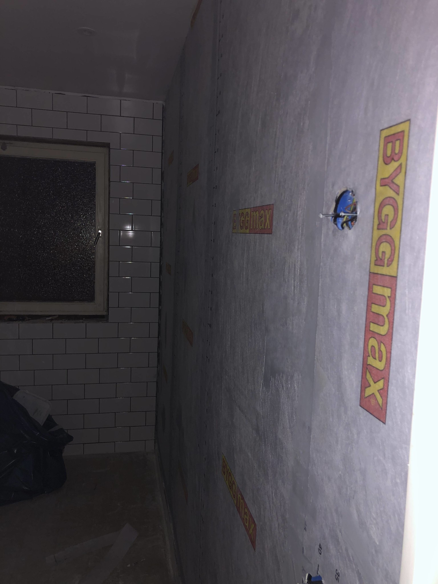

1) Runt fönstret behöver minst 1 rad kakel plockas bort. Alltså även på långväggen till vä. Sen måste det kontrollerad så inte tätskiktet är skadad. Därefter kan man bygga nischen mot fönstret och lappa i nytt tätskikt. Se till så det blir lite fall på nedersta nischen så vatten inte blir stående.
2) Inkommande rör. Även här måste kan plocka bort plattor för att kunna borra ett nytt hål för vattnet och få på en rörmanschet ordentligt.
3) Tröskeln och karmen. Här behöver dom plocka bort klinker för att få till uppvik mot tröskel och karm. (Se tidigare inlägg med bild från Bkr)
4) Brunnen. Tyvärr fanns det en anledning att jag tjatade om bild på brunnen. Det var ungefär som jag misstänkte. Jag kan inte riktigt se något annat alternativ än att man plockar bort klinker ramen och en massa plattor runt. Gör om och gör rätt. Nu är vi inne i ett jäkligt känsligt område. Duschen. Här gäller det verkligen att tätskiktet inte skadas det minsta när man gör om. Fick jag bestämma skulle man gå minst 1 m utanför duschen och även ca 2 rader upp på väggen och byta tätskiktet.
Det som jag med ögat kan se är fel är att duken sticker ut nedanför klämringen. Sen ser det ut som om man kladdat fix eller fog ovanför klämringen så det inte är besiktningsbart. Ganska vanligt förekommande när man inte vet vad man gör. Det finns också anledning att misstänka att det saknas brunsmanchett. Svårt att säga men jag tycker mig bara se själva duken.
Skärmdump av en byggteknisk manual med text och en illustration som beskriver rätt installation av golvbrunn.
5) ? Inbyggnads wc. Ligger det verkligen klinker under fixturen? Är det korrekt med tätskikt bakom fixturen?
6) Egenkontroller bilder på alla genomföringar samt hur man har gjort efter träregeln som man skruvade upp i samband med kakling.
kanske glömde något men iaf en början till sammanställning på akuta där ingen hänsyn är tagen till det estetiska.;)

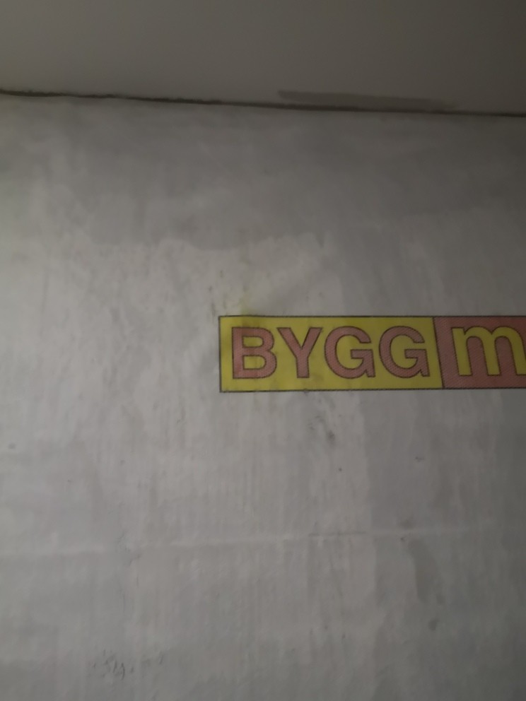

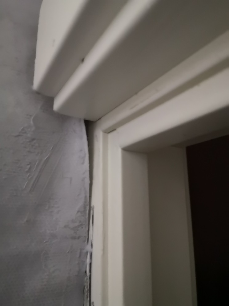

Ps. Jag ser runt dörren att du verkar ha en 45 mm vägg med gips på båda sidor. Det ser ut som en 70 mm dörrkarm. Kolla om du kan ta ett kort eller själv mäta skivan bakom gipsen inne i badrummet. (Om det nu finns någon:thinking:).
Bakom gipsen ska det sitta en 15 mm plyfa. Gör det inte det har du nya problem om det inte sitter något annat motsvarande bakom gipsen. Du borde kunna se detta om du tittar in mellan dörrkarmen och väggen från badrums sidan.

Har även fotat elen i lampknapp + golvvärme eftersom de var "öppna" nu.

x.) Hur åtgärdar man hålen i tätskiktet efter trälisten man satte upp för att stöda första raden med kakel. :thinking:
Jag har påtalat detta idag och enligt dem har de silikonat (tror jag..) det hålet innan de satte kakel, kan ju se om jag ser några spår av det på den nu kasserade skivan som ligger slängd utanför..

Den golvbrunn som finns med på kort här är hennes och inte min, ser den lika illa ut? Hen tänkte gå med här på forumet kan tilläggas när jag förklarat hela historien.
  • Vägg och takmöte med synlig silikonfog och ojämn yta som kan vara föremål för renoveringskritik.

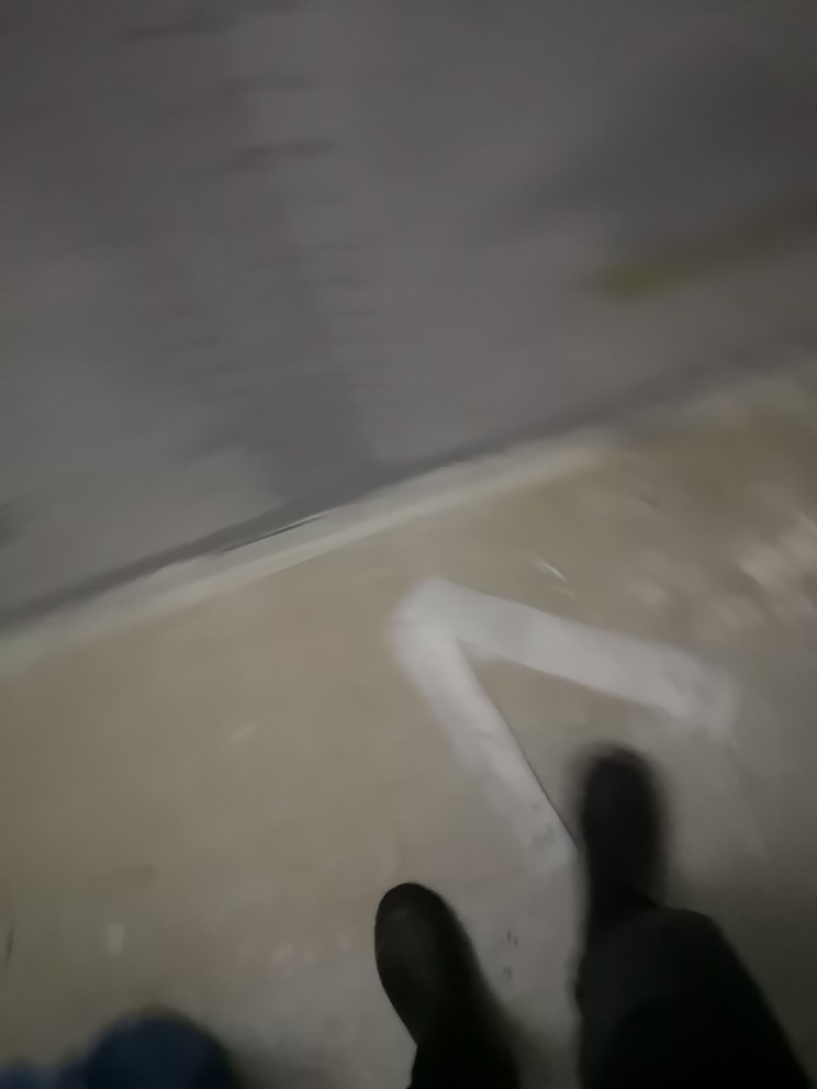

  • Oskarp bild på en person i mörkret med fokus på vit linje på marken, sannolikt relaterad till byggprojekt.

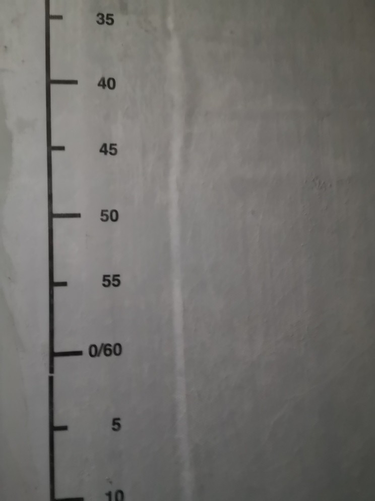

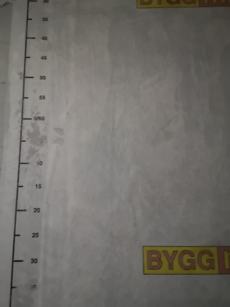

  • Måttstock mot en vit vägg med markeringar från 35 till 60 centimeter.
  • Close-up bild av en vägg med mätsticka och texten "BYGGI" synlig, vilket antyder ett bygg- eller renoveringsprojekt.
  • Oslaggyntad vägg med märkning "BYGGm" nertill, indikerar ett pågående bygg- eller renoveringsprojekt.
  • Otydlig bild av öppen elinstallation bakom vägg med synliga kablar och isolering.
  • Eluttag med öppen kabeldragning och delvis monterad anslutning på en vägg med synligt tätskikt.
  • Öppen väggyta med synlig elinstallation, inklusive ledningar och rör, med ojämna kanter och utan täckplatta.
  • Öppen elinstallation med trådar i tom dosa på nytt tätskikt med mätmärken.
  • Öppen elektrisk kopplingsdosa med exponerade kablar i en nerriven vägg med synligt tätskikt.
  • Renoveringsarbete med delvis kaklad vägg och nyinstallerad gipsvägg redo för kakling.
  • Sliten och rostig golvbrunn med kakel runtomkring, vilket indikerar dåligt underhåll eller installationsfel.

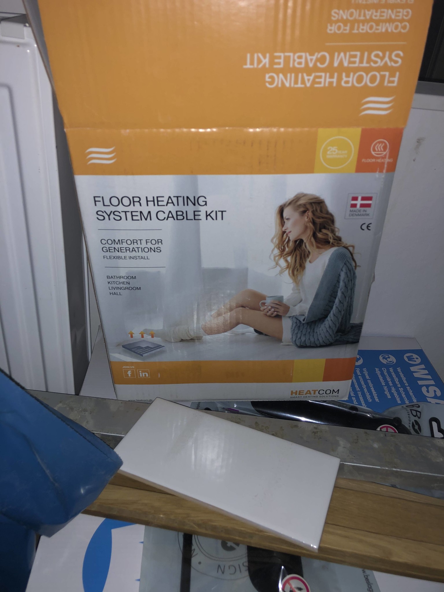

  • Packaged floor heating system cable kit and loose white tiles on a construction site.
  • Öppnad låda med golvvärme kit från HEATCOM, inklusive en rulle med värmekabel och en installationsmanual, mot en bakgrund av byggmaterial.

Bilden med kakel på väggen ser jag en trälist nertill uppskruvad igenom tätskiktet, är i alla fall något jag aldrig skulle ha gjort i ett badrum med tätskikt, med rätt fix och kunskap så gör man ej det, håll i ett befintligt och nytt tätskikt. finns andra sätt om man behöver ha ett stöd för 1:a skiktet. har du kollat att företaget har BKR eller GVK certifikat för säkra badrum, för då ska du begära att få ut ett sådan så du har det om det nu skulle uppstå ett problem. kan ju vara så att försäkringbolaget kräver det också. Som sagt trälisten nertill känns konstigt i min värld och i min kunskap.
försäkringsbolaget kräver att det är utifrån deras standard men kräver ej cert. De verkar inte vara certifikerade nånstans. (Jag frågade om detta när de var ute för att kolla innan de lämnade offert, och ja ja, allt sånt fanns (men detta var strax innan jul så jag minns inte exakt vad han sa), men jag var godtrogen och har inte propsat på avtal tyvärr, vilket jag givetvis inser nu var förbannat jävla korkat... Jag har dock en skrivelse i offerten att allt görs enligt gällande branschregler och det är det jag kommer trycka på om det här skulle gå vidare (hade avtal funnits hade jag troligen försökt driva 2 andra ärenden kring det här som jag inte tycker är ok gjort av dem men inget rent tekniskt fel).
Jag har påtalat det där med trälisten för förman idag och han menade att de givetvis silikonat (tror jag?) detta efteråt. Jag ska kika på de nu kasserade gipsväggen ifråga imorgon och se om jag kan se spår av det.
