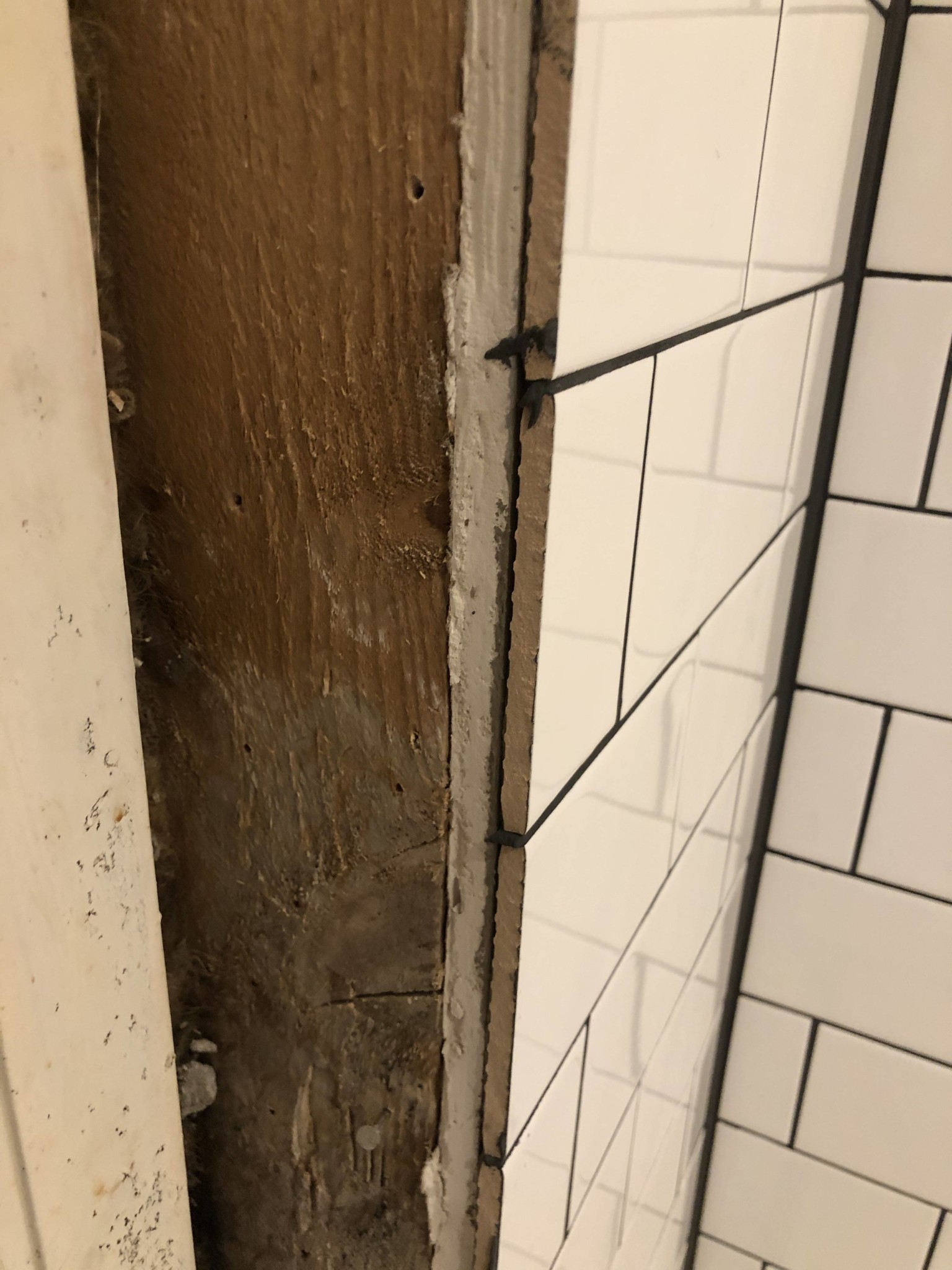

Ojoj säger jag bara, är besiktningsman och kan bara säga efter att ha kollat på bilderna är det väldigt mycket brister som gör att det blinkar en stor varningsskylt över hela badrummet. Nu när dem även börjar blanda olika tätskikt...... den tätskikts leverantören på det första tätskiktet bör ha föreskrifter på om det 1 är godkänt att skarva och 2 hur det ska skarvas. Detta blir ju väldigt svårt då när de blandar tätskikt. Hur har de löst tätskiktets uppvik på golv mot vägg om det skadades vid friläggning?
Skulle nog vilja säga att ända sättet att få detta bra och utfört enligt gällande branschregler är att riva allt till grunden och börja om på nytt, tyvärr väldigt tråkigt men känns som att det är den ända lösningen. Alternativet är ju annars att acceptera felen till ett väldigt lågt pris och sedan hoppas att inga skador uppstår, men då måste du vara medveten om att blir det några vattenskador så nekar försäkringsbolaget troligen till att få några ersättningar.
På svaret om din grannes golvbrunn så är även den felaktig. Brunsmanchett/tätskikt sticker ut under klänningen även där. Likadant är det i din brunn.
Antar även att det är bild på anslutning mot tröskeln hos din granne? Det ser också ut att vara felaktigt monterat.
Som tidigare elektriker så ser det inte speciellt bra ut i den elinstallation som man kan se på ett par bilder. Jag hade nog även här tagit ut en auktoriserad El-firma för att kontrollera elinstallationen.

Jag kom på att du fotat fönstersmygen. Där syns 1 gipsskiva. Inget mer. Teoretiskt skulle det KANSKE kunna finnas råspont eller någon skiva bakom gipsen som inte syns från sidan. Men det är högst osannolikt. Anledningen till att man idag har krav på en 15 mm plyfa är att böjstyvheten i väggar ska kunna uppnås. Det behöver således inte vara just 15 mm plyfa men det får inte vara sämre.
Nu vet jag inte om alla väggar är träväggar men runt dörrkarmen har jag för mig att jag såg att du har en 70 mm bred karm. Då har du endast 45 mm reglar i den väggen. Är det då bara enkelgips så blir den väggen väldigt klen. Det är absolut inte godkänt. En lätt hockeytackling på fyllan och det kan börja spricka.

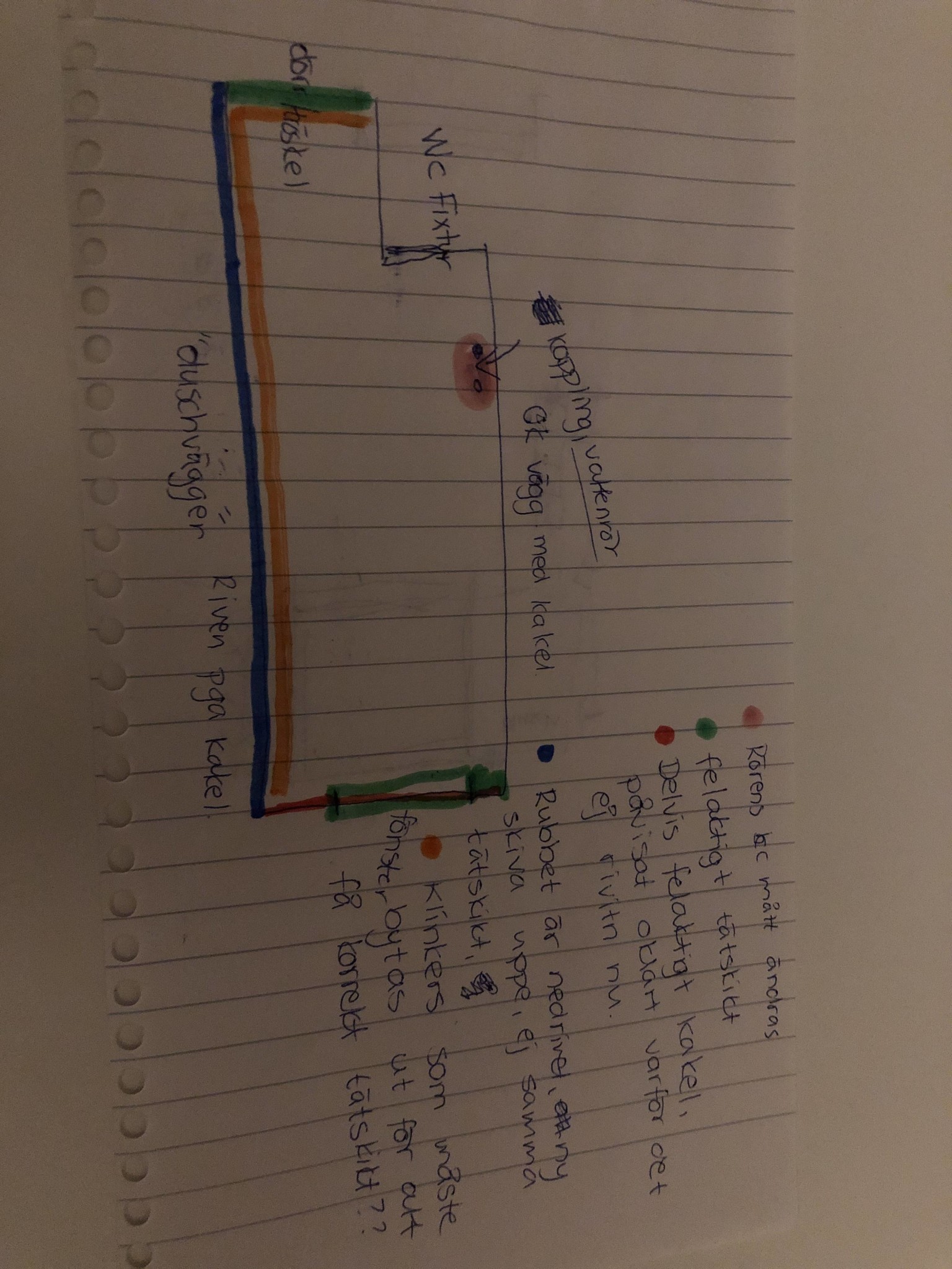

Jag vill att det här arbetet avslutas NU. Jag har ritat en översikts bild där det lättare framgår var alla saker är placerade.
Om jag tolkar saker korrekt,
* Det nya arbete de gjort längs "duschväggen" är ej ok pga olika tätskikt, det saknas dessutom korrekt skarvning av tätskikt gentemot golvet, fönsterväggen samt dörrvägen.
* Dörren/tröskeln är också fel
* Fönsterväggen är fel, dessutom oklart varför de inte rivit det felaktiga kaklet även här.
* Toaväggen behöver det rivas kakel gentemot fönstret, men kan det göras utan att tätsiktet även där skadas? Det behöver även rivas kakel vid vattenkopplingen.
* Delar av golvet (åtminstone längs med dörren och duschväggen behöver rivas upp. Kan det göras utan att tätsikt skadas? Och hur riskerar det att påverka golvvärmen som ligger där under?
Utöver tätskiktsfrågan har vi alltså
* Elen är åt helvete, vilket betyder att jag inte kan lita på installationen av golvvärmen = golvet behöver rivas upp?
Vad kvarstår som (möjligen) är ok?
* Delar av en vägg (toaväggen) där tätsiktet kanske kan räddas? Eller blir nederkanten på det tätskiktet förstört i och med att golvet behöver rivas?
* Ovansidan av dörren (ca 1/2 kakel)
* Inbyggnationen av toaletten, som vi inte VET ett skit om. Skall klinkers finnas på golvet där? Jag har lyckats se tätskikt monterat där bakom. och även här ligger frågan i om tätskikt har skadats om golvet bryts upp.
