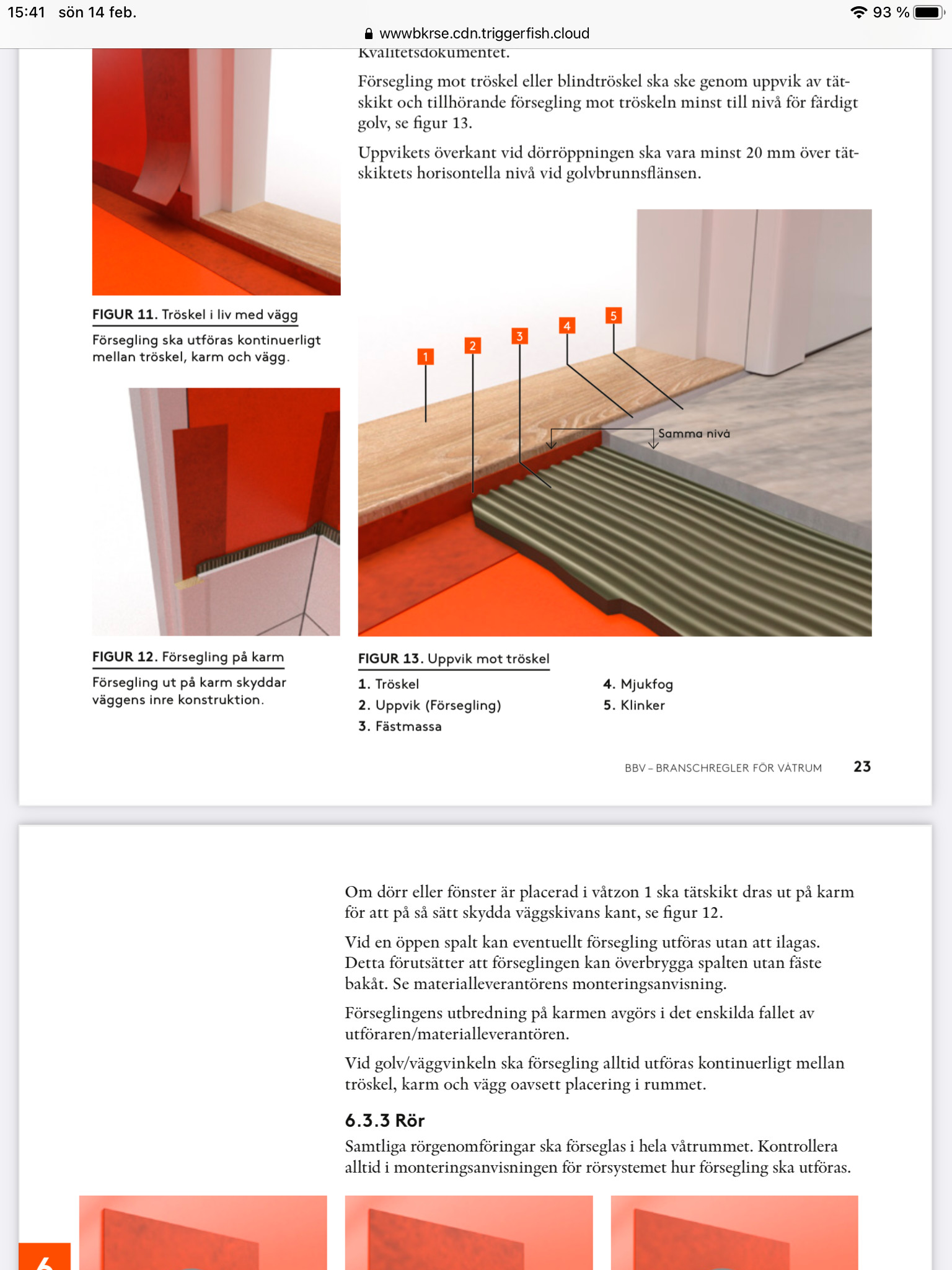

1. Vattenrör håller ej branschstandard med CC mått enligt Säker vatteninstallation 2021:1
2. Tätskikt kring fönstret är ej korrekt gjort (jag är medvetet om att detta inte är slutfört men med tanke på att ett flertal kakelplattor måste demonteras för att utföra detta ser jag detta som ett felaktigt utförande)
3. Samma sak med tätskiktet vid dörr/ tröskel som så vitt jag förstår ska monteras innan tätskiktet sätts dit?
3. Den planka som hantverkarna använd vid uppsättning av kaklet ser ut att ha varit monterad i tätskiktet, hur är detta åtgärdat efteråt med tanke på skruvhål etc?
4. Eldragningen vid elcentralen ser ej ut att vara fackmannamässigt utfört, Vem har ansvarat och utfört eldragningen av detta samt golvvärmen? Är ni auktoriserade för elinstallationsarbete eller vilket auktoriserat företag har ni anlitat för detta?
5. Kakelsättningen är tyvärr bedrövlig och något jag måste reklamera. Vid arbetets början förklarades för Alex att jag önskar en klassisk kakelsättning (Halvförband heter det tydligen) där mitten av plattan ligger i kant med fogen på plattan under (kort sagt, det jag antar
är det vanligaste sättet att sätta kakel om man inte vill ha dem i helt raka linjer. Väggen där toalett/handfat är ser ok ut vid inspektion, men motsatta vid väggen (och ev även kortvägarna) är det inte uppsatt i enlighet med min önskan utan det skiljer upp till 30mm, möjligen ännu mer.

Kanske bör du förtydliga att du vill att ni ska utföra en besiktning med en oberoende part. Men samtidigt Kennedy vara smart att inte förtydliga detta och känna dom på pulsen. Om dom påstår att allt är rätt kan du förtydliga och erbjuda dig att betala för besiktningsmannen ifall du har fel. Annars får dom ta kostnaden.

Kanske bör du förtydliga att du vill att ni ska utföra en besiktning med en oberoende part. Men samtidigt Kennedy vara smart att inte förtydliga detta och känna dom på pulsen. Om dom påstår att allt är rätt kan du förtydliga och erbjuda dig att betala för besiktningsmannen ifall du har fel. Annars får dom ta kostnaden.![]()
"Jag skulle gärna se att Förman kommer ut under måndagen så att vi kan gå igenom detta tillsammans och jag skulle gärna se att en oberoende besiktningsman kollar på arbetet redan nu" (kan tillägga att jag var nära att skriva obehörig besiktningsman dock

Jag tycker du i första läget ska fråga efter dokumentation, inte kräva. I det här läget handlar det inte om att godkänna någonting från din sida. Du påtalar det du som amatör har upptäkt. Lyssna in vad dom säger och ha målsättningen att ni ska komma överens om att ta in en oberoende besiktningsman.
Du kan absolut påtala att du ställer sig frågande även till arbetet du inte ser. Samtidigt så leder det antagligen ingen vart just nu.
Entreprenaden är inte klar.
Efter att du nu påtalat dina synpunkter är det upp till entreprenören att avgöra om dom skall börja åtgärda det som är fel nu eller bygga klart.
Känn dom lite mer på pulsen genom att Maila och ställa en fråga: Hej, får jag mina intyg från Bkr och Säker vatten direkt när ni är färdiga eller när får jag som?
Kan vara intressant för dig att se vad dom svarar. Återigen. Se till att få svaret via mail.
