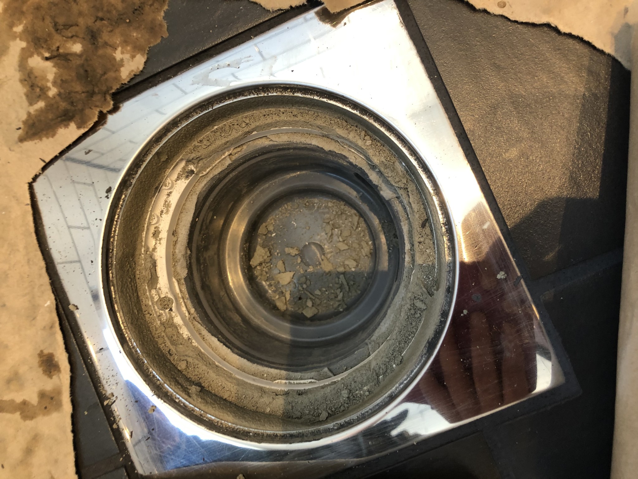

Golvbrunnen är fotad, jag TROR att den kille som utöver förmannen och arbetarna var på plats (som jag uppfattade som mer sakkunnig) anmärkte på något som i golvbrunnen till arbetarna (nån form av kant mitt i röret??). Så det kan vara åtgärdat innan besiktningen.

Auch den brunnen ser inte bra ut!!! Stora delar av brunnsmanschett/tätskikt sticker fram och det syns tydligt att det inte är skuret med korrekt kniv-mall. Det får inte sticka fram nåt mellan brunnen och klämringen!
