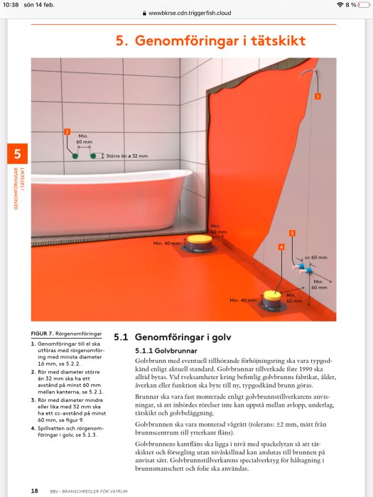

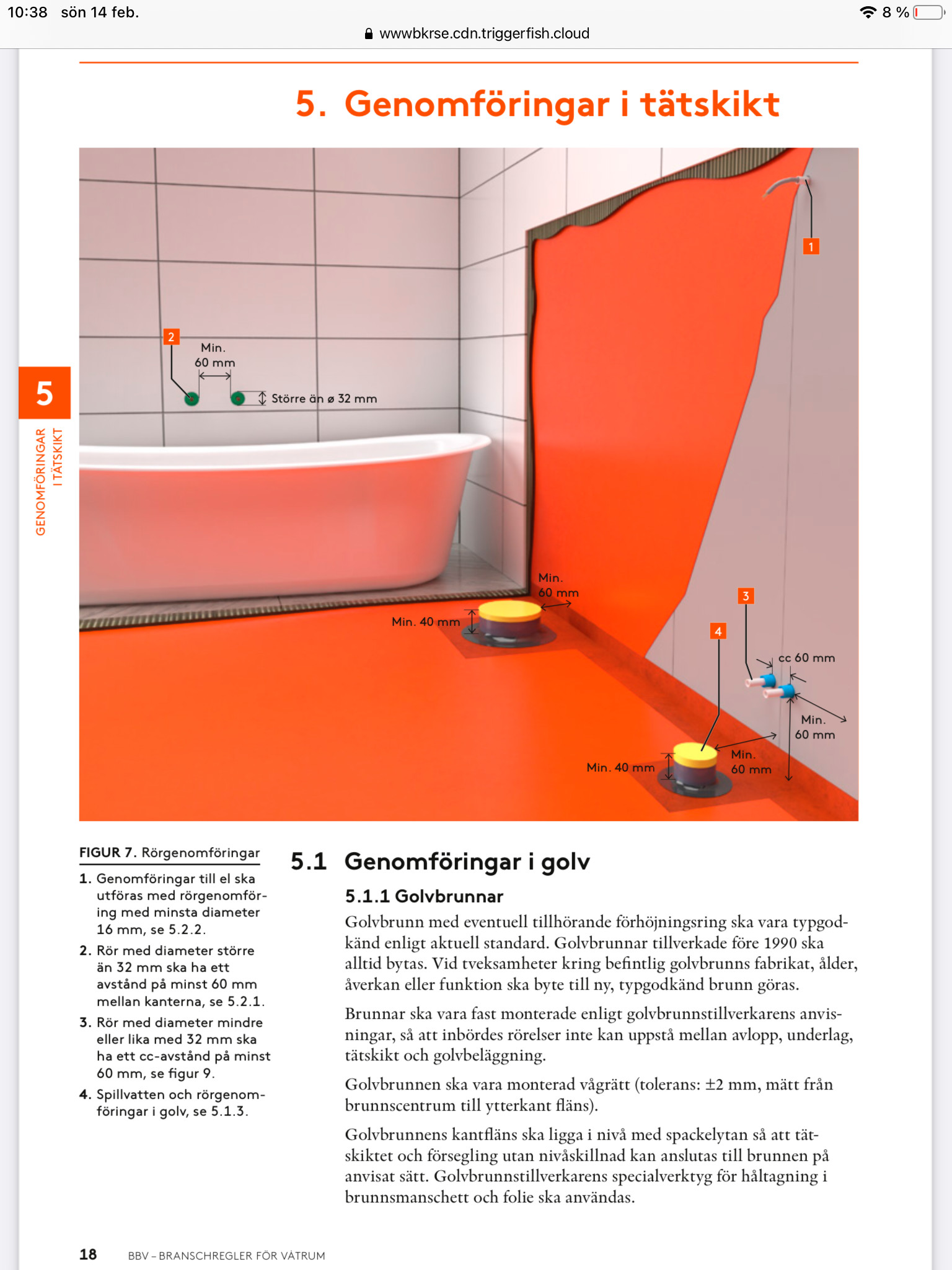

Sida om genomföringar i tätskikt med illustration av badrum och detaljerade instruktioner för rörgenomföring och golvgolvbrunn.

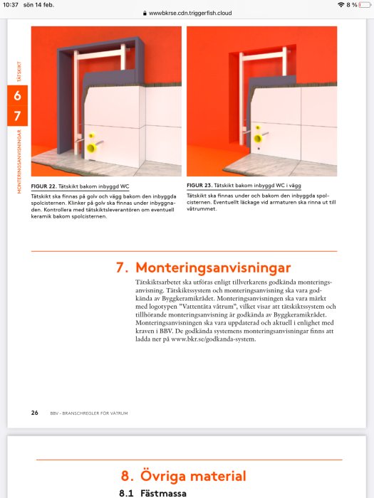

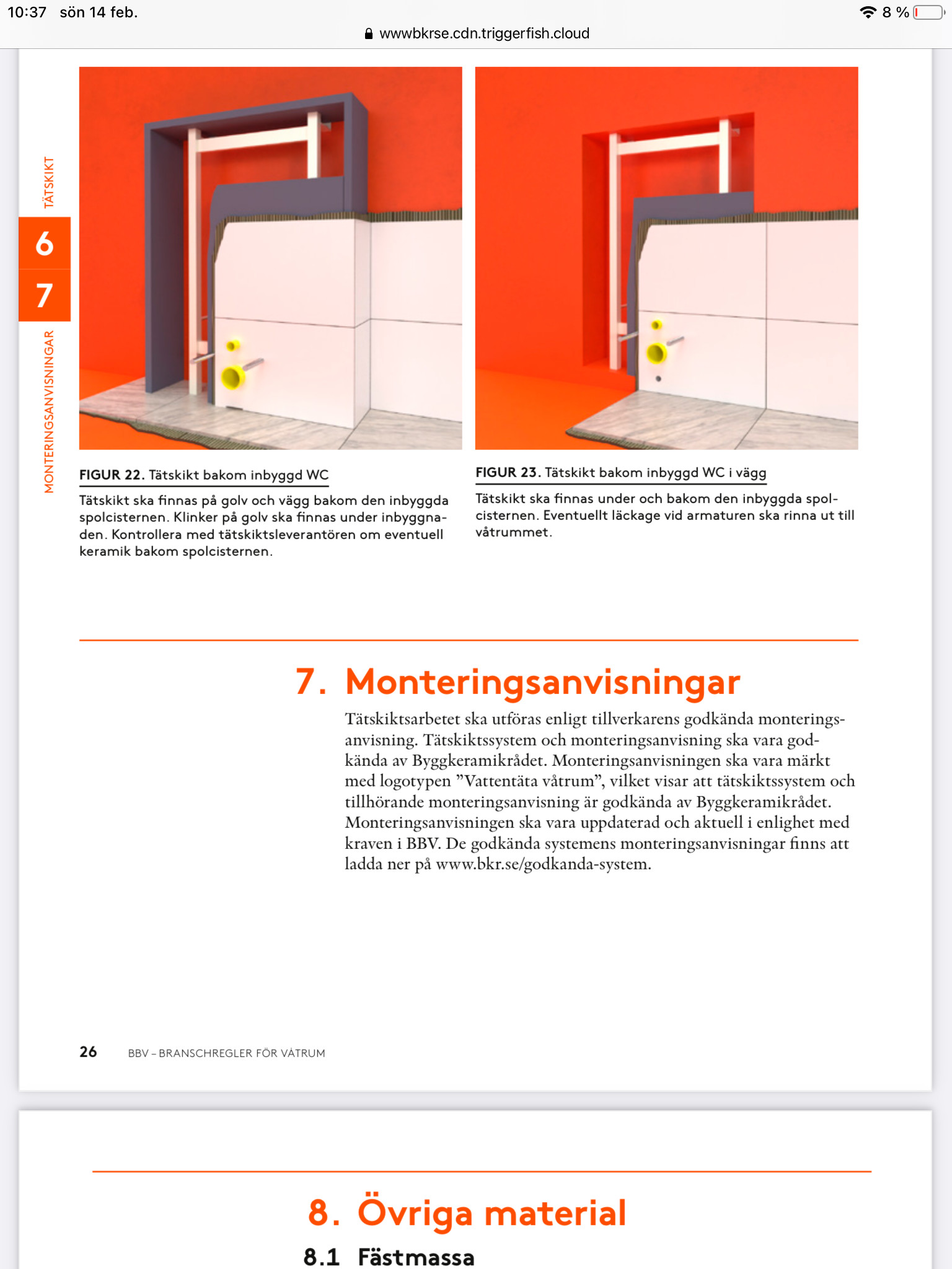

Illustration av tätskikt bakom inbyggd WC, med och utan vägg, och klinker under cisternen.
Lägger upp några bilder från Bkr 2021 som kanske kan vara till hjälp när du och din pappa tittar idag. Observera bilden på Den inbyggda fixturen. Där ser du att det ligger klinker under fixturen men inte kakel på väggen.
Den tidigare bilden på hur man göra vid ett fönster talar sitt tydliga språk om man jämför med bilden du har lagt upp på hur det ser ut.
Det skulle vara intressant att se bilder på utförandet vid tröskeln och en bild på golvbrunnen om du lyfter bort gallret.

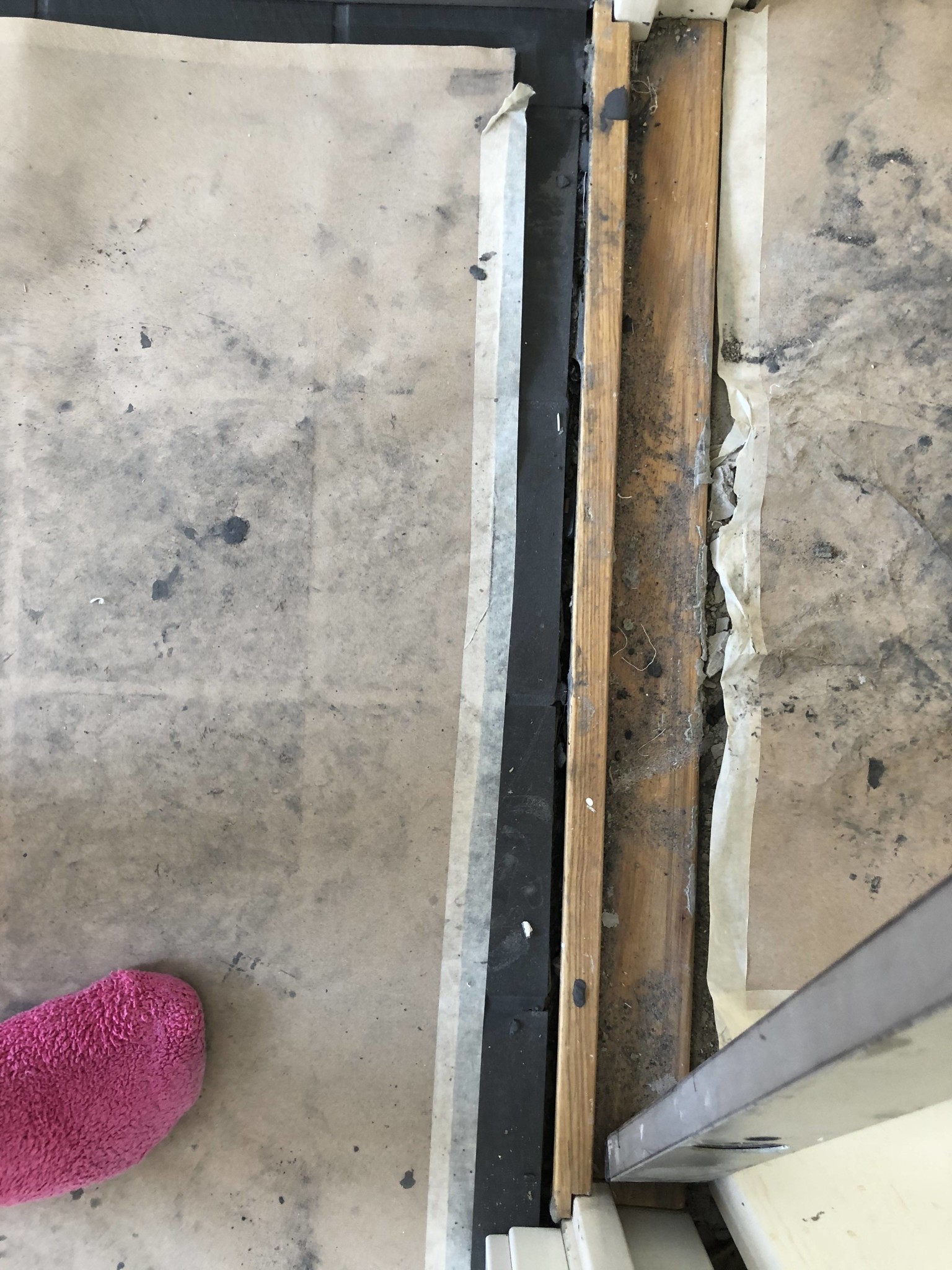

Bild 1 : Tröskeln till dörren som den ser ut nu

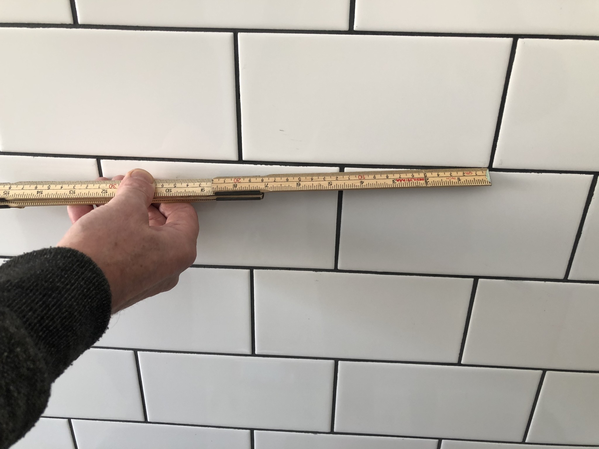

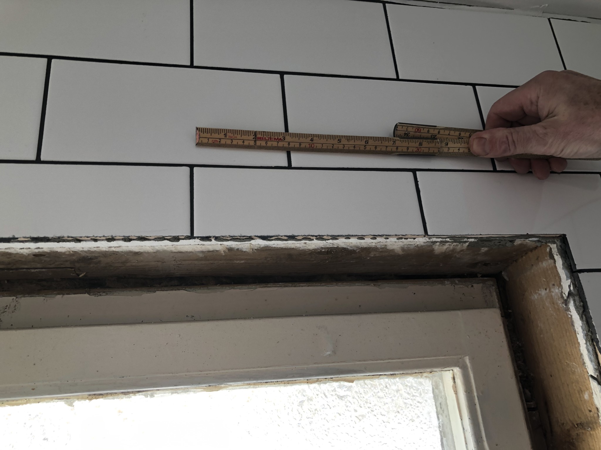

Bild 2-3. Vi insåg att kakelplattorna inte är centrerade eller hur man ska säga (det här är väl snarare en reklamation än ett bestridande av branschregler?). Att det skiljer upp till 3 cm känns inte godtagbart.. (det rör sig inte om enstaka plattor utan mer än en hel vägg..). Motsatt vägg ser korrekt ut.

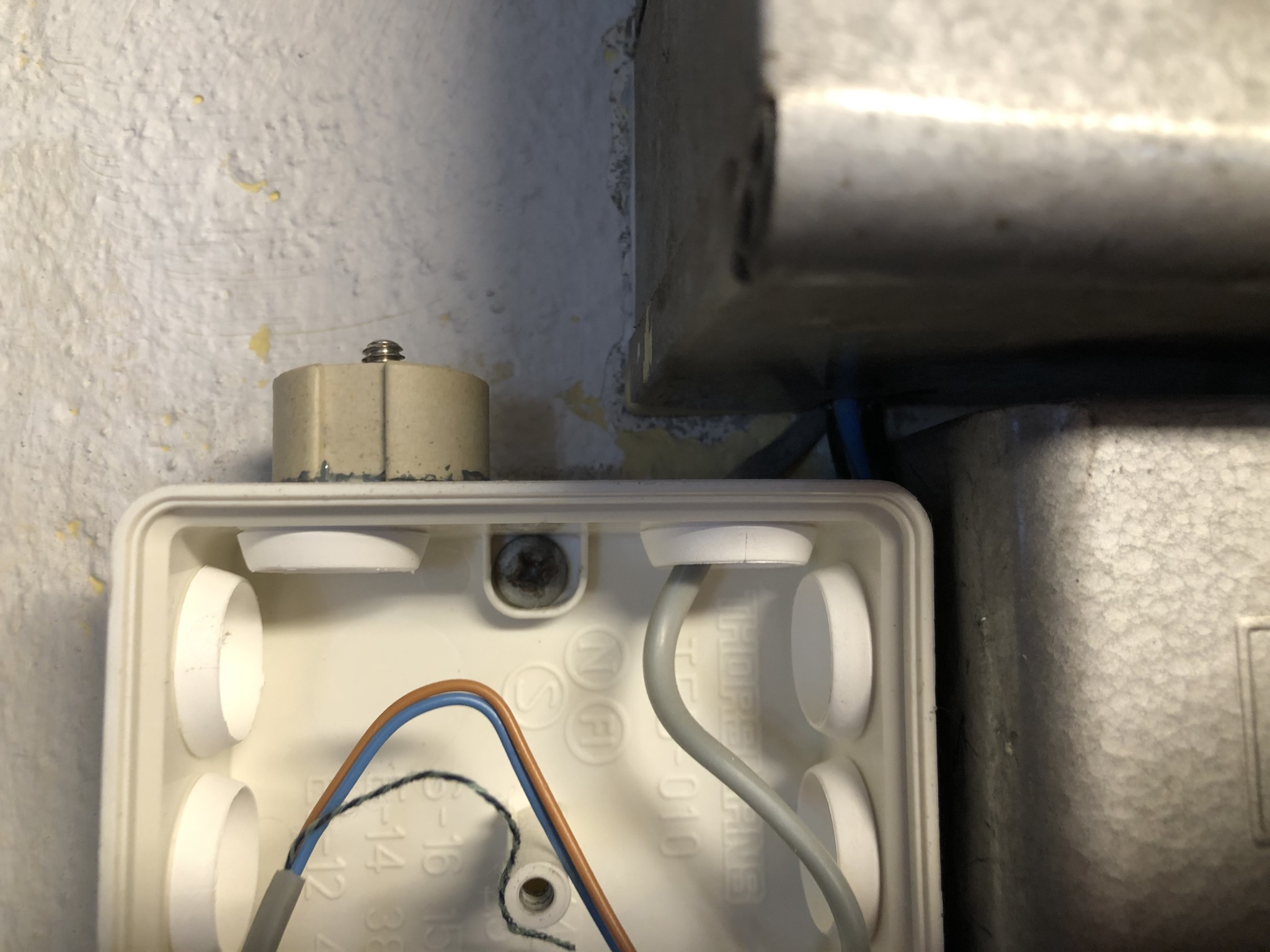

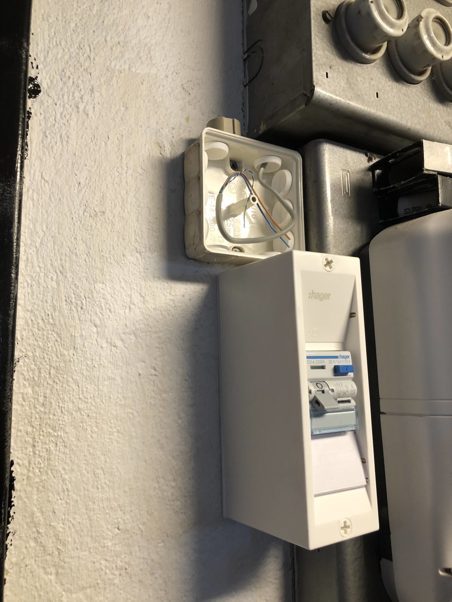

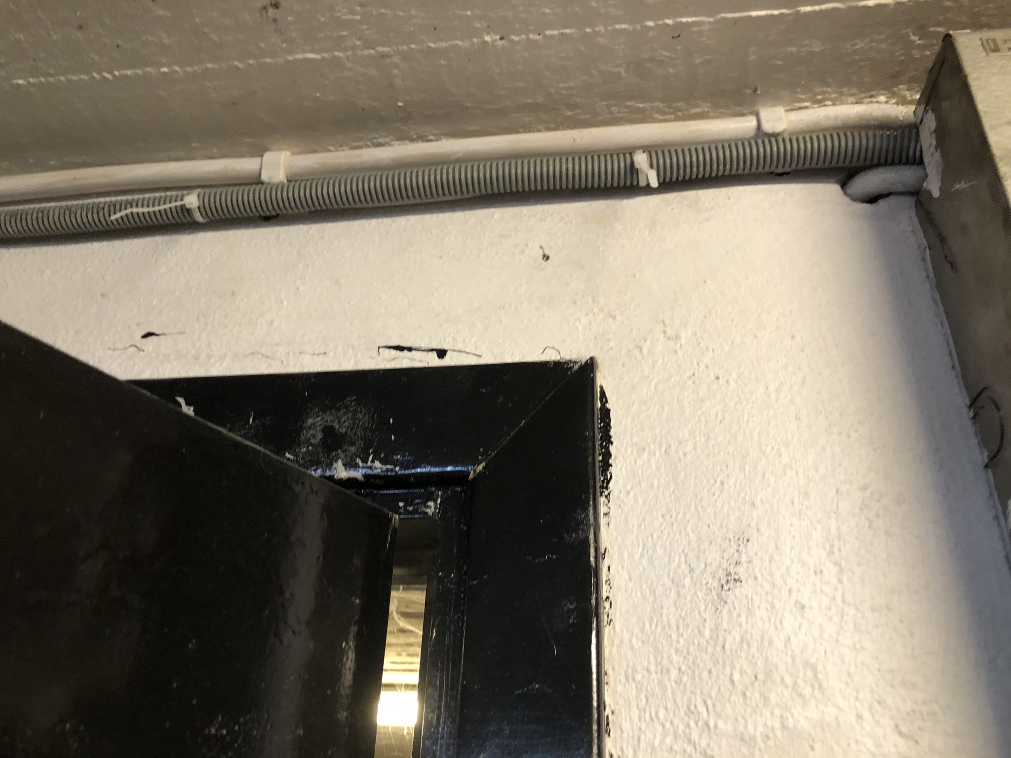

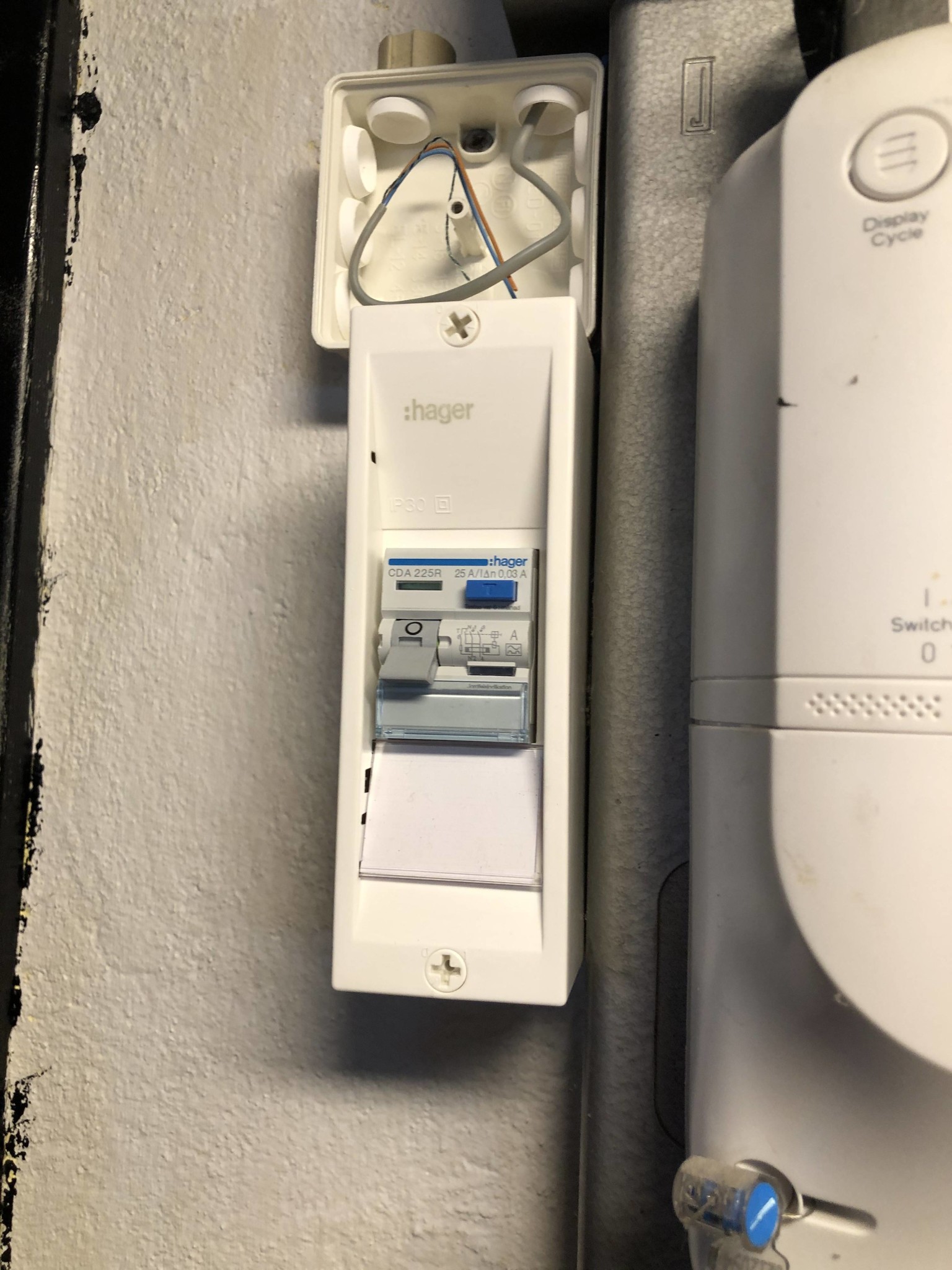

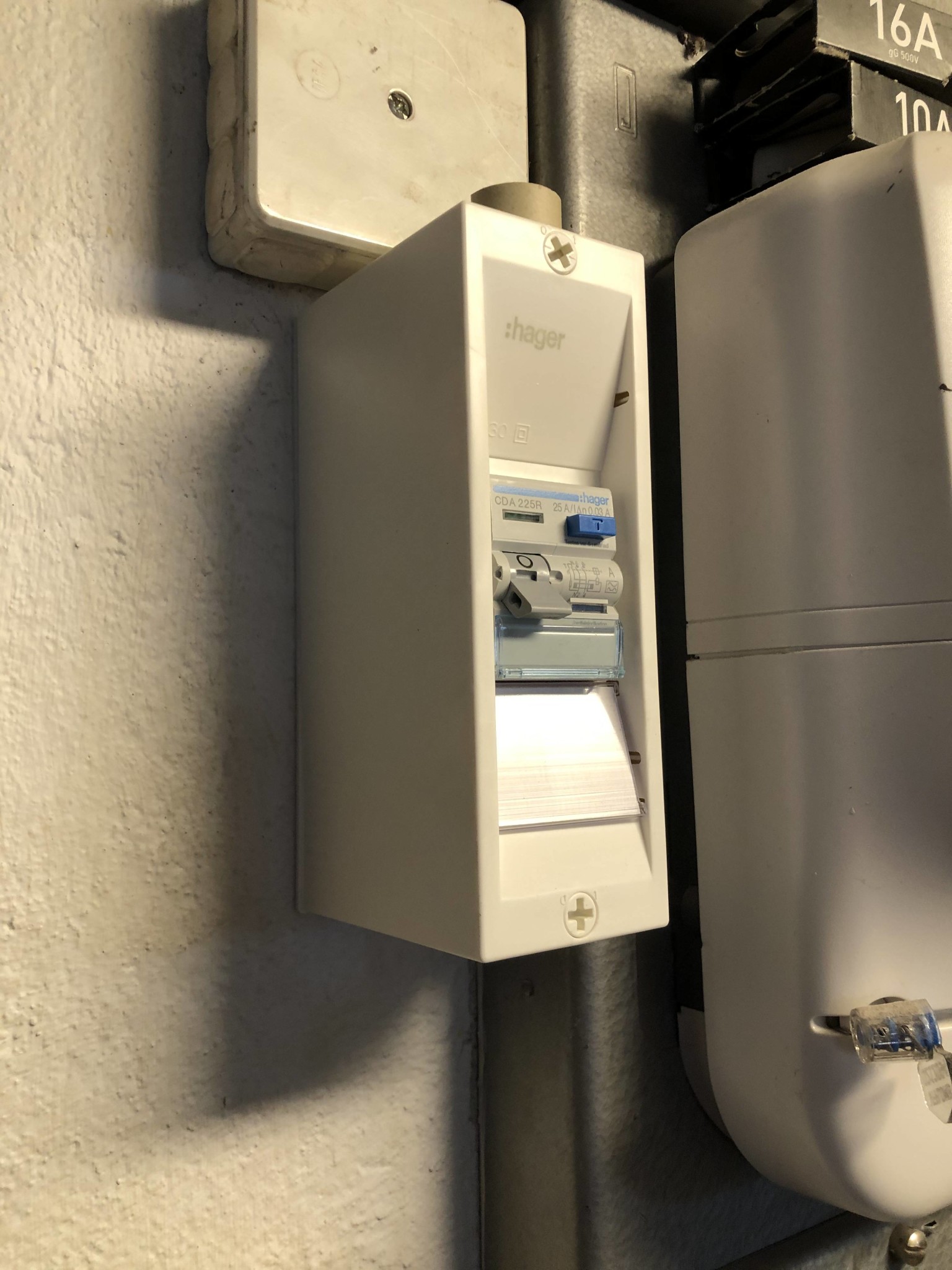

Bild 4-9 Elkoppling av jordfelsbrytare (?), kablarna är dragna från min elcentral utan något skyddande hölje.

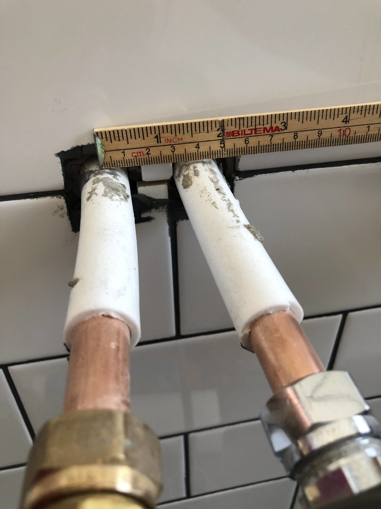

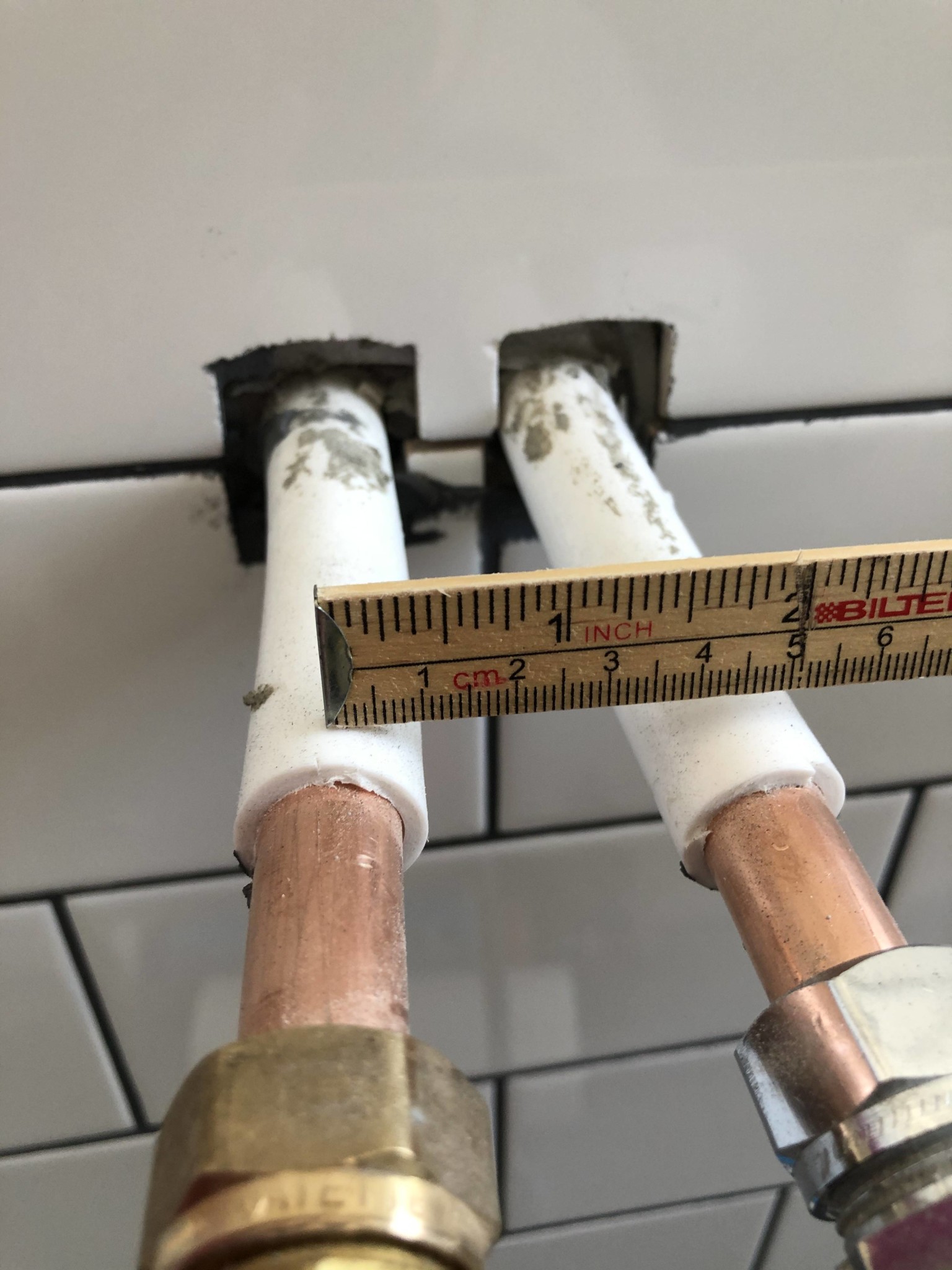

10-11 Vattenrören från väggen (de enda som är synliga eftersom de andra 2 i nuläget är spårlöst borta...) Är det ut från väggen de ska vara 6 cm?

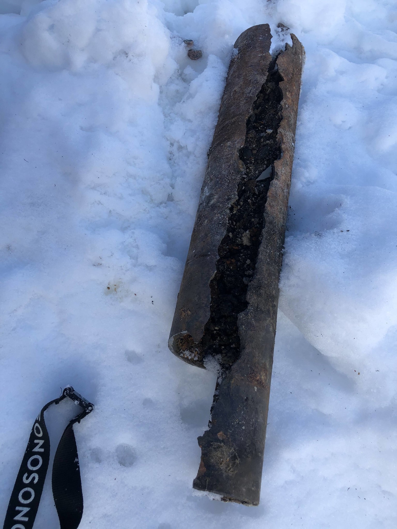

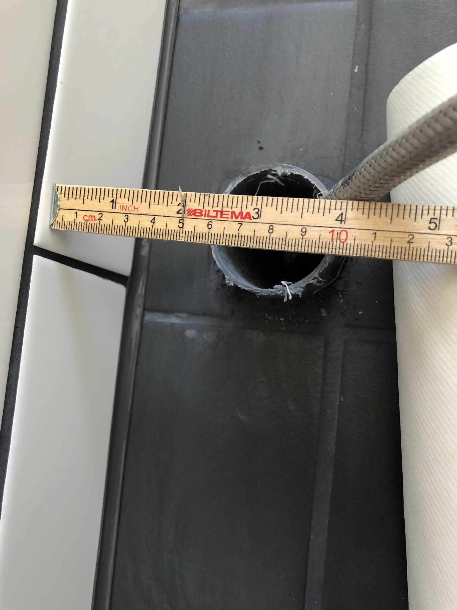

Bild 12: Det rör som ursprungsfrågan berör, som någon menade är det nog ett gjutjärnsrör och det känns väl ganska uppenbart att det har rostat. Varför de bytt själva vattenkopplingarna (inne i köksskåpet) vet jag inte riktigt, det var inte de som var trasiga (men dock jävligt gamla..)

  • Oskyddade kablar dragna längs med en vägg vid en öppen genomföring.

Ja, det där ser ut som ett sönderrostat gjutjärnsrör. Kopplingarna i köket kanske läckte, vilket kanske orsakade rosten? Jag förstår fortfarande inte var exakt det där röret har suttit.
Den där eldragningen till jordfelsbrytaren ser helskum ut. Det ser inte ut som en svensk kabel och det ser inte korrekt ut. Där handlar det också om ett juridiskt fel i och med att el bara får dras av auktoriserade elinstallationsföretag och det där är nog inte gjort av ett sådant.
Kaklet ser katastrofalt ut, vad har de egentligen gjort? Har du beställt oregelbundet förband?
Rören är gjorda enligt gamla standarden med 4 cm mellan rörens mittpunkter. Avloppet i golvet är acceptabelt med 6 cm från väggen men jag fattar fortfarande inte varför det är kapat sådär.
Det är svårt att se vid tröskeln om de gjort något uppvik men det ser inte ut så.
Krille-72 och 1 till
Det var en bild tidigt i tråden där man skruvat fast trälister som stöd för kaklet. Var det rakt genom tätskiktet man skruvat är väl det en viktig punkt att kolla vidare på.

Som jag förstår det går det röret från avloppet i köket och ut i stammen (som är gemensamt med avloppet från badrummet. Men det är bara vad jag som inte fattar sånt har tolkat det som, jag kan säkert ha helt fel i det.

Kaklet ska vara som en mur/tegel eller hur man säger, dvs att mitten av rutan ska ligga i skarven/fogen på den under. (det är väl det mest klassiska sättet att sätta kakel om man inte vill ha dem i räta linjer). Det förtydligade jag för förmannen (och han i sin tur till hantverkarna) när de inledde arbetet. motsatta väggen ser ut att vara på det sättet, hade det varit genomgående i hela rummet hade det nästan känts mer accepterat. Och nu är det inga avvikelser på några mm utan vissa över 30mm.. Detta kommer jag att reklamera i samma mail. (detta känns som en ren reklamation och inte så mycker mot gällande branchregler tänker jag).
Jag är tämligen säker på att det inte finns något uppvik kring tröskeln, jag kan inte se något tätskikt öht på golvet men jag antar att det finns därunder.
Kan du ta mer bilder? Jag fattar inte vilken bit de har bytt ut genom det där lilla hålet.
Det behöver egentligen inte vara något konstigt med detta genomrostade rör men priset för tilläggsarbetet verkar rätt väl tilltaget som andra har påpekat.

Jag är tämligen säker på att det är samma snubbar som dragit elen som gjort allt annat men detta skall jag ta upp i mitt reklamationsmail till dem. Jag är i regel inte på plats vid bostaden när de arbetar, även om jag dagligen är förbi bostaden när de arbetar.Jag har endast sett dessa 2 killar på plats.
Som sagt, jag tror inte att det där är draget av någon elektriker som har auktorisation i Sverige.
Ok. Det kallas för halvförband och är nog väldigt vanligt ja. Det du har fått ser ut som ett resultat av dålig planering.

Jag tycker att du ska lyfta med förmannen att du inte fått det som utlovats, dvs något som är gjort enligt branschregler. Åtminstone följande punkter bör du ta upp
Tätskiktets anslutning mot fönster
Tätskiktets anslutning mot tröskel
Ev tätskikt i golvbrunn (detta har inte figurerat i tråden men du måste kolla upp det)
El (i största allmänhet, men kabeln till JFB i synnerhet samt den utanpåliggande flexslangen i källaren, man gör inte så). Fråga om företaget är auktoriserat för elinstallationsarbete eller vilket auktoriserat företag som har använts. Använd förevändningen att ditt försäkringsbolag har frågat.
Rör till duschen. Hur har de tänkt sig detta? Uppenbarligen utanpåliggande men det var inte vad som avtalades. Här kan det vara så att den typen av installation som du önskar inte går att göra på ett fackmannamässigt sätt och då ska hantverkaren avråda från det. I ditt fall verkar det inte ha gjorts utan de har nog bara tänkt att ställa dig inför fullbordat faktum vilket inte är ok.
Det finns säkert annat att ta upp också men detta är de största punkterna jag kommer på nu.

1. Vattenrör håller ej branschstandard med CC mått enligt Säker vatteninstallation 2021:1

4. Eldragningen vid elcentralen ser ej ut att vara fackmannamässigt utfört, Vem har ansvarat och utfört eldragningen av detta samt golvvärmen? Är ni auktoriserade för elinstallationsarbete eller vilket auktoriserat företag har ni anlitat för detta?
5. Kakelsättningen är tyvärr bedrövlig och något jag måste reklamera. Vid arbetets början förklarades för Alex att jag önskar en klassisk kakelsättning (Halvförband heter det tydligen) där mitten av plattan ligger i kant med fogen på plattan under (kort sagt, det jag antar
är det vanligaste sättet att sätta kakel om man inte vill ha dem i helt raka linjer. Väggen där toalett/handfat är ser ok ut vid inspektion, men motsatta vid väggen (och ev även kortvägarna) är det inte uppsatt i enlighet med min önskan utan det skiljer upp till 30mm, möjligen ännu mer.

3. Avloppsröret ser ut att vara kapat väldigt kort/lågt, varför?
