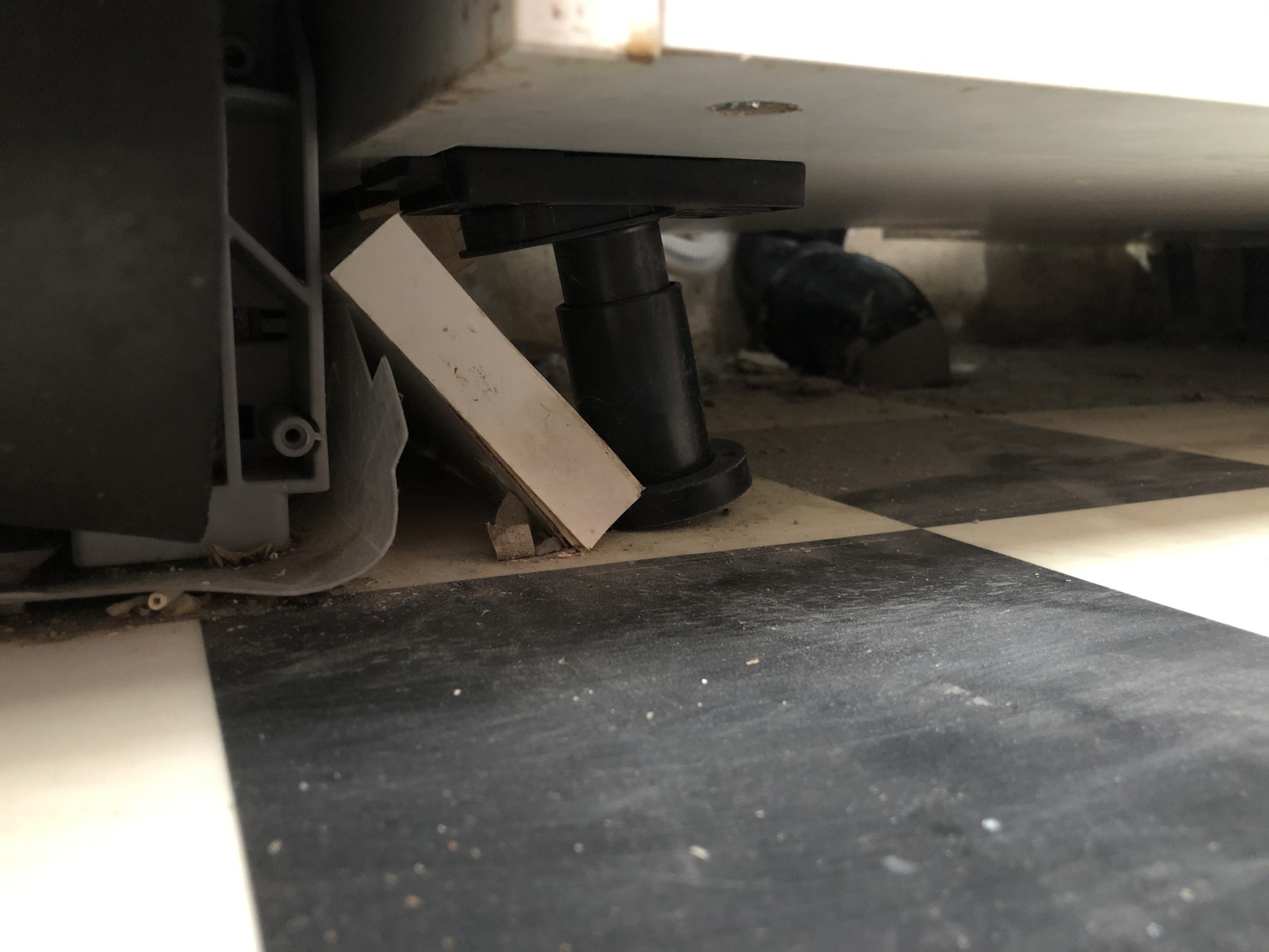

Satsuki
Blev benet till stommen snett när du tog bort sargen eller från när ”hantverkarna” var på det?
Maxwells demon TotalControl skrev:
Ingen röris. Men det finns svarta ljuddämpande avloppsrör.
Bara sett vita och blåa ”tysta” rör. Varför skulle man satt in det i hennes kök? Jag tror rören är gamla. Men vi får se.
Krille-72 Krille-72 skrev:
Hur ser det ut under i garaget då där rören kommer ner?
Dom är inte bytta, bara i badrummet. hur långt vet jag ej eftersom dom har gjutit igen badrumsgolvet.
Arstidjal
Till hundra 100% att det var hantverkarna som hade sönder det.
Satsuki
Ytterligare en klantighet på listan då *skakar på huvudet*
Stötta upp det direkt så inte skåpet ger sig och drar med sig vatten och avlopp - ska väl inte kunna hända men med dessa ”hantverkare” verkar allt vara möjligt och de har kanske missat att förankra skåpet efter att ha satt tillbaka det?
newgirl och 1 till
Jag ska vänta till Tisdag och visa nästa firma hur detta företag jobbar, det är ingen risk för det ska bli en vattenläcka.
