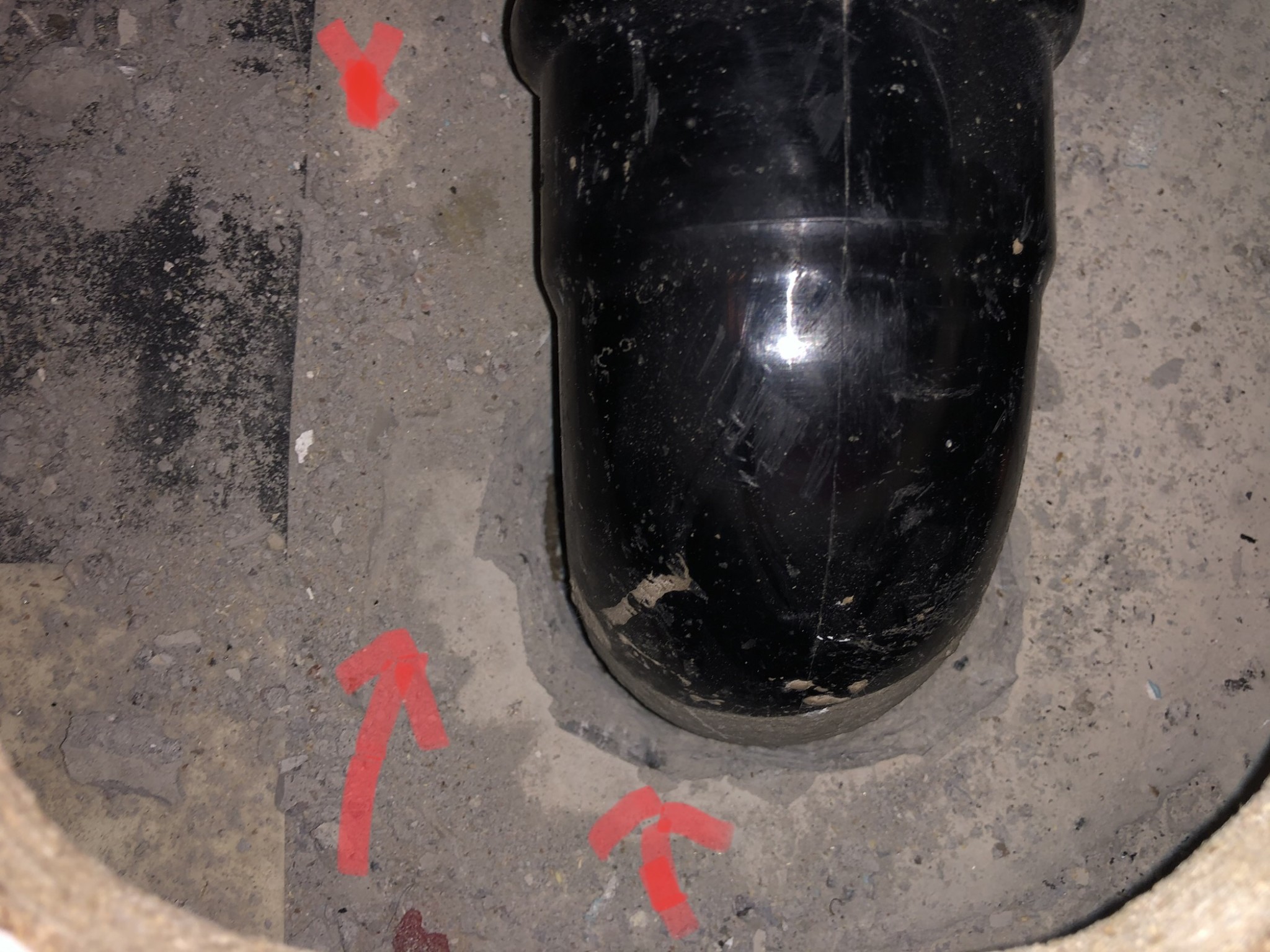

Är det inte ett gjutjärnsrör som sitter kvar där i skåpet då? Det svarta?
Jag ser inte vad det är de menar att de har gjort?
Jag tror att det är plast... Vad de har gjort syns inte eftersom det är dolt under men finns beskrivet i texten ovan.

Förutsättningar / Info:
Ikeakök från 2014. det sönderrostade gjutjärnsröret syns på bild, det är kanske 30cm långt? , likaså nya avloppsledningen. Det är uppskattningsvis 25x25 av mitt köksgolv (plastmatta) som har tagits bort.
Fråga om ni undra något mer, jag vet inte vilken info som är relevant.
Vi har bilat avloppet till köket från badrummet
Bytt avloppsledningen i köket
Gjutit igen avloppet
Demonterat köksstommar försiktigt så dom inte blev skadade
Monterat tillbaks stommarna.
Skurit bort köksmattan under skåpen så att du inte behövde byta hela golvet.
Eftersom vi var väldigt försiktiga med skåpen och mattan så var det extra ”pillrigt”
Om det är ett Ikea kök så borde sparksockeln under skåpen gå att plocka bort enkelt. Den sitter med snäppfästen mot benen under stommarna. Om man nu inte spikat eller skruvat fast den.
Ta bort den och kolla om dom verkligen skurit bort plastmattan och gjutit till att börja med.
Ta gärna bilder och lägg upp. Ta gärna en översiktsbild av köket så man ser vilken sträcka dom bilat upp för att byta röret.
Specen du har fått är absolut inte ok. Det ska vara en dagbok så man kan följa arbetet och timmarna. Ex. Mån 1/1. Plockat ut sakvaror ur köks skåp. Demonterat 3 st stommar med försiktighet. Skurit bort plastmattan under stommarna. 8 Tim.
Tis 2/1 Bilat fram trasigt avloppsrör från köket in till badrummet. Osv.

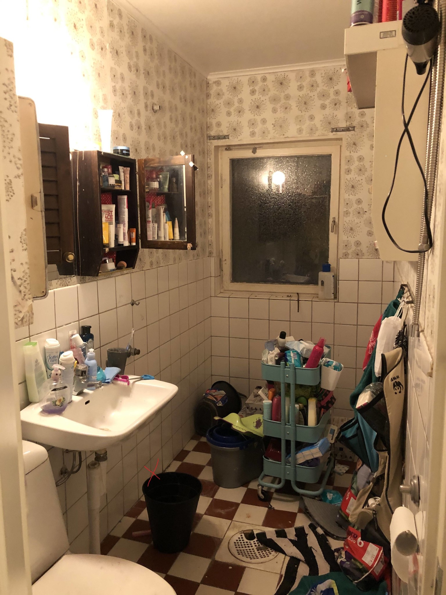

Det är svårt att få en bild av helheten. Var ligger badrummet i förhållande till köket? Hur långt har de bilat (eller har de bara tagit upp ett hål)?
Kan du försöka lista ut var röret går och rita en enkel skiss så tror jag det blir lättare att uppskatta hur mycket jobb det kan ha varit.

Om Du har svårt att få bort sparsockeln. Kör ner mobilen i hålet vid avloppet och filma. Berätta sedan vad du ser.
Dom är av plast, har kollat idag.
Jag tycker inte heller att specen är ok, men i och med att vi "har ett fast pris" (Yeah right!) så är det lite lägre krav på vad som ska vara specat om jag förstått paragrafen rätt, jag ska dock svara på mailet och påvisa att så vitt jag vet är det de som har bevisbördan angående avtalet på det fasta priset.
Vi får kolla om vi kan montera ned lite imorgon (det kan ju å andra sidan vara intressant att göra bara för att se tiden ;)
Jag har krupit in i skåpet och kollat ned med ficklampa och kan bekräfta att de skurit bort plastmattan har inte filmat men fotat ned där.
Jag kan försöka mäta avståndet till ytterväggen i de båda rummen imorgon för att se placeringen lite bättre men uppskattningsvis ligger avloppen från badrum och kök ganska "vägg i vägg" och de går ner i samma stomme, röret i köket är max 20-30cm ifrån väggen, och väggen emellan är enligt förman så tunn att det inte går att fästa toalettens upphängning i den :rofl: (Jag ska försöka att göra en bättre uppskattning av väggens tjocklek imorgon...)
  • Utsnitt av betonggolv med en svart plastavloppsrör och bortskuren plastmatta runtomkring, sett ovanifrån.

Här är badrummet strax innan det revs (ignorera kaoset och imponeras av den vackra designen och det fantastiska skicket...).
Kökets avlopp hamnar rimligtvis ungefär vid det röda krysset, avloppet i köket är kanske 20-30 cm från väggen. Kakel och golv är 15x15 som referens för mått, Väggen däremellan är inte bred, max 10cm?
  • Äldre badrum före renovering med vit kakel och blommig tapet, rörigt med produkter och verktyg, rött kryss på golvet.

Bilden i detta inlägg är alltså köksavloppet där det går ner i betonggolvet?
Är inte detta rör av plast? Blir helt snurrig på detta. Röret ser gammalt ur och ser ut att vara av plast. Runt röret ser det inte ut som om att det är ny betong. Snarare tycker jag mig se rester av spackel. Har ritat lite med rött där det ser ut som spackel. Antingen ljuger bilden. Eller så är betongen gammal.
Om man nu plockat bort köksskåpen försiktigt för att kunna bila fram och byta rör. Varför har man sågat i denna stomme och inte bytt detta rör. Om badrummet nu dessutom ligger nära så blir det ännu snurrigare. Vad ligger under kök och badrum?
Missuppfattar jag något? Plaströr från köksavlopp som går ner i betonggolv, med röda markeringar som indikerar spackel.
