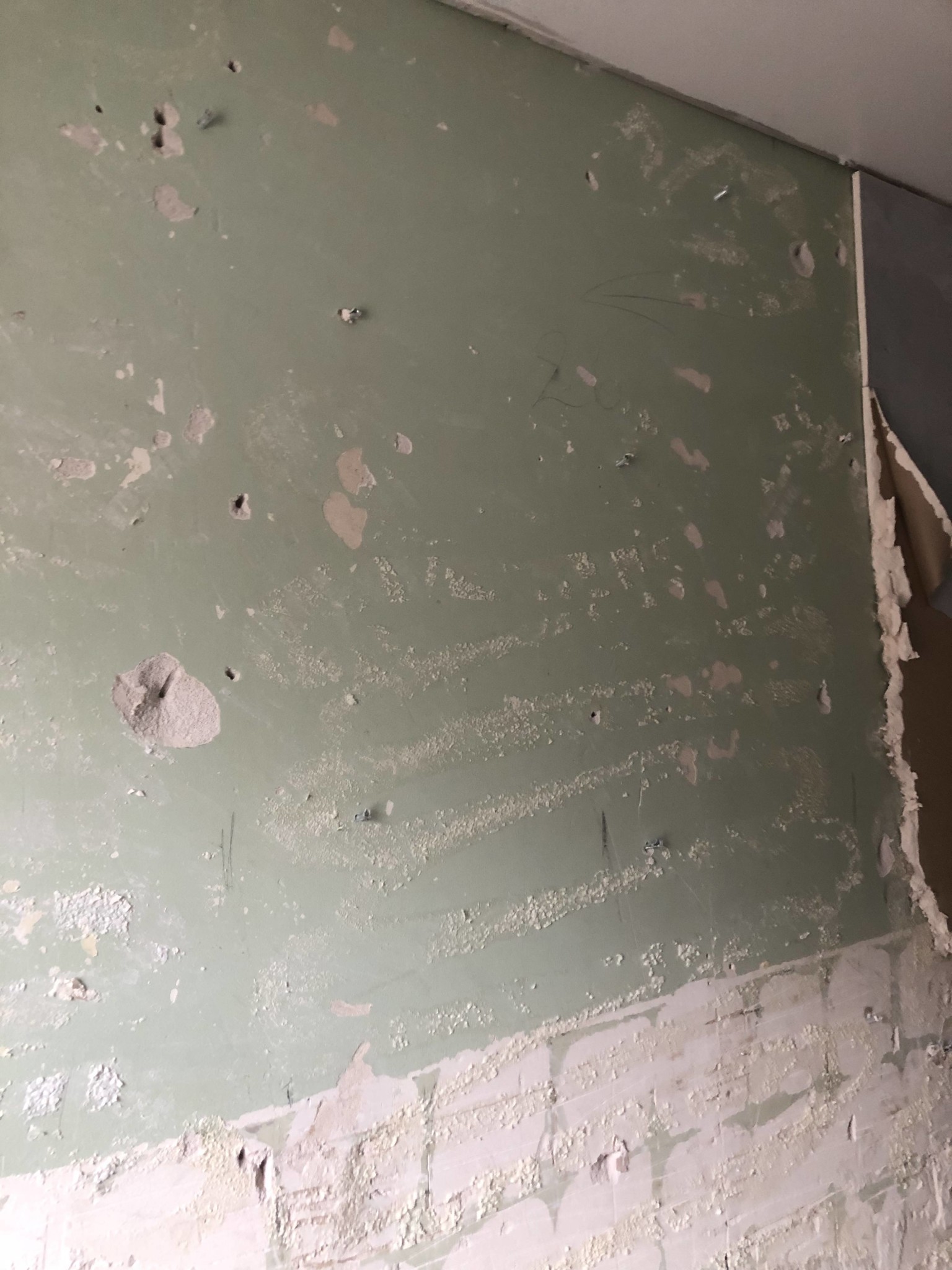

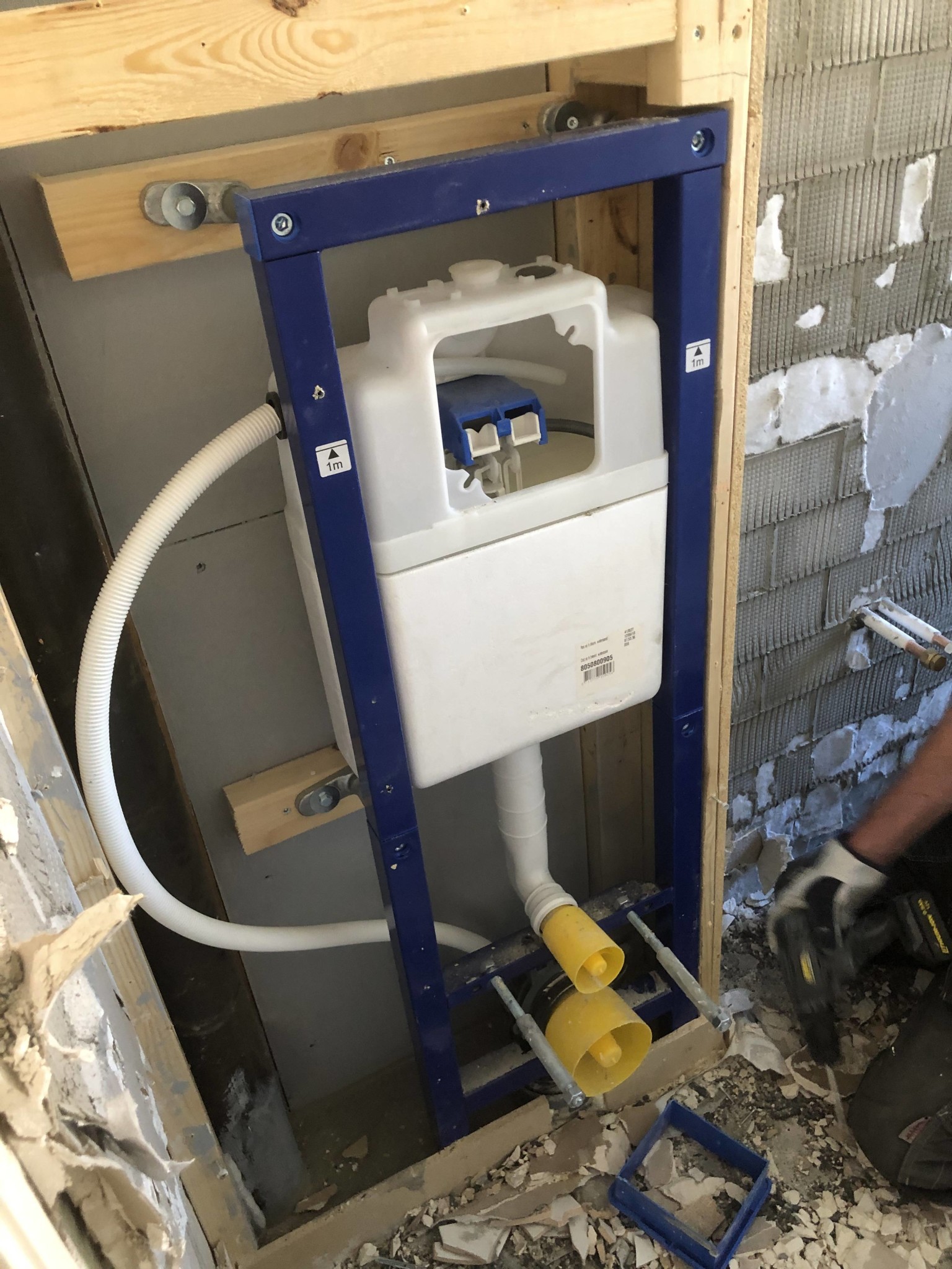

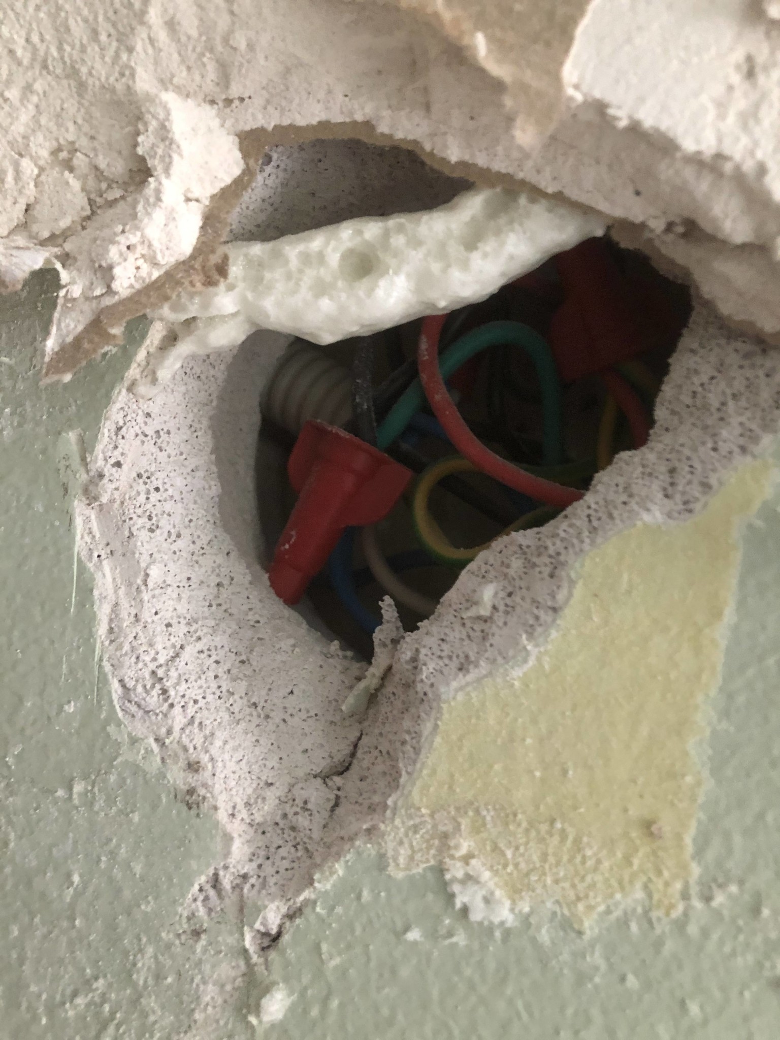

Japp, rivandet är i full gång, känns skönt att få avreagera sig lite med kofoten. :rofl:

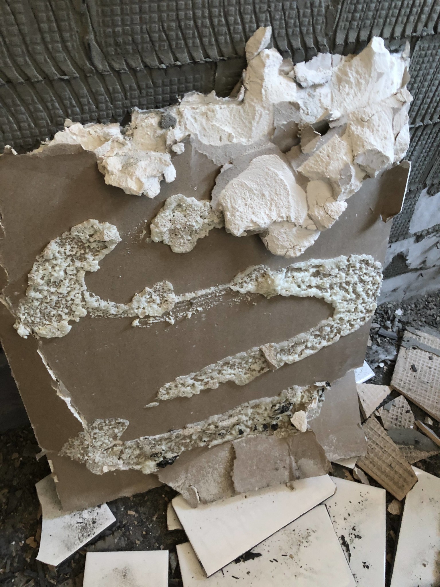

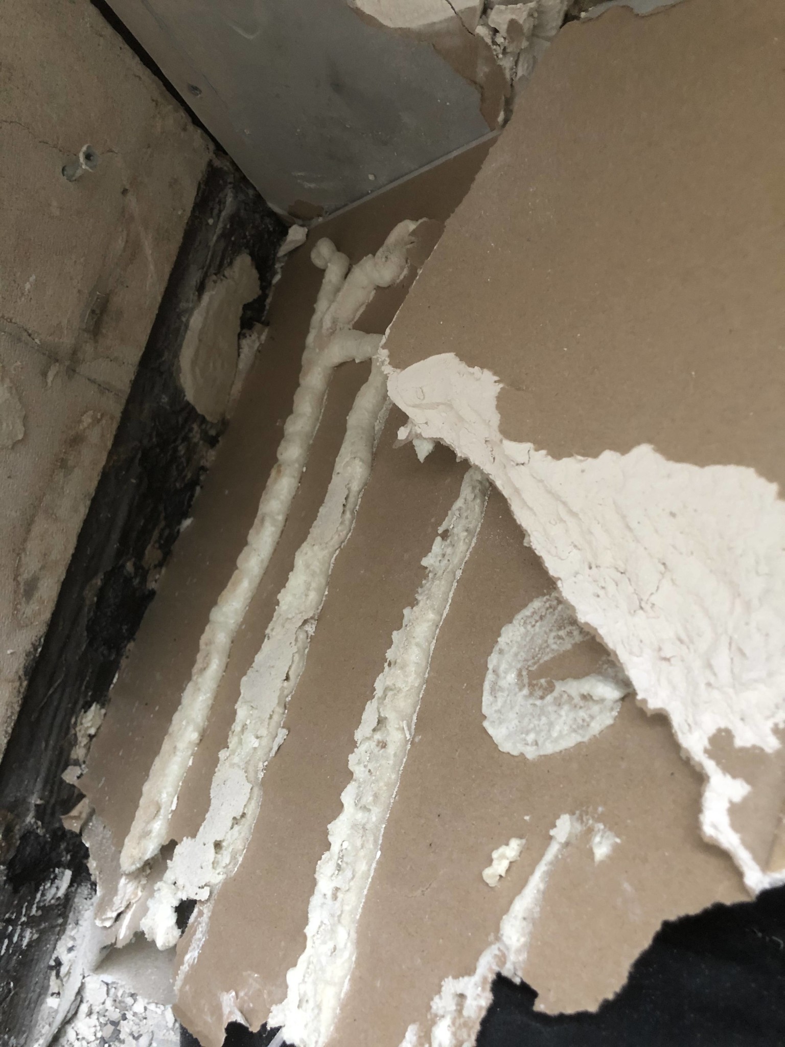

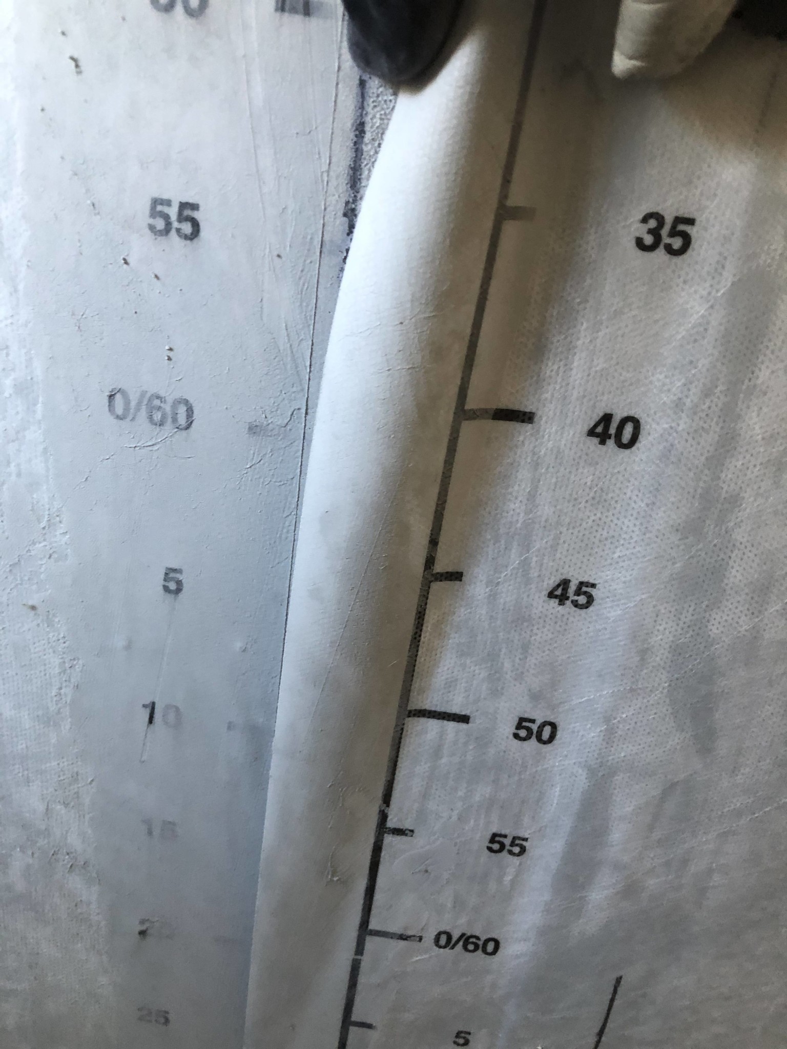

Lite nytt som framkommit under rivningen är att tätskiktet inte ligger omlott på flertalet ställen, bland annat på golvet, överlag sitter tätskiktet så dåligt fast i princip överallt att man kan riva ned det direkt som det sitter.

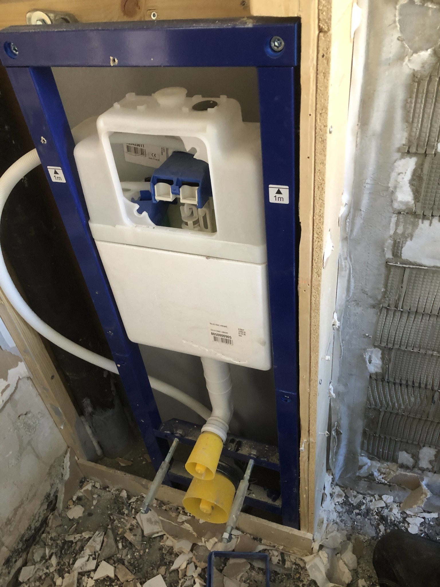

Inbyggnaden bakom toalettfixturen saknade tätskikt, och var dessutom uppbyggd med spånskiva vilket pappa ställde sig lite frågande till.
Och kanske den största överraskingen av alla: Gipsskivorna är fastlimmade med fogskum :thinking:
Återkommer med bilder senare, snart dags att fortsätta!

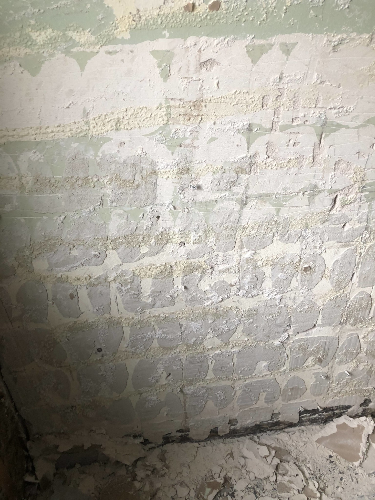

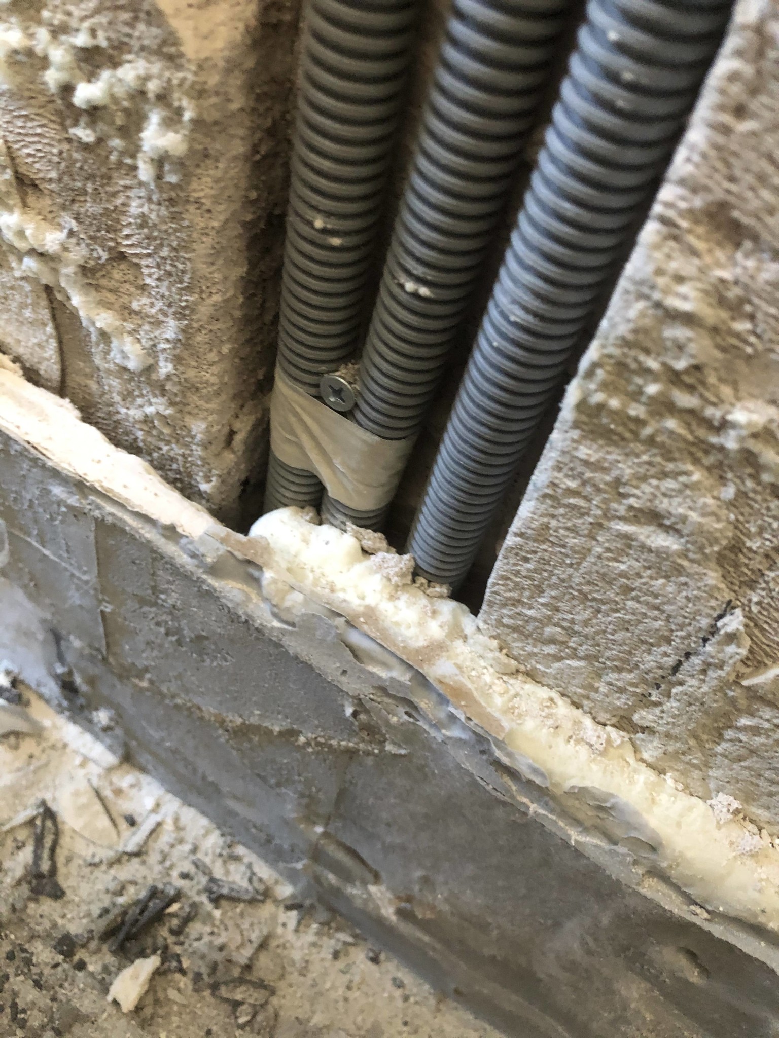

lite olika bilder från dagen, kakelfix (heter det så?) som syns är alltså den som blivit kvar från gamla kaklet. Jag trodde först att de hade använt nåt annat än fogskum på vissa av gipsskivorna men så var inte fallet, de glömde bara ta bort det gamla.
  • Mätsticka och vit vägg med rester av kakelfix och spår från tidigare kakel.
  • Gipsskiva med rester av kakelfix och golvplattor i en hög på ett byggprojekt.
  • Installation av inbyggt toalettstomme med synliga rester av kakelfix på väggen och golv.
  • Resterna av kakelfix på vägg med synliga elkablar och delvis avtagna gipsskivor.
  • Renoveringsarbete med öppen vägg som visar rörsystem och gammalt kakelfix på gipsskivor.
  • En vägg med gröna gipsskivor där rester av gammalt kakelfix och fogskum är kvar, vilket indikerar en pågående renovering.
  • Vägg med rester av gammalt kakelfix och synliga spår efter borttaget kakel i en renoveringsmiljö.
  • Rest av gammalt kakelfix och fogskum på gipsskiva under renovering.
  • Ett öppet hål i en vägg med rester av kakelfix och synliga kablar och rörmokarinsatser inuti.

Så tråkigt att se dessa bilder.
Men det kommer bli kanon när det är klart, hoppas debacklet tidigare har givit mycke energi till att gå imål med projectet :strong:
Heippahej och 2 till
Vilken tur att hon kom ur detta elendet och denna firman borde outas så att ingen annan kommer råka ut för samma sak i framtiden. Annars får man ju bara hoppas att de skärper till sig. Eran granne som hade haft samma firma till sitt våtutrymmen, hur har det gått för dem. De skulle vill kolla lite närmare på sitt också nu?
De senaste bilderna är ju helt bedrövligt hur illa det varit. Dem som gjort detta ha verkligen inte haft nån aning om vad dem har gjort.
TS ska ha en riktigt stor eloge som orkat sätta sig emot hantverkaren, alldeles för många som inte orkar det när saker är bristfälliga och då jobbar dem ju tyvärr vidare i blindo om att de kanske inte vet att dem gör fel. För så är det många gånger har jag erfarat att kunskapen ofta brister hos många hantverkare.

Man undrar vilka ”branschregler” de byggt efter med tanke på att de hänvisar att jobbet är gjort enligt branschregler.
litenea och 1 till
Tja de hoppades väl att hon inte skulle syna jobbet.
Och blir det problem senare och det står "enligt branchregler" i de papper hon då fått ... blir det väl hennes försäkringsbolag som tar smällen eller ?? (vet inte här gissar bara)

grannen har frågat dem lite och de hänvisar till sin garanti.
Försäkringsbolaget gör ingenting om arbetet inte är utfört enligt gällande branschregler och det är lite det som är problemet. (Skulle allt däremot vara ok skulle de självklart driva ärendet)

Okej, man kan reklamera i 10år efter färdigställandet om det är så att man skulle hitta fel och brister. Så visst firman har ju ansvar i 10 år på att åtgärda skador om det uppstår några. Men efter det blir det ju dock problem eller om firman kursar.
Problemet som jag förstått det är att om företaget nekar ansvar så får man inte hjälp av försäkringsbolaget.
