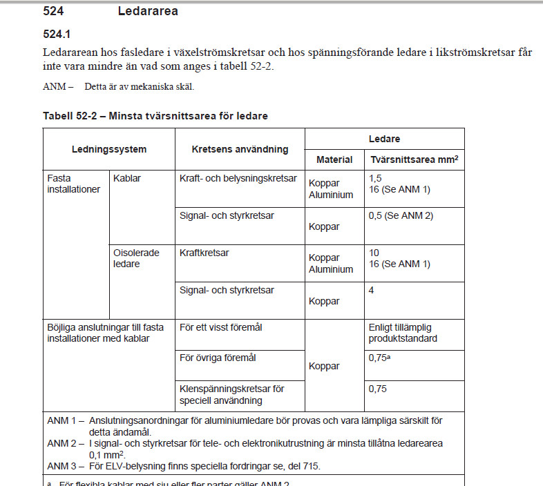

Du får inte använda mindre area än 1,5 mm2 i en svensk starkströmanläggning, i alla enligt elinstallationsreglerna.
Så det rätta i ditt fall är att byta till 1,5 mm2, men det var kanske det det du gjorde.
På sätt och vis bra att du fick upptäcka detta nu.
Men lite undrar jag dock vad du hade för area innan, dvs hur litet måste det vara för att snabbklämmorna på ABB inte längre fungerar.
