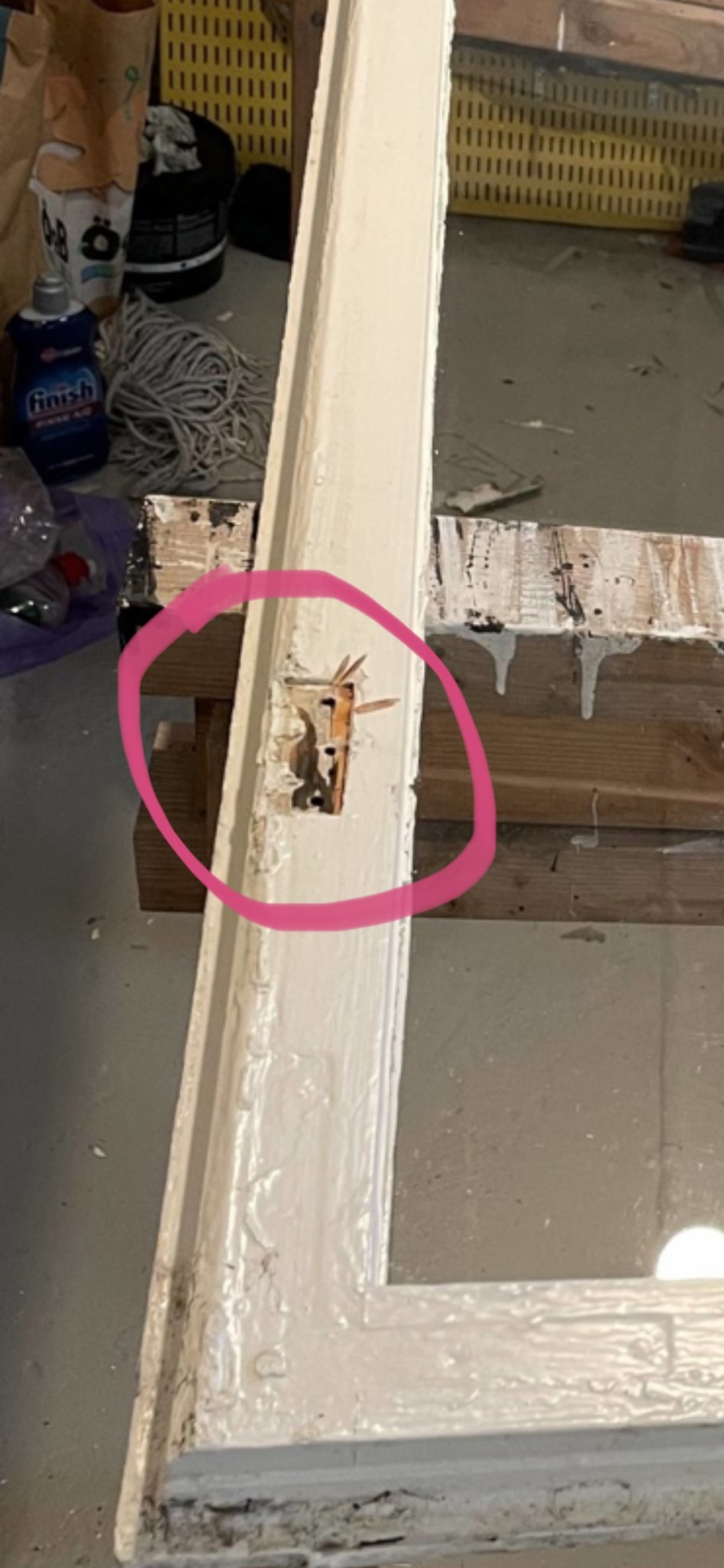

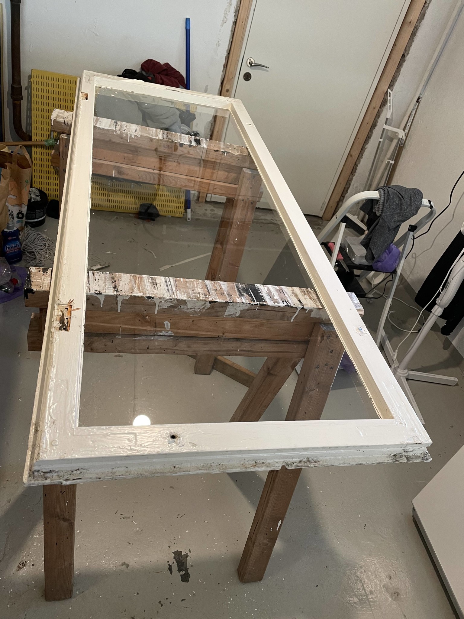

Jag fick till slut isär bågarna Kan nämna att slipa nya spår med vinkelslipen var det lättaste i mitt fall, även om det var riskabelt..
Som ni kan se i den märkningen jag gjort på ena bilden, blir det ju hål efter gångjärnen är bortplockade. Jag ska inte ska sätta tillbaka nya gångjärn (ska använda fönstren till att bygga ett orangeri/växthus)
Min fråga nu är. Hur fyller jag lättast upp den hålighet som skapades av det gamla gångjärnet? Hålet är ca 3-4mm (finns även djupare på andra ställen i fönstret.
Snickarspackel? Fönsterkitt? Eller vad kan vara bäst tror ni?
Tanken är att måla om på nytt med linoljefärg

Ja skulle jämna till kanterna och göra en träbit som passar och limma dit den, slipa lite å måla
fribygg och 1 till
Absolut ett bra alternativ! Eftersom att det är kanske 50-60 sådana håligheter jag kommer stöta på mwd mina fönster så vill jag gärna ha ngt snabbt och hållbart alternativ. Finns det inte ngt specifikt för just fönster?
Lite tjockt för att spackla med bra resultat. Jag skulle limmat dit en bit trä och hyvlat plant.
Klyv upp en lång, tunn och lagom bred list, någon mm tjockare än gångjärnet, som du kan såga bitar av.
Antar att du skall skrapa bort befintlig färg, så skrapa då urtaget ordentligt rent på samma gång innan du limmar.
P.s. det första fönsterna kommer att kännas som att de tar en oändlig tid. Men fokusera på att hitta en effektiv löpande-band-metod.

Ett tvåkomponentsspackel som inte "sätter sig" och är slipbart och övermålningsbart skulle jag testa. Har tyvärr inga aktuella förslag på produkter.

Typ som kemiskt trä.?
Hep och 1 till
Limma dit ern träbit som är mindre än vad du behöver. Sen antingen spacklar du med kitt eller blandar sågspån med trälim och fyller med. Det är inget strukturellt så det gäller bara att få något som håller färgen på plats. Alla enklast är att kapa gångjärnen och låta resten sitta kvar.

Jag har samlat sågspån från andra bygg projekt. De jag undrar är om sågspån och lim är lika hållbart (tänk väder och vind, ett växthus som ska vattnas varje dag) som kemiskt trä?
Utomhuslim bör funka och det speciellt om det också är täckt med två/tre lager linoljefärg. Jag skulke vara betydligt mer uppmärksam på resten av trävirket även om du har tur och har gamla fönster.
