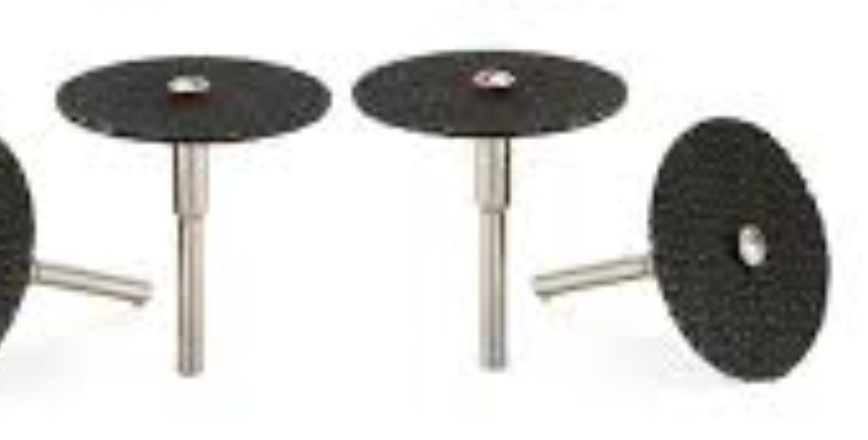

Nu har det väl löst sig men till nästa gång kan en sådan här i en Dremel(kopia) vara användbar.
Tre diamantslipande hjul för vinkelslipar i olika positioner på vit bakgrund.
stenna och 2 till
Jag har 8 fönster till, 12 skruv i vardera, så kommer nog behöva införskaffa ngt av förslagen ovan. Antingen dremel som ng föreslog eller slag grejen verka ju smidig

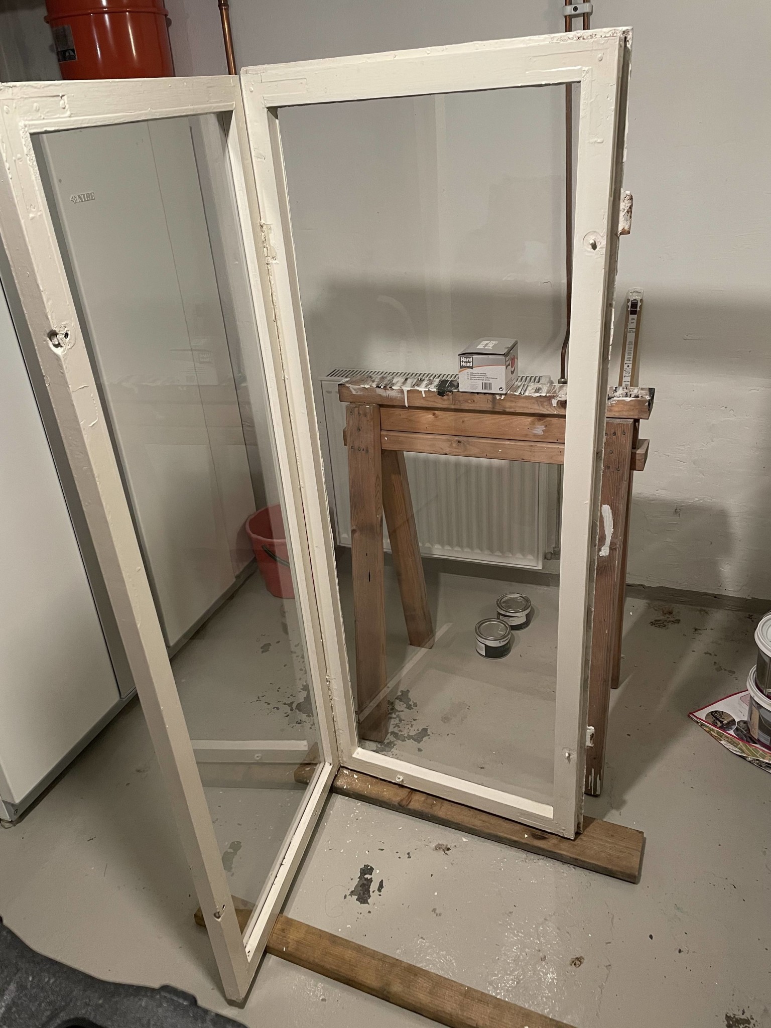

Lite off topic.. Jag tänkte att jag skulle restuarera mina fina kulturfönster. Läst på och kollat en del Youtube om kittning, målning, lagning, putsning osv.. Tänker ok det är en del jobb
PANG = 3 timmar in och har inte ens fått ur skruvjäveln på 1 fönster
Ett bra tips är att borra ett hål mitt i skruven, kanske ca 5mm djupt.
Diametern på hålet skall vara så att en lämplig torxbits måste slås i för att gå i hålet. Kanske T25 eller T30 i detta fallet.
Knacka i bitsen och skruva sedan ut skruven lätt.

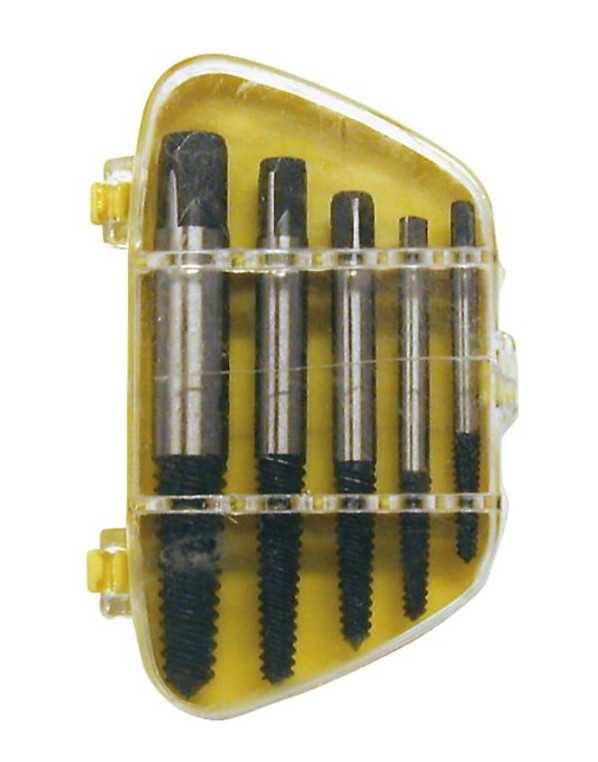

Torx brukar funka på enstaka skruv, om man ska ta bort många är kanske en 'grispitt' bättre?
Alti och 1 till
Och innan någon ringer djurskyddsföreningen så kan en bild förtydliga för den eventuellt oinvigde. :p
