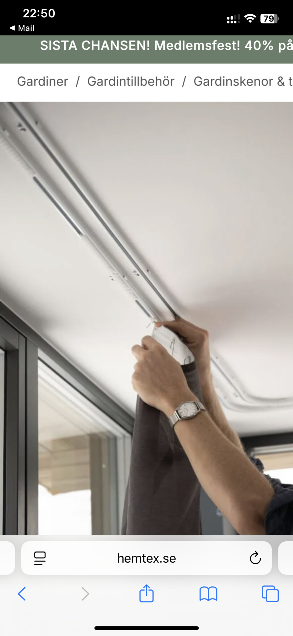

Den sviktar tyvärr. Man kan enkelt känna det hårda underlaget under, men avståndet är säkert omkring 0,5cm.
Vilken typ av list menar du? Och jag förstår nog inte riktigt varför den skulle funka och inte skenan? 😅
Det är den här typen av u-skena jag brukar använda (vi har bara papp i detta rum plus hall som det verkar och har inte haft behovet tidigare). Är såklart villig att tänka om, om så krävs.
  • Person hänger upp gardin på ett par U-skenor i taket nära ett fönster. Gardinskenorna är silverfärgade.
Jaha, jag såg framför mig en fritt hängande skena som skruvades i fästpunkter i taket, då hade det behövts en list eller liknande. Skenan på bilden borde gå bra att skruva dit direkt!

Tack! Jag passade på att fråga en bekant som kan montera såna tak. Han sa också att det borde gå bra! Testar i helgen, om jag vågar 😅

Det gick alldeles utmärkt att skruva upp skenor i taket!
