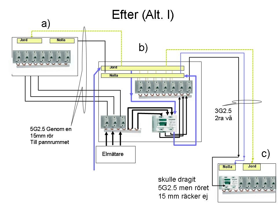

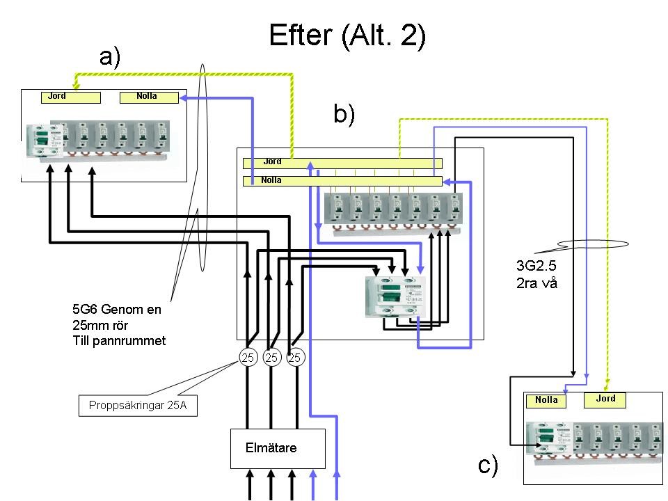

Omflyttning av en central till ett annat rum

Lite feedback efter en el besiktning. skriver med egna ord!
Som sagt så har jag bett en Elektriker granska El centralen och lämna en besiktningprotokoll. Detta framgick.
1) En av tre faserna var felbelastad. grupperna bör om fördelas map effektförbrukning.
2) Dragningen till centralen i andra våning är felaktigt. Idag är det 2G1.5mm2. minsta krav är 3G2.5 alt 5G2.5 mm2.
3) Några grupper saknar jord, det bör ändras med tanke på att dessa grupper är kopplade till jordade uttag.
4) PEN ledaren bör omplaceras map parallell centralen ?, det fattar jag fortfarande inte
5) Elmätaren är felplacerad iförhållande till sekundärasäkringar
Jaah, så var det med detta. Som sagt så har jag frågat honom massa frågor, och speciellt om hurvida kopplingen av PEN ledare var rätt kopplad. Vad jag förstått så sa han att om inte jfb fanns så kan man inte hväda att kopplingen var fel ??(vad tror ni att han menade då). Sedan så försökte han rita lite på kopplingen av jord/noll men det blev jag inte kok på heller. Men iall fall så tänker jag fråga om man får någon ersättning för att åtgärda det bristfälliga felen. Om jag fattade rätt så har han också skissat tvåförslag på att flytta centralen. dessa har jag nu ritat och bifogar med för granskning och kommentare av forument. Hoppas att ni kan ge några ledtrådar om förslagen är Ok,

Förstod jag dig rätt att du har jordade uttag som inte har jord inkopplat?
Det är ju värt en polisanmälan, om du lyckas reda ut hur det har gått till. Det räknas som mordförsök. Där har du någon som uppsåtligen kopplat bort ett säkerhetssystem.
Är det tre centraler nu? Det var ju bara en som skulle flyttas skrev du först i tråden.
Nollan i central a kan inte passera jordfelsbrytaren i central b då faserna inte gör det. (Om det inte är så att lasten i central a inte använder nollan förstås.)
Är jorden i uttagen inte ansluten alls eller är den ansluten till nollan?Templer skrev:
Tony2, Nej det är fortfarande en central som skall flyttas (a). den tredje centralen var fel kopplad enligt vad jag har förstått. man behöver dra en jordad kabel till andra våning. idag finns som sagt två kablar dragna, en fas och en nolla. (Men helst vill man ha 5G2.5 till andra våningen för lastfördelning.
Betr Nollan, syftare du på första alternativet eller andra alternativet?. Det kanske så att jag har ritat fel. Kan du förtydliga vad du menar ?
