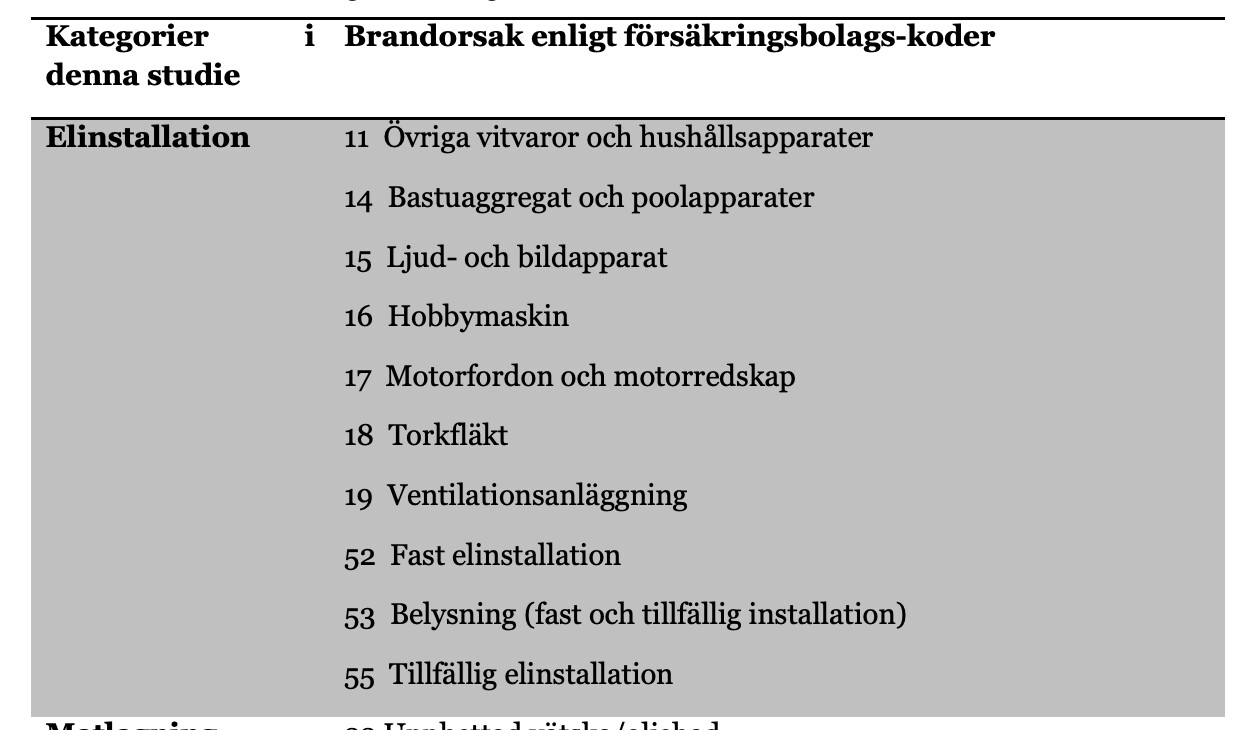

Den kommer antagligen från den här rapporten (eller datat iaf, jag orkade inte göra reverserat bildsök). Den har varit uppe förut.
Tabell som listar brandorsaker kategoriserade under "Elinstallation" enligt försäkringsbolags-koder, inklusive vitvaror, bastuaggregat och ventilation.
Som synes så är det ganska mycket som de räknar in som elinstallation som vi här inte normalt tycker tillhör.
Vad jag minns från tidigare analyser av motsvarande data så står den fasta installationen för en försvinnande liten del av brandorsaker, och i den räknas anslutningen till mätarsäkringar och dylikt vilka ofta "brinner" (bara sök här på forumet) pga glapp och varmgång. Dessa är ju i stort sett aldrig föremål för hemmapul. (Om de var det så skulle de antagligen inte brinna så ofta eftersom anslutningarna då skulle efterdragits några gånger genom decenniernas lopp.)
Så att hemmapul skulle vara en stor brandorsak, det återstår fortfarande att visa.

Den kommer mycket riktigt från den rapporten.
Kommentaren under bilden (som finns på sida 17, avsnitt 4.2) lyder:
"I kategorin elinstallationer förekommer ljud- och bildapparat mest frekvent som brandorsaken enligt försäkringsbolagen, följt av andra vitvaror och fasta elinstallationer."
Så, det är TV-apparater som brinner, sen vitvarorna och efter det elinstallationerna. Det ska tilläggas att det elinstallationerna står för är ffa de så kallade små bränderna, som inte sprider sig utanför rummet de startar i. På sidan 14 hittar man avsnitt 4.1, där det framgår följande:
"Mediankostnaden för bränder orsakade av elinstallationer(Figur 3) eller uppvärmning (Figur 4) är 2 500 kr respektive 8 900 kr. Över 30 % av alla elinstallationsbränder hamnar under självriskkostnad och 75 % av bränderna kostar mindre än 8 300 kr."
Hur många bränder har vi då egentligen kvar? Det är 4500 bränder som är analyserade i studien.
