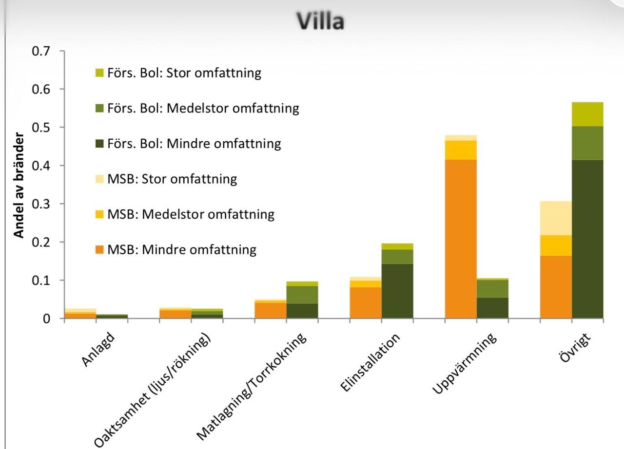

Stapeldiagram över brandorsaker i villor: Anlagd, oaktsamhet, matlagning, elinstallation, uppvärmning, övrigt. Olika omfattningar jämförs.
En bild jag lade i en annan tråd också men tycker den är intressant och passar här med. Som ni ser så är elinstallation inte en försumbar anledning till att villor brinner.
kashieda
Fairlane
Och hur stor del av det beror på hempul?
Skandiamannen och 3 till
Bilden tarvar en förklaring.
MagHam och 3 till
