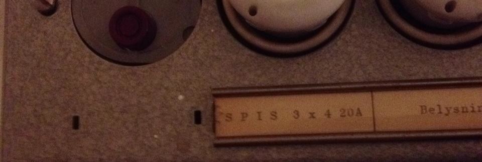

såg nu att det sitter en liten lapp under själva säkringen som går till spisen/ugnen där det står; 3 x 4 20 A
har det ngn betydelse när det fortfarande bara sitter en 16A säkring i som jag ev kmr byta till 20 A eller visar det bara att det funkar att sätta in en 20 A säkring? skickar med en bild på hur det ser ut också.

Det är ju en indikation om att du har 4 kvmm trådar. Men du har ju tidigare i tråden konstaterat att bottenkontakten är för 16A. Så det går inte nu att sätta i 20A säkring. Skylten säger ju 4 kvmm 20A. Vi vet att den inte stämmer, för det är bara 16A säkring. Så det finns ju risk att skylten är felaktig även när det gäller ledararean.
Men om du ex. låter en elektriker komma ut och byta bottenkontakten (kallas även för passdel) så kan elektrikern samtidigt kontrollera om ledningarna är 4 eller 2,5 kvmm. Själva bytet av passdel går på en minut.
