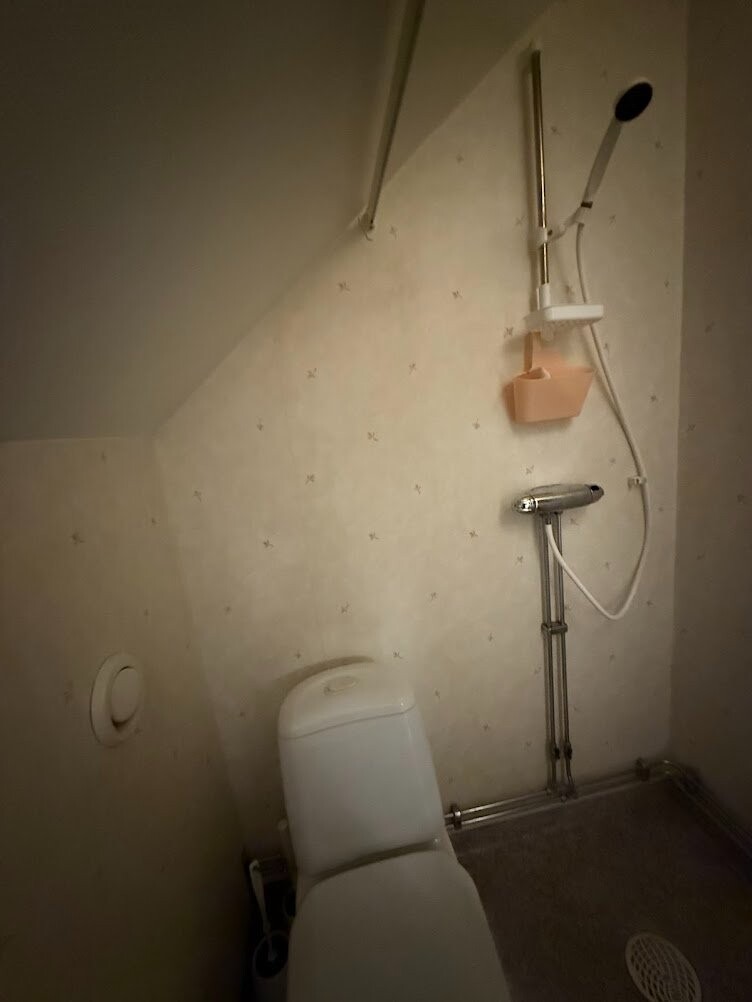

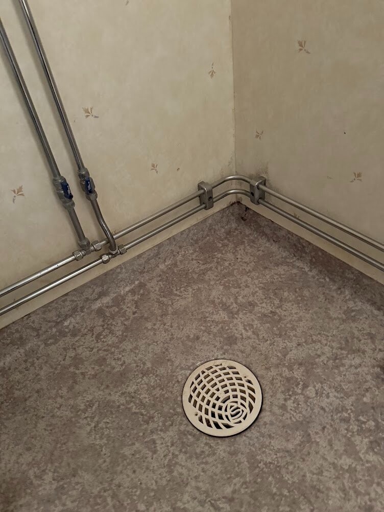

jag har några frågor/funderingar.
Badrum (ca 30år gammal)
Bef. väggar = plyfa15mm, gips, våtrumstapet
Bef. golv = spånskiva (22mm), plastmatta.
Frågor :
1. Funkar plastmattan som underlag för klinker (som tätskikt)? Eller plastmattan ska rivas? Vad är bästa lösningen för underlaget för klinker? Enl. GVK det är ok teoretiskt?
https://www.gvk.se/branschregler/tatskikt/plastmatta-som-tatskikt-under-keramik/
2. Funkar våtrumstapet som underlag för kakel? Eller ska rivas? Eller enklaste lösningen är att bara skruva på 6mm renoveringsgips och tätksikt + kakel?
  • Badrumshörn med grå plastmatta, väggar tapetserade med våtrumstapet och synliga rör längs golvet samt ett golvbrunnslock i centrum.
  • Gammalt badrum under snedtak med toalett och dusch med våtrumstapet. Diskussionsämne: underlag för klinker och kakelvägg i renovering.

1. För 30 år sen fanns det inga våtrumsmattor som var godkända som underlag för klinker. Det är en betydlig risk att en så gammal våtrumsmatta slutar hålla tätt innan klinkern är så ful att den behöver bytas ut. Försäkringsbolag utgår från tätskiktets ålder när de gör åldersavdrag vid en skada.
Det kan vara så att golvbrunnen inte längre är godkänd och alltså behöver den bytas ut för att till ett badrum som uppfyller branschreglerna.
Det är inte heller ovanligt att bjälklagret är för klent för att bli ett bra underlag för klinker. Man kan alltså behöver förstärka bjälklagret med fler reglar eller skivor.
Därför är det bäst och säkrast att ta bort plastmattan innan man sätter ett modernt tätskikt.
2. Samma invändningar finns även för väggarna. Man får inte heller ha dubbla tätskikt. Även här så behöver alltså våtrumstapeten bort och väggarna förstärkas först.
Apropå åldern så påminner tapetmönstret mycket om det som fanns i ett hus byggt 1989.
