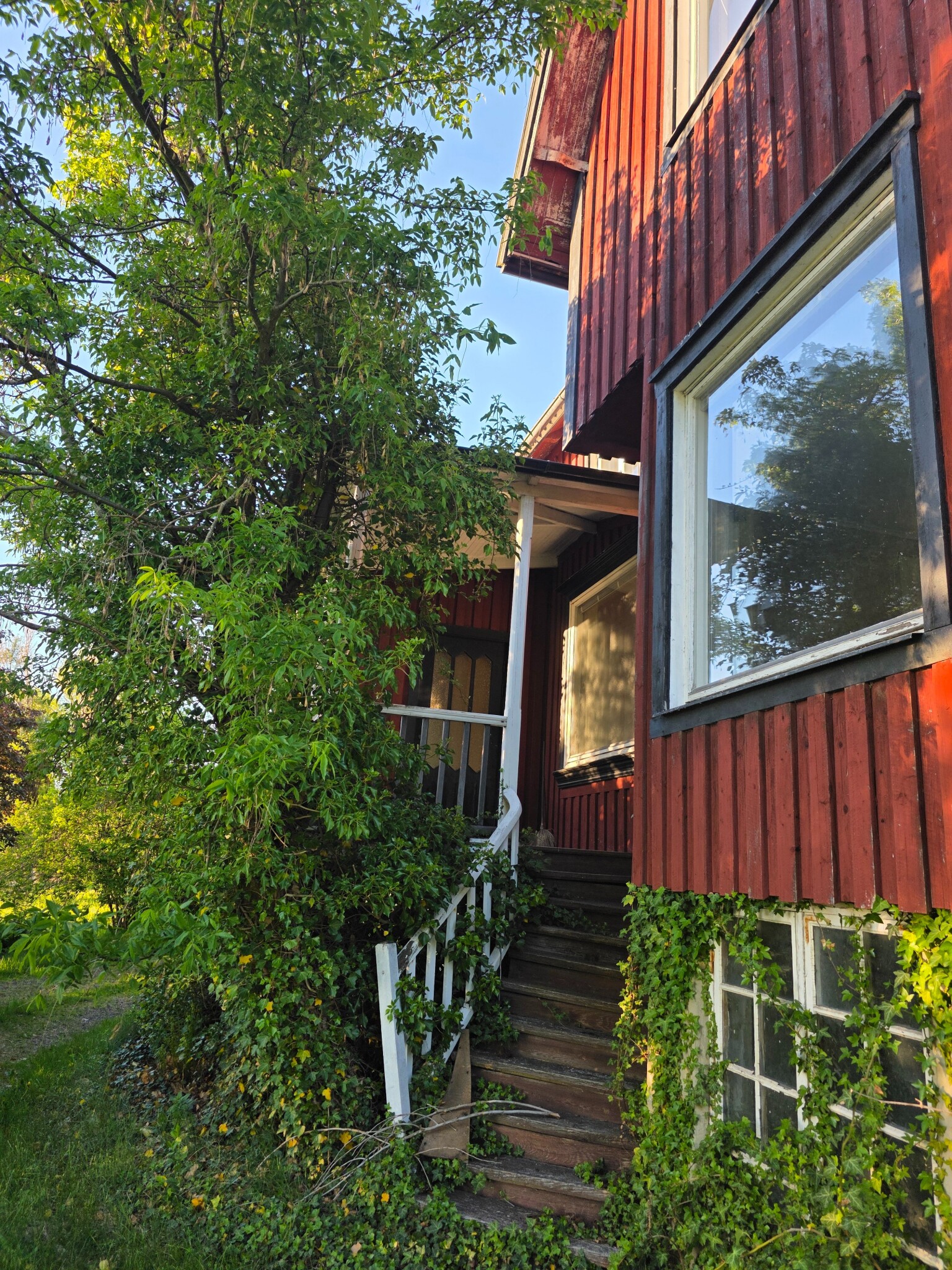

Hej, står inför att köpa ett hus. Det är ett renoveringsobjekt, jag listar alla åtgärdspunkter nedan. Vi är beredda på att ta oss an detta, jag har ägt hus förut och jag är inte naiv. Däremot säljs huset med friskrivningsklausul, vilket såklart ökar riskerna (även om en tvist om dolda fel hade gett ett och annat grått hårstrå).
Vi har inte varit på visning ännu, bara tittat på huset utvändigt. Läget är kanonbra, vi ser potentialen, priset är cirka 30-40% för liknande hus (som är i bättre skick). Totala kostnaden är ungefär vad en tomt kostar i området (ej inräknat anslutning till elnät, VA, fiber osv. som är inkluderat här).
Vår plan är att ta in en oberoende besiktningsman, vilket säljaren gått med på, innan köp (mellan de två visningarna, separat tillfälle). Men totalkostnaden enligt AI blir jäkligt hög, känns så surt att bränna 20-30k på en besiktning och så visar det sig att vi inte vill köpa huset (ja jag vet alternativet "att köpa grisen i säcken" kan bli dyrare), vi är ändå beredda att göra mycket arbete själva. Exempelvis takbyte, fasadrenovering, dränering + fix av källargrund, fönsterbyte.

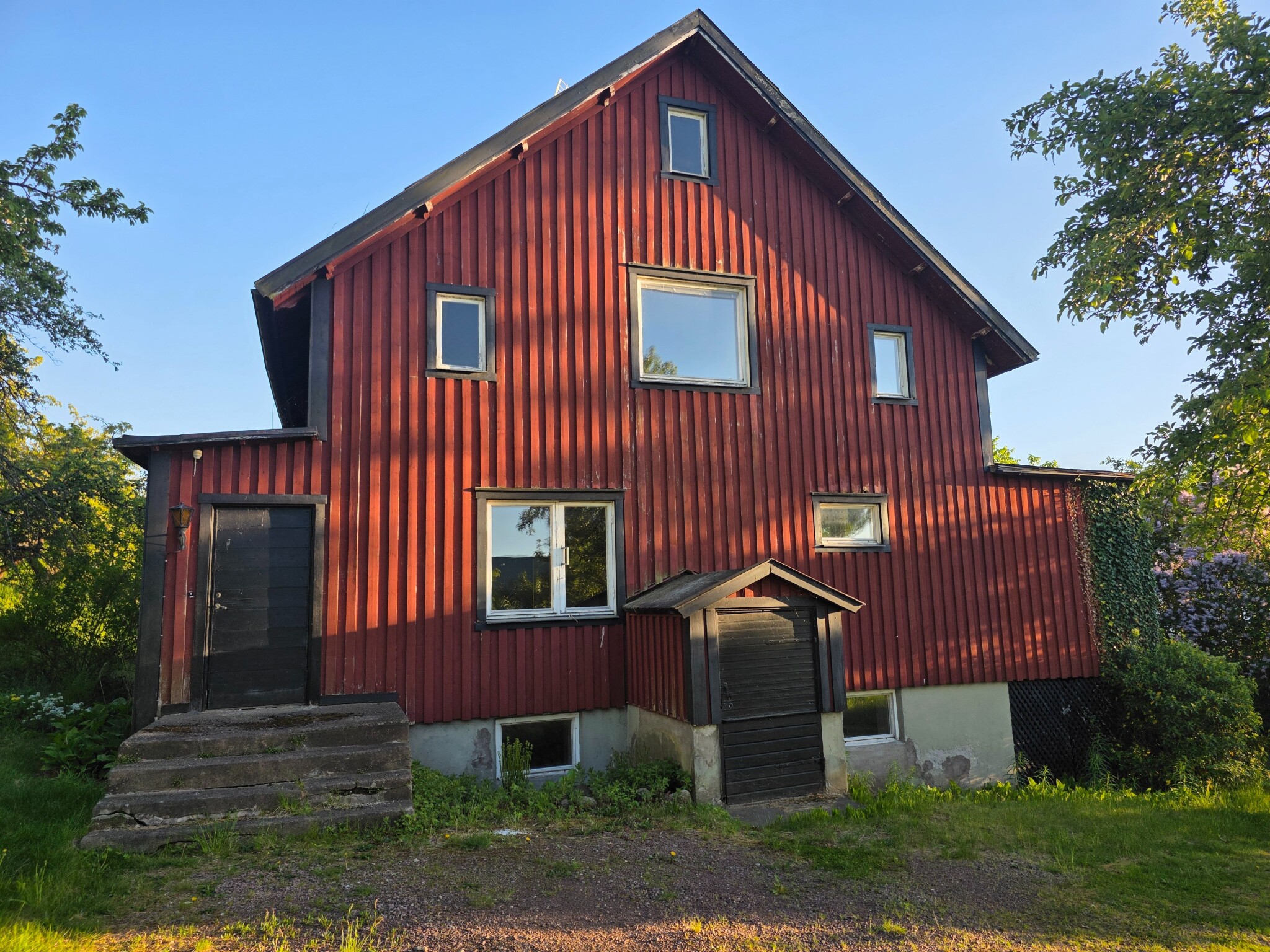

Huset har;

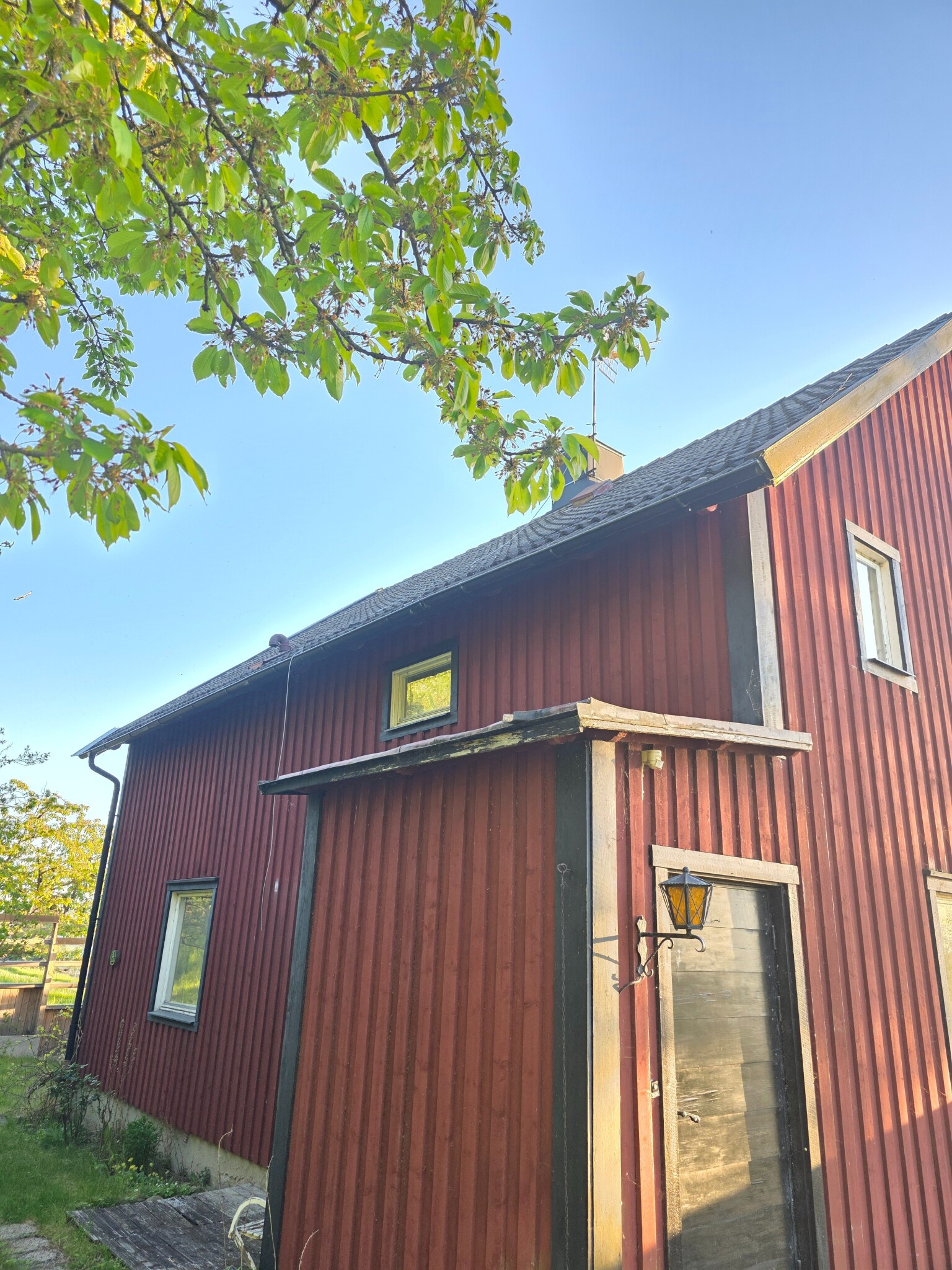

Tak från 1970

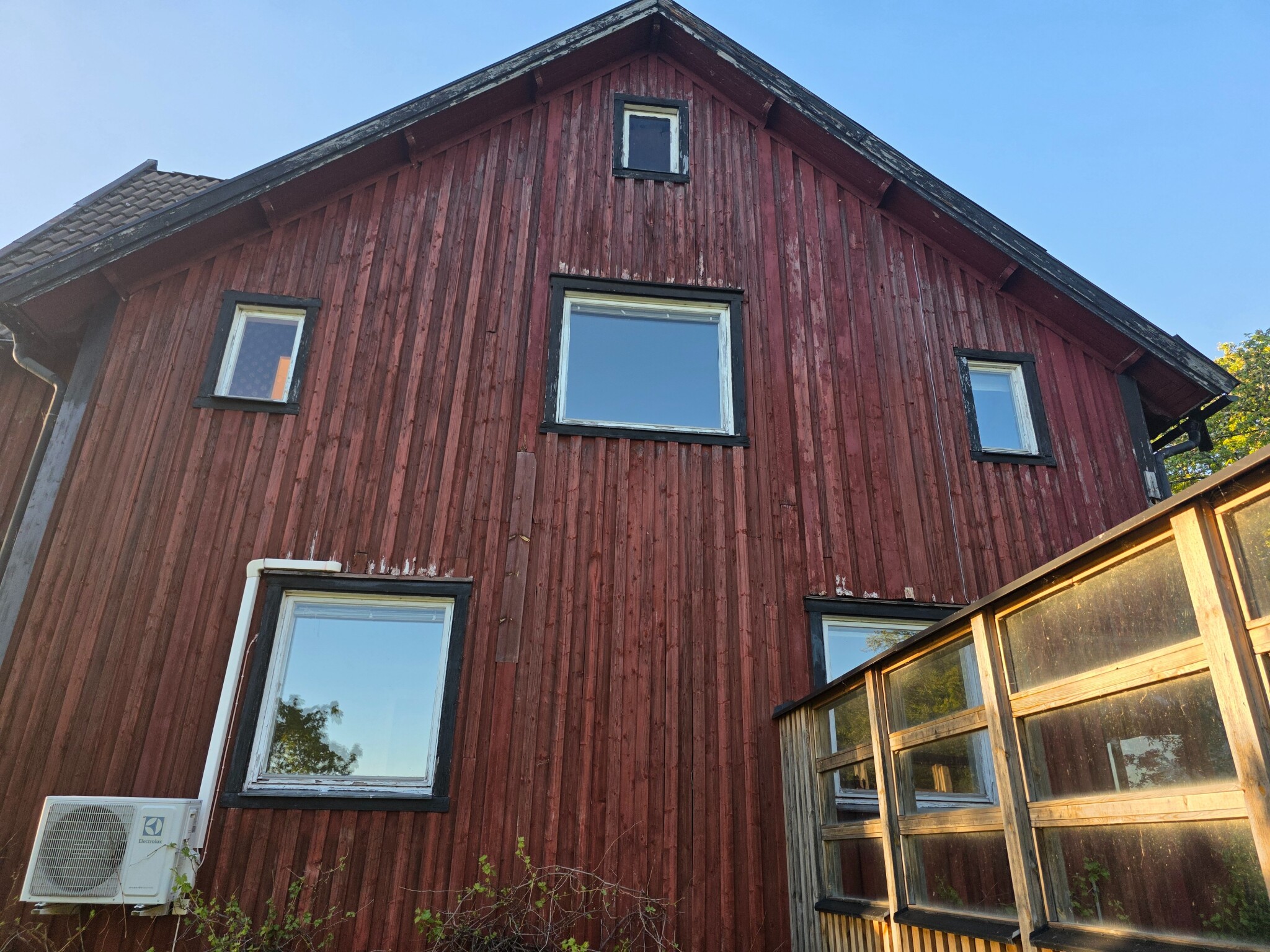

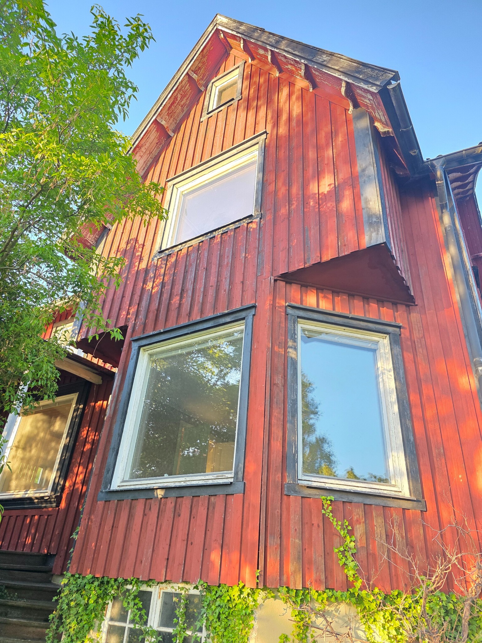

Fasad från ??? målat med falu rödfärg. Okej på vissa ställen, men bör bytas.
Källare

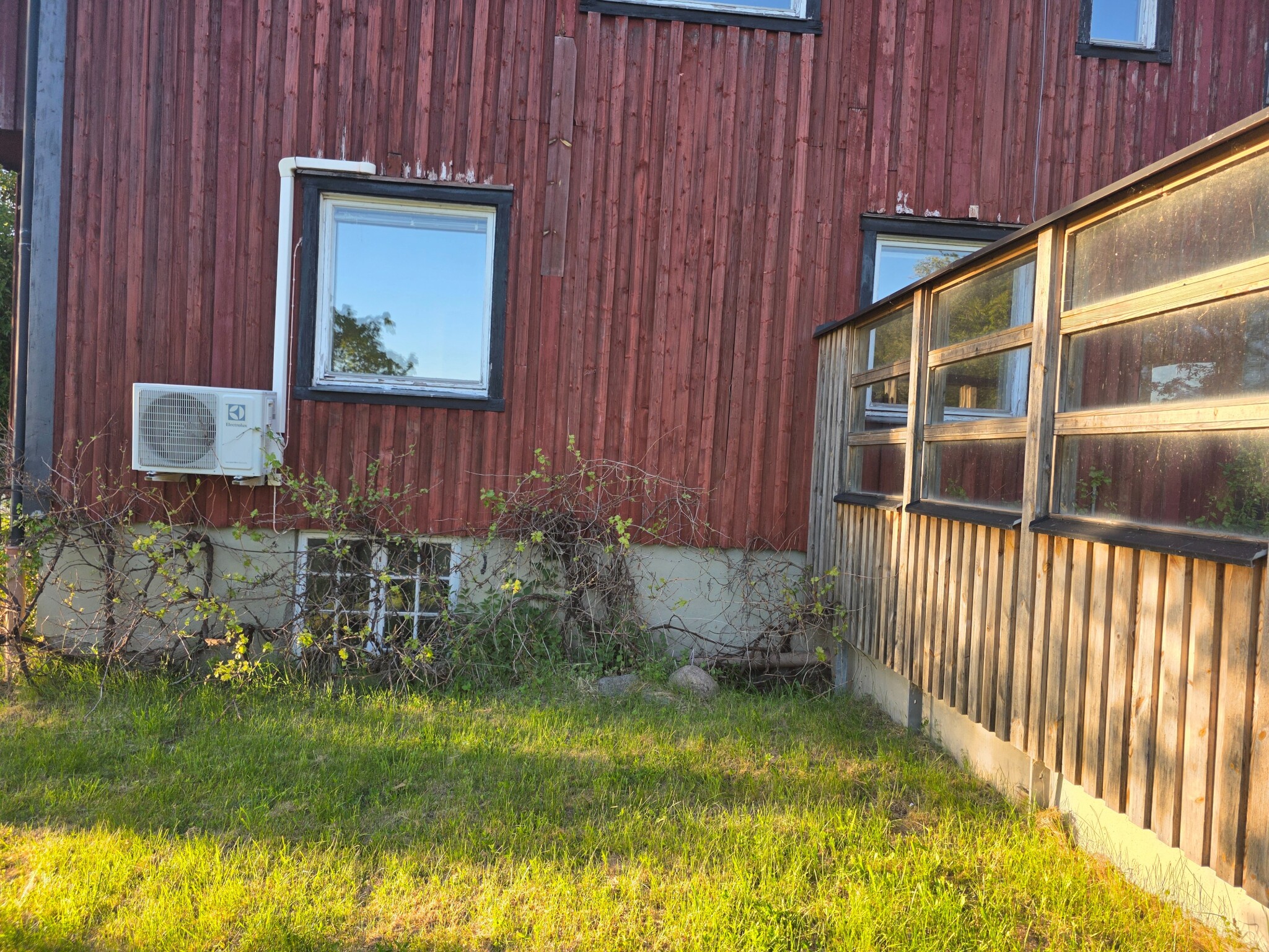

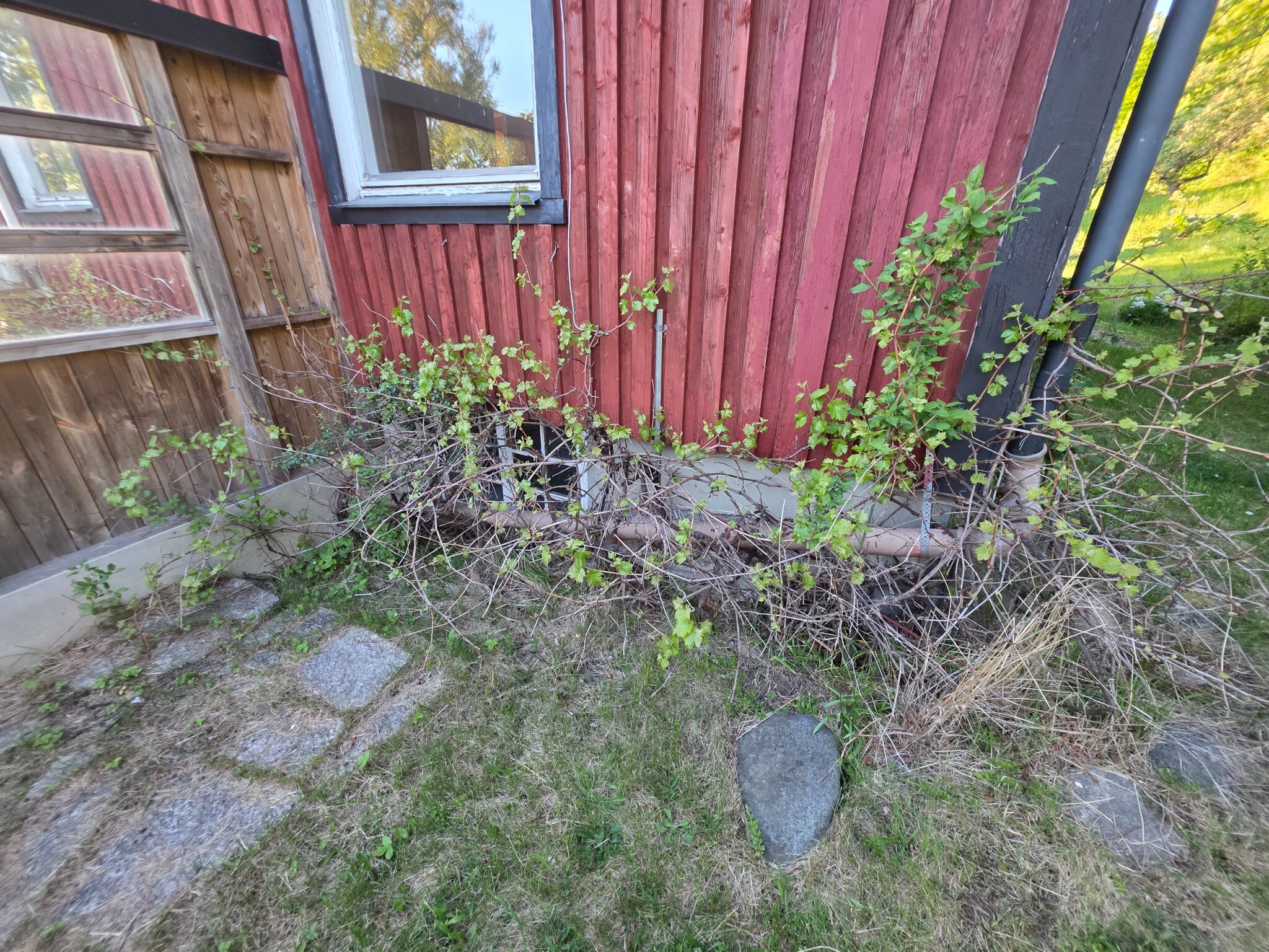

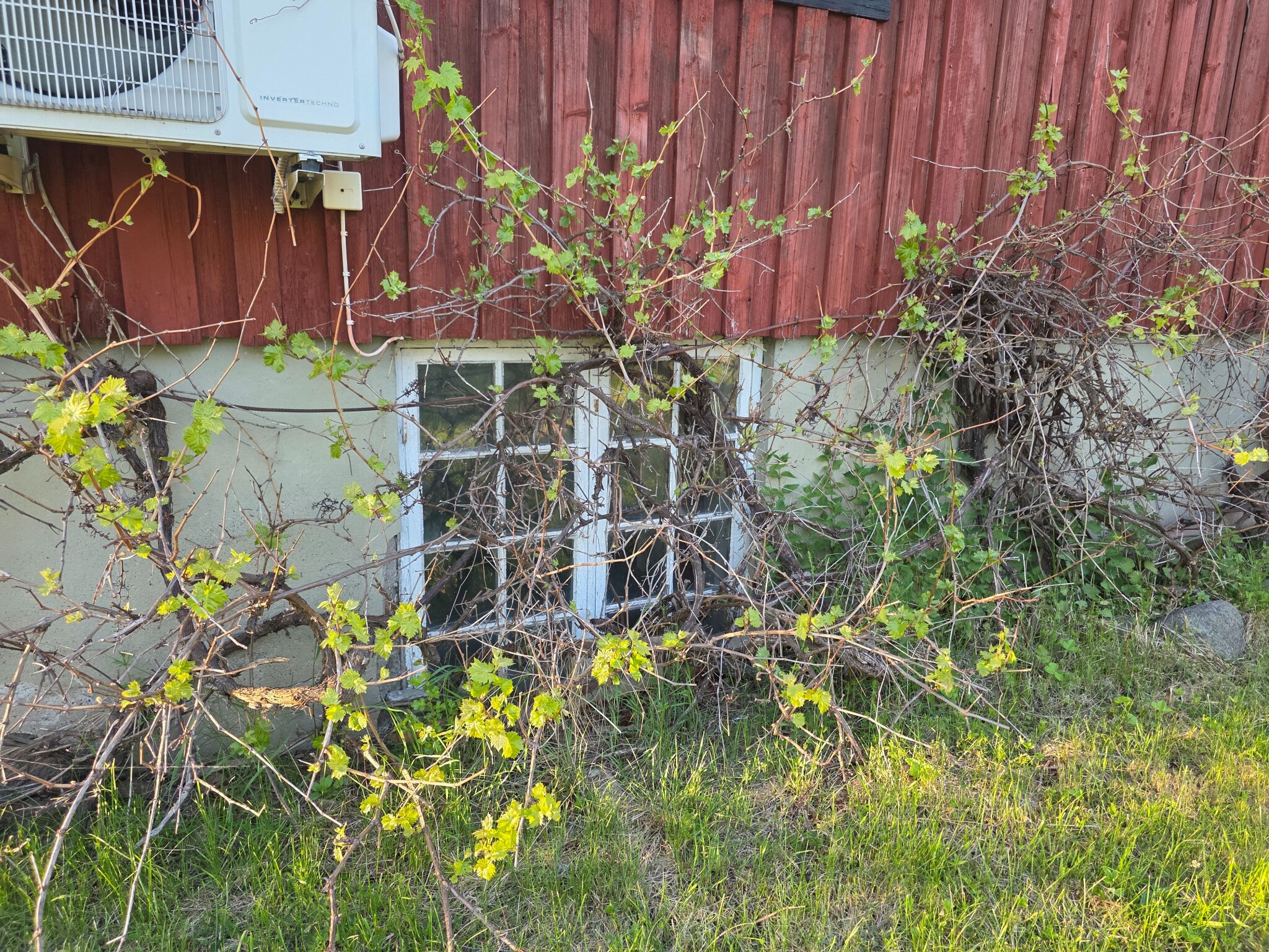

Odränerad grund (växtlighet intill grunden, ska röjas omedelbart + grävas upp rötter).
LÄMNA GÄRNA ERA SYNPUNKTER PÅ DETTA! Samt informationen nedan.

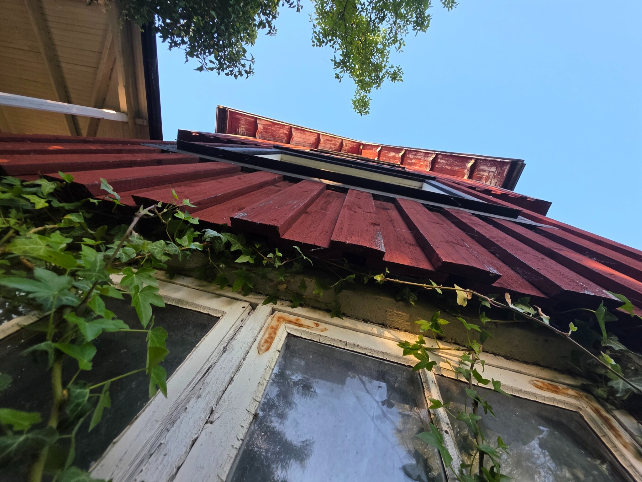

• Fasaden delvis renoverad (lagade brädor synliga, ommålad i omgångar)

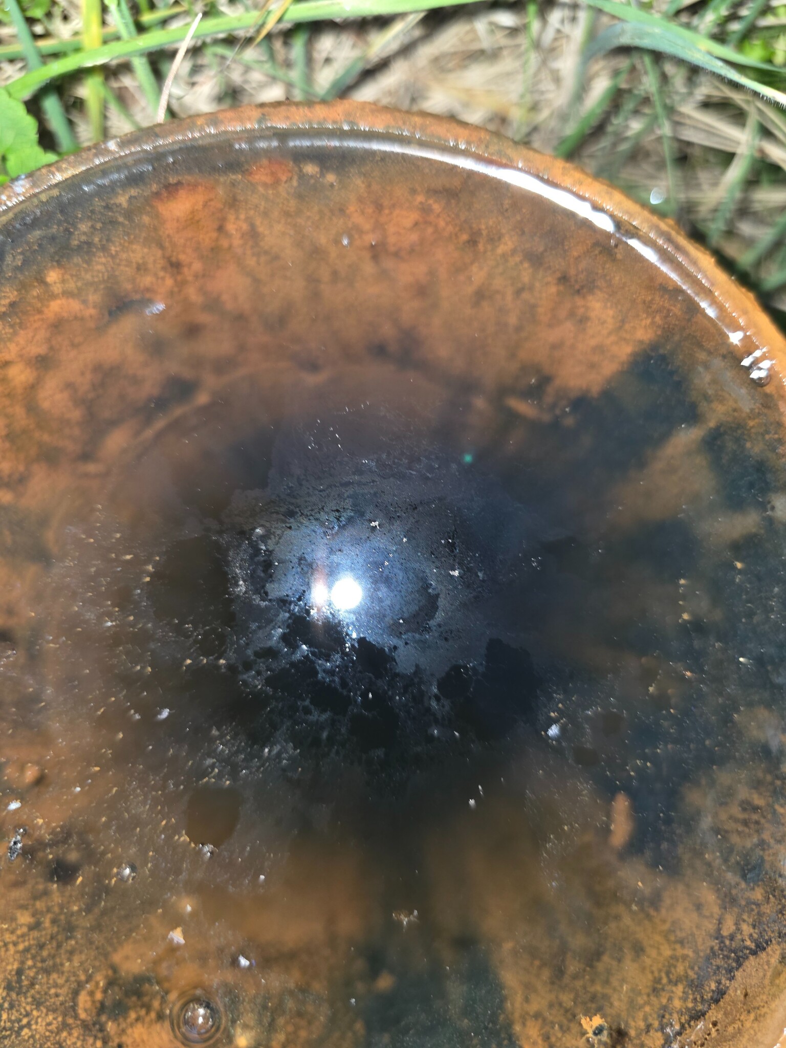

• Cistern på tomten = lämningar från avbrutna borrningsförsök (vatten + bergvärme), inte oljecistern

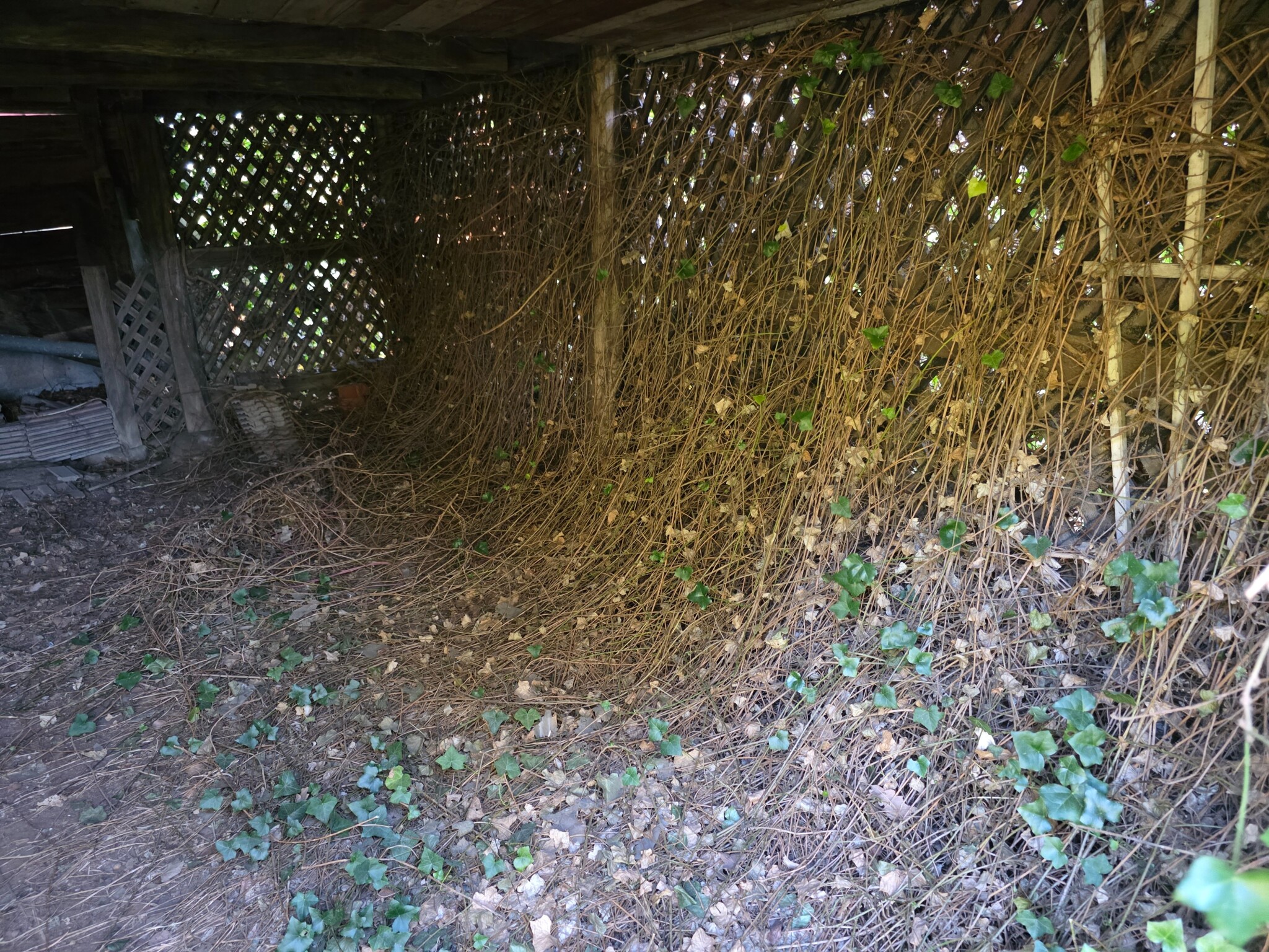

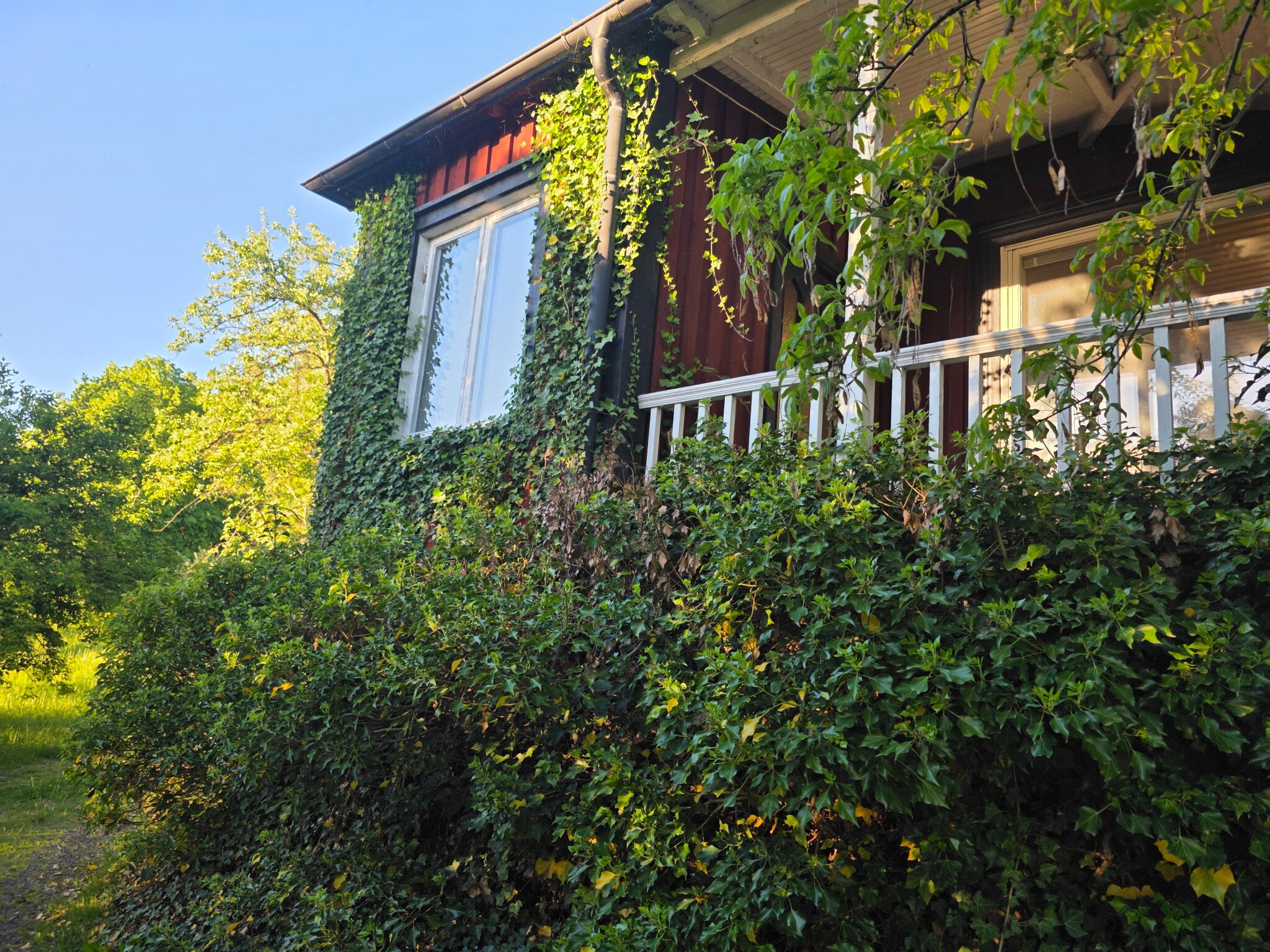

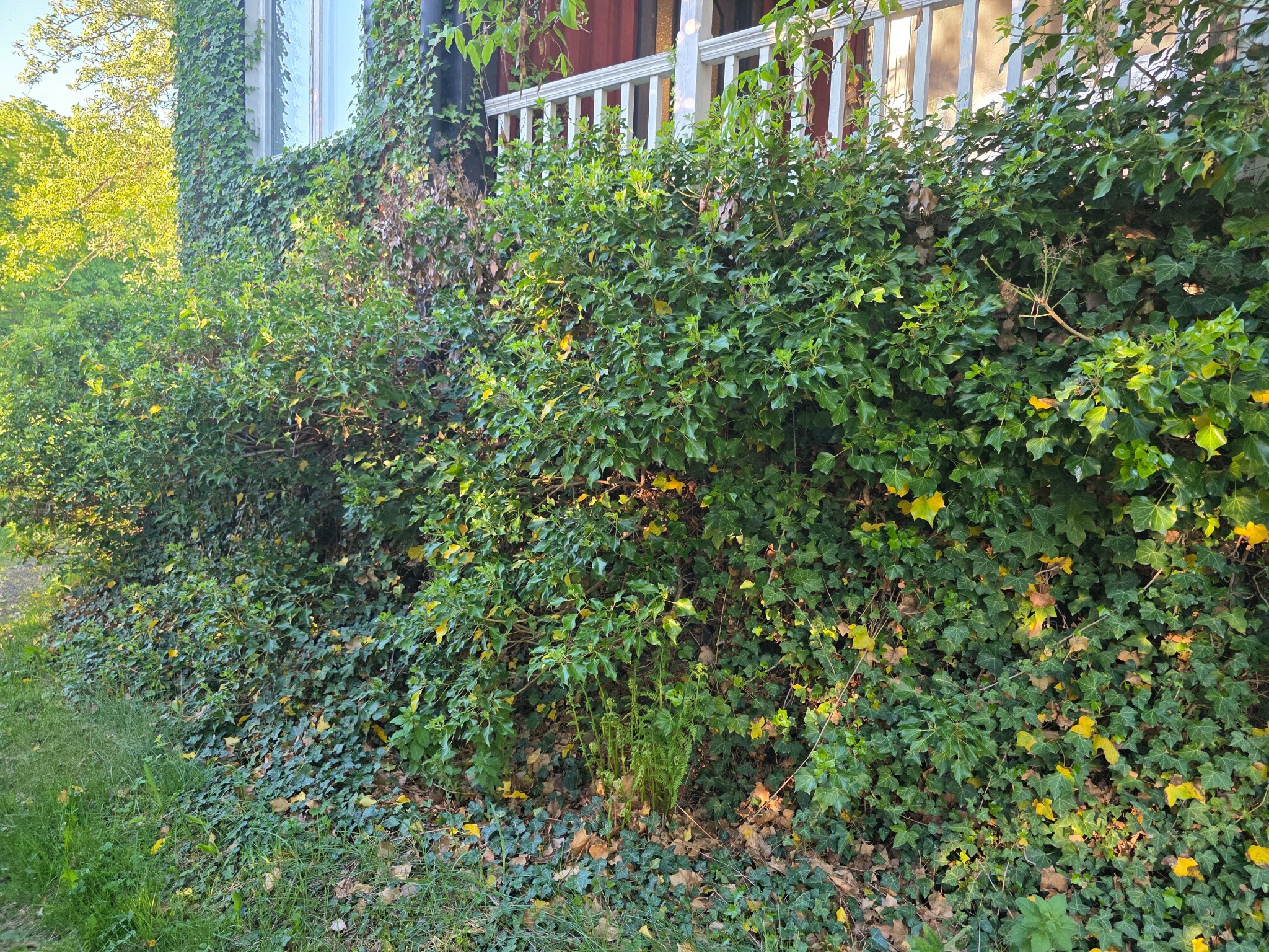

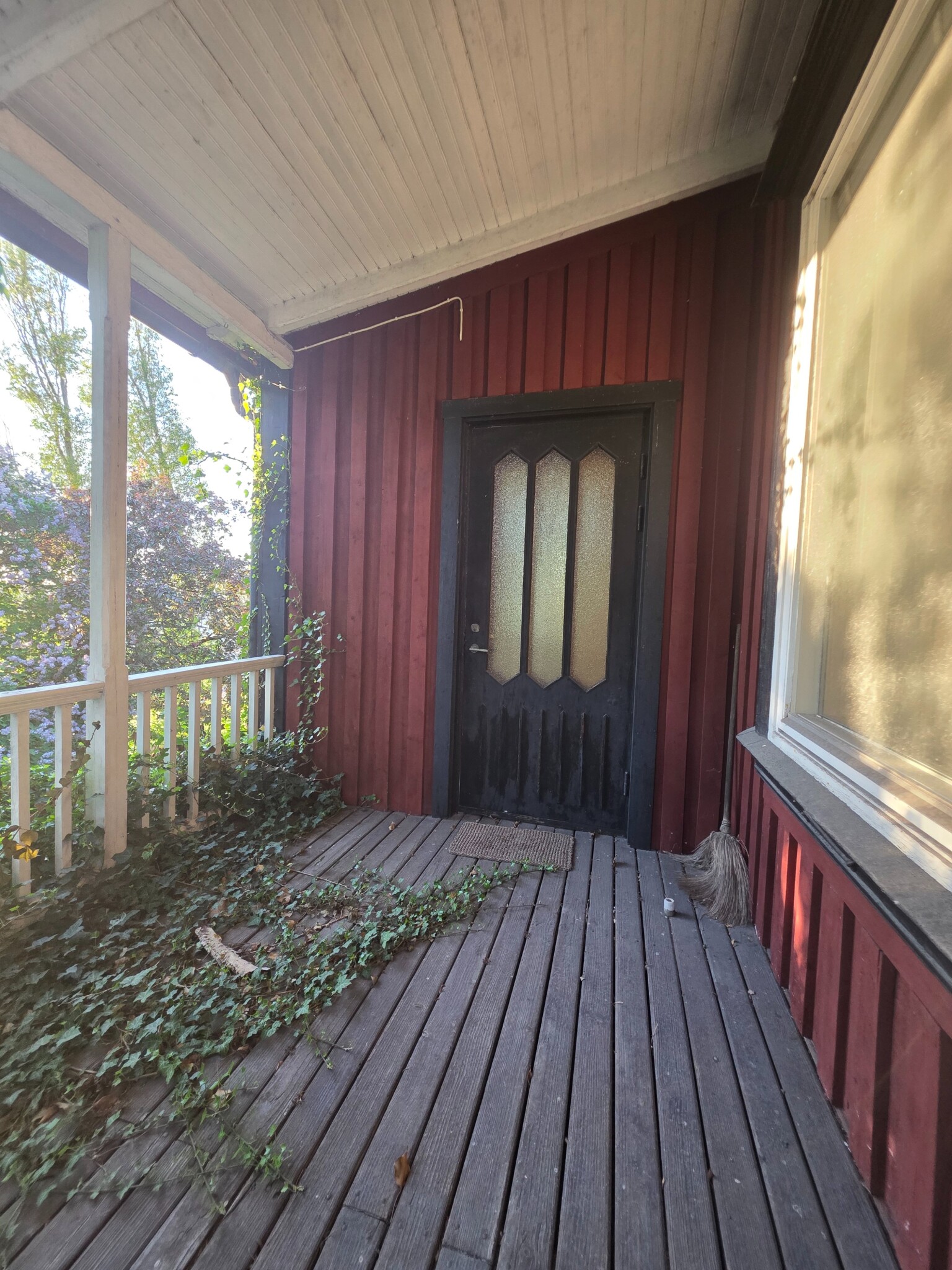

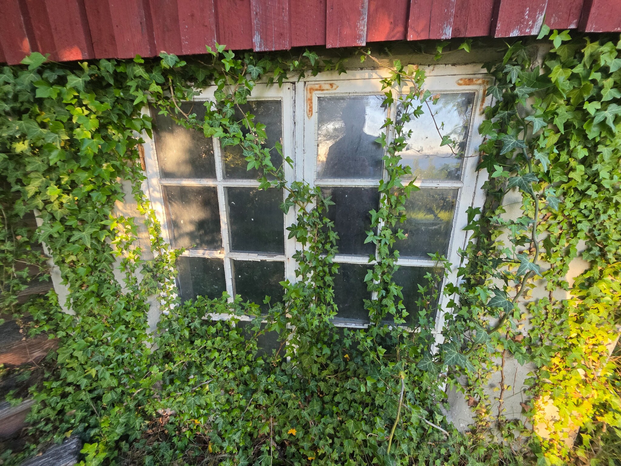

• Murgröna har vuxit fritt på flera fasader under lång tid

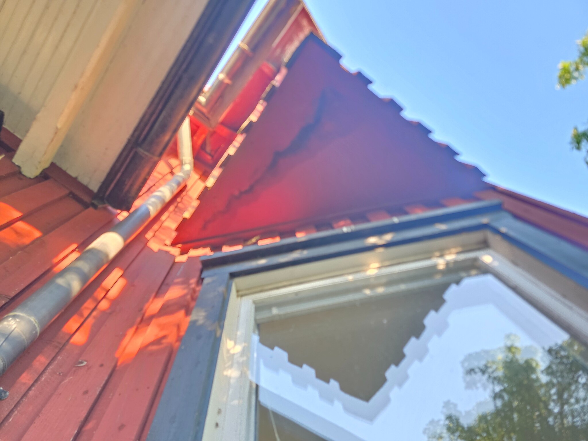

• Burspråk visar tecken på underhållsbehov

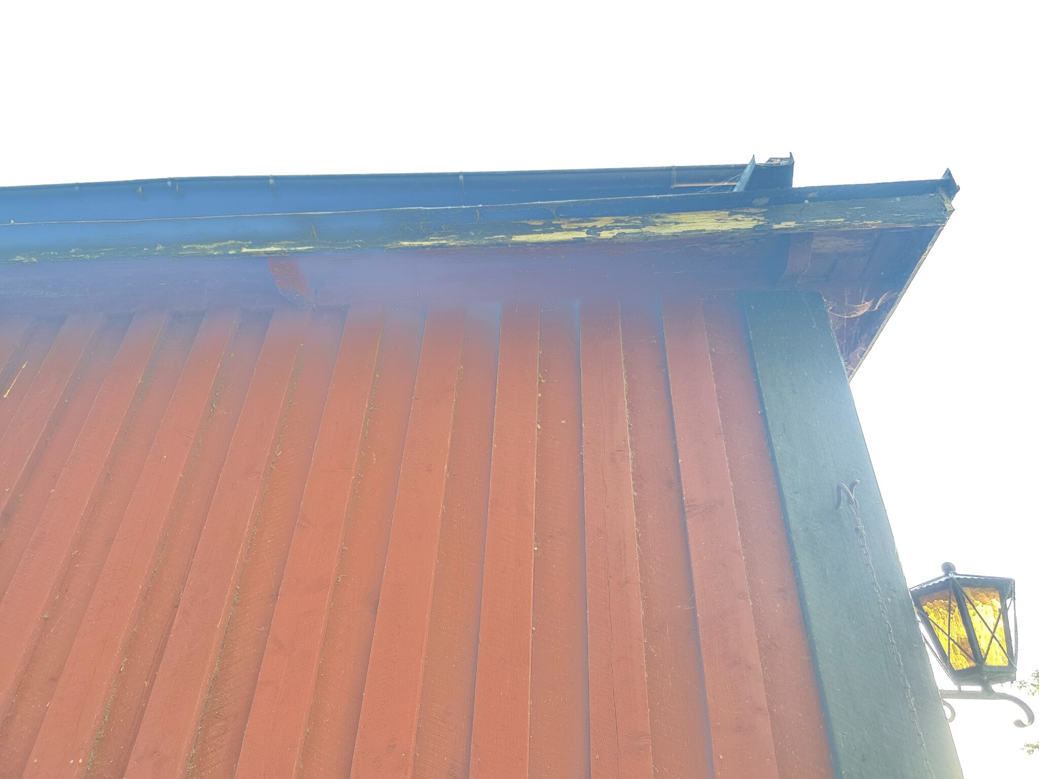

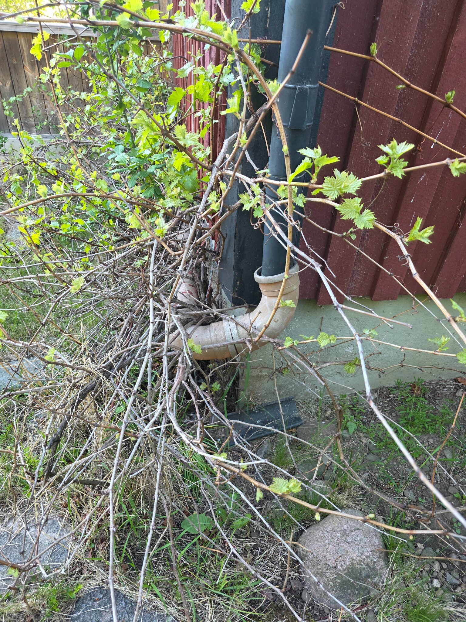

• Stupröret saknar fungerande dagvattenavledning

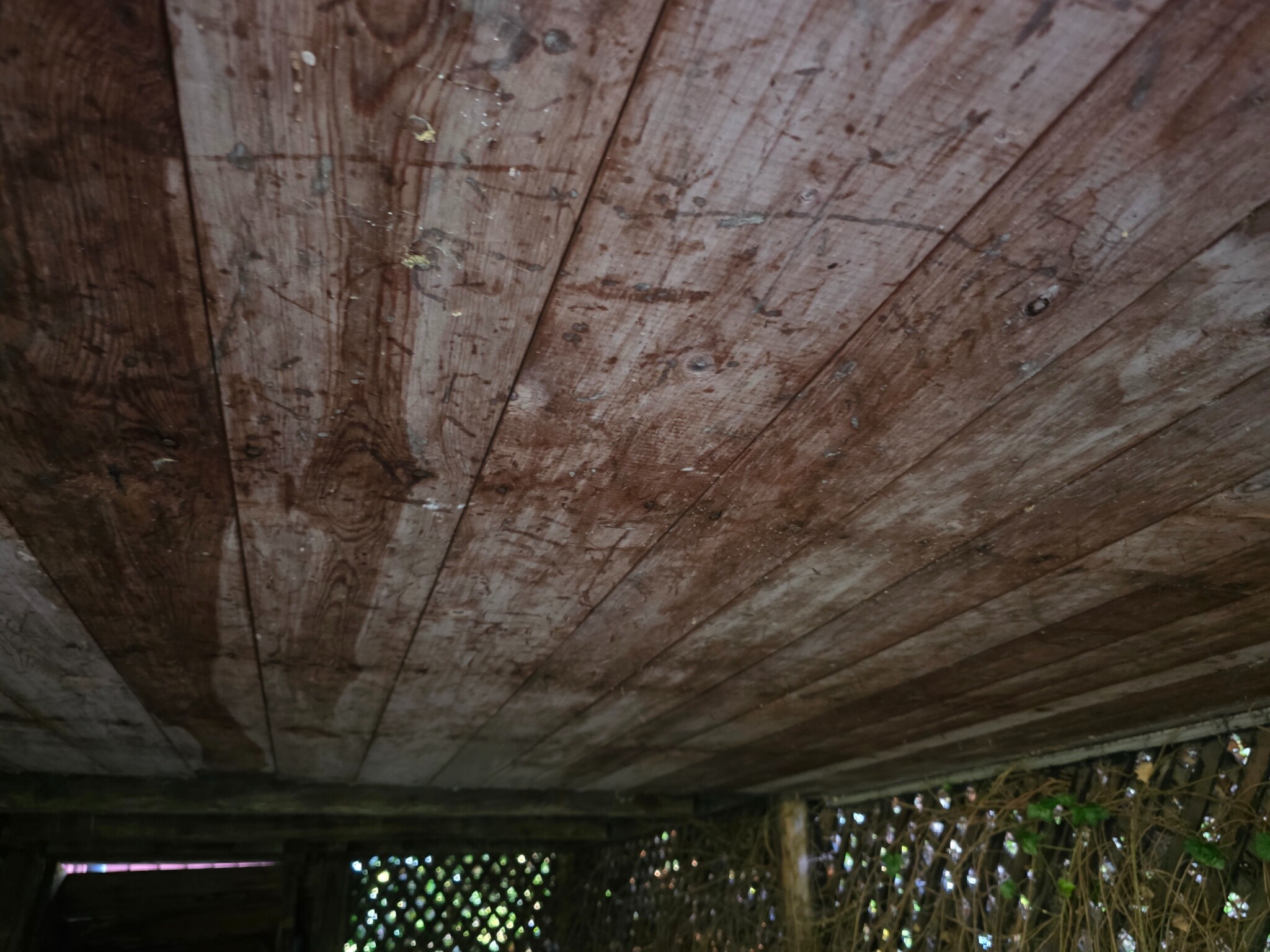

☐ Vinden/råspont — tecken på vattenintrång, mörka fläckar, mögel

☐ Källarfönster — sittande över/under marknivå?

☐ Vindskivor och takfot — målningskick, rötangrepp

I princip kan du sluta oroa dig över det mesta utom två saker:
1: vattnet. Självtryck? Hur funkar det? Funkar det alls?
2: avloppet. Tvångsanslutning till kommunalt (finns det inom grävavstånd?) kan bli äckligt dyrt. Att anlägga enskilt avlopp kan vara billigare, men beror på hur strikt kommunens miljöförvaltning är.
Annars. Tak kan bytas. Vatten från stuprör kan ledas ut på gräsmattan. Borrhål, på vilket vis skulle det vara ett problem öht?

Det man ser av fasaden på bilderna ser ut som du bara behöver måla. Även OM det finns delar av fasaden som är lite värre, så prova att måla, i värsta fall blir färgen dålig om några år, men då har du iallafall försödrjt kostnaden/arbetet med fasadbyte.
Det absolut viktigaste här är att ha koll på taket, det är inte självklart att dte måste bytas nu, bara fäör att det är från 1970. Och skaffa kontroll över grunden. Du vill veta nu är att du köper ett renoveringsobjekt, intye ett rivningsobjekt.
Men köper man ett sådant hus så kommer det alltid att dyka upp något som var oväntat akut, eller oväntat dyrt. Prioritera det som absolut MÅSTE göras (typ ev. läckande tak). Därefter det som måste fixas för att kunna bo i huset. Kanske badrum.
Även de risiga fönstren, OM du tänker dig ett byte, så kan du ev fördröja det, med lite "fuskmålning, måla om utan att lägga 100h/fönster på underearbete, så kanske du kan skjuta på ett utbyte några år.
Men skall du göra hela huset tip top direkt, så klarar du det aldrig själv, du får ta in hantverkare på allt, och det blir orimligt dyrt i förhållande till att köpa ett hus i lite bättre skick.
jag får känslan att du har skaplig koll själv, i så fall skulle jag inte ta kostnad för besiktning, bes. mannen kommer bara att anmärka på allt som du lätt ser själv. Men ta med någon annan med lite koll på hus/bygge. Ni kommer att se olika saker.

Hej, tack för svar!H hempularen skrev:Det man ser av fasaden på bilderna ser ut som du bara behöver måla. Även OM det finns delar av fasaden som är lite värre, så prova att måla, i värsta fall blir färgen dålig om några år, men då har du iallafall försödrjt kostnaden/arbetet med fasadbyte.
Jaså! det var ju en positiv överraskning. Vi kommer inte gå på att riva "bara för att", utan grundligt gå igenom allt. Jag är väl lite pessimist/realist så jag förväntar mig alltid det värsta. Då blir det alltså att måla + mörda plantor runt huset i sommar då (om vi köper huset!).
Japp, jag kommer kolla igenom taket innan vi går på med takbyte/omläggning.
Det jag känner mig osäker på är grunden, det är ju en källargrund. Räcker det att mäta fukt invändigt (med hyrd mätare från typ Ramirent)? Om du har några bra tips där så dela gärna med dig!
Badrum finns och de funkar så länge, jag kan slänga upp fler bilder från invändigt. Angående fönster, oklar status på dem. Bör väl bytas för att få bättre U-värde men svårt att se den kalkylen gå ihop, även av estetiska skäl. Det är inget jag ser som akut dock.
