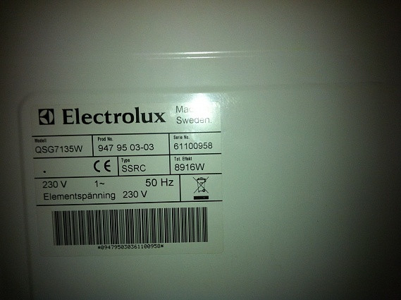

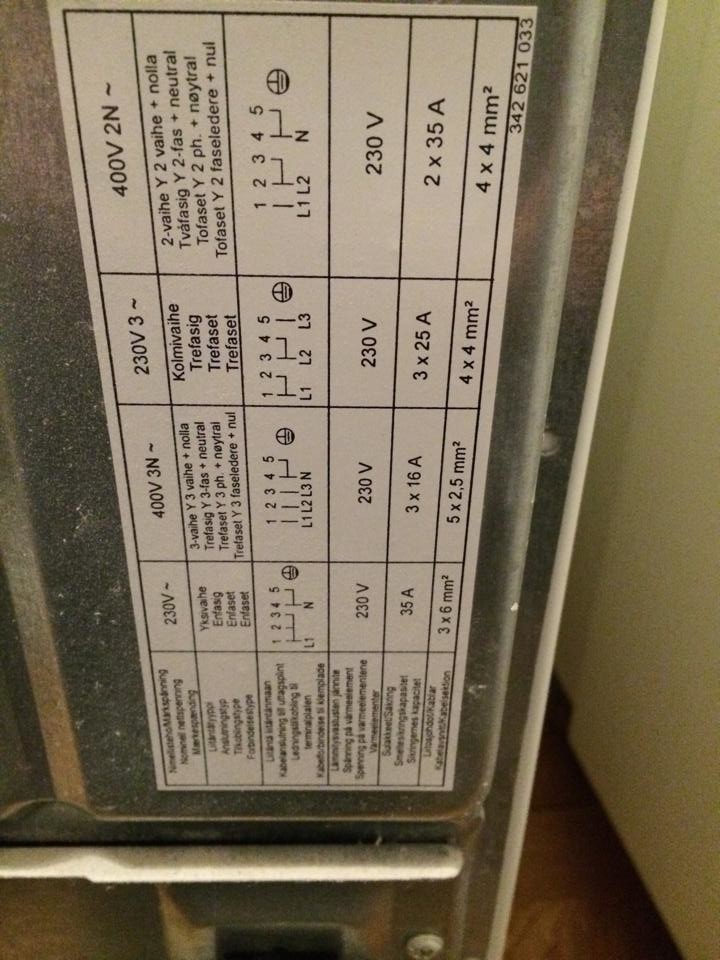

det är grå botten på säkringen som sitter nu kopplat till spisen, 16 A. det komiska på något sätt är att jag haft full effekt på både ugn och spisplattorna som är nu haha! har bott i lägenheten i tre år och det har aldrig hänt att proppen/säkringen gått. spännande det här...
Ja det går ett tag att köra på högre effekt än 16A.
Om botten är grå då krävs det att man kollar upp vad du har för kabelarea från säkringsskåpet till nuvarande spis.
För att säkra upp till 20A så krävs 4mm2 ledningar. medans för 16A är det 2,5mm2 ledningar.
(ett par reservproppar kan vara bra att ha om maten är i ugnen och gästerna väntar)
Ofta kräver spisar mer än 20A vid enfaskoppling, men man räknar med att inte allt körs med full effekt samtidigt...
(denna spis kräver nästan 40A)
