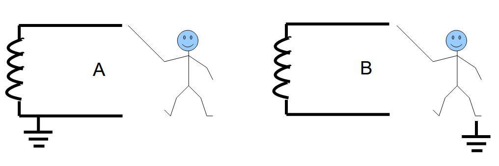

Useless gav det korta svaret - att det alltid är bra med en JFB, alltid. Det är ingenting att fundera över.
Svaret på din fråga - om JFBn kommer att lösa i ditt vardagsrum, är nej, normalt nej. En JFB är normalt helt verkningslös i ett perfekt isolerat rum. Man kan ta direkt i en fasledare utan att JFBn löser ut, och utan att man märker något. Det blir ingen sluten krets. Folk kan ha haft en strömförande bordslampa i rummet i 40 år utan att märka något. Det symboliseras av fall A nedan.
Person i A är isolerad från jord och skyddsjord. Det kan inte bli en strömgenomgång genom personen. Det är exakt så som isolerade rum med ojordade uttag "fungerar". Elektriskt är fall B likadant, fast här är det strömkällan som är isolerad från jord.
Men detta betyder inte att JFBn är onyttig eftersom det är väldigt enkelt att göra den nyttig. Det räcker med att man får för sig att rosta bröd i vardagsrummet. Sladden på brödrosten är lång och räcker från köket, eller så tar man en skarvsladd från köket för "brödrosten har ju en jordad stickpropp". Plötsligt har man fört in jordkontakt i sitt perfekt isolerade rum.
Så en JFB är alltid bra, även i rum med ojordade uttag.
Det fall Lasse Suzican beskriver har bäring på detta, plus en annan sak. För att få strömgenomgång mot brödrosten måste det ju finnas en fel någonstans. Det kan vara den där bordslampan som står precis bredvid, som nu plötsligt kommer att ge sig till känna.
Det kan också vara ett internt isolationsfel i en apparat med skyddsjordad stickpropp. Detta fel kommer också att märkas först efter att man släpat in jord i rummet. Ett skyddsjordat grenuttag kan göra denna spänningsförande del stor i ordets bemärkelse i att den sprids till höljet på alla apparater med skyddsjordad stickpropp som är anslutna i samma grenuttag. Det blir större risk för att det sker en olycka.
Än värre är det om två apparater med skyddsjordad stickpropp vars skyddsjord inte är förbundna med varandra får fel, den ena ett isolationsfel mot fas, den andra mot nolla. Man får alltså fas - noll mellan höljet på dessa apparater vilket inget skydd löser för vid beröring, JFBn hjälper inte. Därför finns det gamla föreskriftskravet att man inte ska ha flera sådana apparater (inom räckhåll) i samma rum med ojordade uttag.
