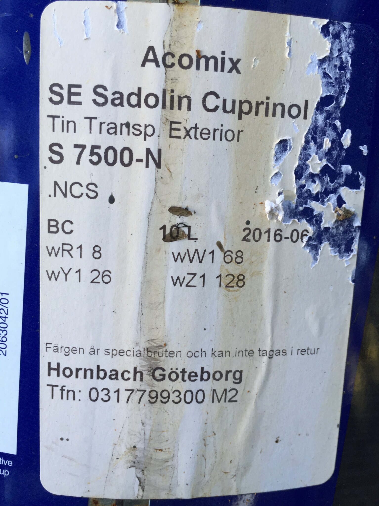

Är som sagt ingen byggare. Har en grov tryckimpregnerad regel under väggarna, den når 4cm innanför väggen. Skruvade sen lärk-bräder som golv, rätt i regeln. Hade extra reglar 2-3 st per rum också. 2mm mellan brädorna, kunde ökat lite. Omklädningen borde också haft glesgolv.murak skrev:

Vi ska måla nytt hus och har tänkt oss samma som du målat med Tinova Transparent Exterior (transparent är inte täcklasyr den heter premium exterior) Hur som helst. Så har jag sökt med ljus och lykta efter någon som målat med den lasyren och hur nöjda de varit med resultatet och hållbarheten och ev påväxt etc.
målade du även med deras grund"olja" wood base oil innan du gjorde två strykningar.
tack på förhand!
Ganska säker det var denna. Målade först med täcklasyr men den var inte alls bra för knuttimrade bräder, det läckte in vatten i knutarna. Målade sen med samma färg fast heltäckande (många lager i knutarna) och då blev det bra och tätt. Ingen påväxt el dyl och knutarna täta. Inte bleknat, men bastun står under stora träd så nästan ingen sol når dit.Bluegreengrey77 skrev:

Tack supersnällt!!J JRMKJRM skrev:Ganska säker det var denna. Målade först med täcklasyr men den var inte alls bra för knuttimrade bräder, det läckte in vatten i knutarna. Målade sen med samma färg fast heltäckande (många lager i knutarna) och då blev det bra och tätt. Ingen påväxt el dyl och knutarna täta. Inte bleknat, men bastun står under stora träd så nästan ingen sol når dit.
bara om du orkar: Har du bild på hur den ser ut idag? Bor bastun i norr mellan eller södra sverige?
