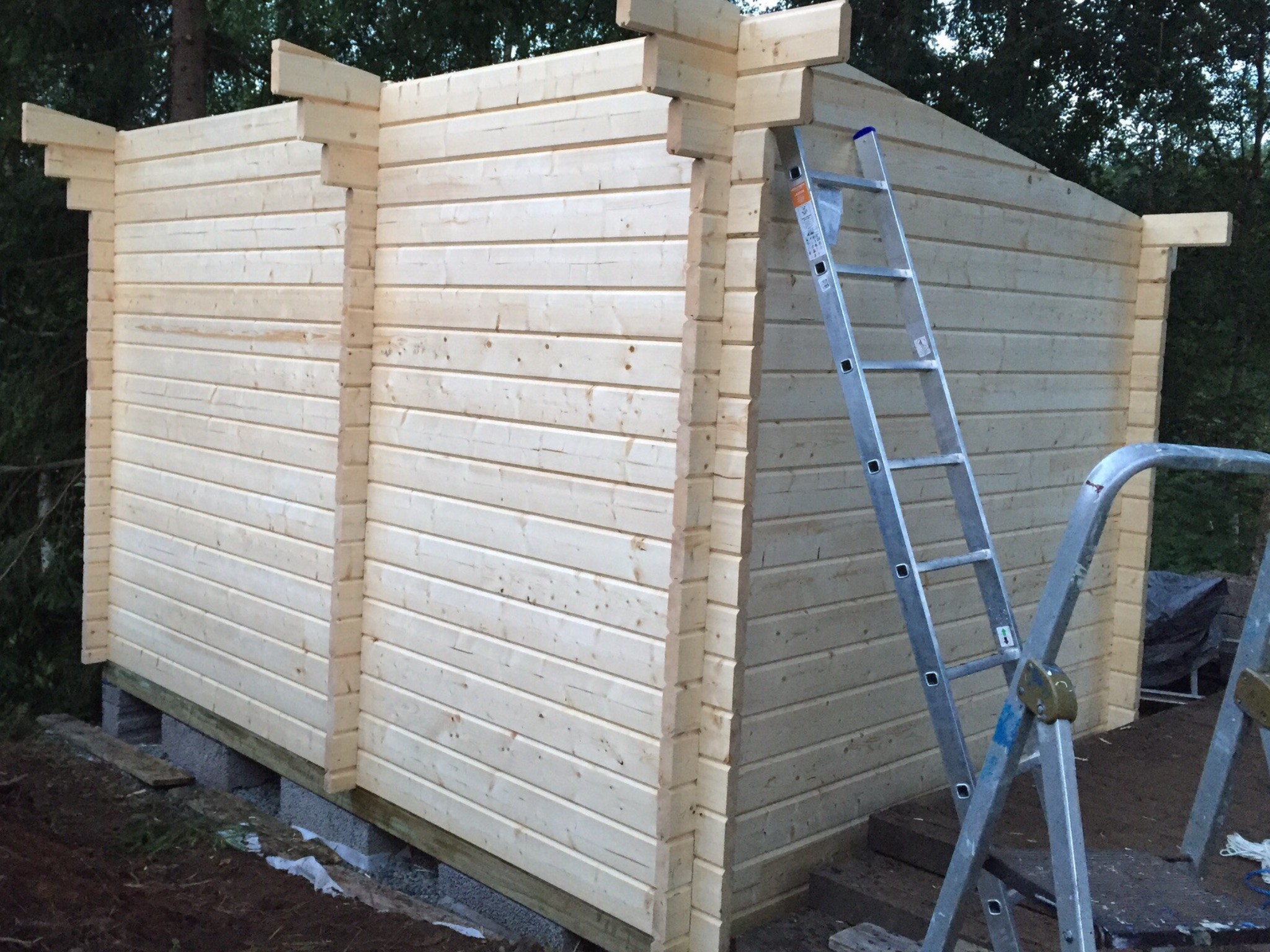

Har i flera år läst forumet (tack alla som beskrivit era byggen) och samtidigt planerat min egen ved-bastu på landet. Denna är nu klar (bastat i ett år, men ej skaffat fönstret) och här kommer min lösning. Skall även återkomma med vad som gick bra, vad som gick helt fel, och vad som kunde gjorts bättre...
Önskemålen var:
-enkel att bygga för mig som nybörjare
-vedeldad
-omklädning
-hyfsat billig, inget lull-lull, hellre praktisk än ”snygg”
-så få kvadratmeter som möjligt, tex 8
-kunna stå "kall" långa perioder
-två nivåer på sittlavar + fotlav
-kunna ligga ned
-rymma minst 6 men gärna 8 personer vid enstaka tillfällen
-stort fönster, kunna se snett nedåt från en kulle
-ingen dusch, dvs kamin med vattenvärmare och tvagning möjlig i bastun
-ingen el, inget rinnande vatten, ingen plast
Jag valde köpa enbart väggarna på en knuttimrad funkis-stuga, 45 mm tjocklek, med två rum. Fick hjälp att såga ut för dörrar. Yttermått bredd 364 cm och djup 250 cm gav omklädning med bredd 150 cm och bastu 200 cm, totalt ca 9 m2.
Djupet 241 cm var minsta möjliga för att få plats med två nivåer lavar, fotlav och vedkamin inkl skyddsavstånd. Jag satte övre laven så högt som möjligt. Jag lät den extra breda undre laven (och även fotlaven) gå in 1 dm under laven ovanför. Vi har bastat 8 vuxna samtidigt men den rymmer 6 med normal bredd >60 cm var. Höjd mellan lavarna är 45.
Genom att råka ha bastun på en kulle, kunde jag genom att vända på en stuga av funkis-modell, basta i högsta delen men kommer ändå få viss utsikt "nedåt". Fick dock beställa "fler varv" för att få högre stuga än originalet. Höjd 243 cm bak och 216 fram. Jag satte ytter- och bastudörren så nära varandra som möjligt.
Med lärktrall som golv fick jag oömt golv i omklädning (monterat utan springor), och kan i bastun hälla över mig uppvärmt vatten istället för dusch (2 mm mellan brädorna).
Kaminen Harvia 20ES Pro är rektangulär och fick bara plats med glasluckan mot dörren. Jag valde till slut Harvias skorsten "rakt upp" och att köpa dubbla plåtar (Bastupunkten) bakom kaminen och en plåt under.
I omklädningen har jag lösa bänkar med 38 cm djup (pga 3 st 120mm lärkbrädor), dels mot bastun (för 3 personer pga bastudörren) och på motsatta vägen för 4 pers.
Taket är enbart råspont, med underlag- och täckpapp. Har tillräcklig höjd inne för ev panel inkl luftspalt i framtiden.

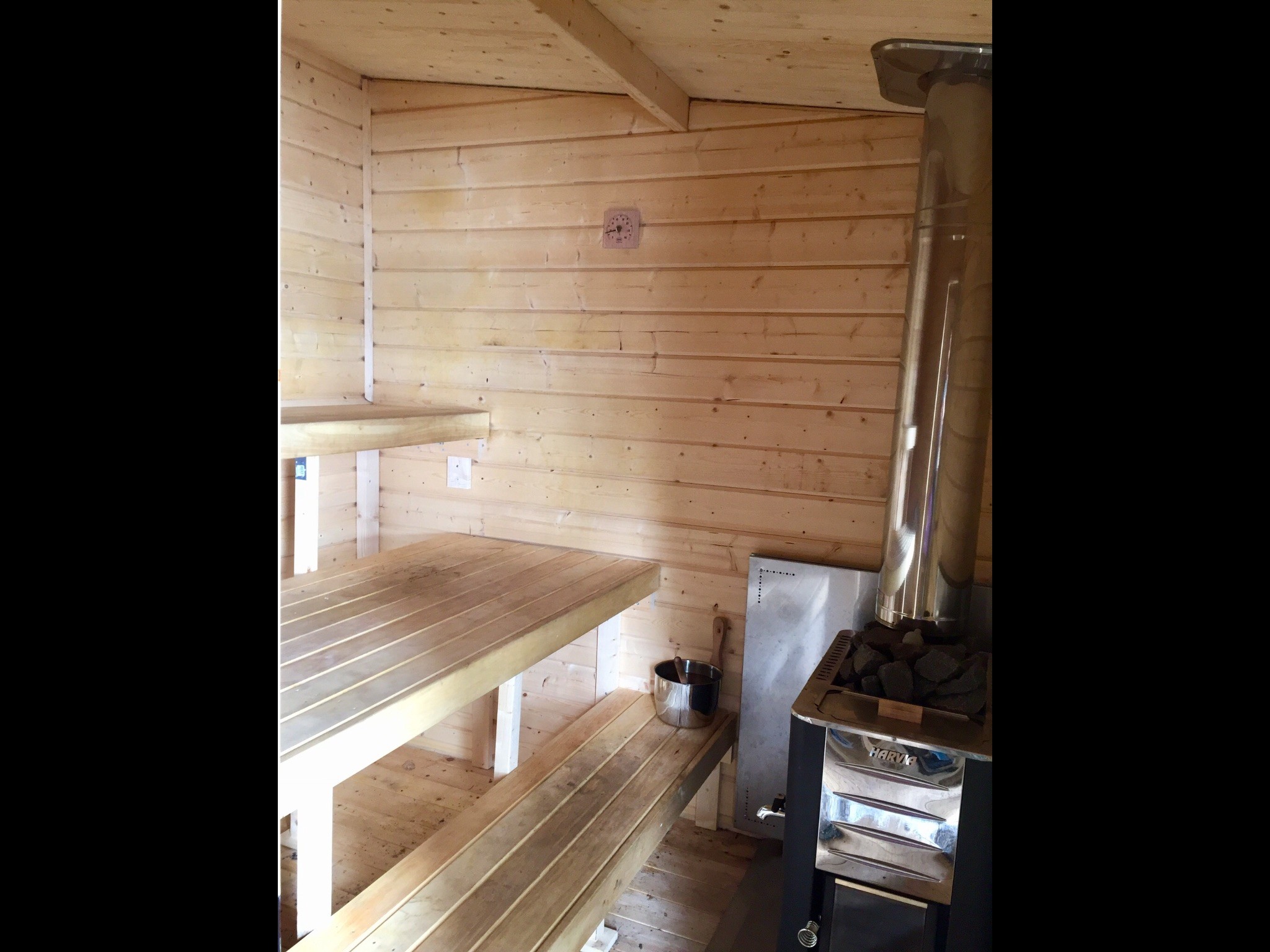

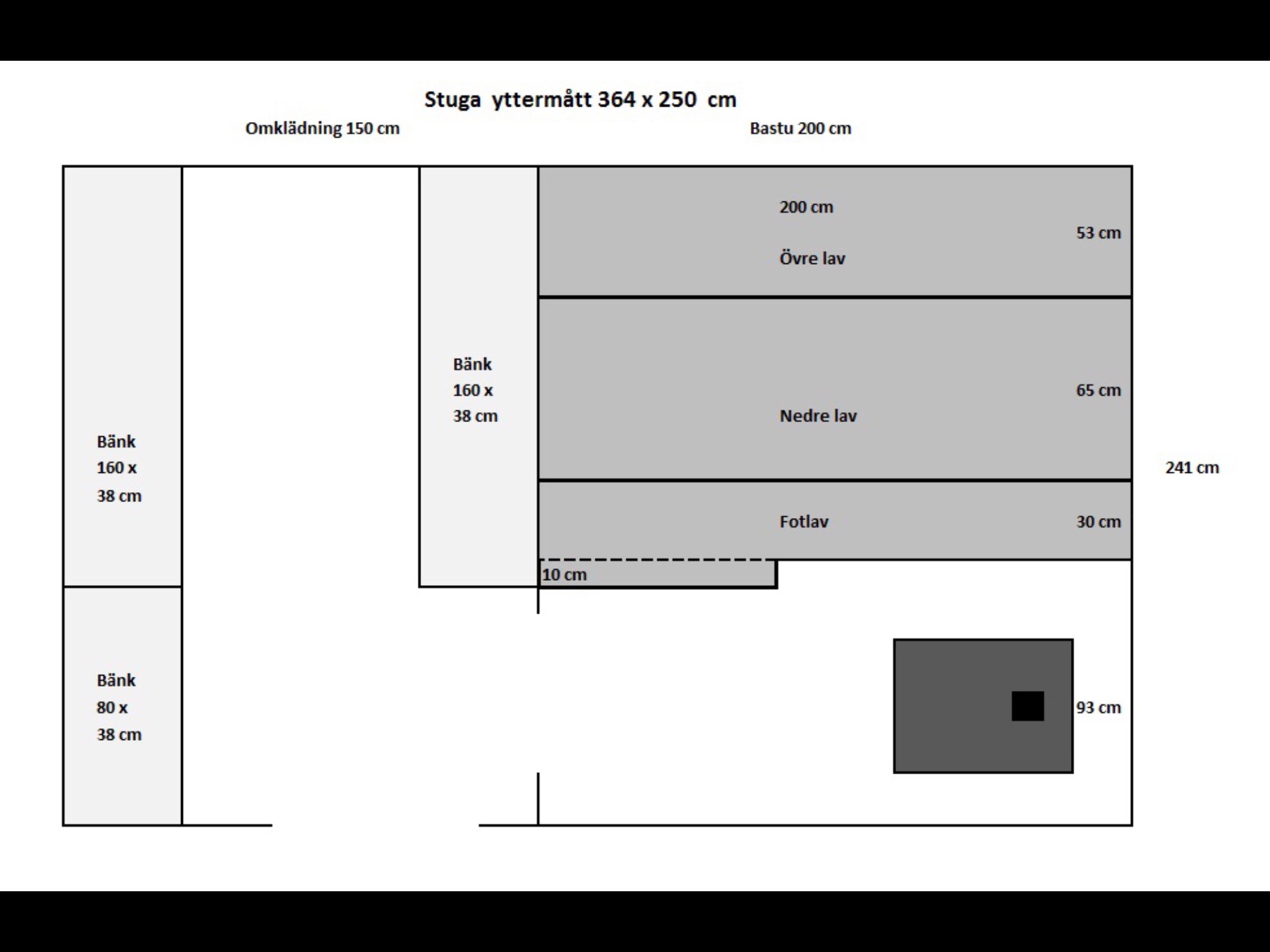

J JRMKJRM skrev:Har i flera år läst forumet (tack alla som beskrivit era byggen) och samtidigt planerat min egen ved-bastu på landet. Denna är nu klar (bastat i ett år, men ej skaffat fönstret) och här kommer min lösning. Skall även återkomma med vad som gick bra, vad som gick helt fel, och vad som kunde gjorts bättre...
Önskemålen var:
-vedeldad
-omklädning
-kunna ligga ned

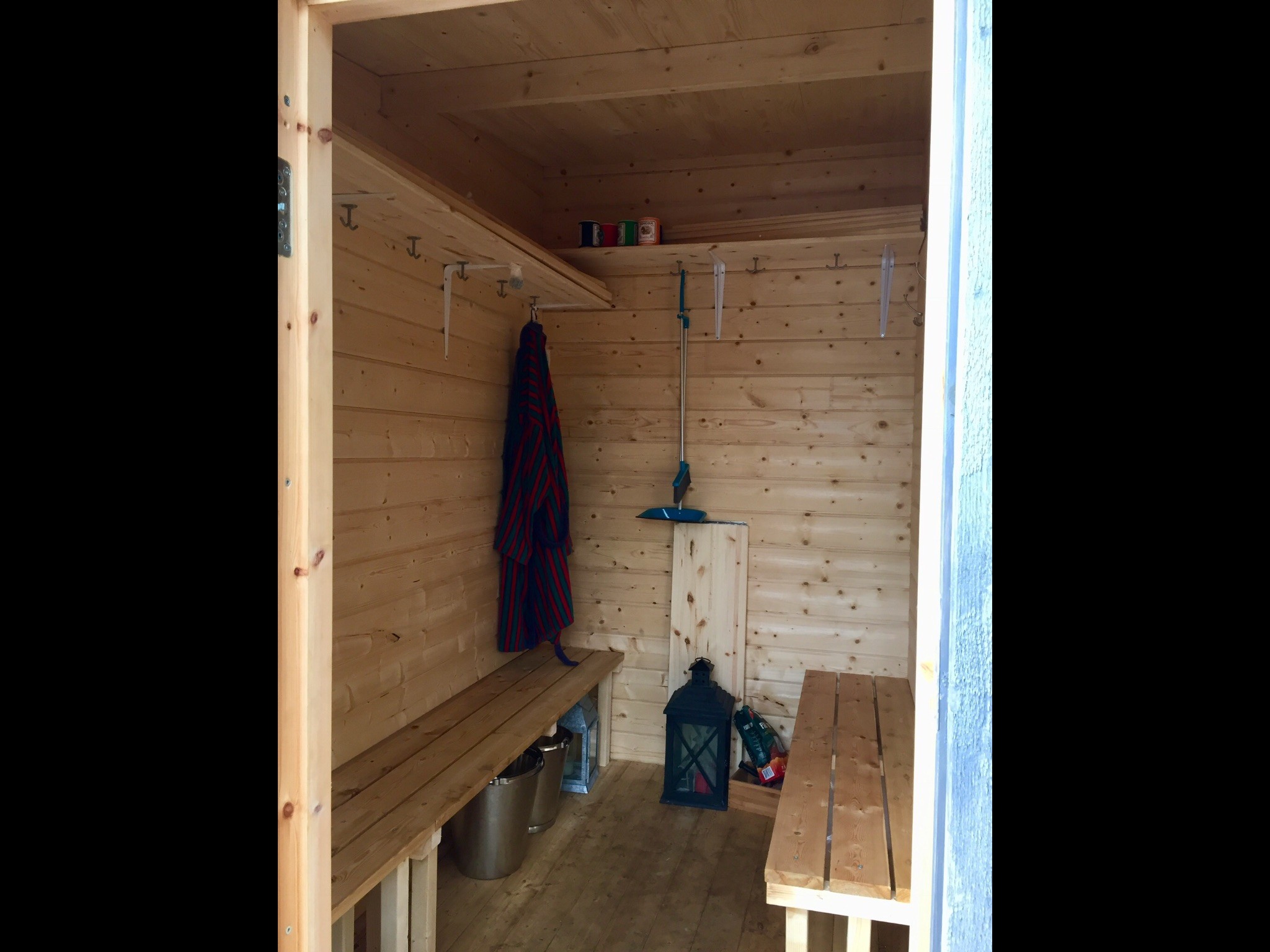

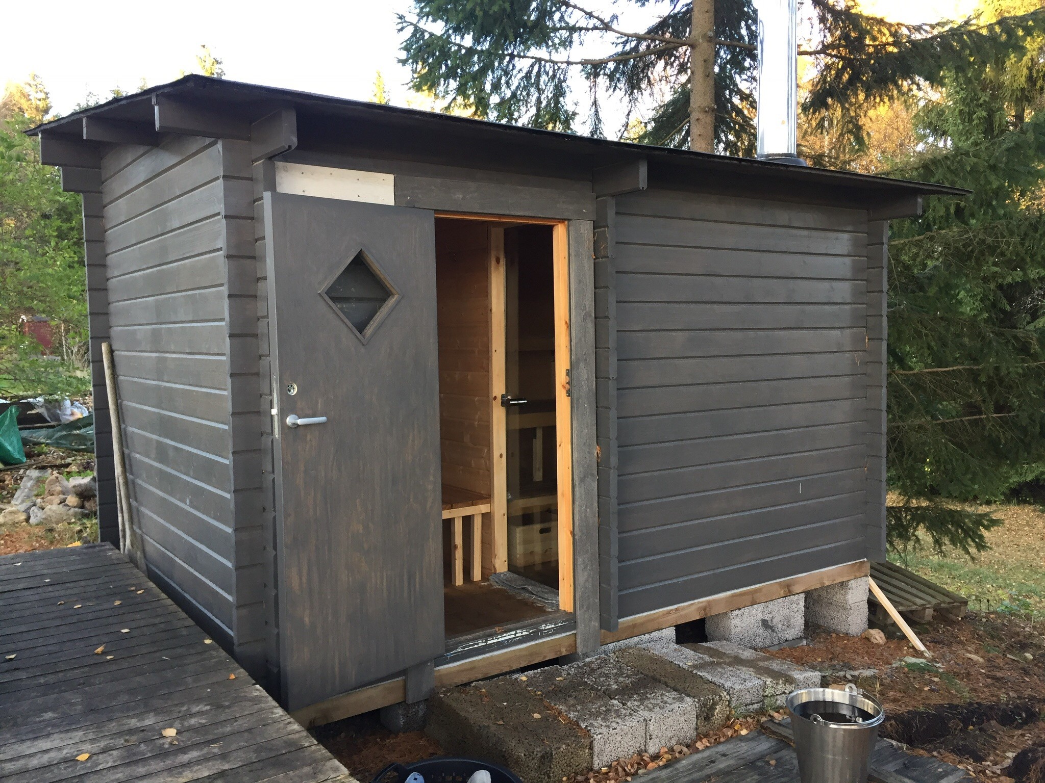

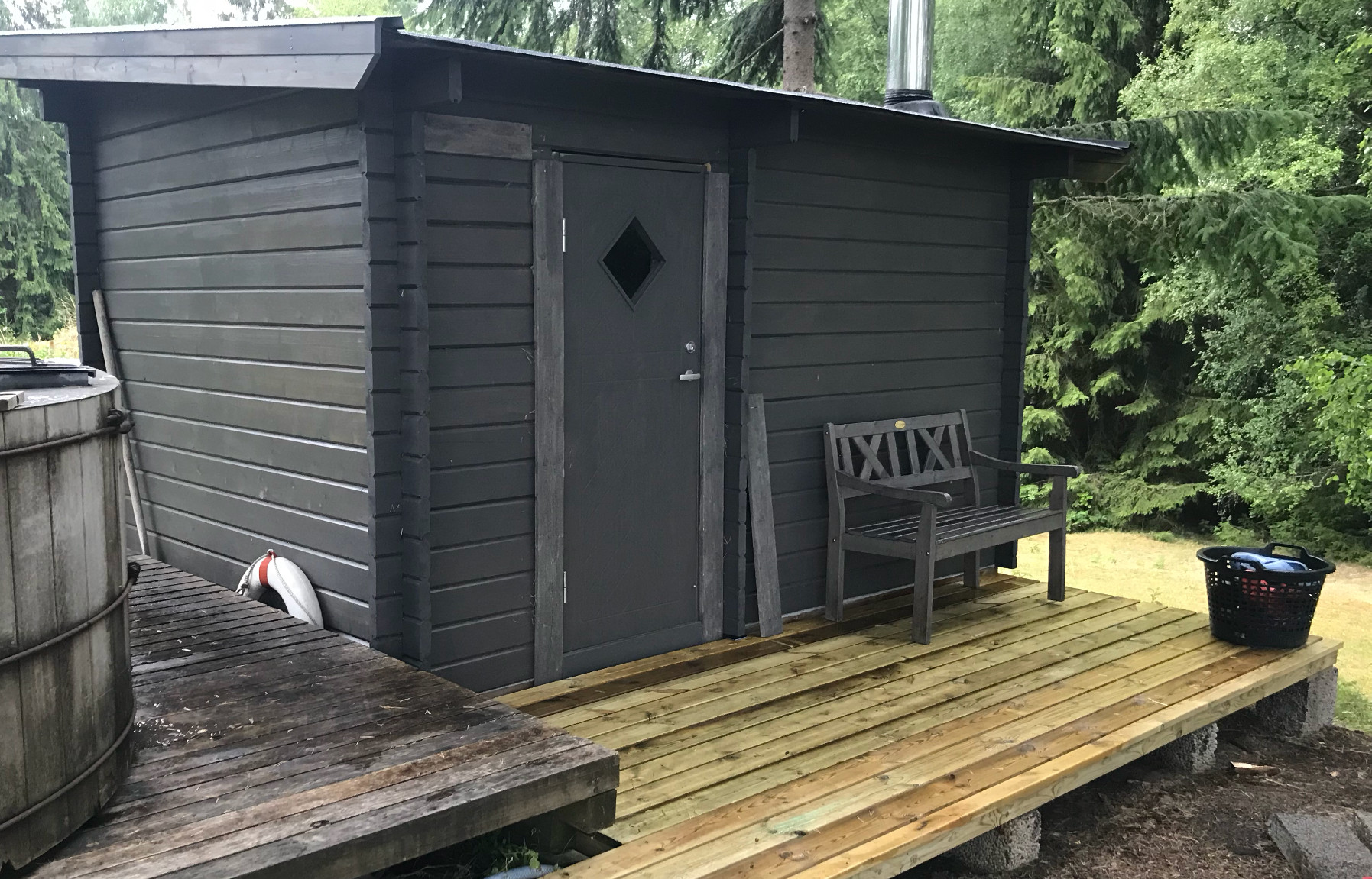

Snyggt! Vad har du för ytbehandling på utsidan?J JRMKJRM skrev:Har i flera år läst forumet (tack alla som beskrivit era byggen) och samtidigt planerat min egen ved-bastu på landet. Denna är nu klar (bastat i ett år, men ej skaffat fönstret) och här kommer min lösning. Skall även återkomma med vad som gick bra, vad som gick helt fel, och vad som kunde gjorts bättre...

Tinova Transparent Exterior, en täcklasyr, två strykningar. Oljade en gång innan enl deras rek. Tror den var bra i nåt test. Hade nog helst haft en slamfärg men det gick tydligen inte på mina bräder (för släta ?).
Bastun fungerar bra och som planerat, jag vill i princip inte ändra något mer än smågrejer och egna byggmissar. Här kommer mina erfarenheter, har som sagt aldrig byggt något innan, kanske självklart för proffsen:
-beställ stugan nysågat i direkt anslutning till bygget: Jag förvarade timret noga staplat inomhus 6 månader, vilket ändå gjorde passformen sämre då trät torkade.
-svårt att beställa egna mått på knuttimmer? De flesta leverantörer hade bara standardmått. Min levererade först en stuga med både fel djup och bredd (!)
-överdimensionera kaminen för denna typ av bastu som är oisolerad med glesgolv. Jag måste elda "rejält" på vintern både innan och under badet. Kaminen skall klara 8-20 m3 och jag har 11 oisolerade m3.
-en fördel med oisolerad stuga är att väggarna inte blir för heta vid hård eldning, men man behöver tillgång på billig ved.
-Harvias skorsten läckte mellan gummidamask och stålrör, man borde skickat med värmebeständigt silicon direkt för att slippa detta trista, eller åtminstone skriva om det.
-skulle gjort bänkarna i omklädningen väggfasta och lite djupare, tex 45 cm. Idén var att kunna sätta ihop dem till en 200x80-säng.
-fotlaven är på 40 cm höjd (dvs sittbar). Hade varit bra med 45 cm djup istället för 30. Kommer att bygga på den 10-12 cm enligt skissen.
-djupet på stugan kunde gärna varit lite större. Då kan avståndet fotlav till kamin ökas, nu bara knappt över säkerhetsavståndet 30 cm, vilket ger strålningsvärme mot benen på nedre laven.
-jag har väntat med fönstret >1 år för att stugan skall "sätta sig", vilket den faktiskt gjort. Vissa glipor gått igen. Fått justera dörrarna. Planerar fönster 160x110cm härdat glas i två lager.
-vattenvärmare inbyggd i kaminen är bra då man inte behöver fylla och tappa ur "över" den heta kaminen. Dessutom samma pris som en mindre och tunnare kamin med separat vattenvärmare.
-hade helst haft skorsten på utsidan för att få full utsikt genom fönster framåt så småningom, och kunna ha mer sten i magasinet. Detta var mer komplicerat att bygga (inga färdiga "kit" vad jag hittat med brandskydd/genomföring +vinkel, ev sotlucka) så jag valde bort det.
-pappens kanter ej enl regelboken, skall försöka få till vindskivor och avrinning framtill
-plåtarna till kaminen blev omotiverat dyra tycker jag. Pengar att spara för den händige.
-lavarna blev inte som planerat då ramarna blev lite sneda och jag fick pressa dem på plats mot reglarna och skruva lite. Dvs kan ej lyfta bort dem enkelt. Planerade att ha utan stöttor men vågade inte inför invigningen med 8 fullvuxna.
-när fönstret kommer på plats blir konstruktionen (ännu) svagare i knuten där dörrarna och fönstret möts. Funderar på nån sorts förstärkning.

Schysst!
Lite frågor (som du huvudsakligen hann besvara innan jag hann skicka):

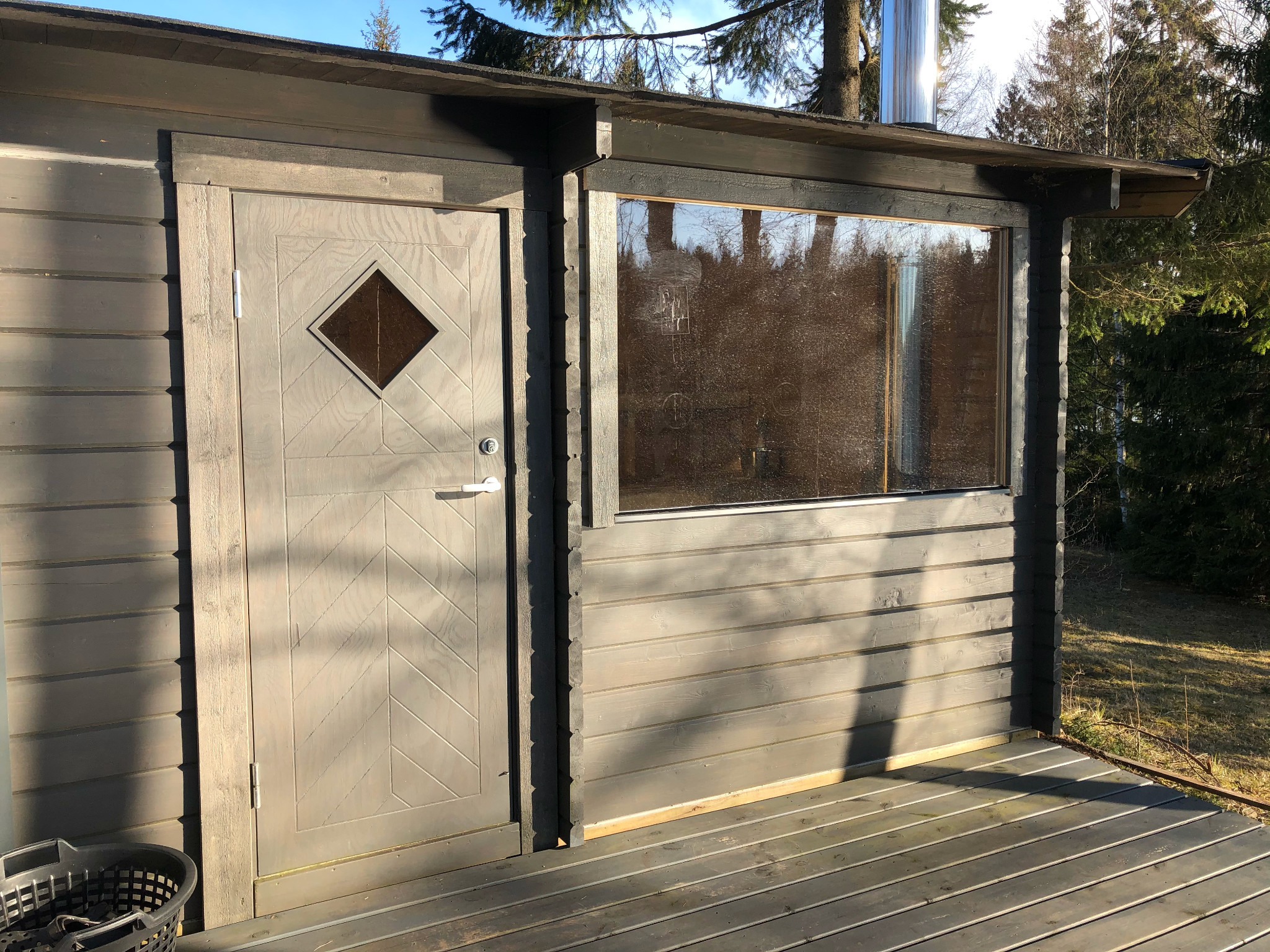

Taket, är det klart eller tänkte du få upp vindskivor på det, samt är det ett problem att ha fallet framåt?
Uppvärmning, nu har du ju en rätt stor ugn, men är det något problem att hålla tempen i en timrad bastu med enkelt tak?

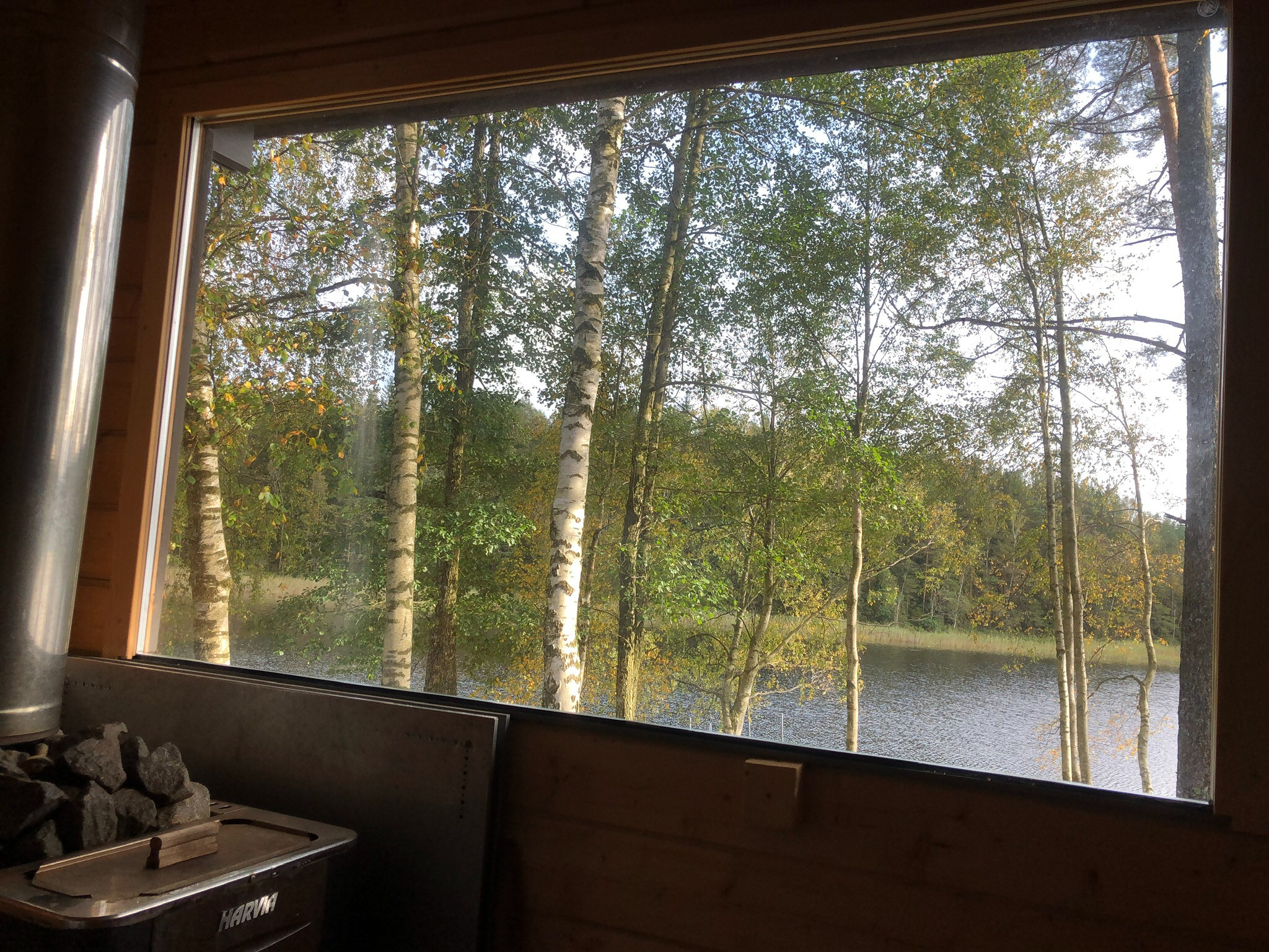

Fönster, vad tänkte du där (storlek, härdat osv.)?

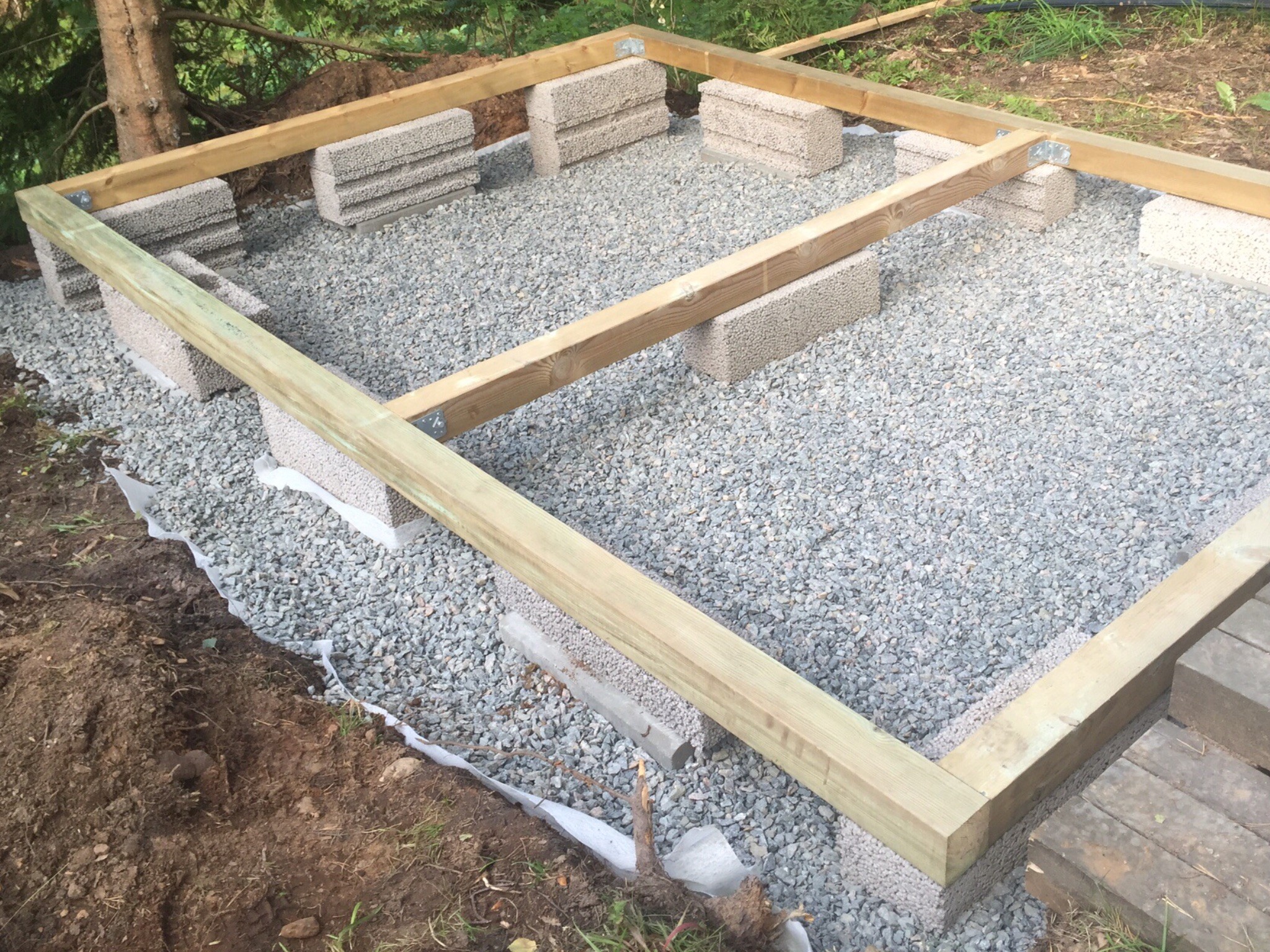

Underlag, vad står den på, både vad gäller lecablock/plintar och bärlinor m.m.?

Hade tänkt mindre vindskivor med en överliggare och bara vika änden på pappen uppåt. Tyvärr lämnade jag lite för lite papp, sticker bara ut 2-3 cm på vissa ställen.
Fall framåt känns som mitt bästa val då jag fick stor plats inne och ändå skall se genom fönstret snett nedåt, men nu rinner givetvis allt regnvatten rätt ned över mig vid dörren. Har eg inte plats för hängränna, men kanske kan sätta en plåtvinkel uppe på pappen som leder det mesta åt sidan ? ”Tänkte inte på det...”
Får som sagt på vintern fylla ugnen och elda med lite öppnad asklucka, samt fylla den igen när jag börjar basta. Brukar få önskade 80 grader utan att den glöder under plåten. Kan få upp 110 grader vid minusgrader men då sliter det nog på kaminen. Skall nästa år fundera på om en takpanel med luftspalt kan funka som isolering ”utan isoleringsmtrl”. Sen är ju minusgrader ovanligt här.
Glas, dubbelt pga isolering, härdat. Typ det Martin Lasson skriver om 24/10. Är dock rädd hållbarheten där dörrar o fönster möts, nästan inget trä där...
Grävde ur, la duk och grus, samt 13 lecablock. Var nog lite overkill, planen var 7 men hade några över. Gjorde en ram passande väggarna i 95x95 tryckimpregnerat som då väggarna bara är 45 gav plats att skruva golvet direkt i. Satte 3 extra reglar (95x45) med balkskor innanför ramen i varje rum.
Tog 2 år att få dit vindskivor och lite trall utanför! Skönt att slippa vricka fötterna i mörkret längre. Lister inne saknas fortfarande. Fönstret, som skall vara ovanför bänken på bilden, blir nog först nästa år. Men bastun funkar bra och används nästan varje vecka.
Enda bekymret är lite otäta knutar åt Sydväst, dvs hitre gaveln, varifrån all regn och vind kommer, beskrivet i annan tråd här.

Avrundar tråden med en höstbild. Bilden är tagen från nedre laven. Sittande på övre laven syns inte himlen, pga omvänt pulpettaket ser man ”snett nedåt” kullen. Som planerat alltså, för max antal sittplatser...
Återstår nu bara bygga ut fotlaven 1dm enligt skiss, så man kan sitta där också om det blivit för varmt.
