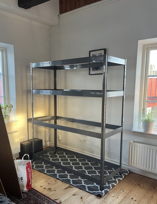

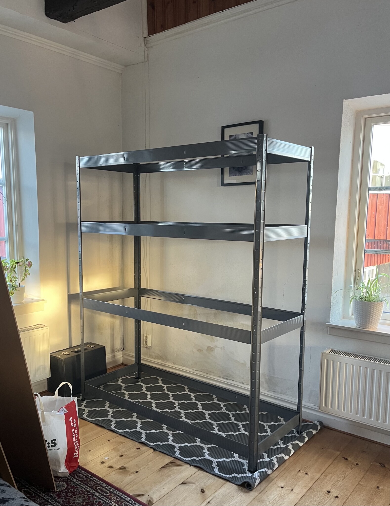

För er som inte köpt lagerhyllorna pÄ Jula.. sÄ Àr iaf de jag köpt.. av modellen "inga skruvar".. sÄ det Àr ett "haka-ihop-koncept" pÄ grejerna... och dÀr kan jag tala om att de andra hyllorna vi har hÀrhemma (de Àr en annan storlek.. vet ej om det Àr helt samma modell i övrigt heller.. men samma koncept att sÀtta ihop) kÀndes bÀttre Àn denna hylla som jag nu satt ihop!
Lagerhylla utan hyllplan, med metallram, placerad mot en vÀgg inomhus. Golvet har en mönstrad matta under hyllan.
Inga problem att haka ihop alla delar och den var lÀtt att montera (tyckte jag). MEN de dÀr tvÀrgÄende "bÀrande" stÄlmojjarna.. sitter knappt fast och gör mig nojig hela tiden.. nuddar man dem hoppar de ur och det kÀnns opÄlitligt! Jag ska sÀtta fast dem mer.. pÄ nÄgot vis sen.. sÄ de inte glider ur sÄ lÀtt (behövs inget avancerat, rÀcker eg med tejp troligen...bara sÄ de hÄller sig kvar dÀr de ska)

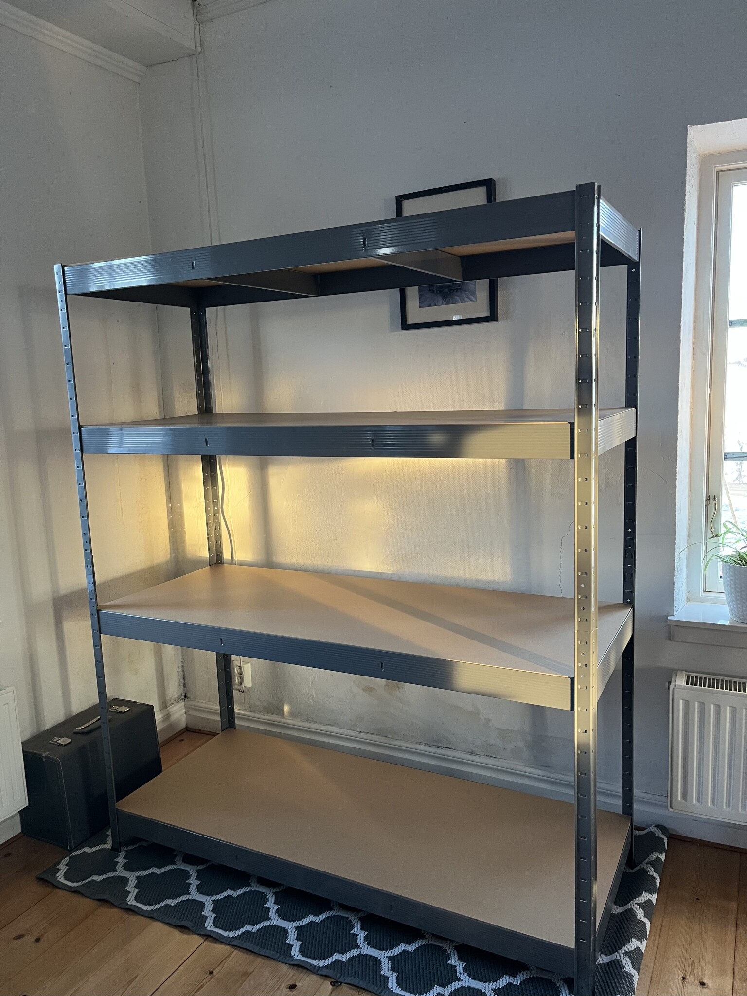

Metallhylla utan skruvar monterad i rum, med hyllplan av trÀ. Hyllan stÄr pÄ en mönstrad matta bredvid ett fönster och en vÀgg.
HÀr har hyllan fÄtt sina hyllplan ditlagda ocksÄ.. :) LÀttare att stÀlla grejer pÄ den nu.. hehe.

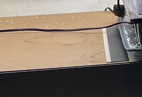

Extra info: Det visade sig att hyllplanens skiva Ă€r totalt vĂ€rdelös mot en droppe vatten typ.. bland det sĂ€msta jag stött pĂ„. Det tog ungefĂ€r 2 minuter efter man spillt en droppe vatten.. sĂ„ bullade materialet upp sig och det blev en ful flĂ€ck... försvann inte fast man torkade bort vĂ€tan nĂ€stan direkt.. materialet torkade upp.. men det var en förhöjning i materialet och flĂ€cken bestod 👎
Bild pÄ ett hyllplan av trÀ, dÀr vattenflÀckar syns tydligt. I bakgrunden finns nÄgra kablar.
SÄdÀr fina flÀckar blev det av nÄgra fÄ droppar vatten..
Ska recensera hyllan pÄ jula sedan och dÄ ska jag nÀmna den saken. Det Àr trots allt en lagerhylla som de skyltar om till dÀck och garagegrejer.. och Àven om man inte stÀller dit blöta saker - sÄ ska det klara lite vÀta bÀttre!

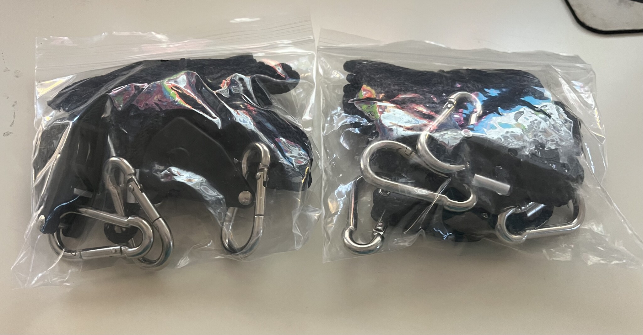

TvÄ plastpÄsar med karbinhakar och upphÀngningsanordning för lampor, del av ett hyllsystem.
HÀr har upphÀngningsanordningen till lamporna kommit.. och ska snart upp i hyllan tillsammans med lamporna. Elgrejerna har ocksÄ dykt upp.. dÄ jag ville ha dem inne i hyllan (sÄ att sÀga) och jag tÀnkt plasta in hyllan (för att kunna ha lite fukt o vÀrme kvar kring vÀxterna) sÄ blev det lite högre ip-klassning pÄ grejerna.

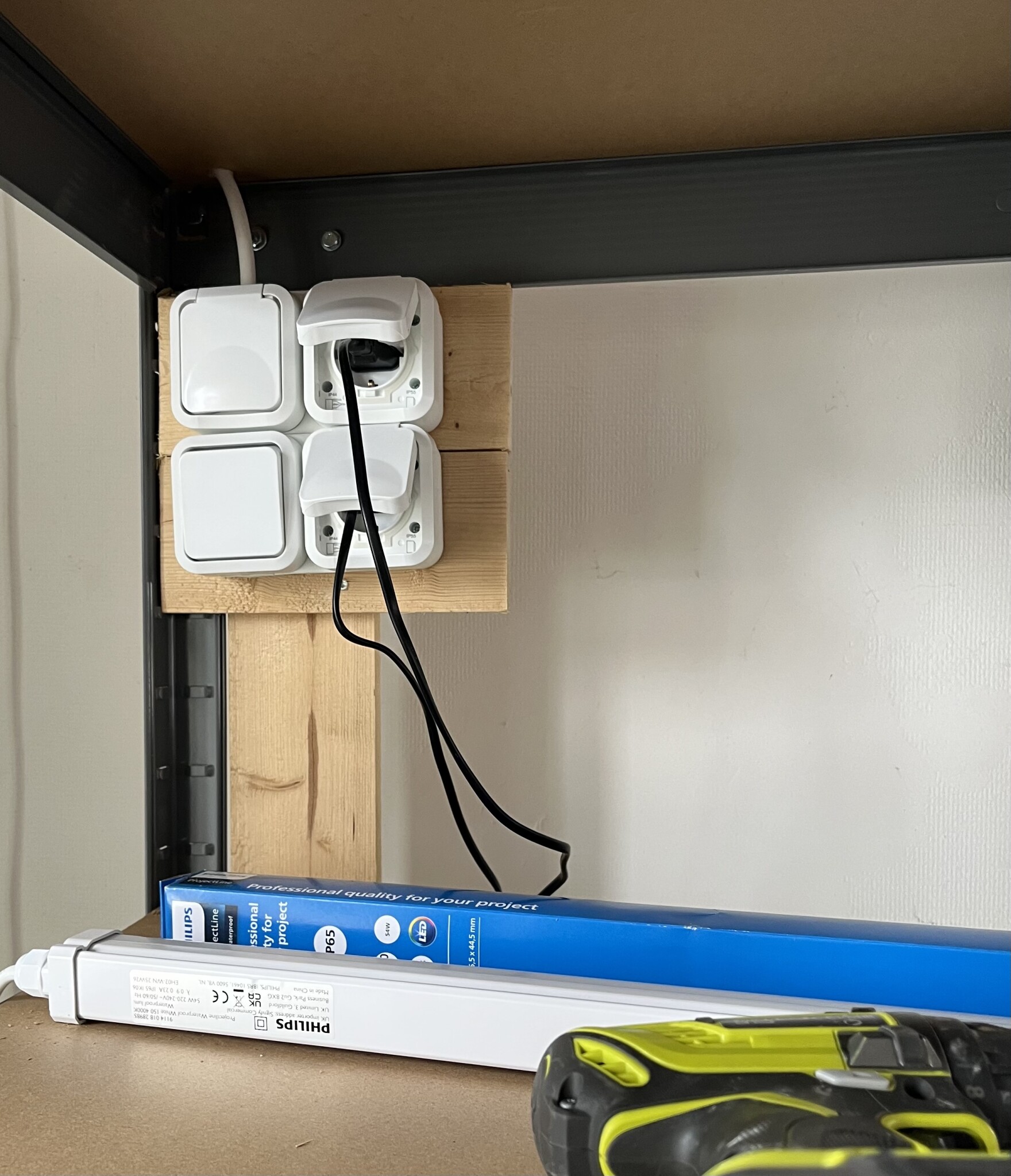

Eluttag monterade pÄ trÀpanel i en hylla. En vit kabel Àr ansluten. Lysrör och en skruvdragare syns pÄ hyllplanet.
Vissa saker blir ju inte jÀttesnyggt alla gÄnger (estetiskt) men man gör sÄ gott man kan och försöker fÄ den praktiska tanken o funka..
Tre uttag och en strömbrytare dÀr pÄ bilden.. tvÄ av uttagen Àr alltid pÄ.. och det tredje uttaget har en strömbrytare!
Varför undrar ni? hehe.. jo.. för att Sandra har tÀnkt till.. uttagen Àr till för att jag under en period ska kunna ha "rumpvÀrmare" (vÀrmemattor) till sÄdderna.. och de Àr pÄ dygnet runt - under den perioden de behövs. Sedan behöver man inte anvÀnda dem om man inte vill.. och det uttaget med strömbrytare .. det kan jag koppla en sep lampa till odlingarna pÄ.. och den ska man kunna stÀnga av lÀtt.. eftersom de inte behöver ljus dygnet runt (Àven om rumpvÀrmaren Àr pÄ).
Detta hyllplanet har inga fasta belysningar / lysrör.

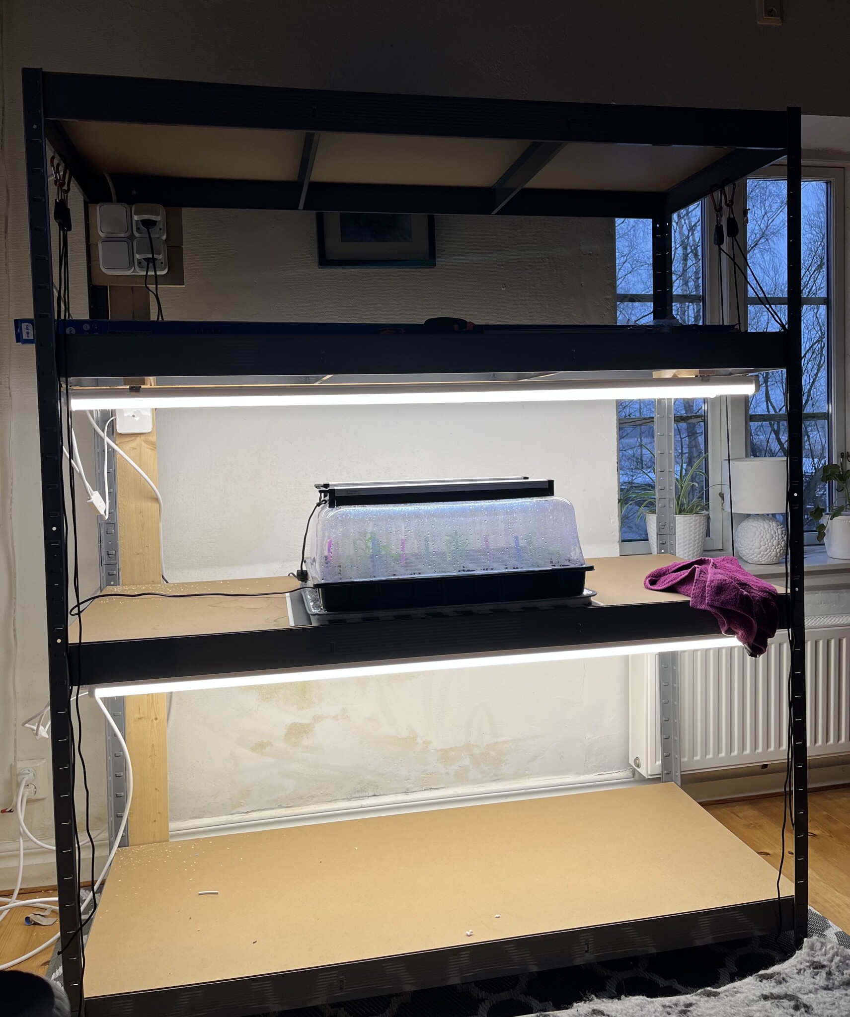

Lagerhylla med lysrör och ett minivÀxthus pÄ mittenplanet, elektriska uttag och strömbrytare syns pÄ vÀnstra sidan.

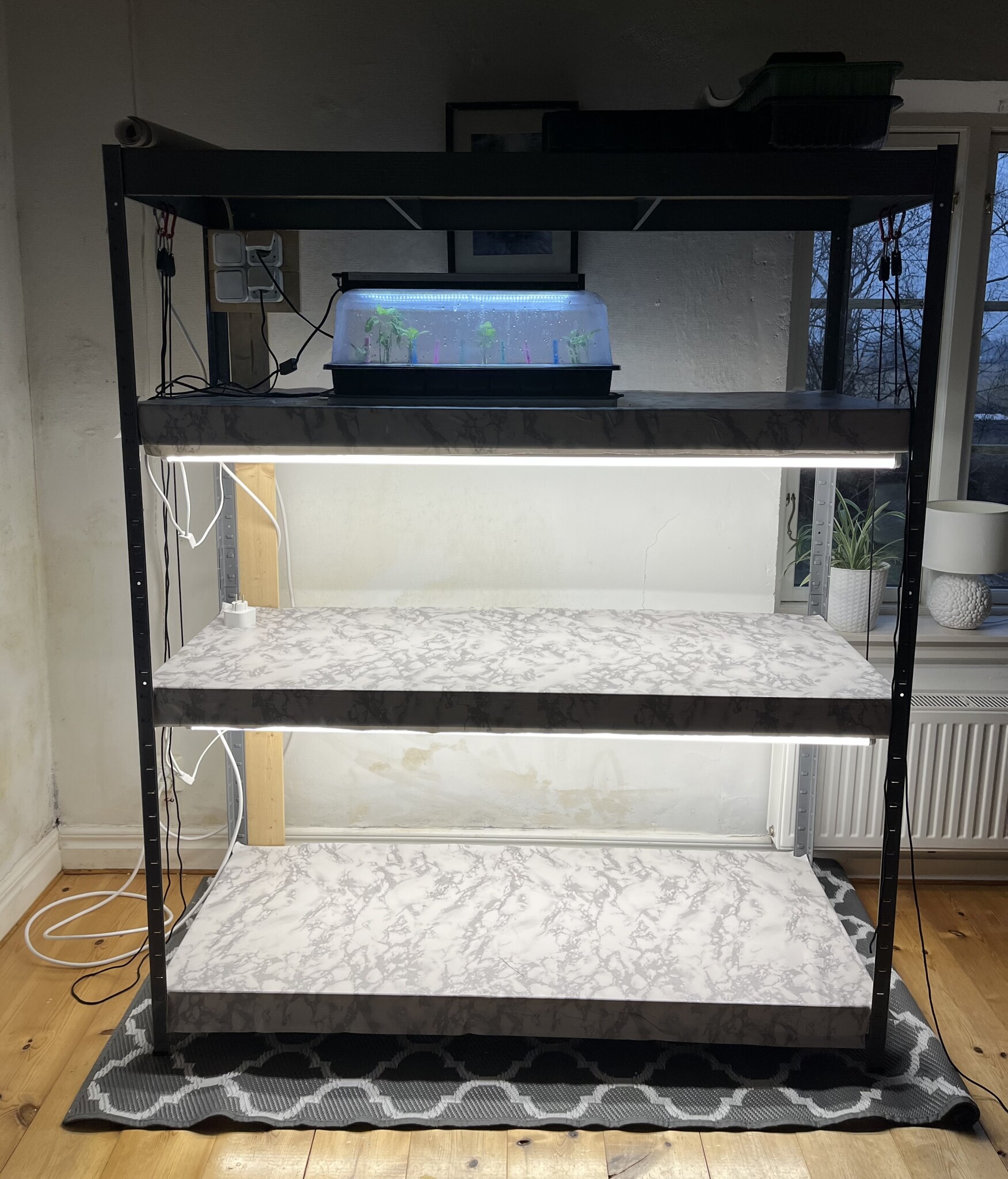

Nu har vi satt dit lysrören och de Àr höj och sÀnkbara.
Mitt lilla "minivÀxthus" stÄr pÄ fel hylla.. (ni ser att det har egen belysning) och tanken Àr som sagt att den (och andra liknande) ska stÄ pÄ vÄningen ovanför.. dÀr vi inte har lysrör.. och att de omplanterade vÀxterna ska stÄ pÄ brickor under lysrören.
.. och jag tror jag lyckades fÄ exemplariska höjder pÄ hyllorna (flyttade om och mÀtte flera gÄnger under ett par dagars tid.. för att kÀnna efter hehe).
VÀxterna Äker stÀndigt en vÄning ner.. haha

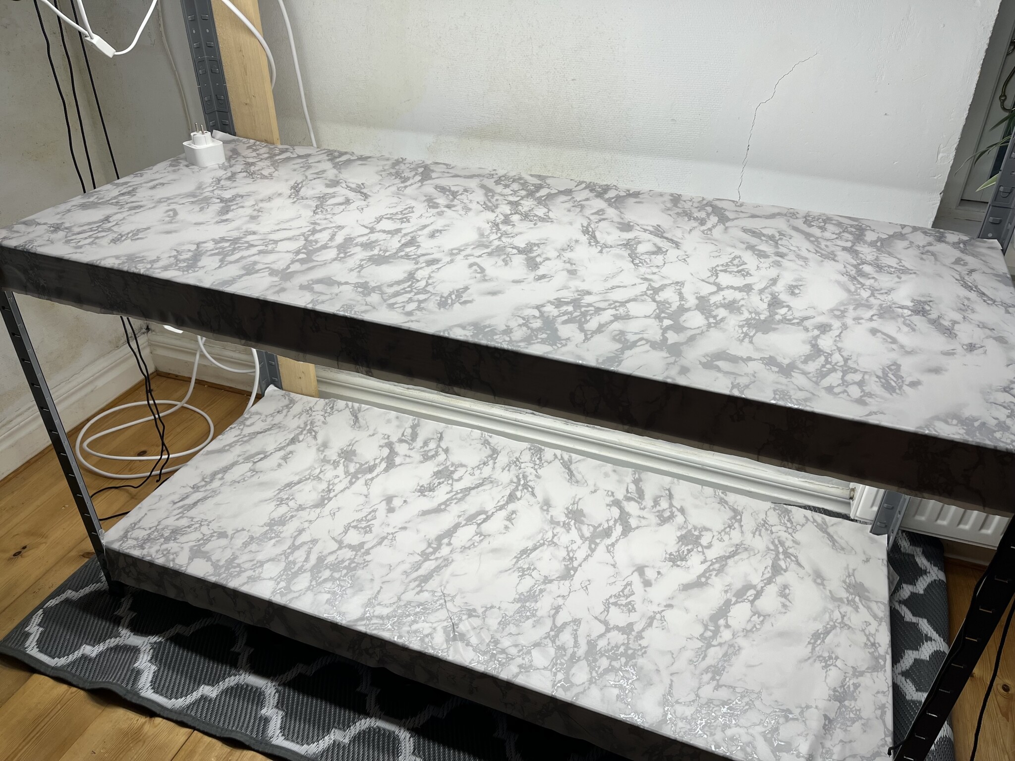

Idag har jag iaf satt dit vaxduken pÄ hyllplanen. Hade klippt till bitarna redan för ett par veckor sedan, men sen blev vi sjuka och tiden rann ivÀg.. sÄ det tog lite tid innan de hamnade pÄ plats. Men nu sÄ..
Lagerhyllor med marmormönstrad vaxduk, eluttag pÄ övre hyllplanet, elkablar och lysrör pÄ undre, pÄ trÀmönstrat golv.
Jag beslöt mig för att fÀsta duken med dubbelhÀftande tejp!
Mycket nöjd med det beslutet.
Tre hyllplan med marmorliknande vaxduk, lysrör och ett minivÀxthus med vÀxter pÄ översta hyllan. Kablar och uttag synliga.
Blev mycket bra och jag hoppas det kommer hÄlla lite vÀta borta frÄn materialet pÄ hyllplanen..
(kondens kan jag inte göra sÄ mycket Ät.. risken Àr stor att det blir det av vÀxtmattornas vÀrme.. Àven under vaxduken.. Àven om jag har bÄde frigolit och reflekterande matta emellan)

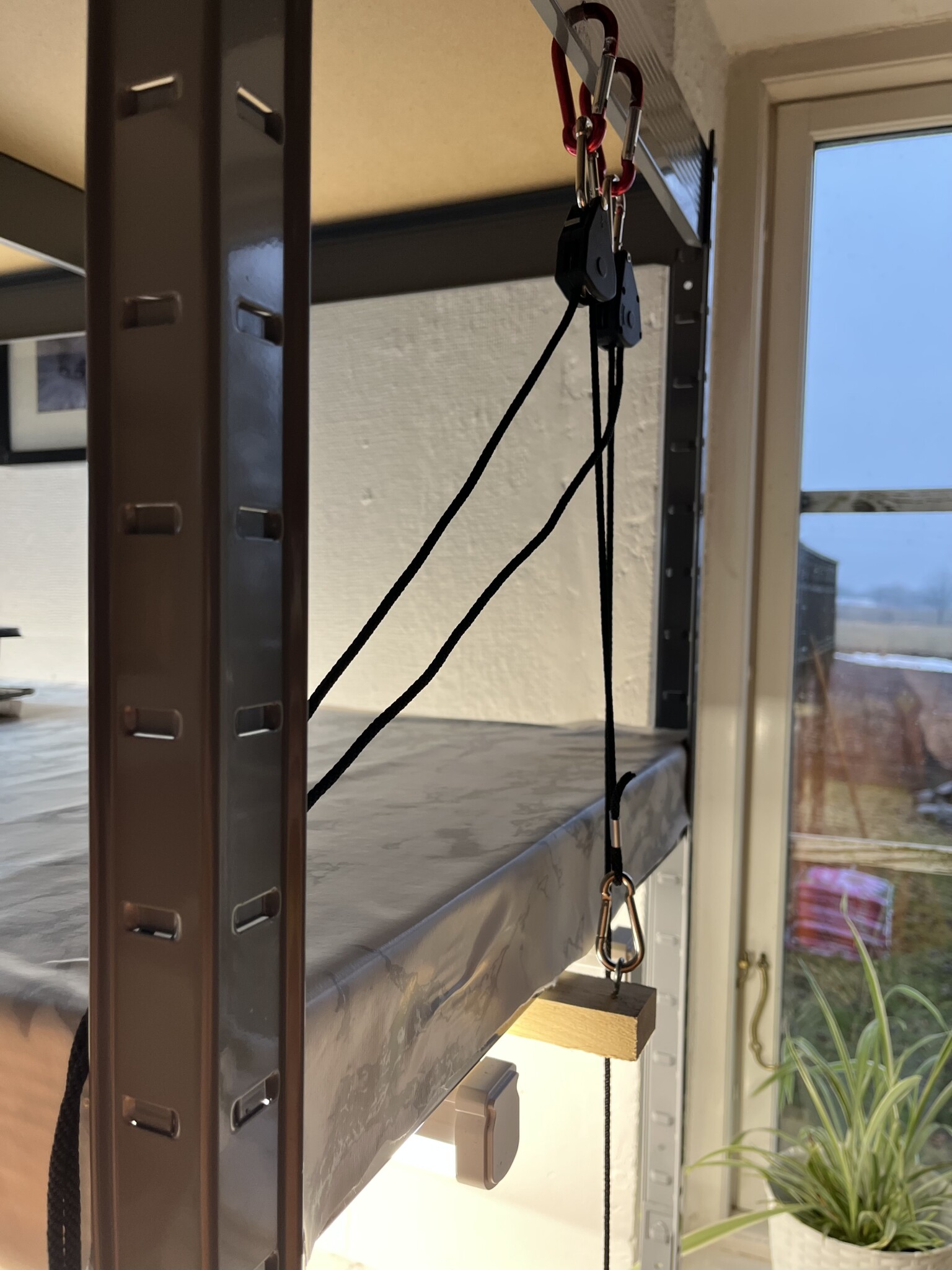

Lamporna jag köpt.. var lika lÄnga som hyllan dvs att med sladdÀndarna sÄ insÄg jag ju redan frÄn början att nÄgot kommer "sticka ut" utanför hyllan - men det kÀndes ok!
Lagerhylla med monterade upphÀngningsanordningar hÀnger under med karbinhakar. Hyllplan tÀckt med vaxduk, bredvid vÀxt och fönster.
Med den vetskapen valdes det att sÀtta hÀnganordningen utanför hyllan.. sÄ jag kunde ha bÀgge bredvid varandra - plus att vi kan nyttja hela höjden pÄ hyllplanet.. utan att "hÀngena" hÀnger ner frÄn "stÄlkanten" (svÄrt Ä förklara) - vi borrade fast hÀnganordningen en vÄning högre upp ist. Om ni tittar pÄ bilden sÄ ser nu att karbinhakarna tar lite utrymme dÀr de sitter fast.. och hade vi borrat dem pÄ "rÀtt hylla" sÄ hade tex lamporna (som nu var det vi skulle ha upp) aldrig kunnat komma högre upp Àn karbinhakarnas botten (mycket utrymme som försvann frÄn hyllan) - nu spelar det ingen roll hur mycket de hÀnger ner.. för de sitter inte pÄ samma hyllplan som lamporna..

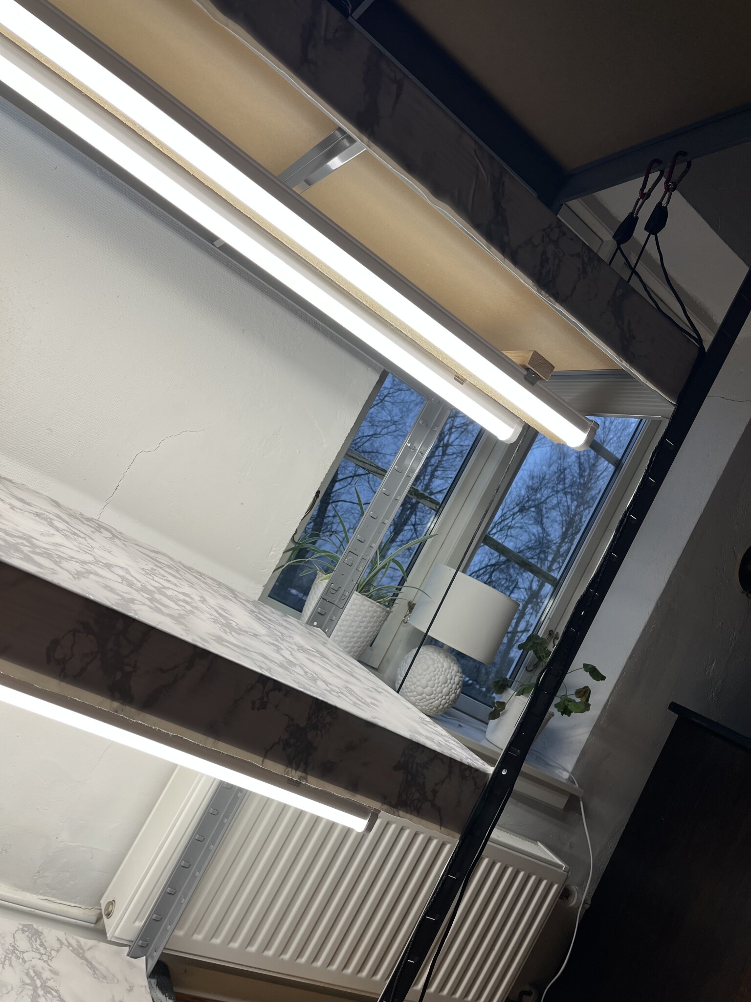

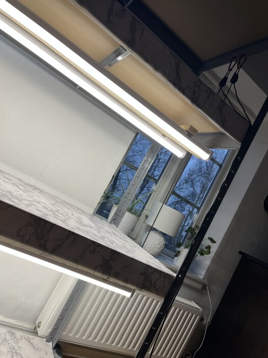

Ett problem med hyllans konstruktion (som jag har noterat till förÀndring om jag bygger egen i framtiden) Àr de dÀr tvÀrgÄende "reglarna" som bÀr hyllplanen. De sitter ju vÀgen för att fÄ upp belysningen mot "hylltaket"..
Hyllplan med vaxduk och lysrör i lagerhylla, fönster med vÀxter i bakgrunden och karbinhakar för upphÀngning synliga ovanför.
Vi löste det pĂ„ bĂ€sta möjliga sĂ€tt.. vi monterade lysrören pĂ„ ett par trĂ€bitar som kunde gĂ„ upp i facken mellan "reglarna".. sĂ„ att inget extra utrymme krĂ€vdes under (sĂ„ att sĂ€ga).. och tillsammans med att vi satte hĂ€nganordningarna pĂ„ en annan hylla sĂ„ kom vi upp med lamporna .. Ă€nda mot alla "stĂ„lreglar" 👍

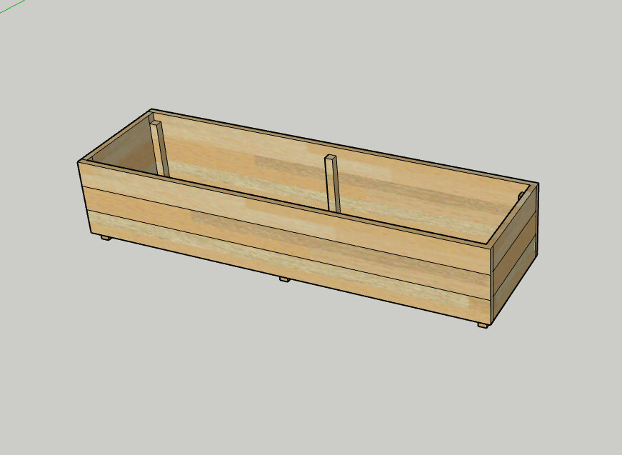

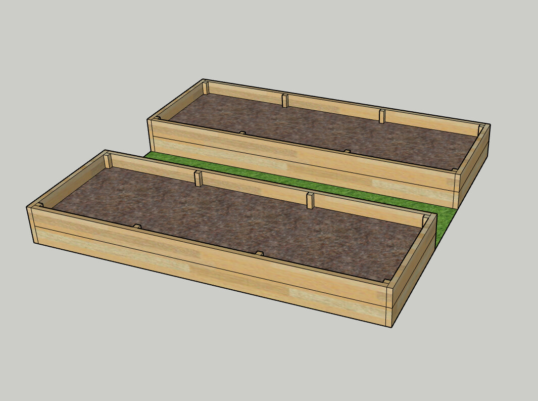

Hann skissa upp och planera för nÄgra odlingsbÀddar och ett par trÀdgÄrdsbÀnkar :P
TvÄ rektangulÀra trÀodlingsbÀddar fyllda med jord, placerade bredvid varandra pÄ grÀsmatta.
Ett par sÄdana vill jag ha till ettÄriga sommarblommor.. de Àr vÀl 3 m lÄnga och 1 m breda (ca 34 cm höga).
RektangulÀr trÀlÄda skiss för odlingsbÀdd, 3 m lÄng, 1 m bred, med ribbade sidor och förstÀrkningsstöd inuti, designad för blommor i en trÀdgÄrdsplan.

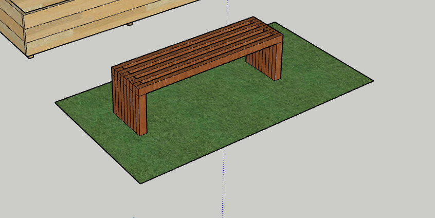

Sedan har vi min lilla parkbÀnk dÄ..
Har varit pÄ "tapeten" i nÄgra Är nu.. men aldrig blivit av. SÄg den i ett trÀdgÄrdsprogram eller om det var i en trÀdgÄrdstidning.. och tÀnkte att en sÄn mÄste jag göra.. ! MÄnga andra projekt kom i vÀgen och jag glömde bort den lite.. men nu behöver jag ett par bÀnkar/sittytor i trÀdgÄrden.. och tÀnkte försöka mig pÄ att göra ett par sÄdana..
En ritning av en trÀdgÄrdsbÀnk av trÀ, placerad pÄ grön mark, med en odlingsbÀdd i bakgrunden.
Byggda i 70x45.. vilket jag tror borde blir bra ... đŸ€”

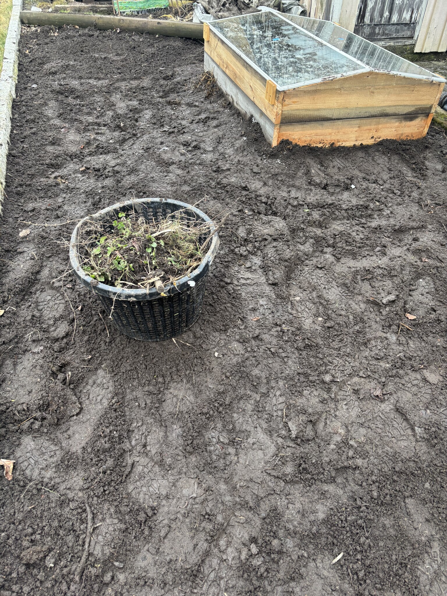

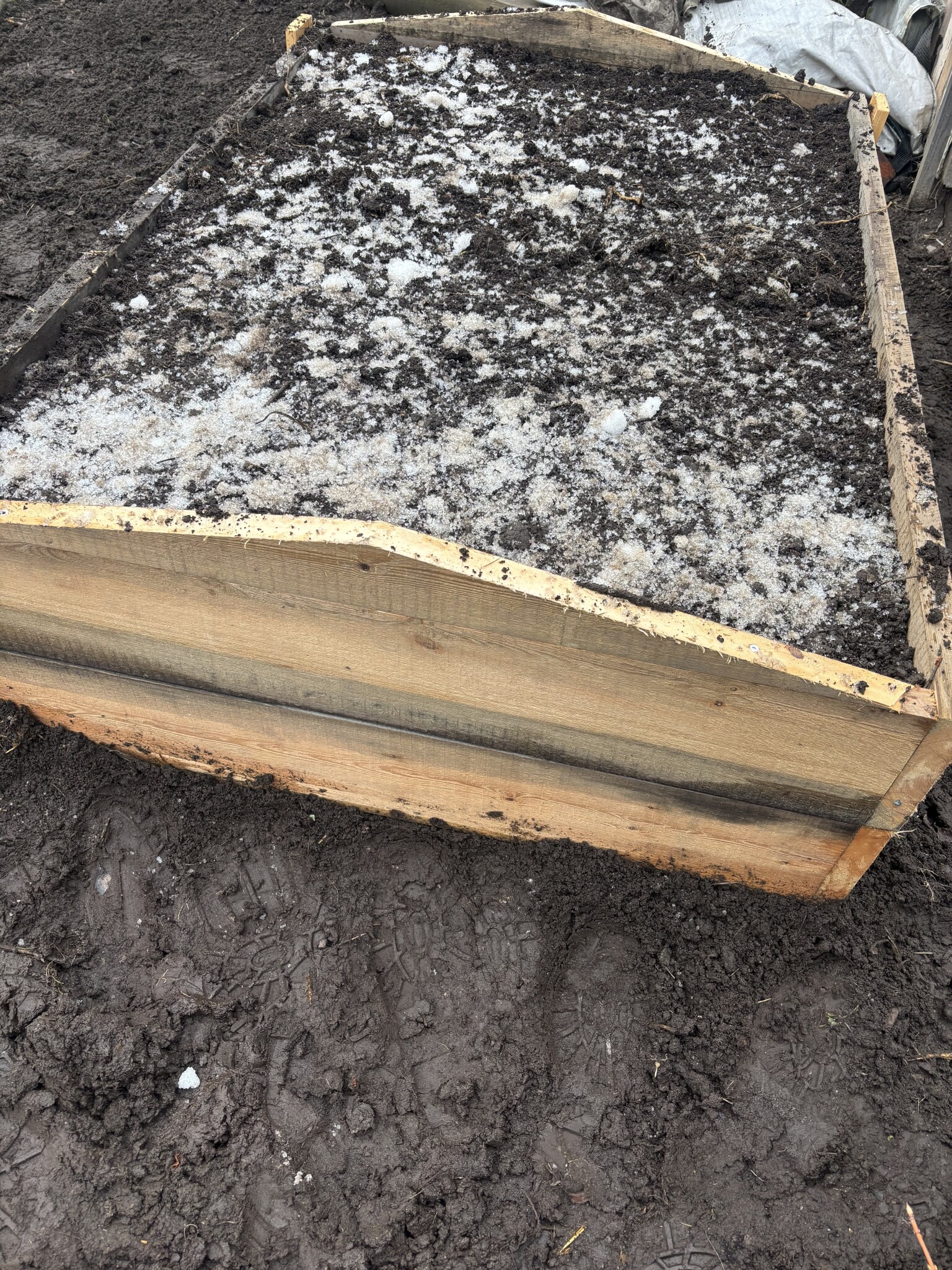

Nu har jag sÄtt i lÄdan/ bÀnken.
Vi har haft plusgrader hela veckan sÄ nu hat det översta jordlagret tinat och ogrÀset vaknat till.
SÄ idag har jag rensat ogrÀs i nÄgra odlingsland och toppat med jord i bÀnken. Det blev spenat, sallad och vintersallad.
Sonen vill odla vackra blommor och morötter sÄ vi sÄdde morötter ocksÄ.
Det var rÀtt kladdigt i jorden pÄ en del stÀllen. NÀstan gyttjebrottning.
OdlingslÄda med jord och isrester, omgiven av geggig jord med fotavtryck.
OgrÀsfylld korg bredvid jordbÀnk i en odlingslott efter att jorden bearbetats och sÄdd gjorts i vÄrvÀder.

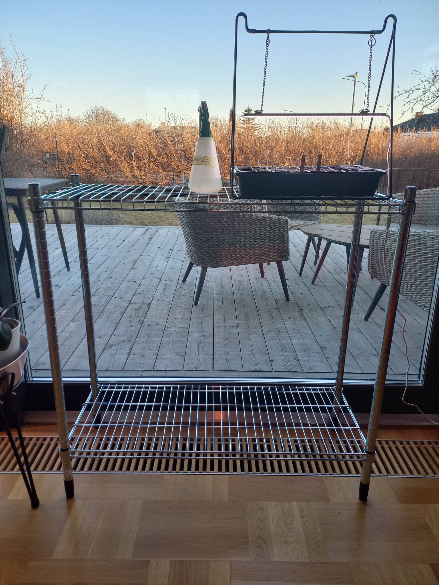

Mitt vÀxthylla-projekt blev lite mindre Àn Sniglas. Köpte en gallerhylla pÄ IKEA.
Gallerhylla frÄn IKEA med sprayflaska och odlingslÄda med plantor, placerad vid ett fönster med utsikt över en altan.
Det finns ett hyllplan till som jag valde att inte sÀtta dit (iaf inte nu).
Vill man kan man stapla 2 hyllor pÄ varandra för en hög hylla.

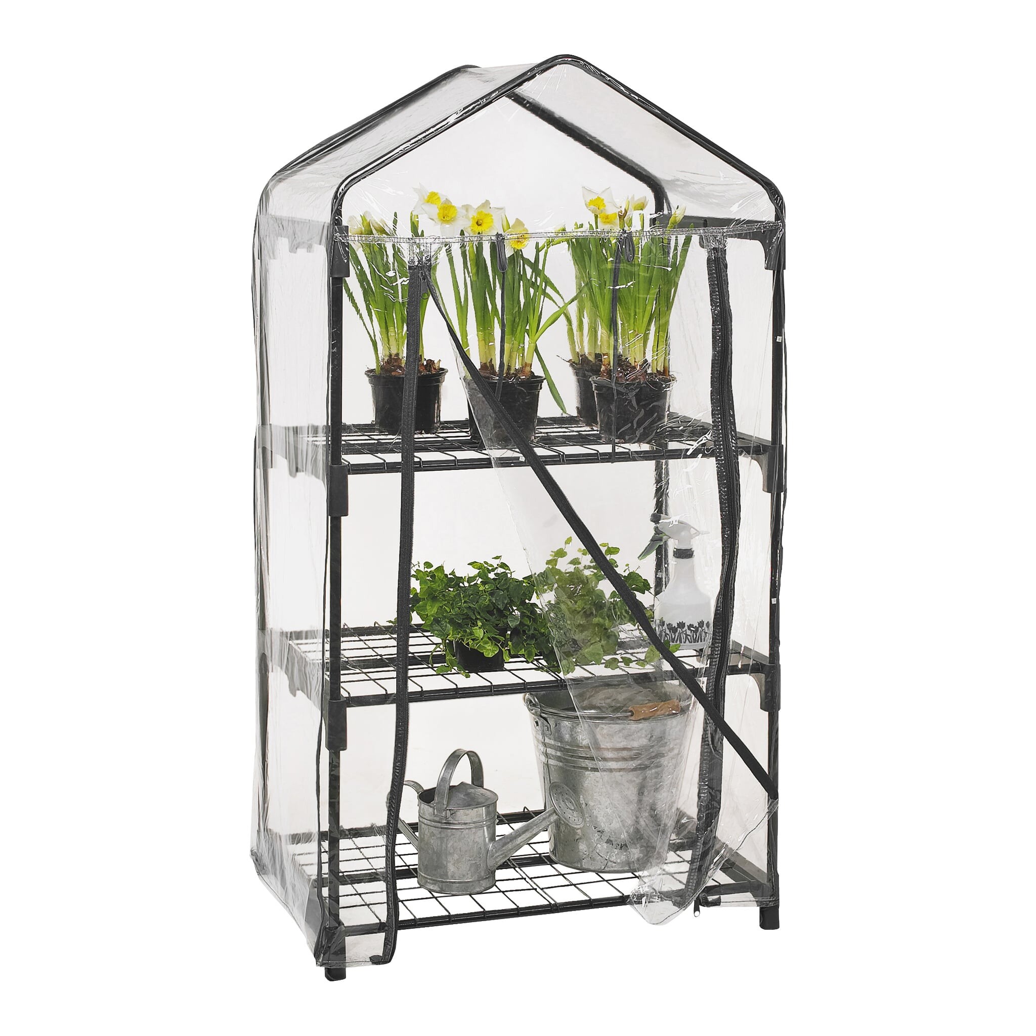

VÀxthuset pÄ bilden nedan uppfyller de flesta av dina önskemÄl.
Hjul gÄr sÀkert att ordna om du fÀster hyllan pÄ en trÀskiva och fÀster hjul under skivan.

Jag har en sÄdan och nej, de Àr inte alls lÀtta att ta isÀr nÀr de vÀl Àr monterade. Hyllplanen gÄr att ta bort men stommen sitter ff ihop.
Jag vill kunna montera isÀr gavlar och allt sÄ att det Àr lÀtt att lagra och tar lite plats.

Vi köpte ett litet ”vĂ€xthus” av rör, modell som bilden (frĂ„n Jula). Har rör frĂ„n pallkragevĂ€xthus ocksĂ„ som Ă€r lĂ€ngre sĂ„ man kan öka höjden mellan hyllorna. Enkelt att sĂ€tta ihop, fĂ€sta belysning, variera och plocka ner. Inte sĂ„ vackert dock. Hjul? Borde funka att stĂ€lla det pĂ„ transportplattor.
Litet vÀxthus med genomskinligt plastskydd, tre hyllplan med blommor i krukor, grön vÀxt i mittsektionen, och en vattenkanna pÄ bottenplan.
